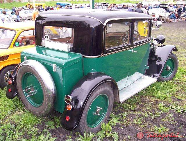

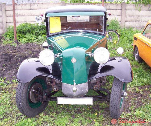

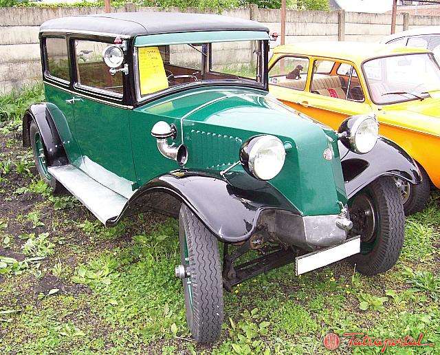

Photogallery Tatra 54 se velmi podobá typům T30 a T52. Zde je vyčerpávající popis od Michaela, jak poznat Tatru 54: - T54 ("čistá") dvoudvéřová limuzína je opticky stejná jako typy T30 a T52. Podvozek je také stejný jako u T30 - stejná přední náprava, převodovka, zadní náprava (listových per je méně), nosná roura (její délka je upravena pro danou karoserii). Hlavním rozpoznávacím znakem při prvním pohledu je to, že má ukončené dveře v jedné rovině se stupačkou a nemá hranu při přechodu "torpéda" (část mezi kapotou a čelním sklem). Tento typ se dá jednoduše splést s typem T52 krátká dvoudveřová limuzína. Aby to ale nebylo tak jednoduché, mají v Technickém muzeu Tatra Kopřivnice .vystavenou originál T54, která má dveře ukončené asi 8 cm nad stupačkou
- T54/30 dvoudvéřová limuzína: je typem karosérie stejná jako výše popsaná TATRA 54 ("čistá"). Označení T54/30 je proto, že byl původní motor T54 o síle 20 koní nahrazen motorem T30 o síle 24 koní. Podvozek a karosérie zůstala beze změny. Tato úprava vznikla asi kvůli zákazníkům (nebo také z přebytků motorů TATRA 30?).
- T54/30 (54?) čtyřdvéřová limuzína: tento typ, spíše jeho karosérie je použita a upravena z Tatry 52 (dal by se nazvat přechodový, protože je to něco mezi starou T52 a T52 s novým tvarem kapoty), nejspíše z roku 1934/1935. Tuto 52jku poznáte podle zešikmeného okna, a také podle dveří které kopírují zešikmení okna! Vůz má taky plechový "kšiltík" nad oknem, který je už částí střechy. Při úpravě karoserie bylo vynecháno zadní (třetí) okno a zadní díl karoserie byl přimontován hned za zadní dveře. Přední dveře zůstaly stejné, jen zadní byly upraveny výkrojem pro zadní blatník a tím vznikla karoserie velice podobná vozu T75 čtyřdvéřový sedan. Délka podvozku zůstala beze změny. Tento typ prý vznikl z důvodů přebytku a nevyužití karosářských dílů z T52 "přechodový model".
