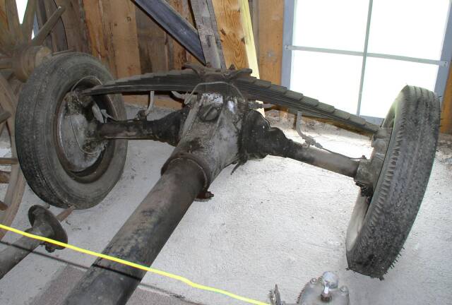

Prosel jsem obrazky, ktere mame u T30, a tohle ma nejspis kapalinove brzdy -> je to asi podvozek T52, ze:
http://www.tatraportal.sk/popisky/t30/t30_13.jpg
http://www.tatraportal.sk/popisky/t30/t30_14.jpg

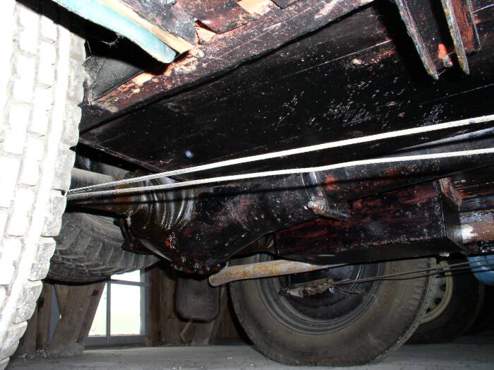

A ta velka modrozelena sestimistna ma nejspis brzdy mechanicke:
http://www.tatraportal.sk/popisky/t30/t30_04.jpg

Ak su brzdy kapalinové jedná sa určite o T52
a k tej dlhej -- to je T30 - 6 limuzína, včšinou sa robila ako kabriolet ale poznám aj "zavreté" nakoľko sa tam dal a pridať celá strecha, taka nadstavba, videl som to na fotkách a v reali take prevedenie na T12
Príspevok od užívateľa DRracer » 19 Jan 2005, 12:11

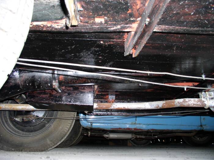

Tak, ta velka je opravdu T30, tu je dukaz: dvoji lanka k zadnim bubnum - brzdy mechanicke.
Nakonec jeste jeden detail tech kapalinovych brzd podvozku T52.
kapalinove brzdy -> T52
dve brzdova lanka te sestisedadlove T30. Vsimnete si, jak je centralni trubka naklonena vuci podlaze.
A jeste jeden tehoz vozu
