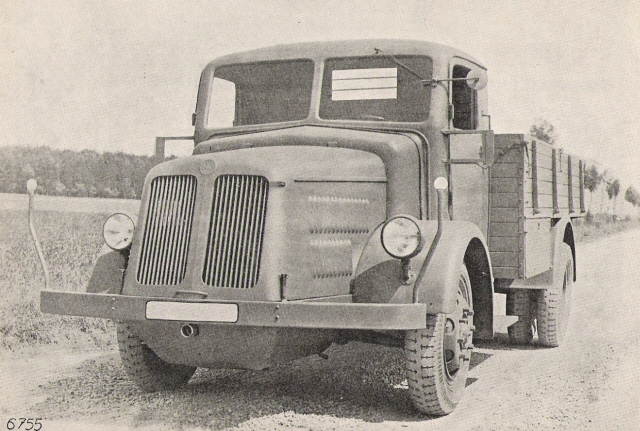

Príspevok od užívateľa Michael » 02 Jún 2005, 19:23
Tatra 114 foto.jpg (175.01 KiB) 14185 zobrazení

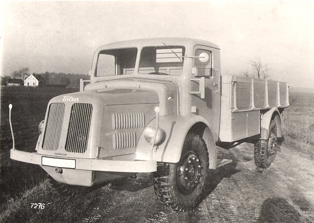

Príspevok od užívateľa Michael » 02 Jún 2005, 19:53
Tatra 115.jpg (169.25 KiB) 14178 zobrazení
Príspevok od užívateľa DRracer » 02 Jún 2005, 19:55
Lubos: T115 1946 :?: Podle mych udaju se prvni T115 vyrobily v roce 1948 v poctu 71 vozu a v nasledujicicim roce 531 vozu, cimz produkce skoncila
Príspevok od užívateľa Michael » 02 Jún 2005, 20:07
T-114 i 115 r.v. 1947-1948.
Príspevok od užívateľa DRracer » 02 Jún 2005, 20:21
Michael: Fakt :shock: ?
A co je pravdy na te historce, ze vetsi pneumatiky se na T115 montovaly proto, aby se trochu vyresil problem s nizko polozenou vanou u jeji predchudkyne T114. Kdyz ty roky vyroby byly takhle pekne za sebou, tak to davalo celkem smysl - nejdriv T114 (1947-8 ) a pak T115 s vetsimi pneu (1948-9).

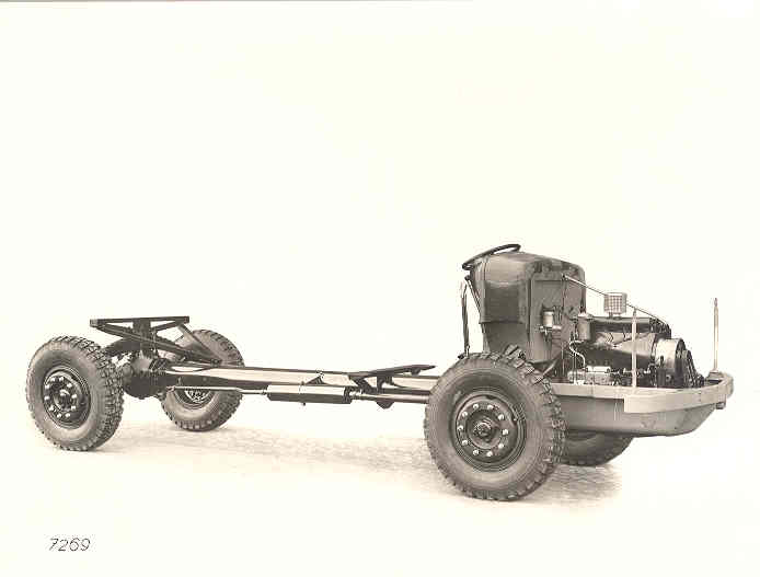

Príspevok od užívateľa Michael » 02 Jún 2005, 21:06
Pár info: Rozchod kol u T-114 byl vpředu 1700 a vzadu 1800mm, rozvor náprav 3500mm. T-115 měla vpředu rozchod kol 1740 a vzadu 1700mm, rozvor náprav 4000mm. Hlavní slabinou vozů T-114,115 byla malá světlá výška, daná motorovou skříní. Motor byl přichycen přímo na přírubu převodovky a spolu s rozvodovkou ve stejné ose na centrální nosnou rouru. Tím se motorová vana dostala do velmi exponovaného místa před přední nápravu a tak nepříznivě ovlivňuje nájezdové úhly a světlou výšku mezi koly v ose vozidla. Pod vlivem nevýhod T-114 a 115 ( nízká světlá výška a malý nájezdový úhel pod mot. skříní ), bylo přikročeno k realizaci projektu T-116 ( pevné nápravy, obdélníkový rám, plochý boxer šestiválec....), ale k výrobě odvozených verzí jako T-117, 118, 119, 120 naštěstí nedošlo. Zlatá T-111 a její kývačky !!!

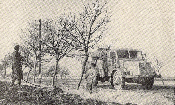

Príspevok od užívateľa Michael » 03 Jún 2005, 11:34
Tatra 114 k.jpg (225.54 KiB) 14103 zobrazení
