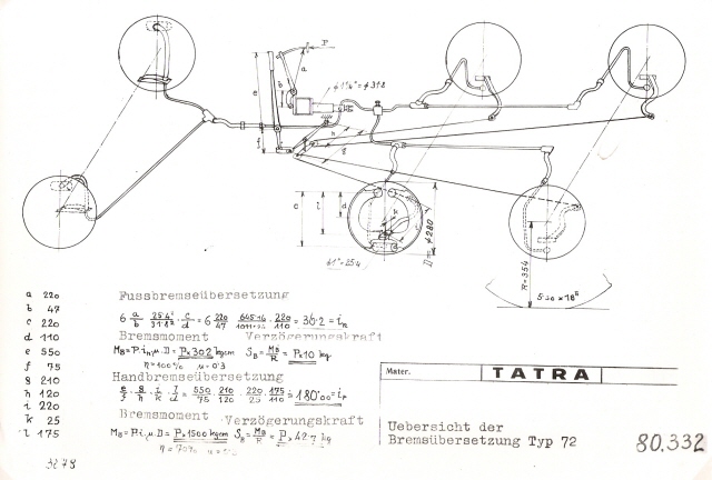

Znalci, mrknete na to, zda tam nejsou nejake bludy. Mimochodem, mela uz T72 kapalinove brzdy ??

...kapalinové brzdy.
Tatra 72 schéma brzd.jpg (93.97 KiB) 22520 zobrazení

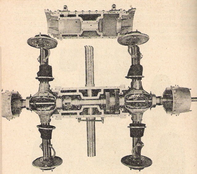

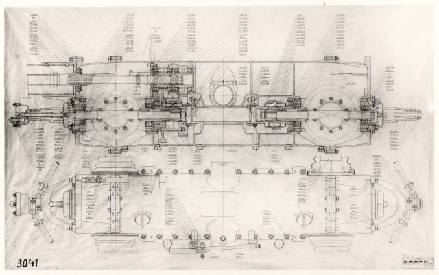

Príspevok od užívateľa Michael » 22 Feb 2005, 20:21
Je to špatný, ale aspoň něco. Jo a T-72 a T-82 měli zadní nápravy stejné. Skusím pohledat pár fotek hasičů s T-72, ale hned to nebude.
Tatra 72 výkres.jpg (131.18 KiB) 22517 zobrazení

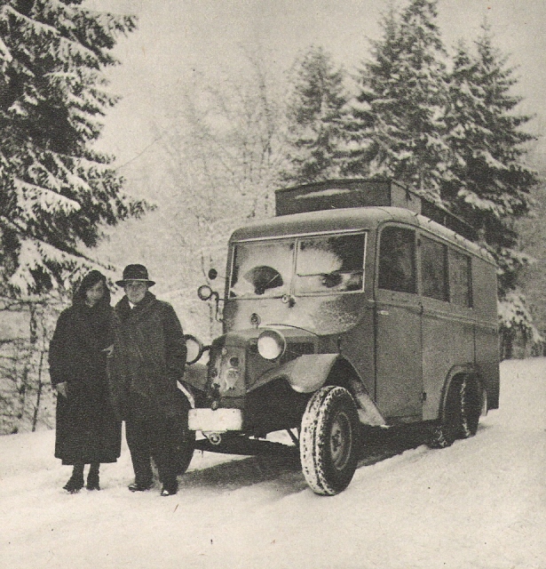

Príspevok od užívateľa Michael » 22 Feb 2005, 20:41
Jiří Baum s manželkou a tatrou 72 na hranici ČSR.
(259.25 KiB) 1495 stiahnutí
Príspevok od užívateľa DRracer » 22 Feb 2005, 21:00
Michael: :shock: :shock: Vykres zadnich naprav je super. Ta sestupna pridavna prevodovka je tedy porad vzadu, jak u T26. A ty tyce na koncich toho bloku, to jsou stabilizatory polonaprav ?
Príspevok od užívateľa Michael » 22 Feb 2005, 21:23
Ano jsou. Podobně to má vyřešena i T-43 ( do roku 1930 T-43 stabil. nemají ).
Príspevok od užívateľa DRracer » 22 Feb 2005, 21:32
To je vlastne pravda, akorat ze T43 ma ty stabilizatory chyceny primo na trubce pred zadni napravou. Kdyz tak koukam na ten podvozek T43 tak me napada, jestli nahodou nema ten jeji diferencial podobnou konstrukci jako u T26 ? Je taky tak divne posazeny pod urovni trubky.

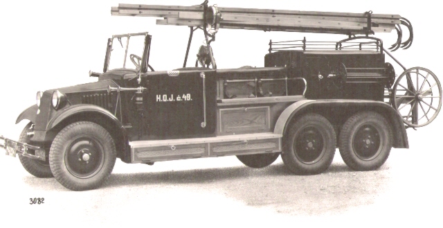

Príspevok od užívateľa Michael » 05 Mar 2005, 15:19
Slíbené foto. Časem přidám ostatní co doma najdu.
T-72 hasička.jpg (88.99 KiB) 22415 zobrazení

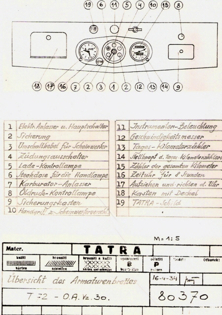

Príspevok od užívateľa Michael » 05 Mar 2005, 15:37
oi
(165.54 KiB) 1383 stiahnutí

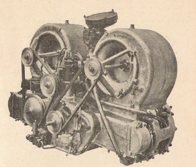

Príspevok od užívateľa Michael » 06 Mar 2005, 14:02
Dohledal jsem obrázek motoru T-82. Je podobně řešen jako motor T-97, ale samozřejmě nejsou stejné, ani odvozené. Motor T-97 má jen jeden ventilátor, ale to jen v porovnání s mot. T-82. Dále je zajímavé, že motor ( i přední kapota )T-82 byl upraven pro osobní šestimístnou limuzínu Tatra 90 ( pouze prototyp ), která je po renovaci a je možno ji spatřit v TM v Kopřivnici. Technické parametry se myslím nelišily, a ani tvar a koncepce motoru se nezměnil. 8)
T- 82 motor.jpg (189.91 KiB) 22349 zobrazení
Príspevok od užívateľa Michael » 06 Mar 2005, 14:55
Ještě jsem si všimnul, že u popisku T-82 chybí typ karburátoru: ZENITH IB 36

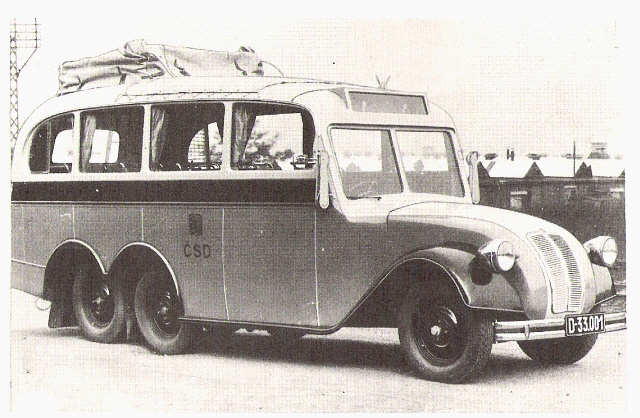

Príspevok od užívateľa Michael » 07 Mar 2005, 13:36
Foto autobusu Tatra 72. 8)
T-72 autobus.jpg (175.42 KiB) 22187 zobrazení

autobus T72: pochopil jsem, ze jde o preklep ;)
Príspevok od užívateľa Michael » 07 Mar 2005, 14:06
je to T-72.
