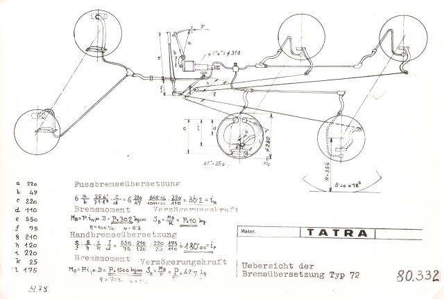

Znalci, mrknete na to, zda tam nejsou nejake bludy. Mimochodem, mela uz T72 kapalinove brzdy ??

Príspevok od užívateľa Michael » 22 Feb 2005, 20:16
...kapalinové brzdy.
Tatra 72 schéma brzd.jpg (93.97 KiB) 22539 zobrazení

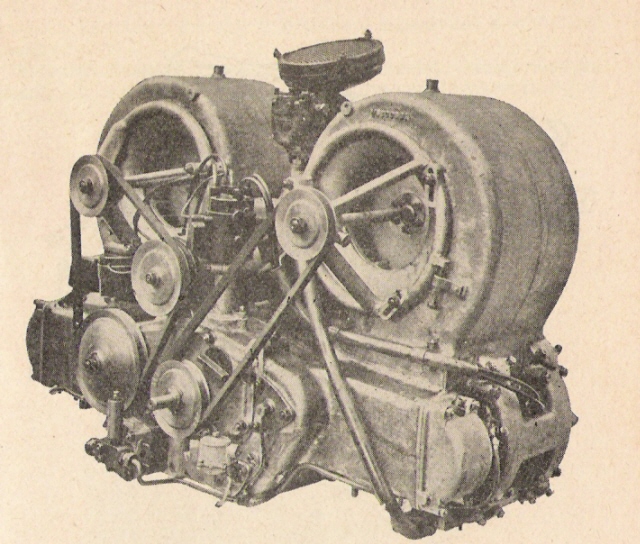

Príspevok od užívateľa Michael » 06 Mar 2005, 14:02
Dohledal jsem obrázek motoru T-82. Je podobně řešen jako motor T-97, ale samozřejmě nejsou stejné, ani odvozené. Motor T-97 má jen jeden ventilátor, ale to jen v porovnání s mot. T-82. Dále je zajímavé, že motor ( i přední kapota )T-82 byl upraven pro osobní šestimístnou limuzínu Tatra 90 ( pouze prototyp ), která je po renovaci a je možno ji spatřit v TM v Kopřivnici. Technické parametry se myslím nelišily, a ani tvar a koncepce motoru se nezměnil. 8)
T- 82 motor.jpg (189.91 KiB) 22368 zobrazení
Príspevok od užívateľa Michael » 06 Mar 2005, 14:55
Ještě jsem si všimnul, že u popisku T-82 chybí typ karburátoru: ZENITH IB 36
