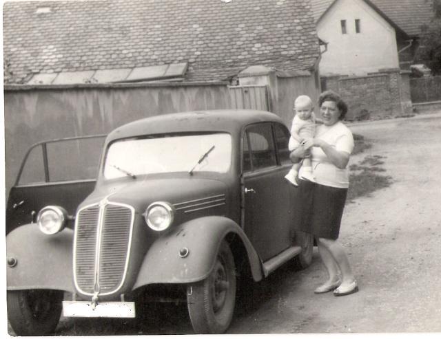

Tak pro začátek foto jednoho z prvních Béček. Vzhled Béčka považuji za velice povedený a esteticky vyvážený. V porovnání s vrstevníky své doby u mne T-57B vyhrála!
(413.95 KiB) 1086 stiahnutí
Príspevok od užívateľa Karel » 28 Feb 2006, 20:16
První Béčka měli ještě volant vpravo(viz. obrázky výše)

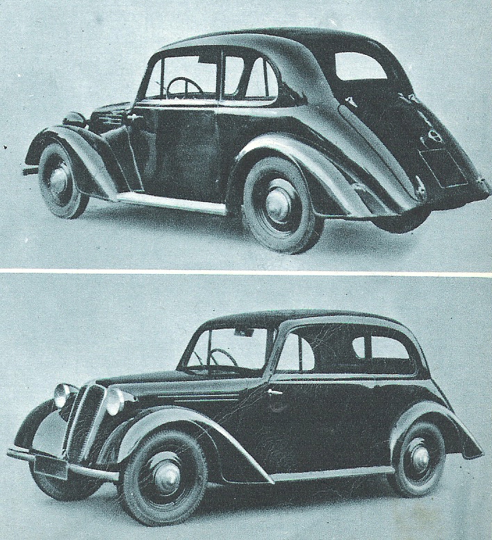

Príspevok od užívateľa DRracer » 28 Feb 2006, 22:30
tahle ma jine provedeni svetlometu:
http://www.tatraportal.sk/popisky/t57/b/t57b_04.jpg
Je to nejaky prototyp, nebo to spachala jina karosarna?
Príspevok od užívateľa Karel » 28 Feb 2006, 22:35
U tohoto provedení je literatuře uváděna karosárna Bohemia
Príspevok od užívateľa Ambiciózní tajemníček » 01 Mar 2006, 09:38
No, v literatuře... Jestli myslíš Gomolu, tak tuším zrovna tento snímek je v obou vydáních jeho "Hadimršky" a jednou tam autor píše "karoserie Bohemia" a podruhé ne. Tak co si vybrat?
Každopádně béčko v odkazu má také odlišné provedení kapoty od béčka, které je přímo zde ve vlákně na fotografii. To není odlišnost karosárny, oboje provedení se vyrábělo v Kopřivnici. Provedení v odkazu je starší, klička otevírání kapoty je ve tvaru "T" a je mírně výše než u druhého provedení, kde je klička ve tvaru uzavřeného ovlálného "oka". Tomu je přizpůsobeno i olištování masky. U novějšího provedení je olištování tuším dělené (zvlášť kolem masky a zvlášť dvojice lišt středem), u staršího je to z jednoho kusu.
Někdo říká, že přelom mezi starším a novějším provedením byl během války. Výroba myslím byla přerušena v roce 1940 a začala až v 1946? Já osobně mám doma obě provedení kapoty, to starší je z jednoho z posledních válečných béček (1940), z kterého mám některé díly a novější z mého béčka 1946.
Odlišností bych vypozoroval spoustu - kličky kufru, vnitřní kliky dveří, stahování oken atd. Mírně se liší také dveře ("zavětrování" spáry v rámu okna u pantů), jiné provedení zadního (zadních) světel atd.
Všimněte si na údajné karoserii Bohemia jiné kliky dveří. Nemyslím, že tyto kliky byly na sériových béčkách. Nebo ano?
Príspevok od užívateľa DRracer » 01 Mar 2006, 12:22
AT: T57b v odkazu, pracovne nazvana "bohemia" :) ma take jinak resene 3 listy na bocich kapoty - listy jsou dal od sebe. Pri prvnim pohledu na ni me zaujaly svetlomety castecne zapustene do blatniku.
Ve fotkach se mi ale nedari najit druhy podobny kus... dokonce i T57K ve fotogalerii maji otvirani kapoty s ovalnym okem...
Príspevok od užívateľa Michael » 01 Mar 2006, 17:27
K "Bohemce": osobně si myslím, že je vyrobená v Kopřivnici a pouze zkoušeli odlišit vůz zapuštěním světel. Předek kapoty je trochu odlišný od klasického Béčka, ale proč?. Je možné, že je to výrobek karosárny Hrček v Kopřivnici...

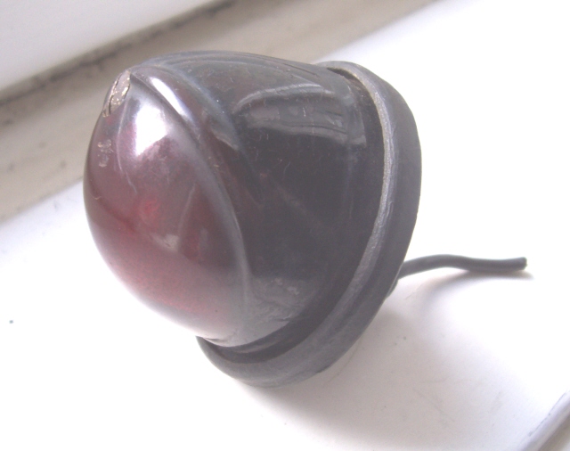

Príspevok od užívateľa Michael » 01 Mar 2006, 18:01

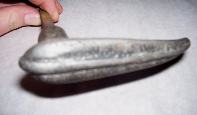

Podařilo se mi sehnat originál zadní světlo na Béčko viz foto. Je celé z plastu, ale je to hrozný systém.... :?

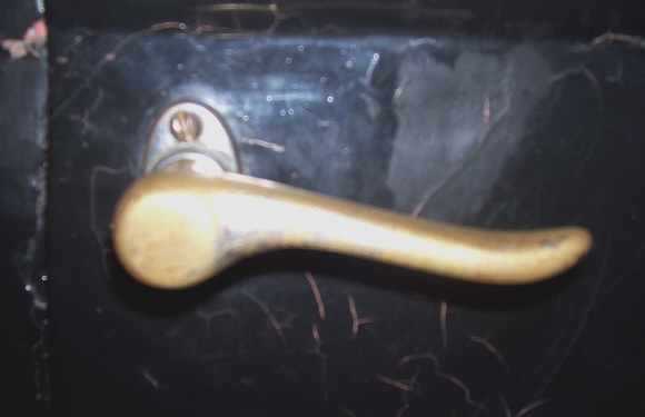

původní klika z typu B.
vk 2.jpg (71.67 KiB) 140232 zobrazení
Tato klika se používal u více typů tatrovek i jiných značek.
vk 1.jpg (79.92 KiB) 140246 zobrazení

K zadnímu světlu z Béčka: tohle jsem ještě nikdy neviděl. To je z poválečných kusů, které už měli koncová světla dvě? Já tam měl skleněná kulatá plochá s chromovaným rámečkem.

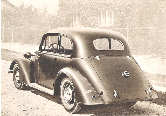

Príspevok od užívateľa Michael » 01 Mar 2006, 18:32

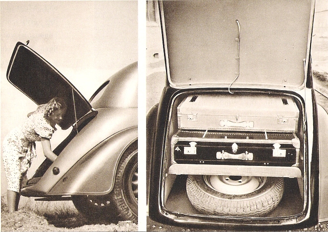

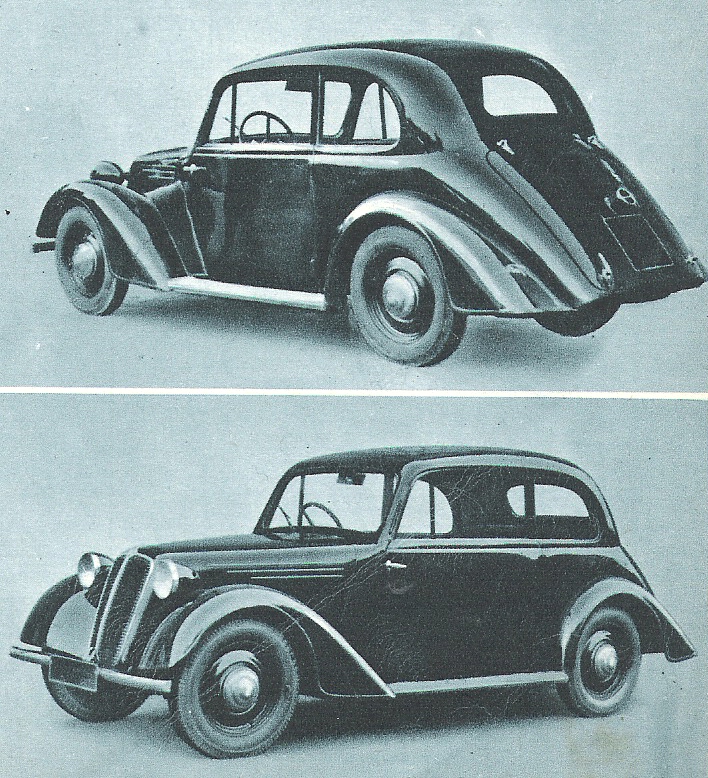

Pár foto. Nafotím světlo v rozebraném stavu.
kufr B.jpg (213.04 KiB) 140177 zobrazení
zadek B.jpg (211.55 KiB) 140199 zobrazení
elegantní B 1.jpg (152.82 KiB) 140245 zobrazení

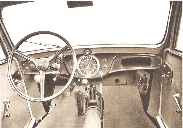

Príspevok od užívateľa Michael » 01 Mar 2006, 18:47

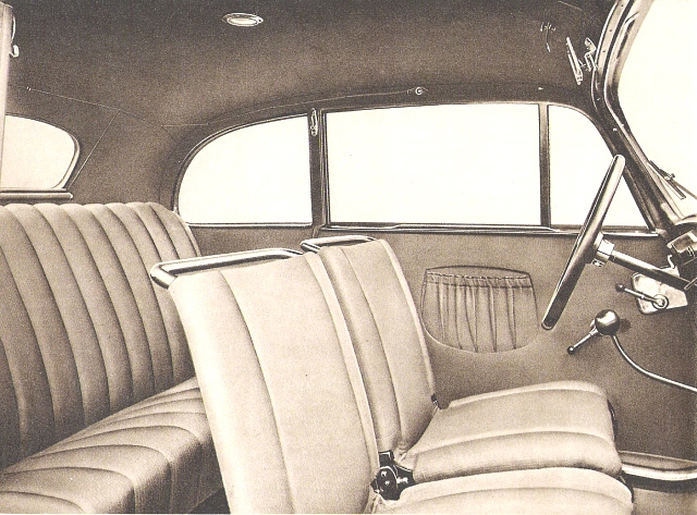

Na fotu je vidět použití motorku stěrače JV (J.Vokáč) taktéž se požíval klakson téže značky - u elektroin. Bosch i Scintilla.
vnitřek B2.jpg (171.93 KiB) 140065 zobrazení
vnitřek B 1.jpg (202.03 KiB) 140101 zobrazení

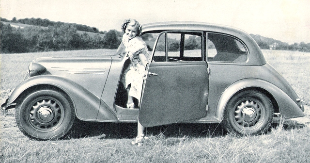

pravostr B 2.jpg (179.49 KiB) 139938 zobrazení
