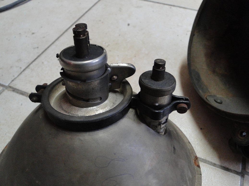

tak to poznají Ti co mají ještě originál objímky ke světlům.Já mám jiné.

Ja som mal tiež iné ale kúpil som jedno cele svetlo ale chlapík ho dobre zabalil takže prišlo vo viacej kusoch a tam boli také obímky. na obr, 06 je to čo mam ja na aute.
Moje čo mam na aute.

Já mám ty na prvním obrázku a řekl bych, že jsou novější čili ty ostatní jsou podle mne originály.

jsou to všechno předválečné objímky (kromě obr.1 ) od světla Joro 170 nebo 200. Ty novější na obrázku 1 jsou už snad poválečný výrobek světel Autopal. Dá se kombinovat a dokonce ty na obrázku 1 někdo vyrábí i v replice.
