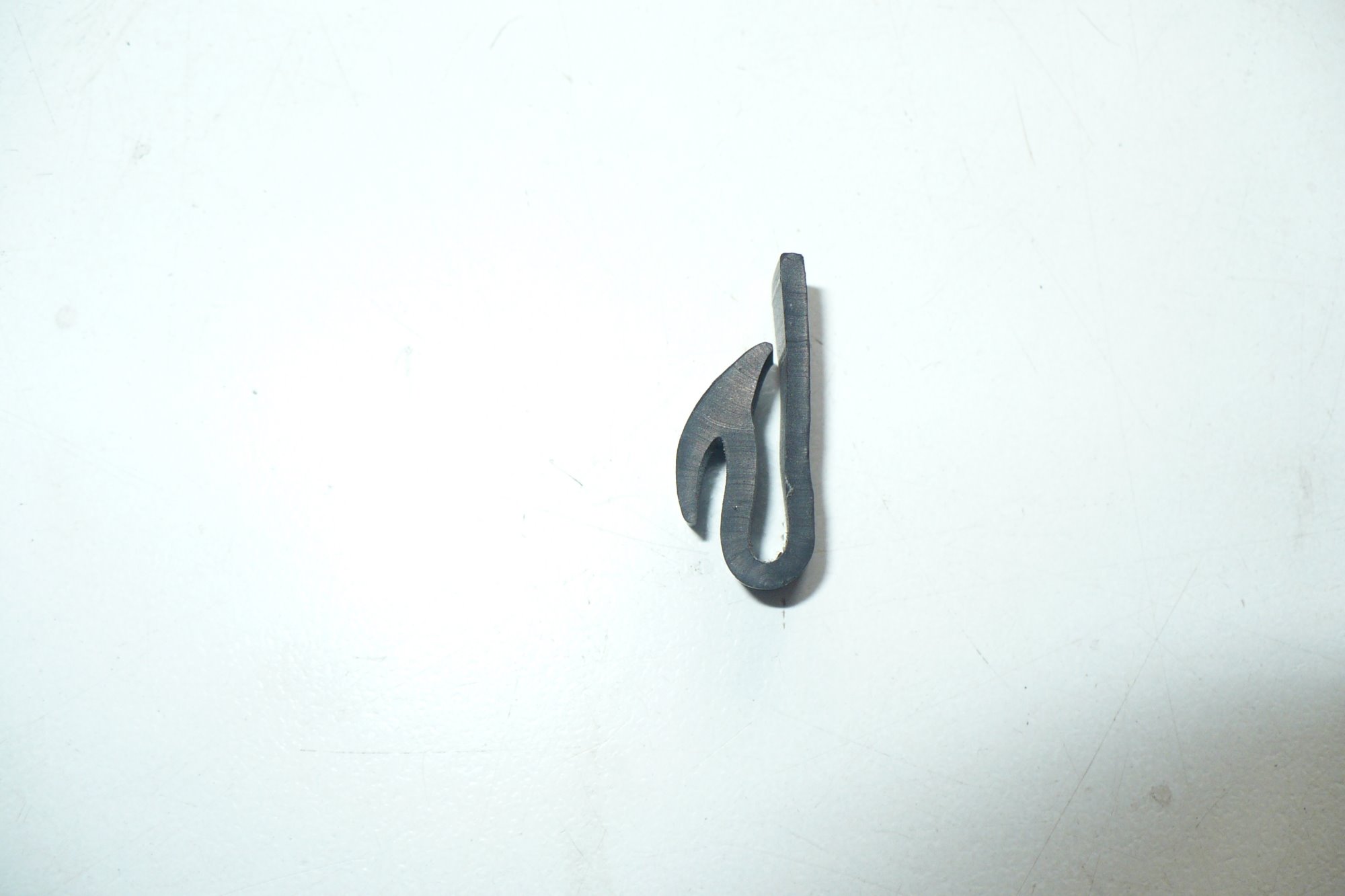

Vystřihnul jsem gumu na sklo z tvaru "U"do tvaru "2" ale nyní je problém že nedrží na skle jako "U" a nemužu ho tedy přiložit k rámu a našroubovat dřevěný rámeček.Zkusím to si ho heftnout lepidlem ke sklu a po té přiložit a plastovým klínkem gumu vytahovat ke karoserii.

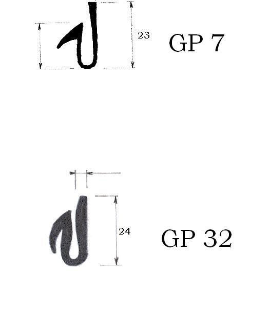

Já jsem před lety koupil od Šilhána profil GP7, protože jiný neměl v nabídce. Dnes už nabízí i profil GP32, který více odpovídá originálu, ale asi se s ním bude hůře dělat.
Já jsem těsnění přilepil k oknu a kastli průhledným silikonem, ale až po nasazení okna do kastle a vyrovnání těsnění. Pak jsem teprve definitivně dotáhl vnitřní rámeček.

Já jsem používal tuhle gumu do předního, zadního okna a zadních bočních . Vpředu mám lepené sklo 4 mm a vzadu origo 5mm.

No měl jsem stejný profil gumy jako máš na foto jen to "U"čko jsem v pulce odstřihnul a mám ležatou "2" právě aby mě tam vešel dřevěný rámeček jelikož mám 6mm sklo lepené.Zkusím tím Loctaitem na gumu nalepím na sklo a přiložím do karoserie a pak plastovým klínkem vytáhnu gumu na karoserii.
