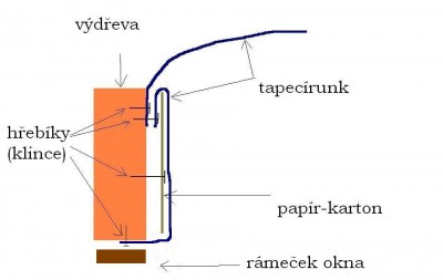

Ta ,,preglejka,, je u ,,limusíny,, pouze od oken dolů!!!
Šroubované jsou pouze výpně dveří,výplně vedle zadních sedaček a výplně na předních sloupcích.
Nad okny a vedle nich je pouze tvrdý papír (karton) přibitý hřebíčky. Nafotit to nemůžu, to bych musel to čalounění otrhat.
Snažil jsem se to nakreslit,ale navím zda tomu porozumíš

Ještě bych upřesnil že nad zadními okny je ten papír-karton pouze jako cca 2-3 cm proužek, který tvaruje napojení (ohyb) další části tapecu. Na poličce pod zadním oknem je látka opět jen volně přibitá a překrytá další částí tapecu s ohybem vytvarovaným opět proužkem kartonu.Tato poslední čás tapecu je již jen přeložená a přibitá na spodní straně poličky v zavazadlovém prostoru (je to pak zakryto opěradlem zadní sedačky).
