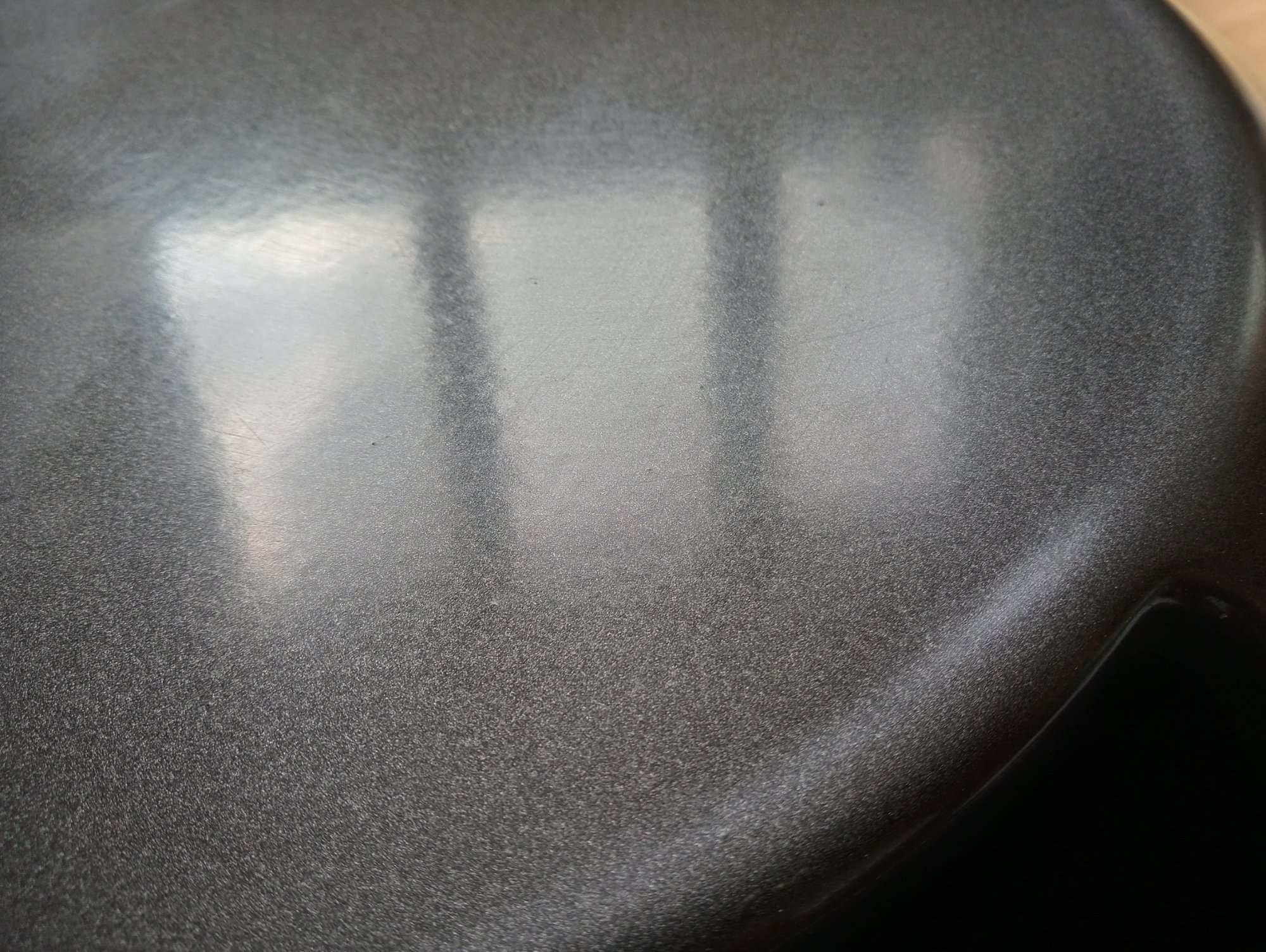

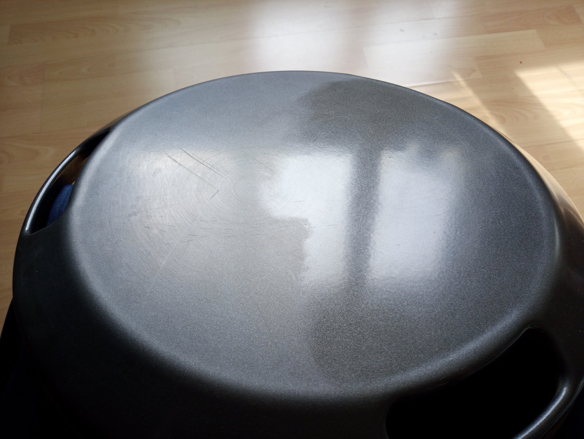

Voskovanie puklice. Puklicu uz predomnu niekto prebrusil brusnou pastou. Cela zmatnela a su na nej badatelne skrabance po kruhovej lesticke. Ja som naniesol len vosk a mikrovlaknovou utierkou vylestil. Vysledok na fotke.
