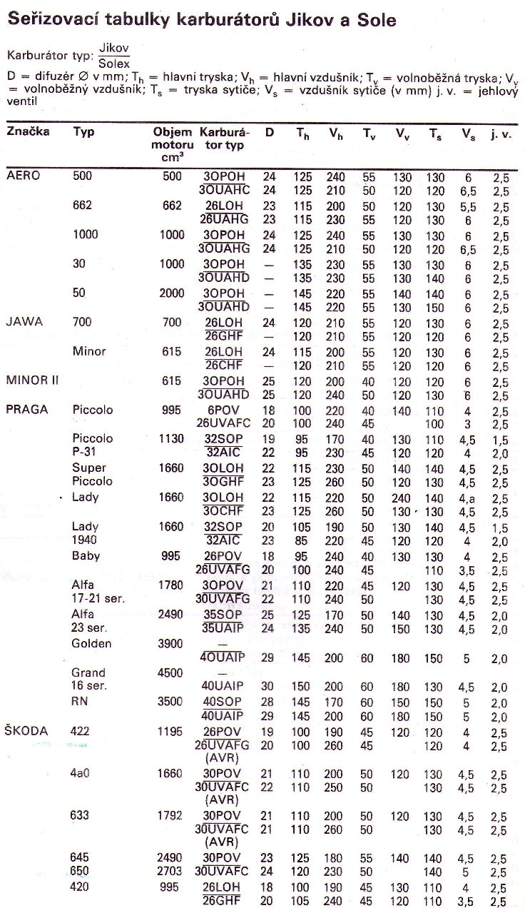

Ahojte priatelia prosim o radu ako jazdi tatra T 75 s karburatorom jikov treba nieco na nom zmenit pripadne ci treba dat inu trisku ? prosim o radu alebo ci ho staci len tak namontovať :D Solex 30 mi nejde tatra sa dusi nejde do otacok sa tesim nech uz to konecne bude jazdit fajn :D
Re: TATRA 75
Príspevok od užívateľa Karel » 26 Dec 2013, 21:45
Ty karburátory jsou univerzální a podle toho na jaký motor se montují, musí se osadit příslušným difuzerem a tryskama. Tzn. nemůžeš namontovat jakýkoliv Solex 30, ale musíš nejdříve zkontrolovat zda je osazen správným difuzerem a tryskama pro motor T-75. To samé platí pro univerzální Jikov.

Diky moc Karle skusim si to dat dohromady nejako :wink: a snad to pojede :-)
