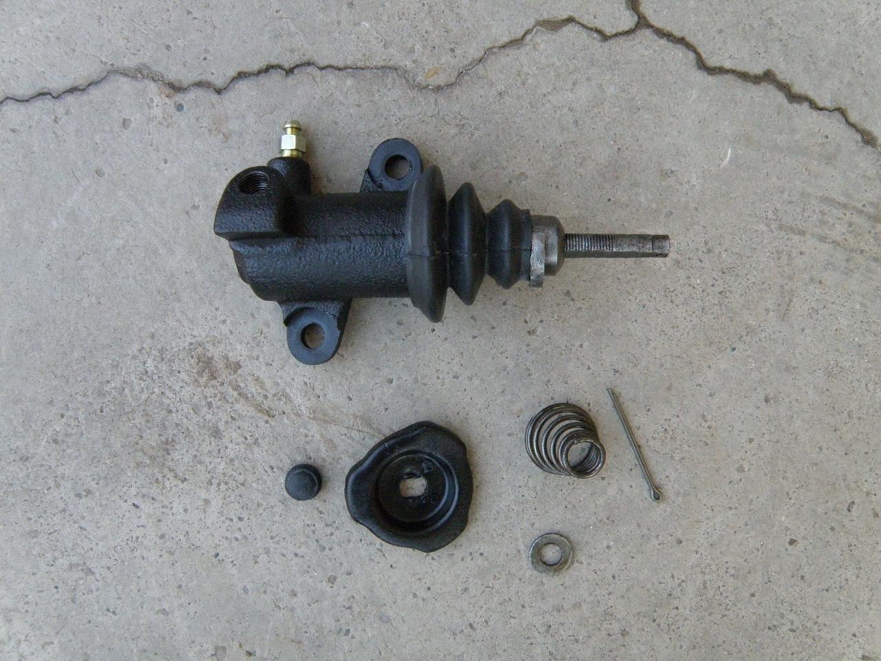

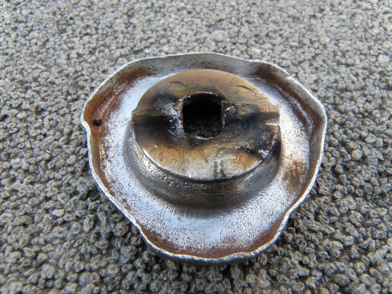

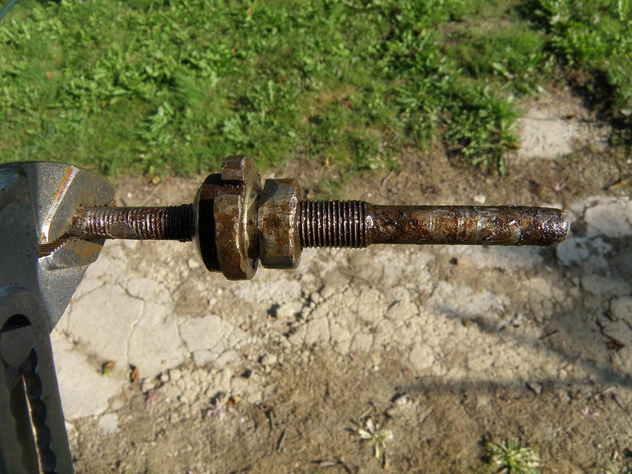

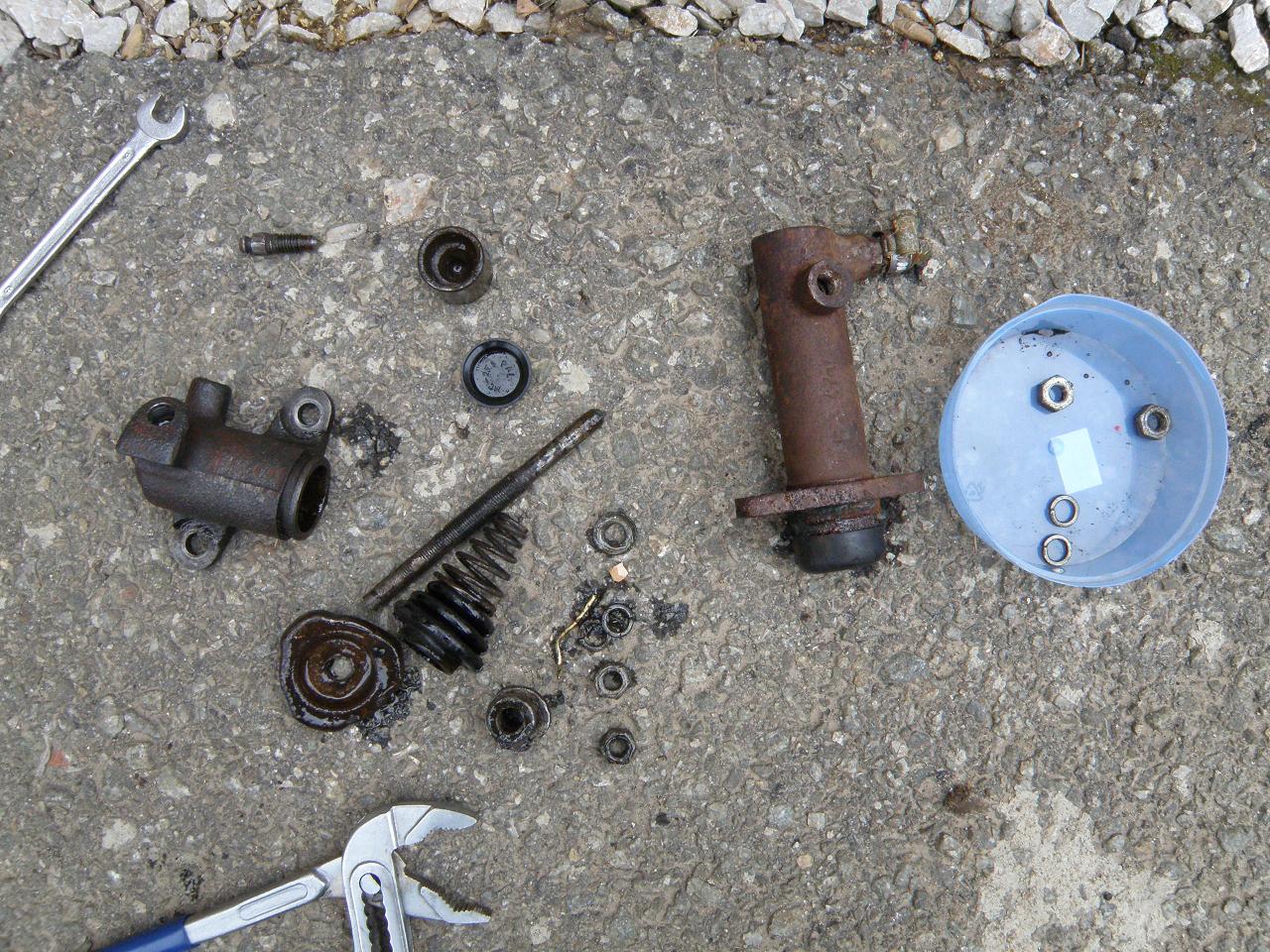

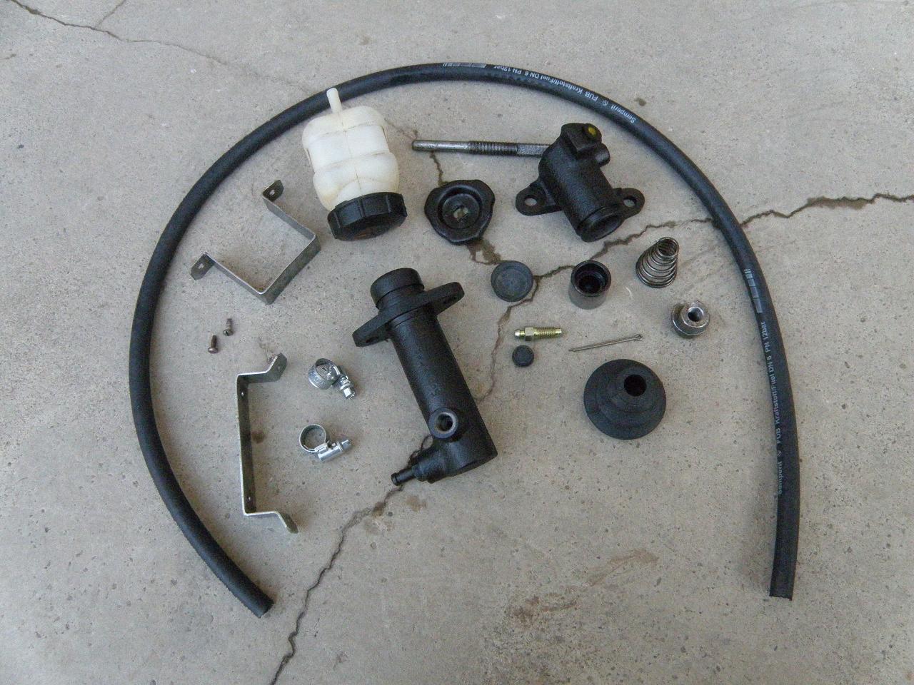

Csaba T.
Príspevky: 24
r.v. 1989
Bydlisko: Chorváty
Re: Tatra 613 potreboval by som poradiť.
Príspevok od užívateľa Csaba T. » 04 Feb 2014, 21:35
Zdravím. Prikladám zopár foto na motiváciu :) Ja som menil valček pri pedáli a repasoval valček na prevodovke. Všetko som stihol za menej ako deň.
StrýcoPD
Príspevky: 12
Dátum registrácie: 25 Nov 2013, 20:32
Príspevok od užívateľa StrýcoPD » 04 Feb 2014, 22:22
Pekná motivácia. :D Dúfam, že aj nám sa zadarí.
