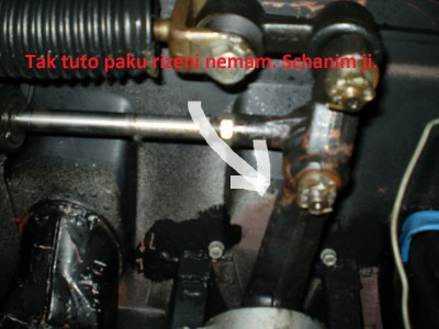

Dostalo sa ku mne nejake tatrovacke servo ZF a i ked som presiel vsetky fora, tak som fotografiu tohto nenasiel a ani neviem ako je na tom s funkcnostou...
Havrla ma ine, asi monoblok ZF. ATE som na tom nikde nenasiel...
Mal by som par otazok do plena:
1)Ma zmysel ho zamontovat do auta? Zazraky neocakavam, ide mi o lahku manipulaciu pri parkovani a mestskej premavke.
2)Ci podla fotografii je komplet?
3)Ak ma niekto v aute podobne a bol by ochotny mi nafotit detaily vedenia trubiek, uchytenia pracovneho valca atd...
4)Skusenosti z premavky?
Mam teraz v garazi holu kasnu 4ky pred lakom, takze montaz by bola mozna a aj jednoducha.

To je servo ze speciála,na dolní fotce je jen jedna pístnice,druhou nemáš?
koušák
Príspevky: 570
Re: Servo ZF
Príspevok od užívateľa koušák » 06 Jan 2015, 15:13
No druhou nemam a ani netusim, kde by mela byt, protoze z toho orbitrolu jdou jen dve hadice k dvojcinnemu pistu a zatim se mi zda, ze by ten pist mel byt ulozen u hrebenu v aute nad pedalama.
Jinak uz nikdo nic?

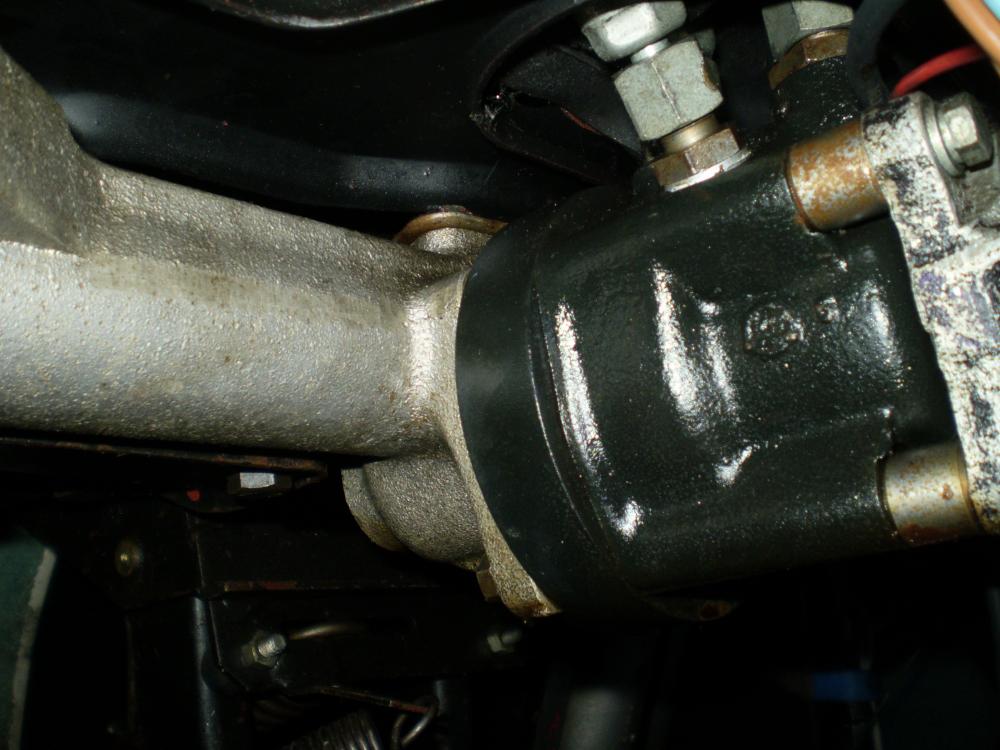

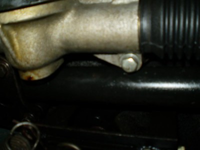

Príspevok od užívateľa sudetak » 11 Jan 2015, 15:58
Tak včera jsem ti něco nafotil a skutečně je tam ta pístnice jen jedna-nevím proč jsem se domníval,že jsou 2.
Je umístněna paralelně s hřebenem a pomáhá hřebenu tahat za páku řízení.
Fotky jsou nic moc-třásla se mi ruka+foťák nemá hledáček,tak směrování na objekt bylo jen přibližné.

Dle tvých fotek to máš asi komplet-až na trubky od volantu po motor.

Jestli jeste pujdes do garaze s fotakem, zda-li by slo dofotit ten zbytek abych vedel co a jak. Ale nijak to nespecha, protoze auto ceka na lak a ja to rizeni bud rozeberu sam, nebo bych ho poslal na repas do BVM.
A uz tim padem vim co mi chybi. Ta paka otocneho ulozeni do ktere se pripoji ten hreben od rizeni, tak ta ma dve diry na dva cepy a ja mam v aute jenom jednodirovou...
Kdyby to nekomu prebyvalo ve skladu, tak koupim, zaplatim atd :)

Jedna se o kastli tatra 613-4 VIN:11461. Fotky uchyceni hrebenu jsou v priloze a dokonce je tam i vyztuha, diry a pruchodky pro servohadice. Zda byli servohadice protazene az do motoroveho prostoru si nepamatuji, protoze auto jsem rozebiral pred mnoha lety, tak dnes to nemuzu s urcitosti ani vyvratit a ani potvrdit. Spojkovy pedal je umisten svisle a malou remenici na motoru mam tez, protoze uz to melo i klimatizaci. S tim ulozenim mezipaky rizeni jsi me nepotesil, to jsem si blahove myslel, ze je pro vsechny auta stejne...
Takze jestli to dobre odhaduji, tak porad mi chybi mezipaka s dvema oky a to zesilene ulozeni s lozisky...
Tak kdyby to nahodou nekdo mel, porad je to aktualni...
