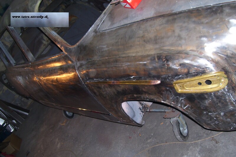

Ja som si myslel, že už je dávno hotová, alebo stojíš pred finišom. Čo ťa tak zdržalo, problemy s klampiarom? Ak nechces pisat tu, tak kludne SZ.

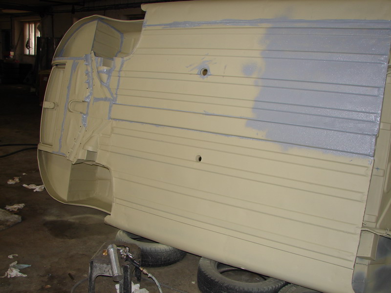

My sme teraz dokončili s bratom karosárinu a nástreky spodku na 603 pre jedného dederóna.
ak by sa niekto chcel pozrieť:
http://www.sestsettrojka.estranky.cz/fo ... e-t2-603-/

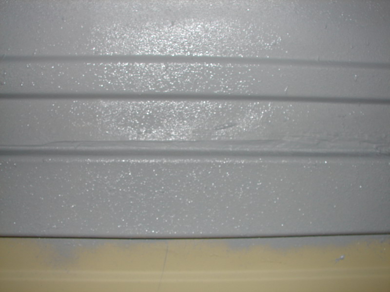

Olištovanie
Re: Tatra 603-1
Príspevok od užívateľa ondrej » 28 Feb 2011, 06:37
vyzerá to byť dobrá robota!
ten nápis na prednej kapote však treba ešte doladiť - teraz, nie až po laku - aby každé písmenko nešlo iným smerom..

Otvory sú pôvodné ,ale je to tam len položené a dosť vôle na nastavenie . Malo by to byť v pohode. :)

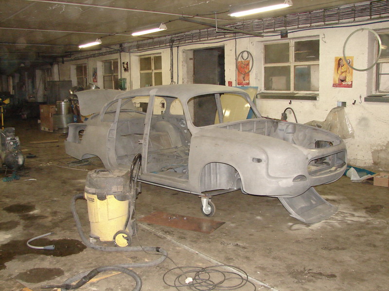

Príspevok od užívateľa skovi » 16 Mar 2011, 09:16

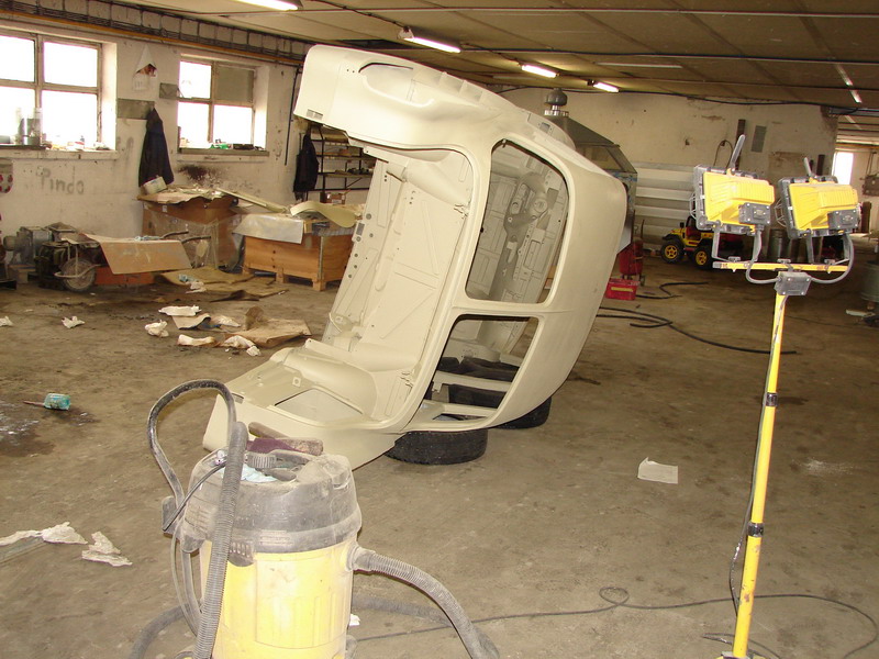

Tak vyvarené to po niekoľkých rokoch konečne mám. Včera som to priviezol z pieskovne , poriadne povysávam , dočistím , čo to poopravujem a ideme na základ Glasurit 285-26.

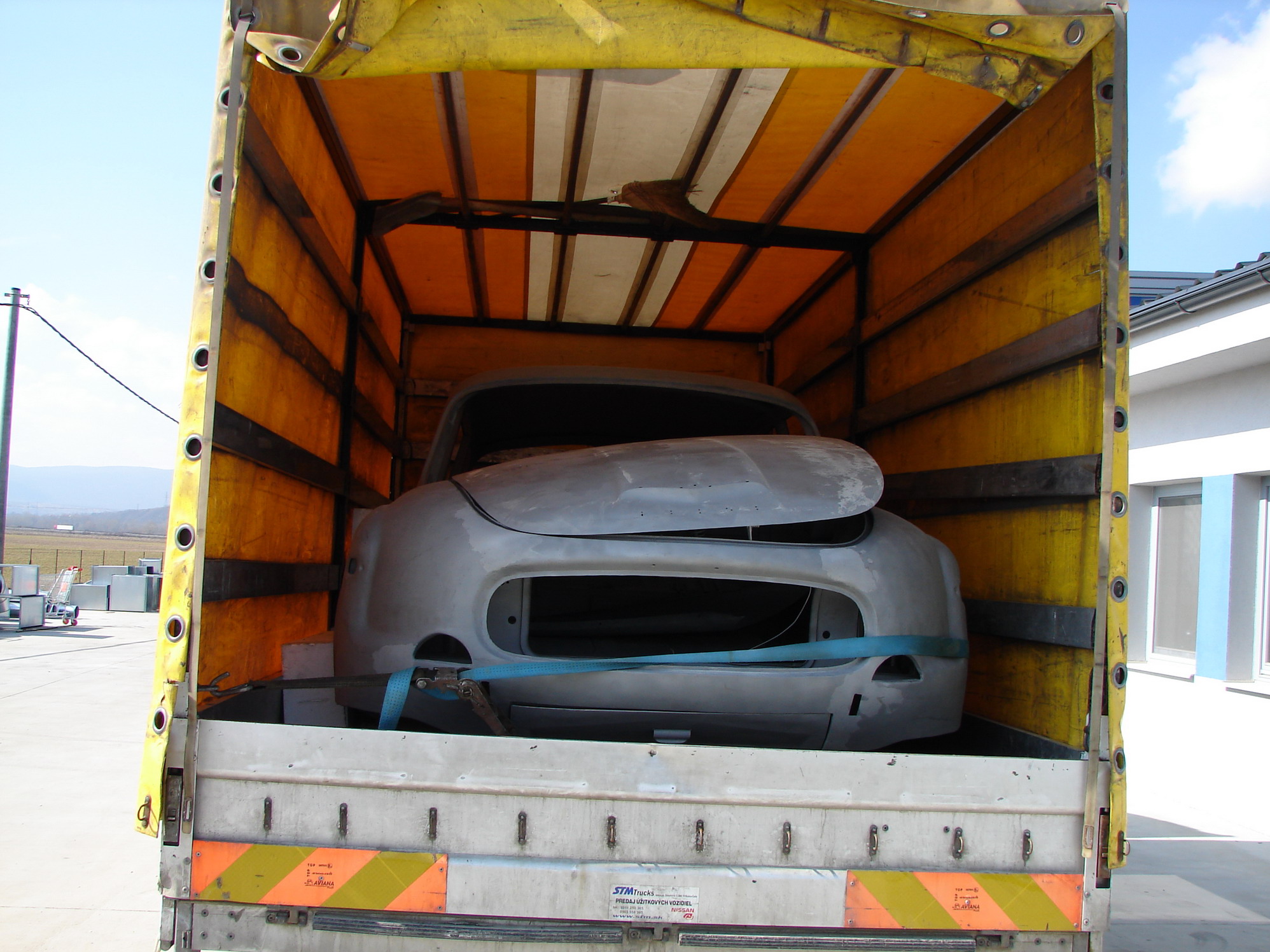

Príspevok od užívateľa skovi » 03 Apr 2011, 17:30
Zopár foto

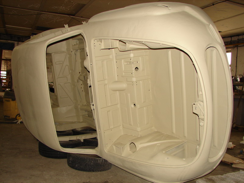

Re: Tatra 603-1
Príspevok od užívateľa skovi » 31 Júl 2012, 00:21
po ročnej pauze pokračujeme

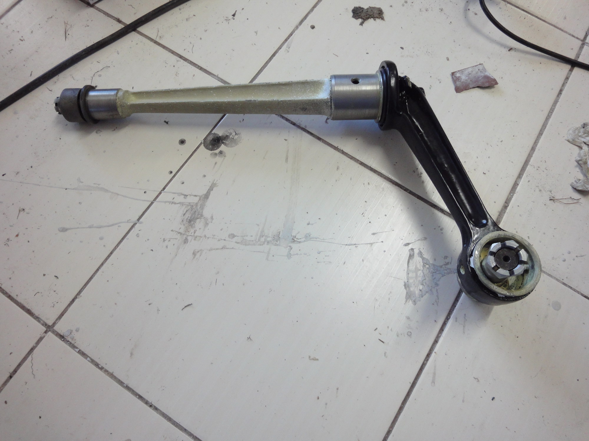

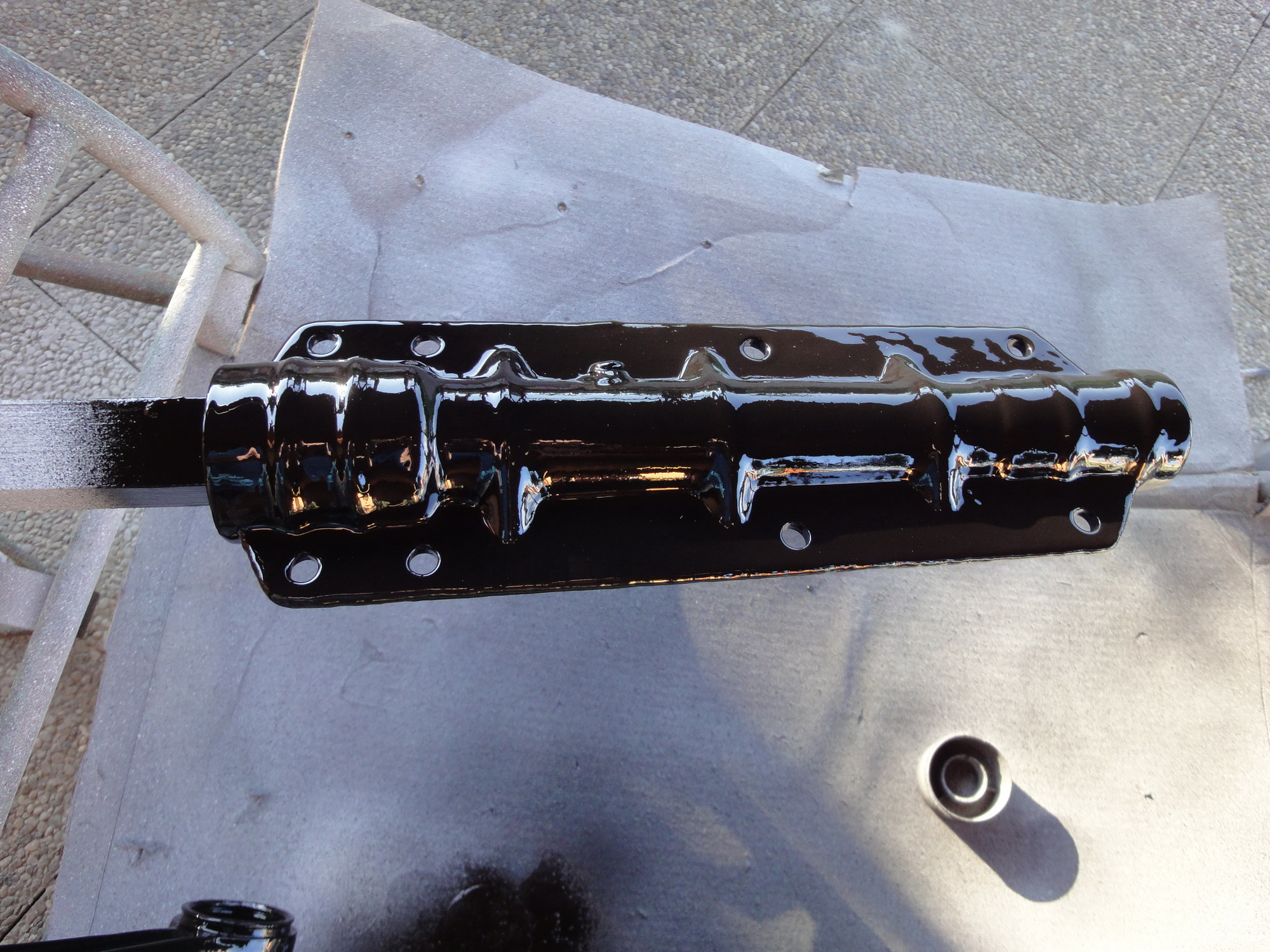

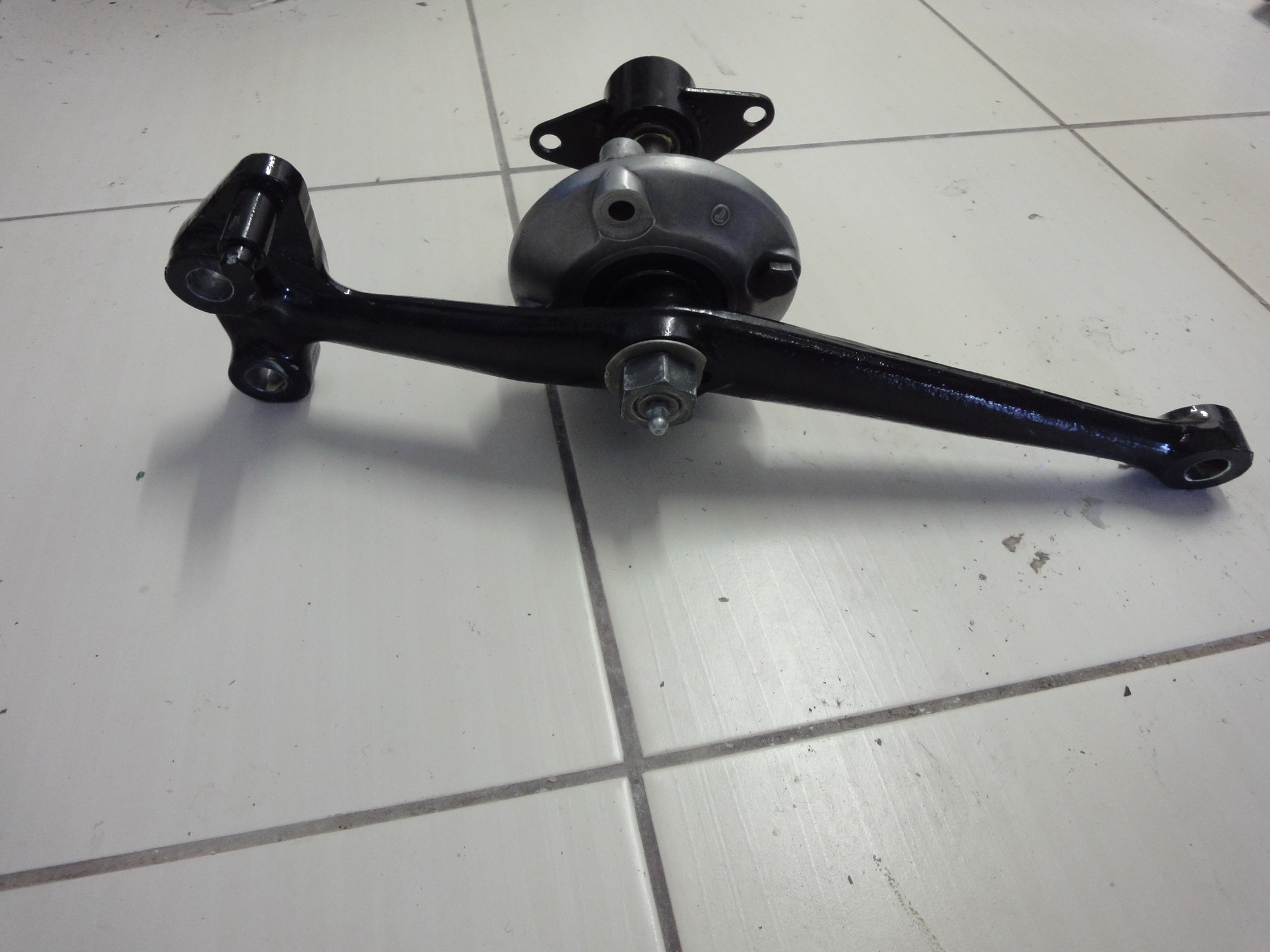

predné kľukové rameno v repase
spodný čap predného ramena , starší ale nerozoberateľný typ

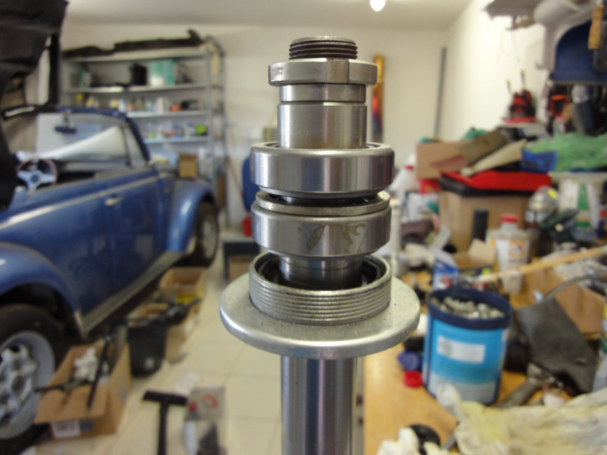

meranie horného uloženia predného tlmiča

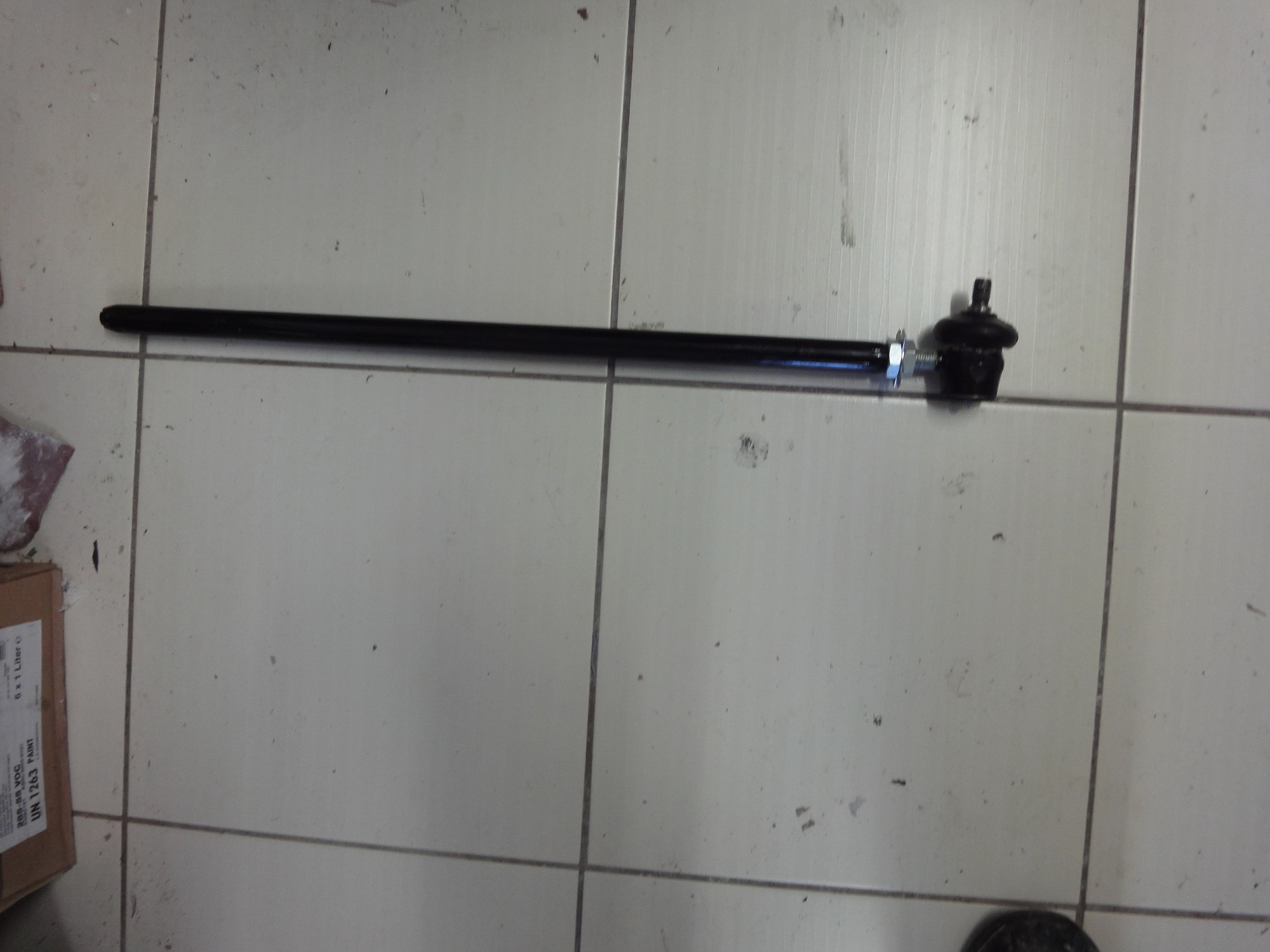

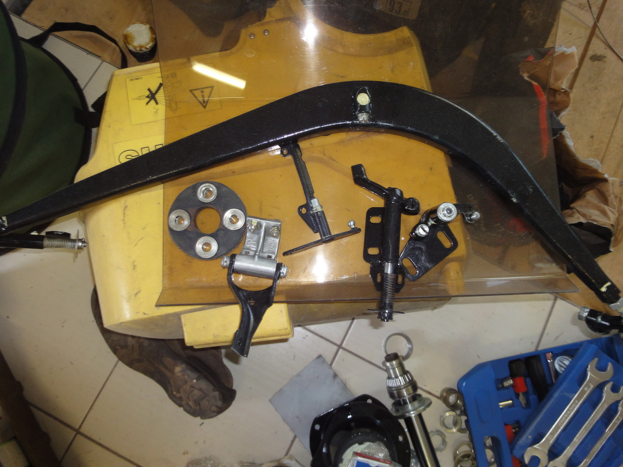

tyč riadenia s čapom

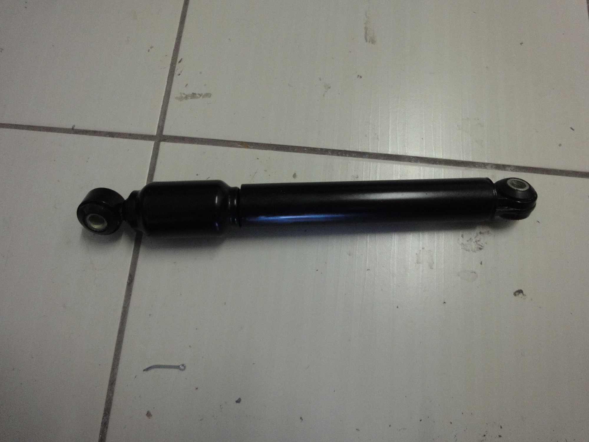

tlmič riadenia

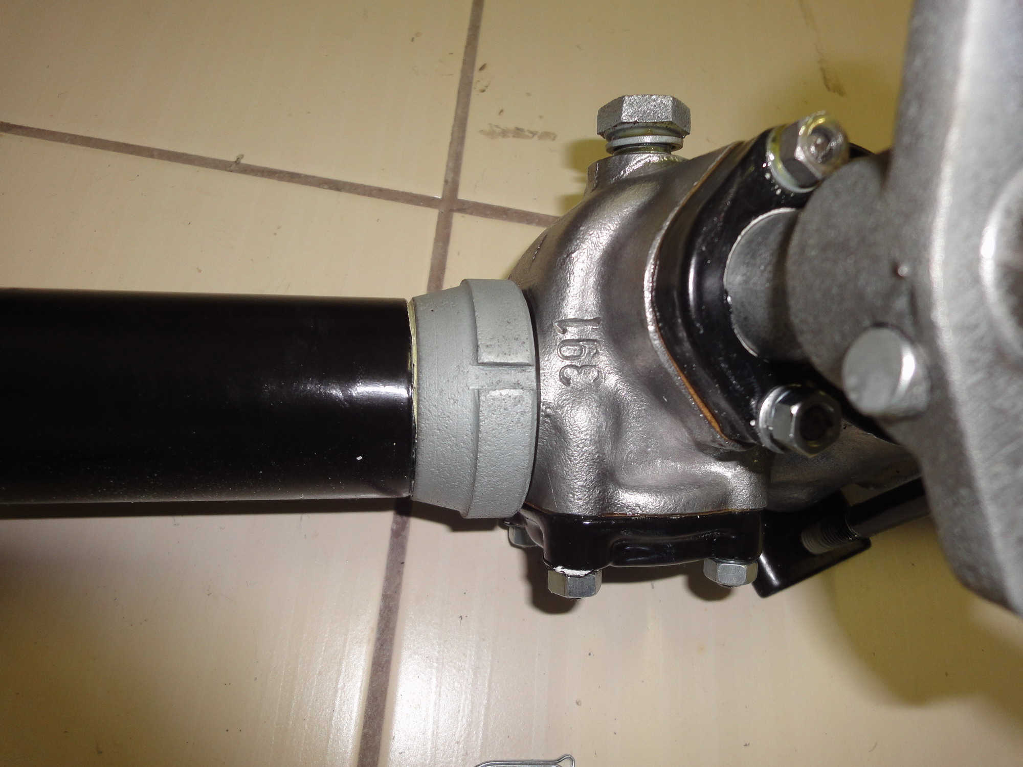

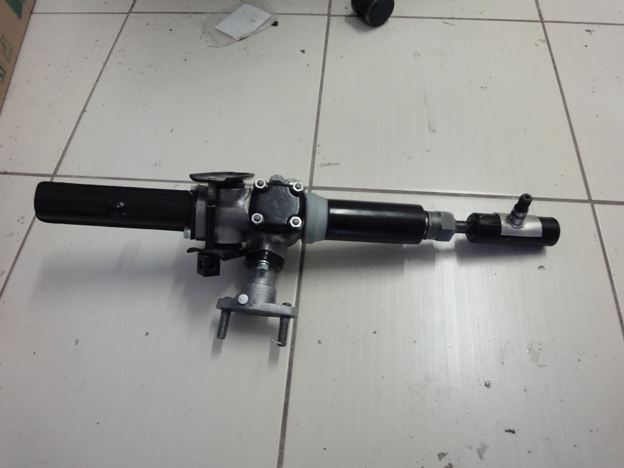

prevodovka riadenia z TATRY rv 1957
prevodovka riadenia po repase typ používaný do rv 1960
predlohová páka a pružné uloženie s maznicou - staršie prevedenie

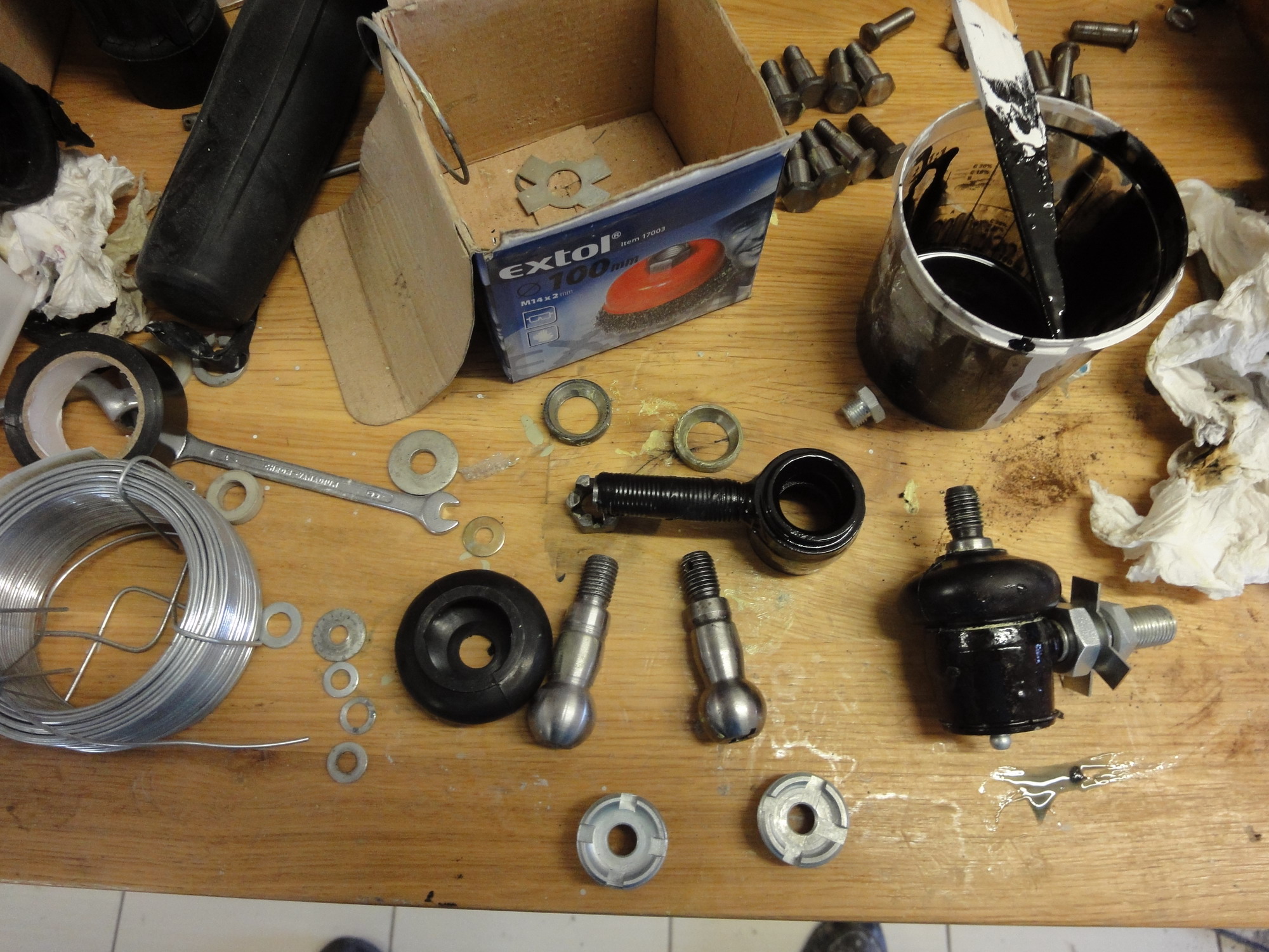

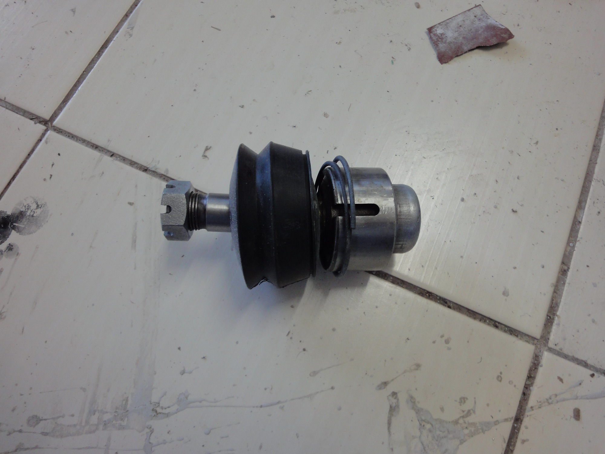

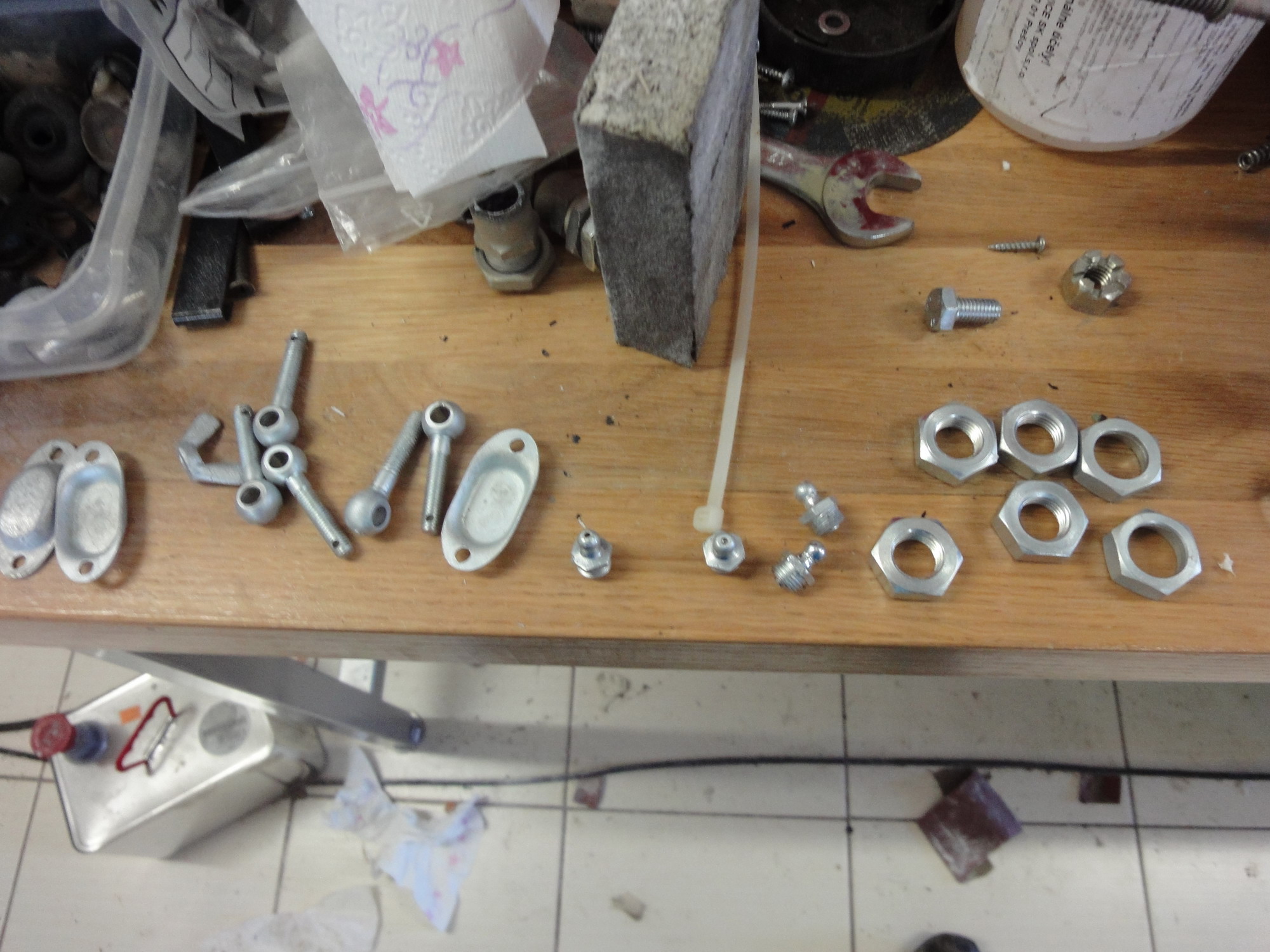

guľový čap rozoberateľný starší typ v repase
nejaké výsledky
zinkujeme

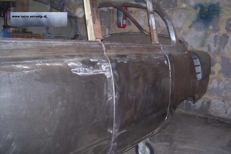

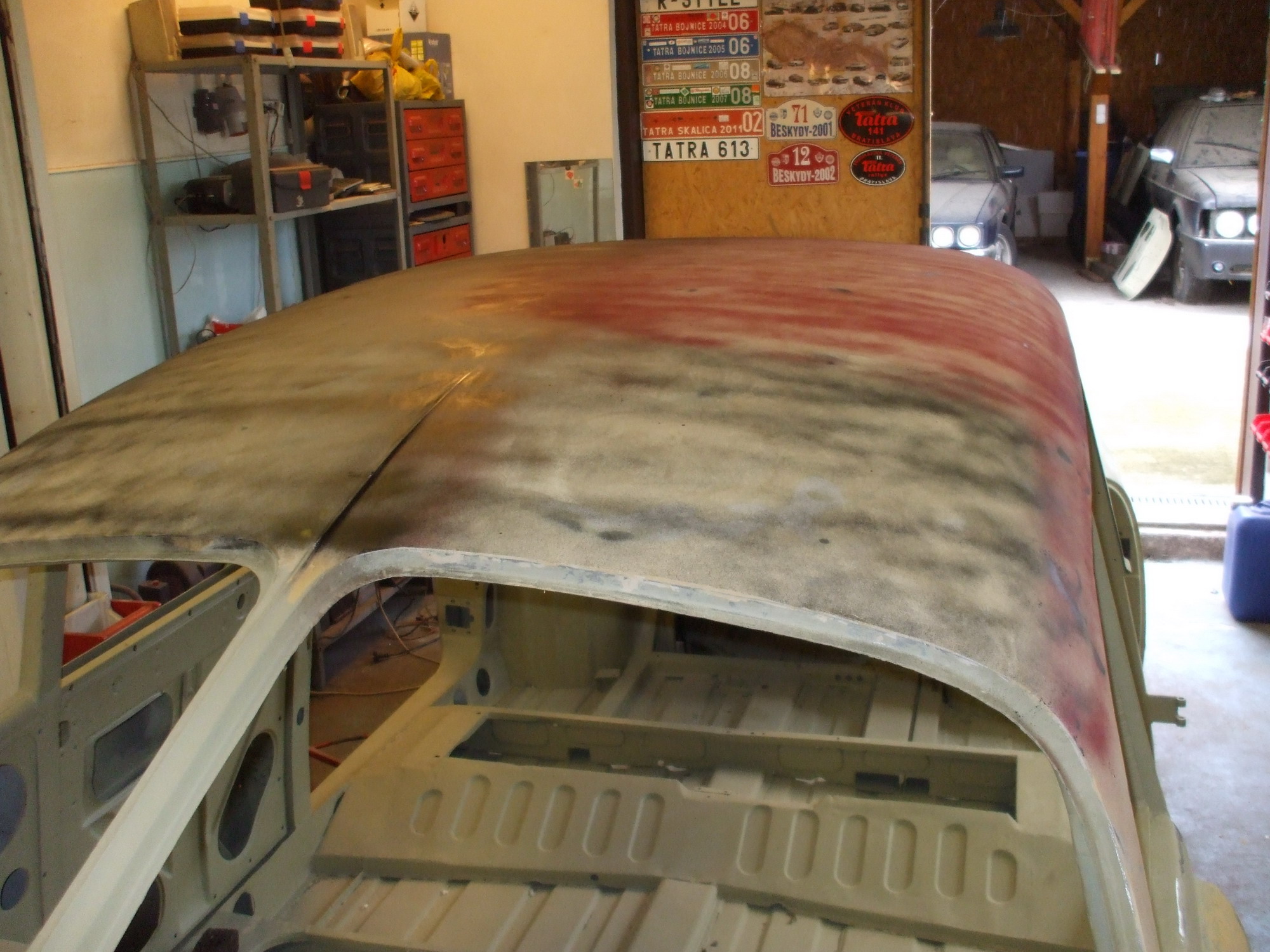

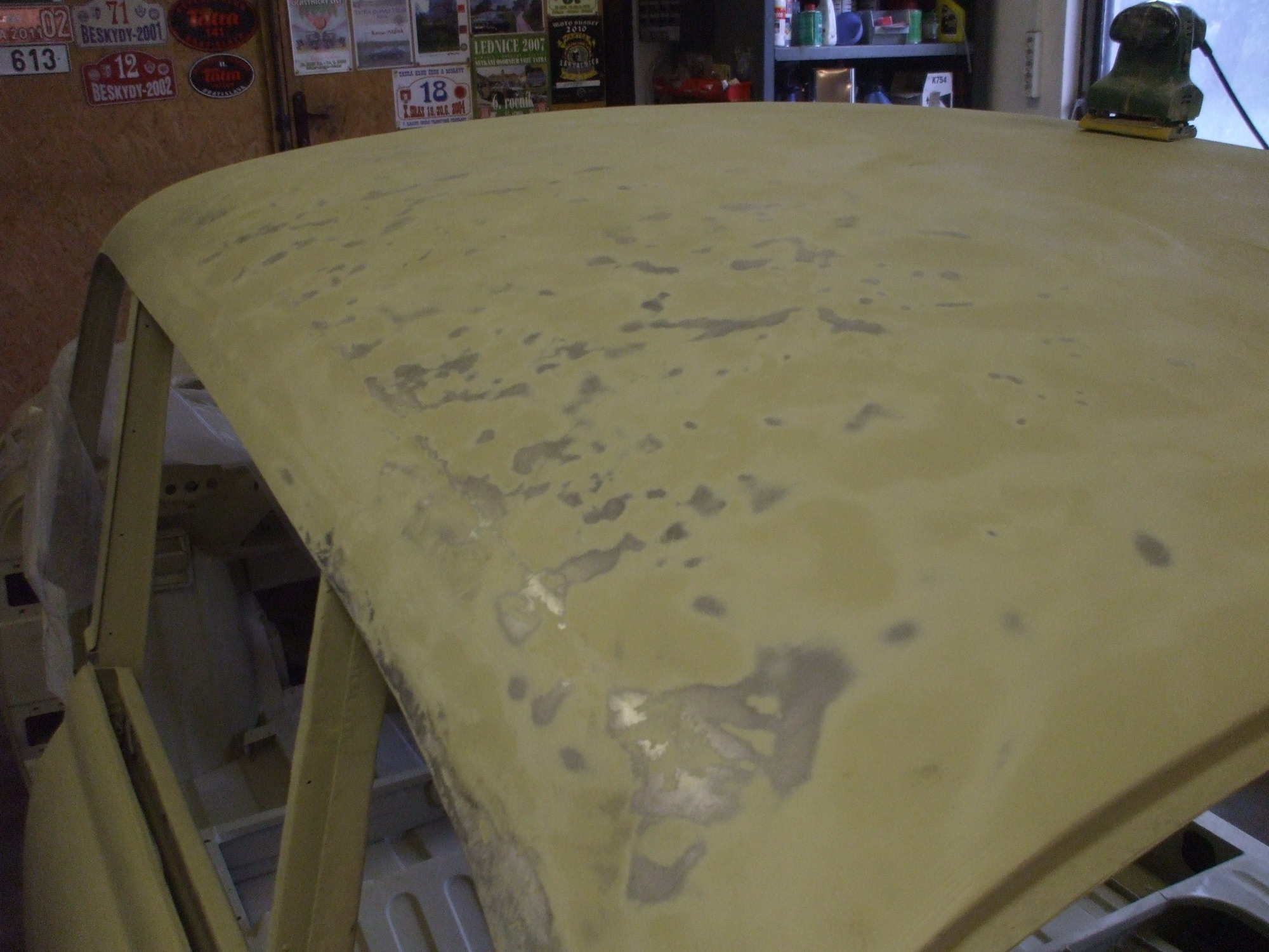

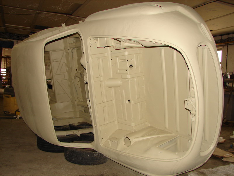

Tmelenie strechy , v Bernolákove
