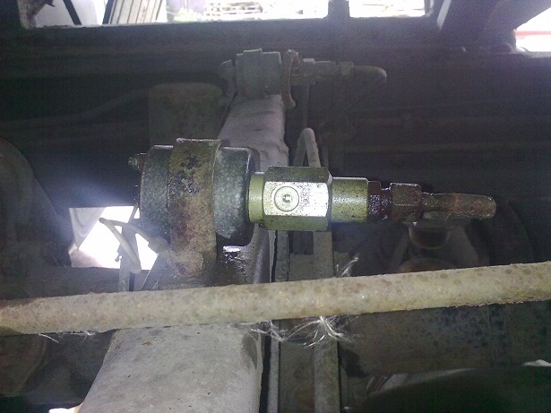

Takze , problem je vyrieseny
Dakujem za pomoc aj aj detailne postupy, pomohol som si aj trochu dielenskou priruckou.
System som teda natlakoval, vypol motor. Vypinac medzinaprav.zavierok fungoval perfektne, pri vypnuti ventil odfukoval. Avsak vypinac napravovych zavierok, iba zopol ale nasledne ventil nedofukol pri vypnuti.
Takze sme odmontovali odfukovaciu rurku na ventile (ten vzdialenejsi elektromagneticky vzduch ventil je pre medzinapravove zavierky):
Precistili ju , namontovali naspat a zavierky zapinaju, vypinaju perfektne.
Dakujem este raz za pomoc!
