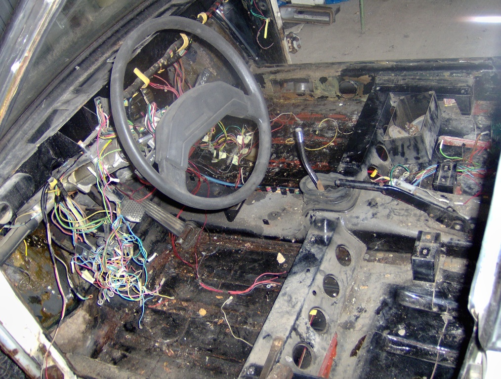

Príspevok od užívateľa kovoo » 06 Apr 2010, 17:21
takto nejako to zacina.....

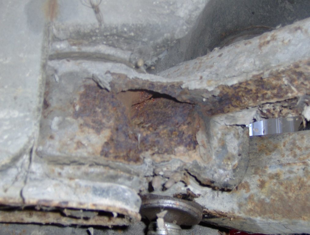

Príspevok od užívateľa kovoo » 10 Máj 2010, 09:40
hehe dierka maličká sa ukázala :mrgreen:

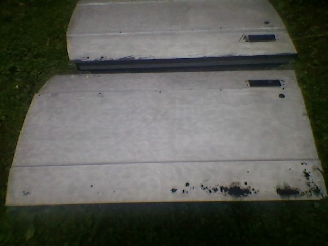

Príspevok od užívateľa kovoo » 01 Aug 2010, 10:26
opieskovane dvere LP a PP :)
sory za kvalitu foto...
Re: White Wing
Príspevok od užívateľa jack » 01 Aug 2010, 11:12
Kde po Tobě stříleli..?? :mrgreen:
