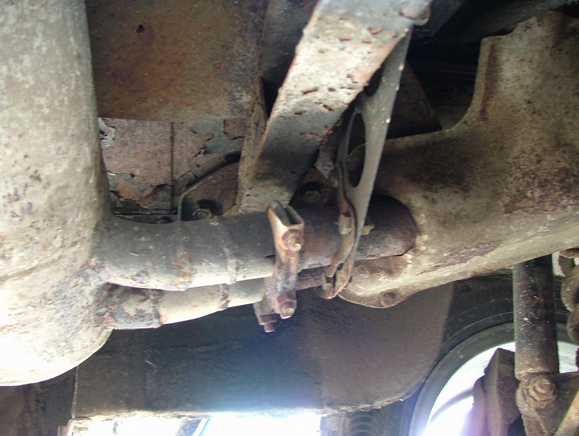

Zdravím,nemáte někdo výkresy jednotlivých částí výfuku na T613/4 nebo celý špatný výfuk.Mám možnost vyrobit jej z nerezi,ale nemám podle čeho a svůj stávající se mi kvůli tomu teď párat nechce.

chtěl bych se zpetat jaká je to brava/povrchová úprava na výfuku trojky/speciala je to takova stribrna hlinikova jestli (se to da nejak obnovit) koupit a nastříkat děkuji moc za odpověď

je to tzv "šopovanie" hlinikom-žiarový nástrekDavid ABA napísal:chtěl bych se zpetat jaká je to brava/povrchová úprava na výfuku trojky/speciala je to takova stribrna hlinikova jestli (se to da nejak obnovit) koupit a nastříkat děkuji moc za odpověď

uz sem to vyřešil vypalovací stříbřenka na kamna by tam mohla vydržet stejně se s tim moc jezdit nebude

To Tě asi zklamu. Sám sem si koupil vypalovací černou barvu na kamna (je do vyšší teploty jak stříbrná) a po roce už je z tlumiče dole na místech mezi svodama. Je tam holt nejvyšší teplota, tak uvažuju o obroušení a necham to našopovat.
Na tyhle barvy je prostě tatrováckej vejfuk moc krátkej a ta barva tu teplotu neustojí.

Musí se to nechat otryskat , jinak ten hliník nechytne . Dělají to v každé , trochu větší dědině. Aspon tady u nás .....
Doporučuju nechat otryskat, povařit a nahliníkovat ......
