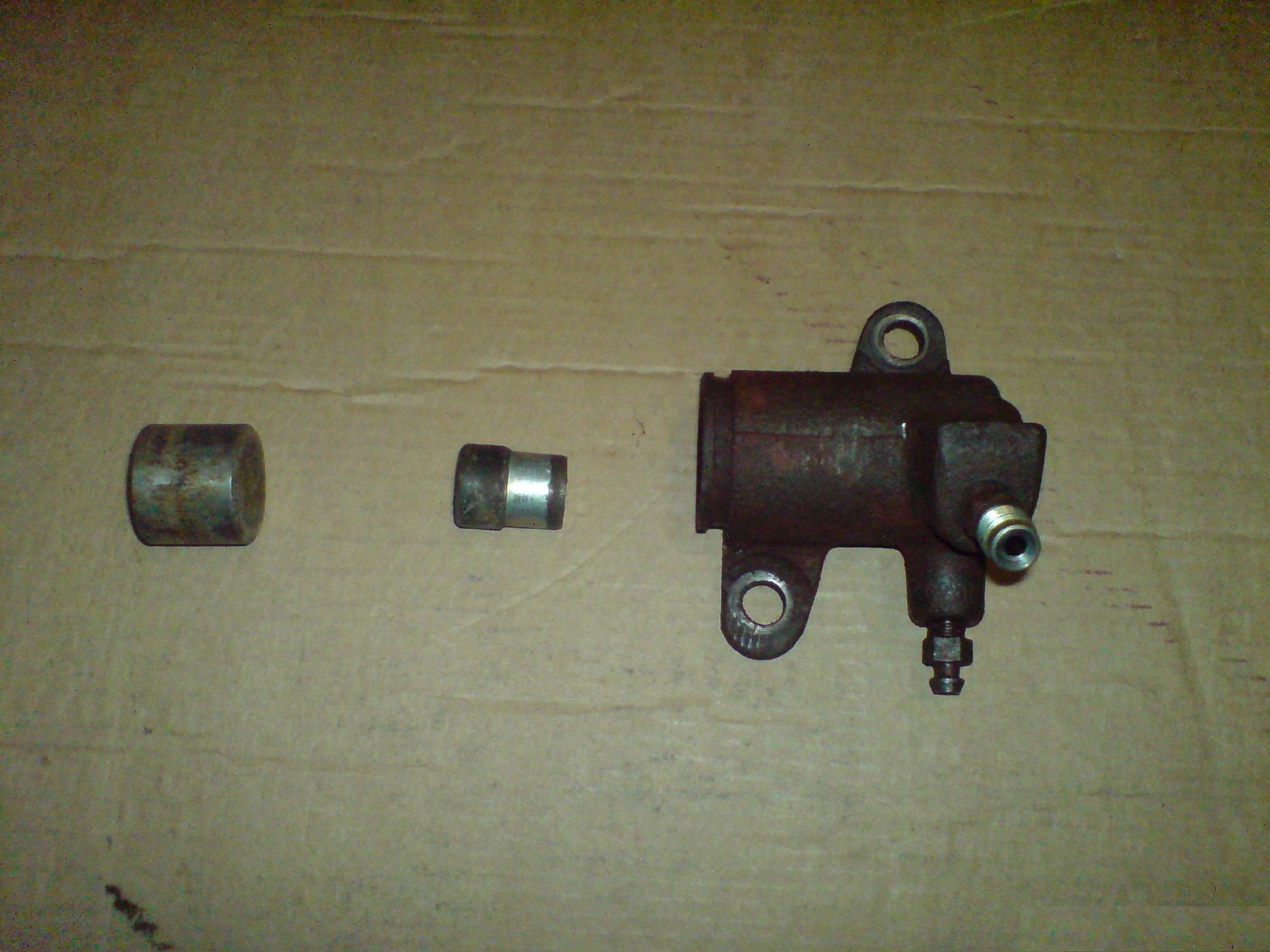

Vymontoval som hrdzavy a uplne zadrety valec spojky. Piestik neslo nijako vybrat tak som ho pokusne vylisoval druhou stranou, aj s tym dosadacim valcekom. Nemal som co stratit... Ocistil, jemne presmirgloval, napchal don novu gumicku a prachovku (made by MB) a teraz sluzi dalej.
- Mojžo
- Príspevky: 4098
- Bydlisko: mám
Re: spojkový válec pracovní
Tak sa to robí. Repas jak oči
