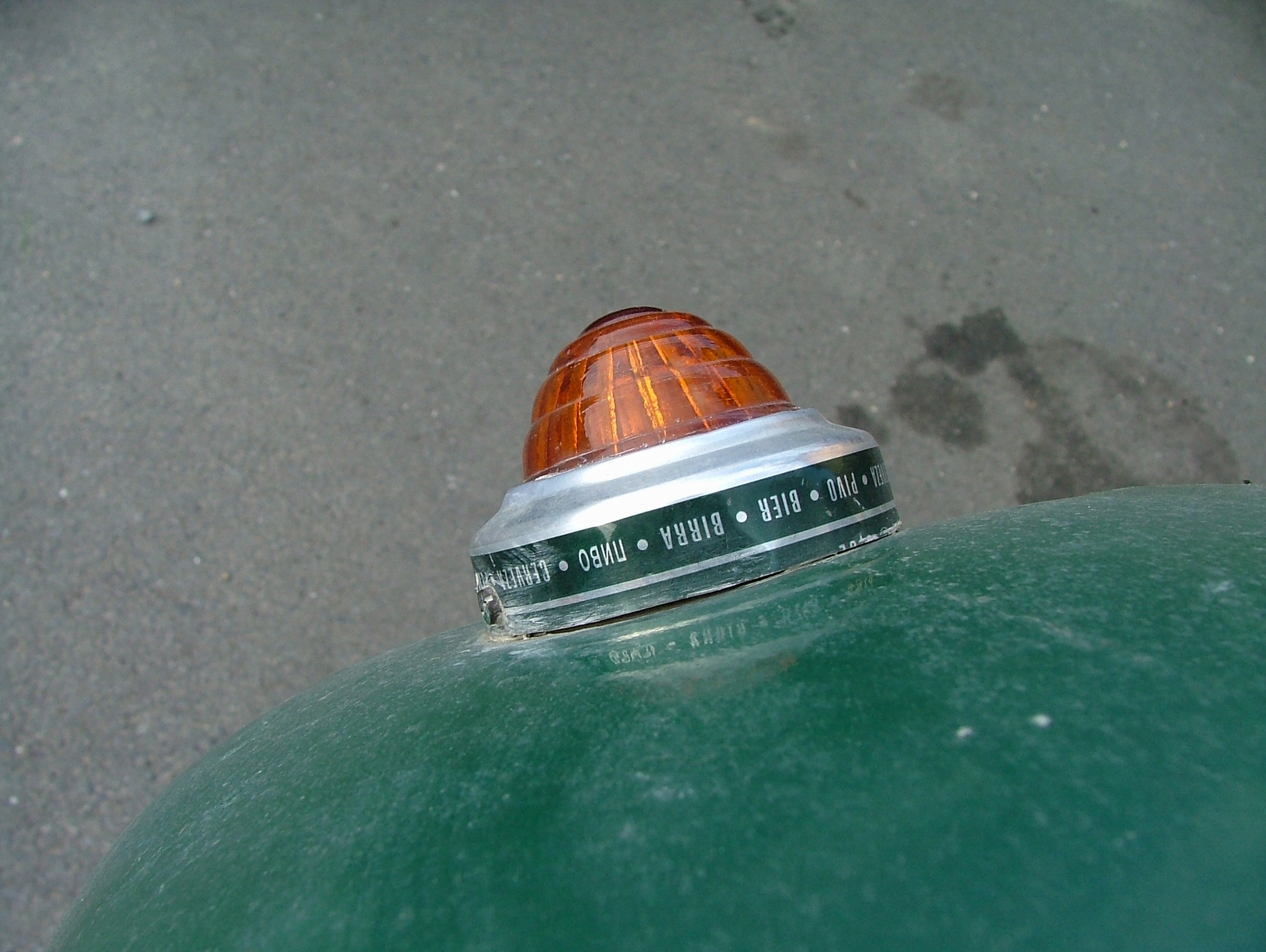

Doufám, že přispěju svoí troškou do mlýna... Místo kde jsem to fotil semi už z paměti vytratilo, ale v nejhoršim bych ho i vypátral. :)
Majitel si vyhrál i se světlama, zřejmě má 12V dynamo a halogeny!

To puzdro smerovky je jasný dôkaz toho, že tvorivosť nepozná hraníc. "Zlaté" české ručičky :lol:
