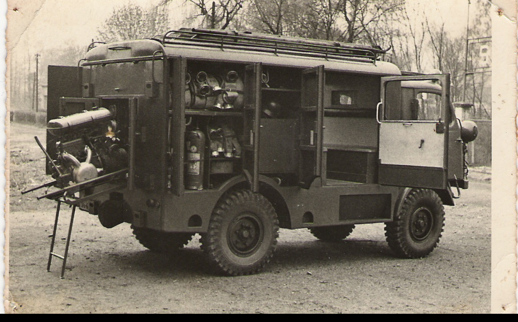

Tu jsem našel konečně tu moji fotku -náš stroj z mého mládí....všimněte si -
žádné blinkry v předku kabiny- ty byly až pozděli...(v šedesátých letech)
červená světla,(jen svítící) ,
dvoutónová houkačka ovládaná velitelem vozu(spolujezdcem),
kulaté vypouklé zrcátko s pérem jen na dveřích řidiče,
notek -tam kde má být
a ochrana předních světlometů
jinak nahoře nosítka -dřevěná a dřevěné nastavovací žebříky
a cítíte jak to ještě voní novotou??
