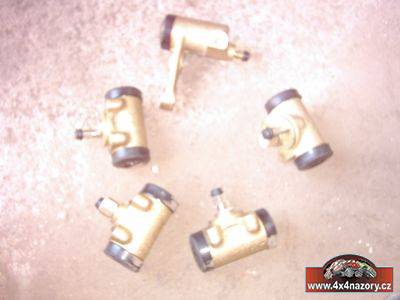

Tady ti ho repásnou as přijde ti jak novej a z vrchu dokonce pokovenej:
Petr Fiegr Stříbrná 9 Jablonec nad Nisou 466 02 tel 602 857 852

Hmm, vidím nějaké (asi) galvanicky zinkované (asi) brzdové válečky. Ono je celkem jedno jak to vypadá zvenku, ale prozradil bys, jak repasují funkční plochy?

Jsou to brzdový válečky staré ARO a spojkovej váleček na veterán autobus Bucegi z 60 let. Ten byl totálně zarezlej. Vnitřní plochu brousí nakulato a udajně honují, píst vyrobí nový. To ale pouze pokud je to ve vntř už hloubková koroze. Samozřejmě nové gumičky šroubky atd. Když jsem to měl v ruce tak jsem si myslel, že je to nové. Dělaj i hlavní válce k pedálům spojky a brzdy.

Ono je to asi jedno, ale... Brousit na kulato do díry a ještě tak malé musí být malý zázrak. Navíc bousit a honovat? Ovšem jestli to honují a na nový průměr udělají píst, tak je to přesně to, co bych si pod pojmem "repase" představoval.

Pánové brousit na kulato to jsou setiny max. desetiny. Viděl jsem to v hydraulice Benešov. Brusky na díry vyráběli ve Strakonicích a to na velmi vysoké kvalitě. V Benešově se stím brousí díry všch možnejch hydraulických rozvaděčů a to nejsou žádný velký průměry.
