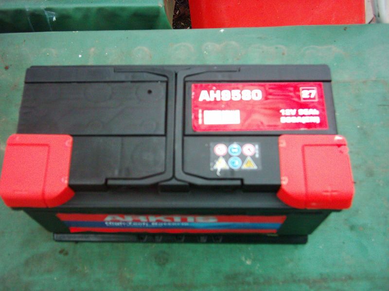

Kdyby jsi potřeboval tak mám nové baterky 95-100Ah 800A za 1600,-
