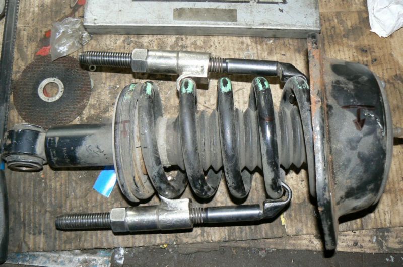

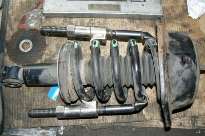

S maticí co drží tlumič se manipuluje až když je pružina opravdu pořádně stažená stahováky, jinak letí hodně daleko. :D
Príspevok od užívateľa radek » 07 Aug 2007, 20:20
Luboš napísal: S maticí co drží tlumič se manipuluje až když je pružina opravdu pořádně stažená stahováky, jinak letí hodně daleko. :D
A na tomto místě se hodí poznamenat, že taktéž plastická operace čelistí, nové zuby a další nezbytné příslušenství, to také leze do peněz, takže jest více než doporučeno užívat řádné stahováky pružin.... :wink:
Príspevok od užívateľa Luboš » 07 Aug 2007, 20:30

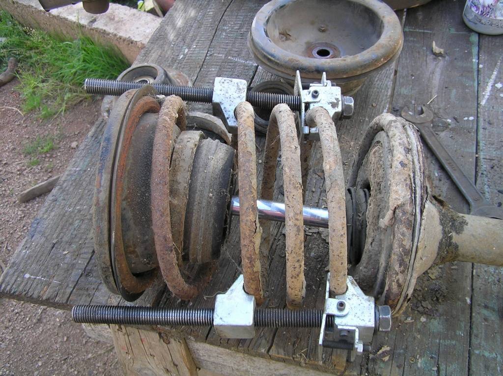

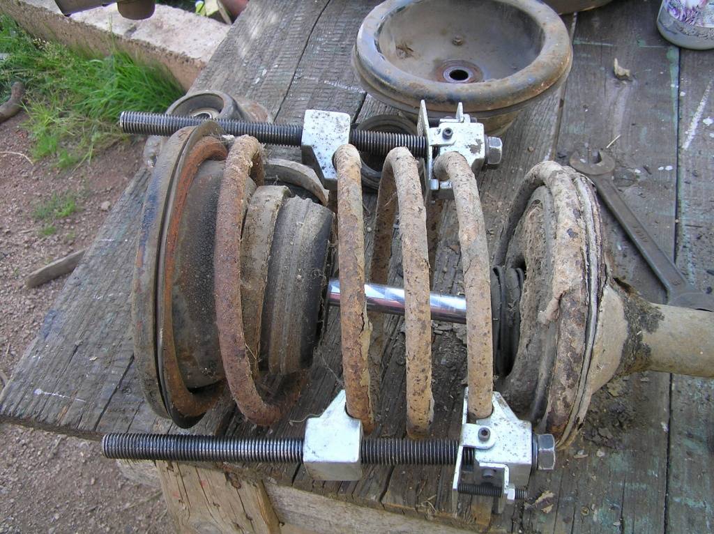

Radku, máš lepší? Tyhle jsou určené pro dodávky, největší jaké jsem před pár lety sehnal, ale není to úplně ono. Na stažení pružiny stačí, ale na stlačení jsou krátké, tu třetí musím při částečném stlačení vždy prohodit ještě o závit výš a jsou taky moc blízko pružiny, když je nově nalakovaná, tak je problém ji rovnou neodřít.
Príspevok od užívateľa radek » 07 Aug 2007, 21:34
To je Luboši prapodivná a složitá konstrukce.... najdu fotku...

Laboraci se šrouby příliš nedoporučuji, kinetická energie té vrchní misky jakožto i rychlost uvolnění této energie jest běžným lidským organismem neabsorbovatelná bez destruktivních následků....konstruktér těchto jednotek McPherson se zřejmě inspiroval v konstrukci tanku a ne běžných náprav pro osobní automobily....

Luboši, tak ten stahovák - v jednoduchosti a kvalitním materiálu (je to kované, ne lité) je ta síla. A když výrobce přemýšlí a použije pohybový (trapez) závit na šrouby, je to práce hnedle o nečem jiném....
Príspevok od užívateľa Mojžo » 08 Aug 2007, 11:41
Presne toto mám aj ja Radek. Akurát ja to sťahujem na 3 miestach, ešte pre istotu. Robí sa s tým dobre
