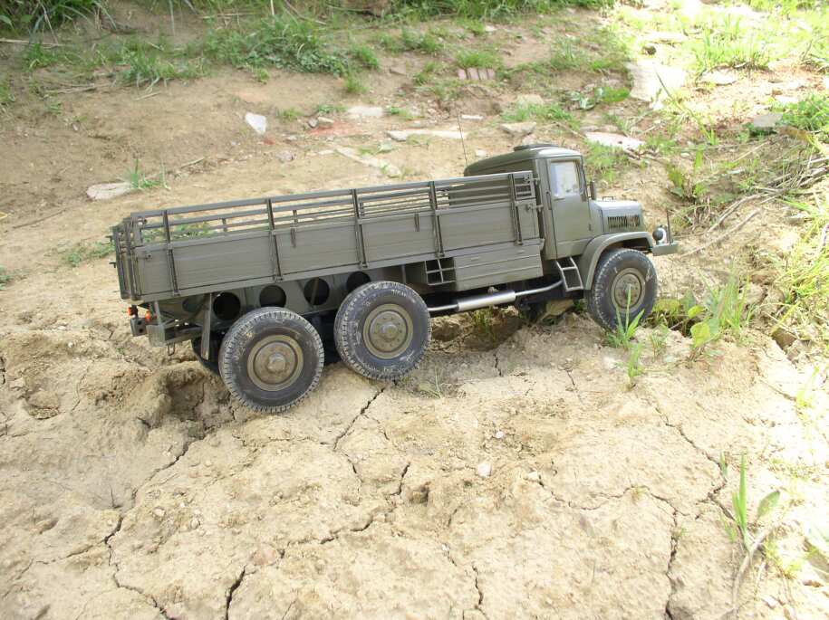

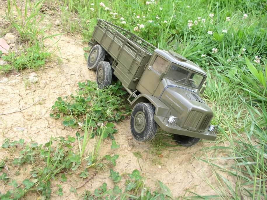

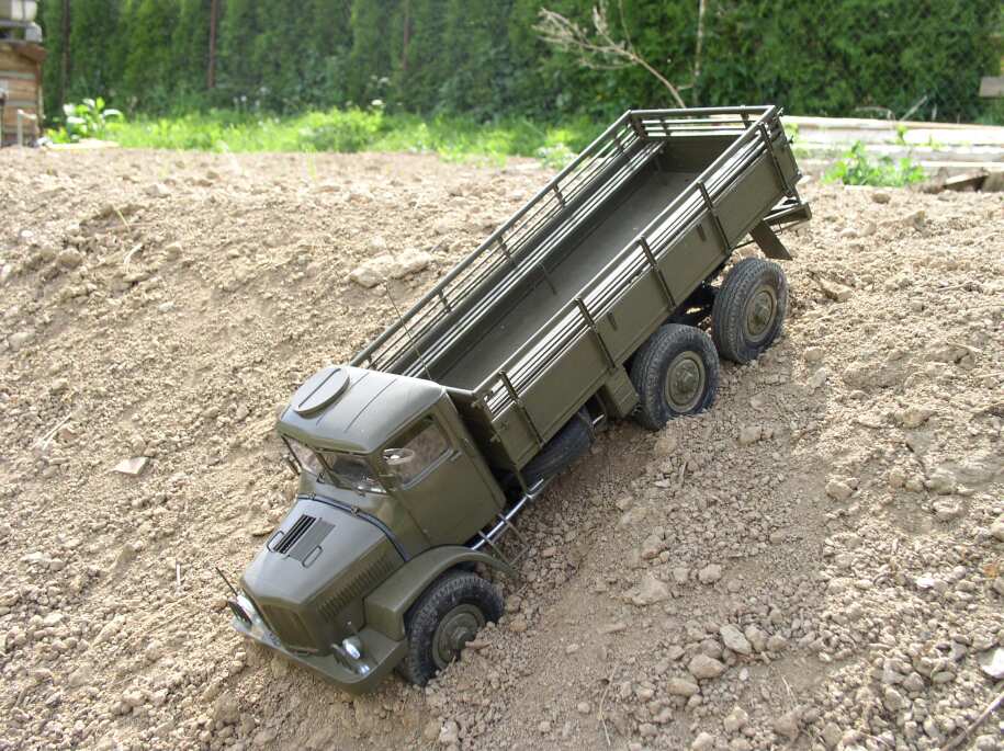

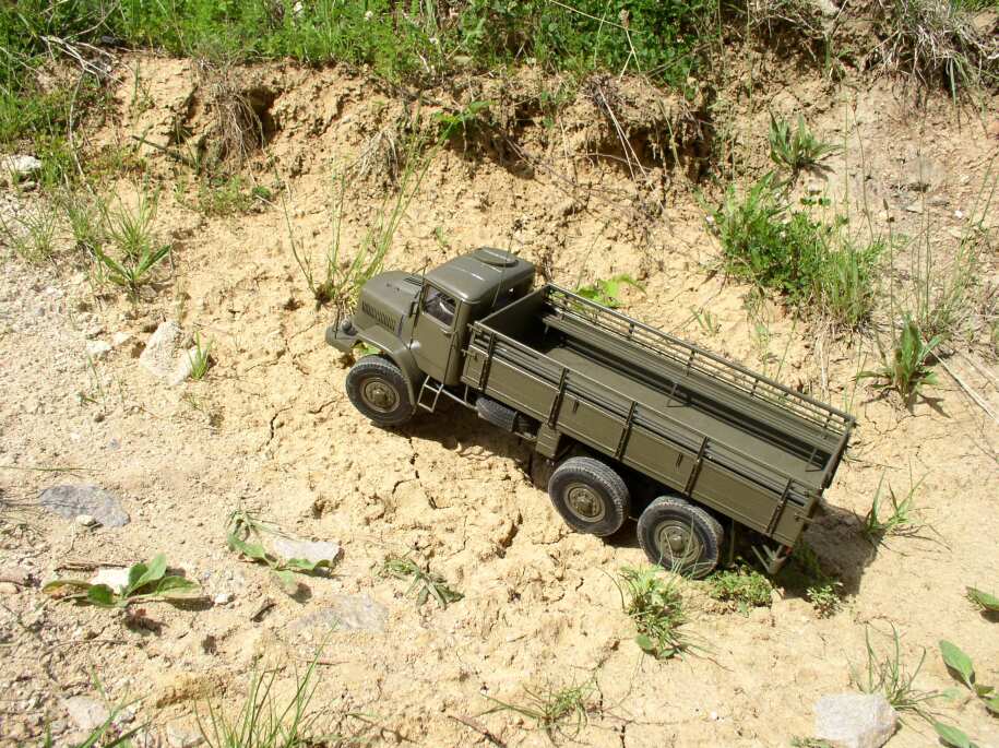

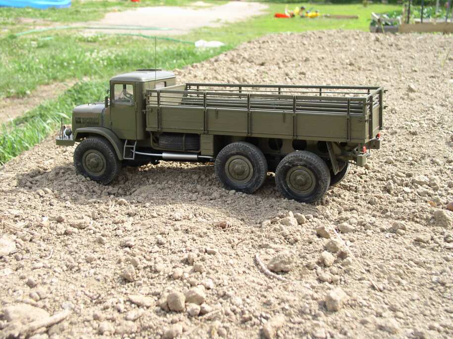

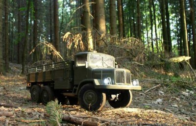

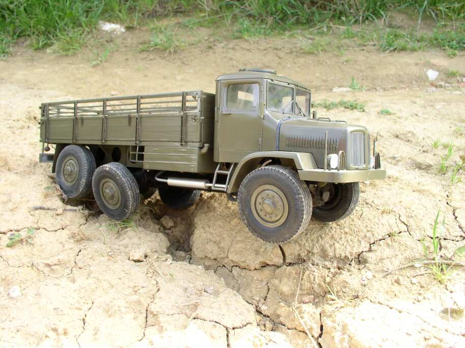

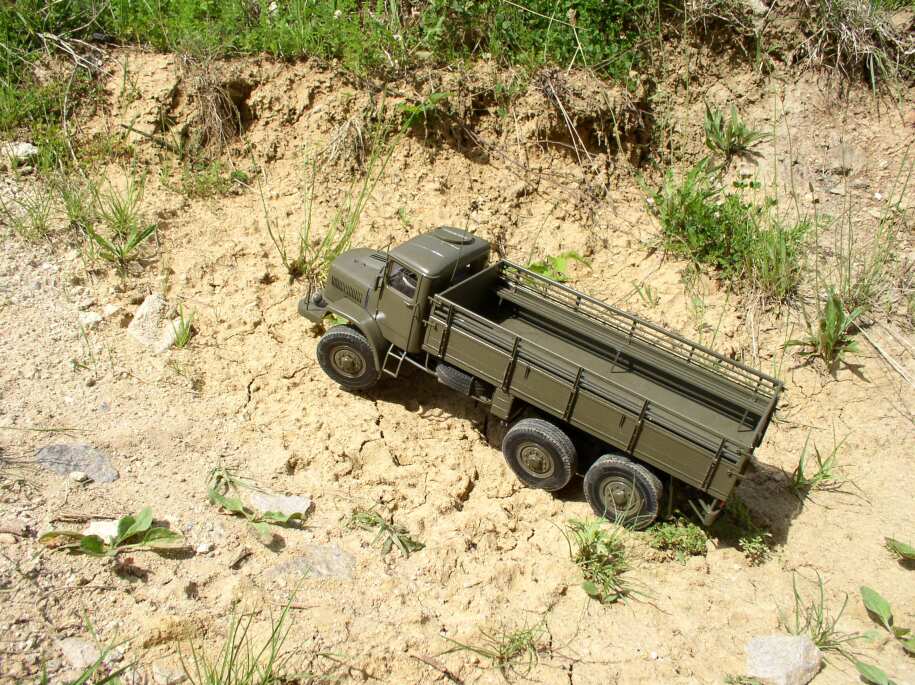

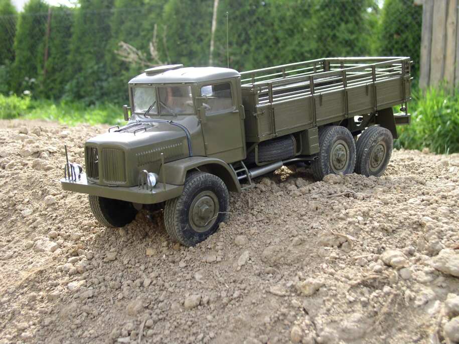

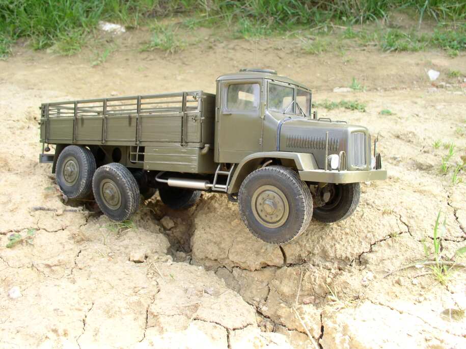

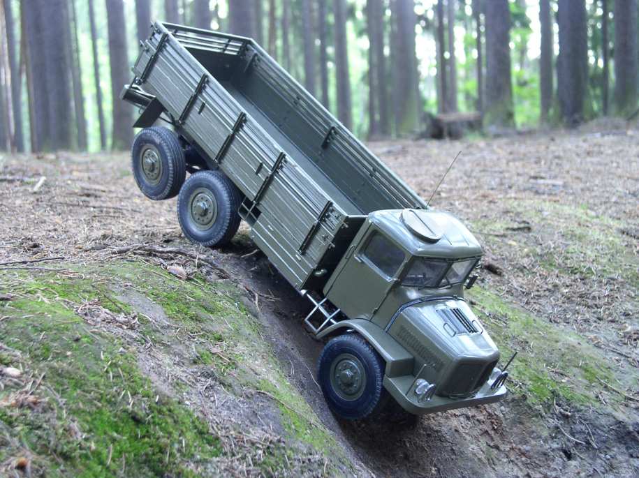

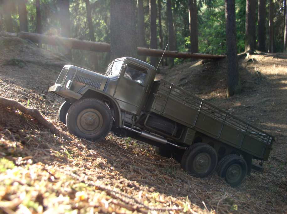

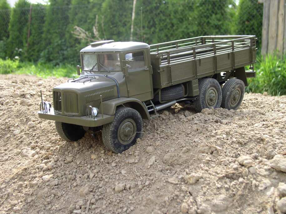

Po vice nez 50ti letech pokracuji prototypove zkousky vojenskeho valniku Tatra 130 ;) .
Vozidlo si dobre poradi s vetsinou terenu, vcetne vysoke travy. Obcas je trochu na skodu prilis nizka hmotnost a absence uzaverky predniho diferencialu, coz se negativne projevuje v malo unosnem terenu, zejmena v sypke pude ...
Vzduchem chlazeny elektromotor zene vuz na nejvyssi (druhy ;) ) rychlostni stupen vpred tak zavratnou rychlosti, ze ridic za nim musi bezet.
Zvysene pozornosti je treba dbat v pripade, kdy se v testovaci oblasti objevi pes, ktery obvykle povazuje vozidlo za velmi zajimavou korist.

Príspevok od užívateľa DRracer » 26 Máj 2007, 20:20

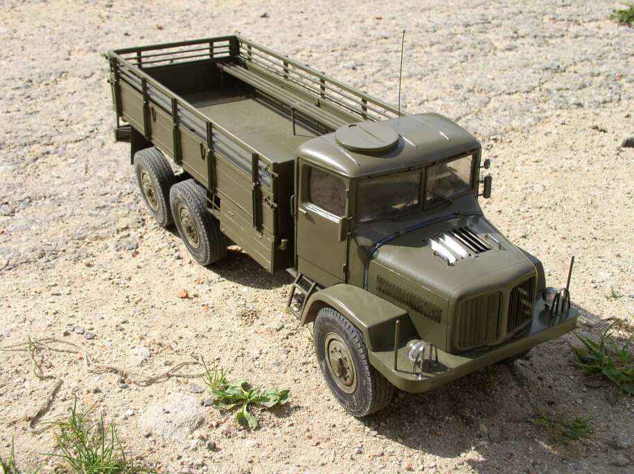

Autorem modelu je pan Dojcar, viz. forum zde:
http://forum.rc-trial.com/viewtopic.php?t=377
Model je v meritku 1:14, uveze tak 2-3 kg nakladu ;)

Príspevok od užívateľa DRracer » 31 Máj 2007, 20:47

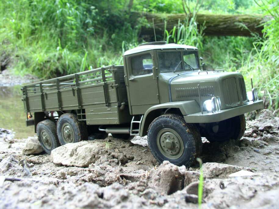

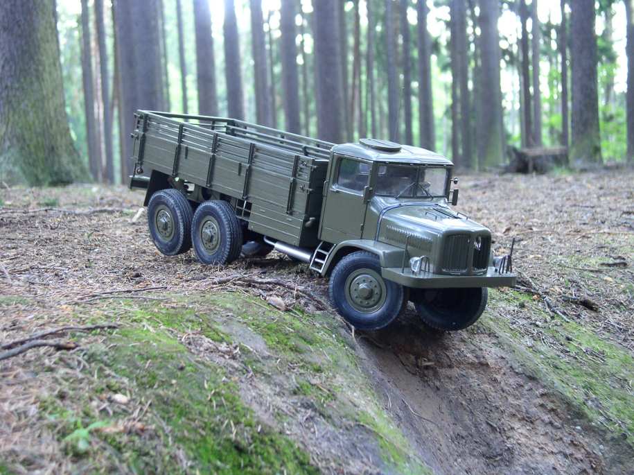

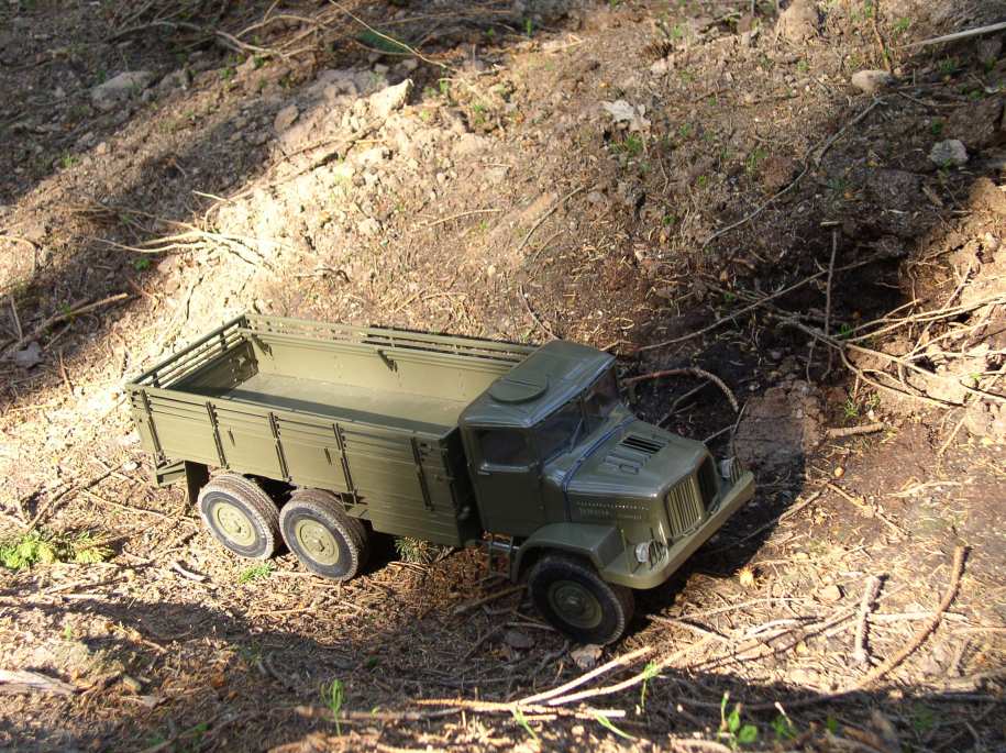

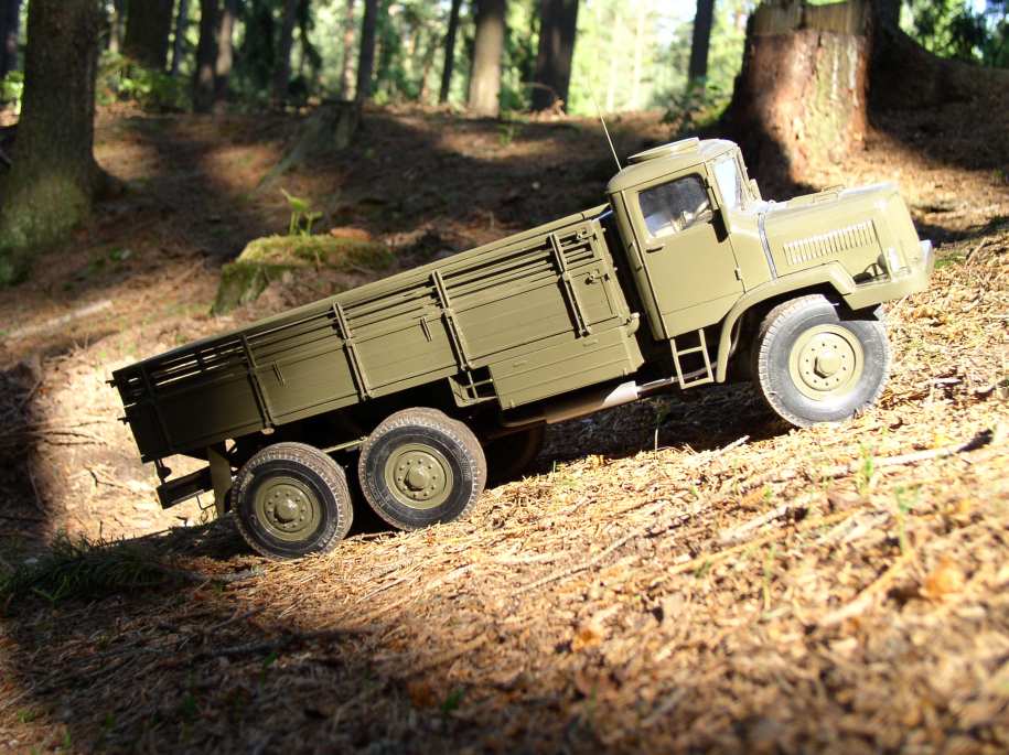

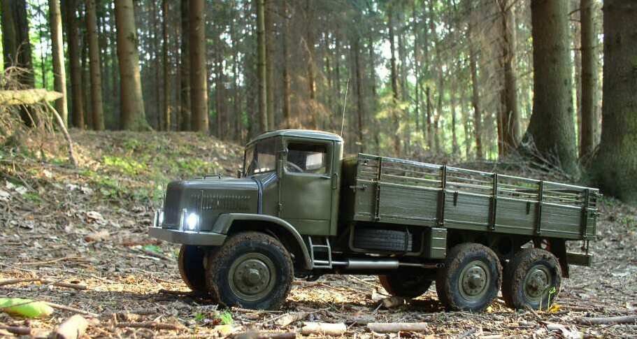

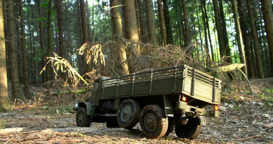

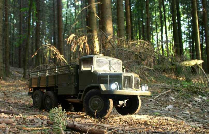

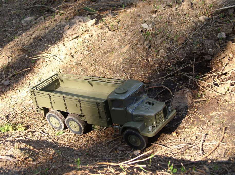

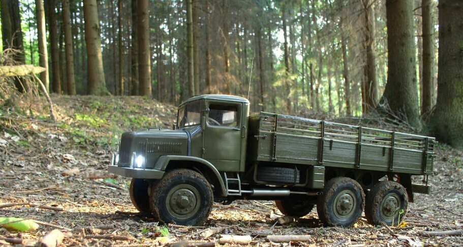

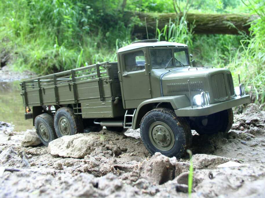

V blize neurcenych tajemnych lesnich koncinach pokracovaly testy valniku T130. Ackoli silnicni pneu prujezd rozmoklym terenem nijak neulehcovaly, Tatra se nakonec uspesne vysplhala pres vsechny pripravene nastrahy - pres zakerne koreny obrich smrku, kluzke kameny okolo potoka a dokonce nahoru po strme lesni ceste kryte mazlavym blatem.
Po navratu na zakladnu samozrejme probehla nutna kontrola a ocista ;)
vyjezd z potoka...
na lesni ceste...
zakerny koren smrku obrovskeho...
posledni slunecni paprsky...

Měl bych (zase) pár doplňujících otázek - jaký je dojezd vozidla a jeho brodivost.
Príspevok od užívateľa DRracer » 31 Máj 2007, 21:38
Zdenek: jasne, ze sviti ;) , dokonce pri zpomalovani sviti i brzdova svetla (koncovky se rozsviti vic). Da se to zapinat a vypinat ... takovy velmi prijemny efektik.
Dojezd jsem zatim nemeril na kilometry, vim jen, ze baterie vydrzi cca 30-45minut.
Brodivost jsem zatim nezkousel vubec, bezpecne je po spodni okraj disku ... proste jen pneumatikou. Sice by se do podvozku voda dostat moc nemela, ale neni duvod to pokouset - na to je Tatra az prilis krasna :) .
Príspevok od užívateľa Maxono » 31 Máj 2007, 21:46
Mňa by zaujímalo, že ako sa takýto model vlastne dá postaviť. Podľa nejakých schém, alebo len od oka podľa dobových dokumentov. A kde sa dajú zohnať veci ako motor, svetlá, Tatrovácke nápravy, diaľkové ovládanie...
Príspevok od užívateľa DRracer » 31 Máj 2007, 22:01
Na to by nejlepe dokazal odpovedet autor - pan Dojcar. Zabyva se vyrobou komponent tatrovackych podvozku uz delsi dobu, tohle je konkretne uz 18. podvozek. Puvodne zamyslel pouzit existujici komponenty (od modelarskych firem), Tatra ma ovsem natolik specificky podvozek, ze se na to daji koupit snad jen pneu. Vse ostatni si navrhuje a vyrabi sam. Co se tyka kabiny, pomocnych ramu, korby atd., T130 vychazi z T128 (viz. technicky popisek http://www.tatraportal.sk/?ukaz=popisky/t130_sk&lang=sk ) - jak tehdy v padesatych letech ve skutecnost, tak nyni - model T128 vznikl uz drive: http://rc-trial.com/view.php?cisloclanku=2006052701 .
Ale aby to zas nebylo tak jednoduche, verejne znamych je cca 5 fotografii T130. Ja jsem udelal uz pred casem virtualni model T130, kde jsem nektere veci uz musel resit (cti "vymyslet si" :) ), stejne to bylo i tady. Velky dik patri take panu J. Hoozovi z TATRATRUCKu, ktery nam poskytl cenne informace o tomto legendarnim vozu.

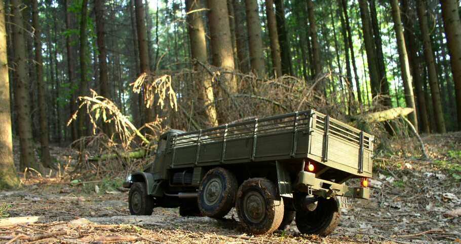

Príspevok od užívateľa DRracer » 01 Jún 2007, 20:09

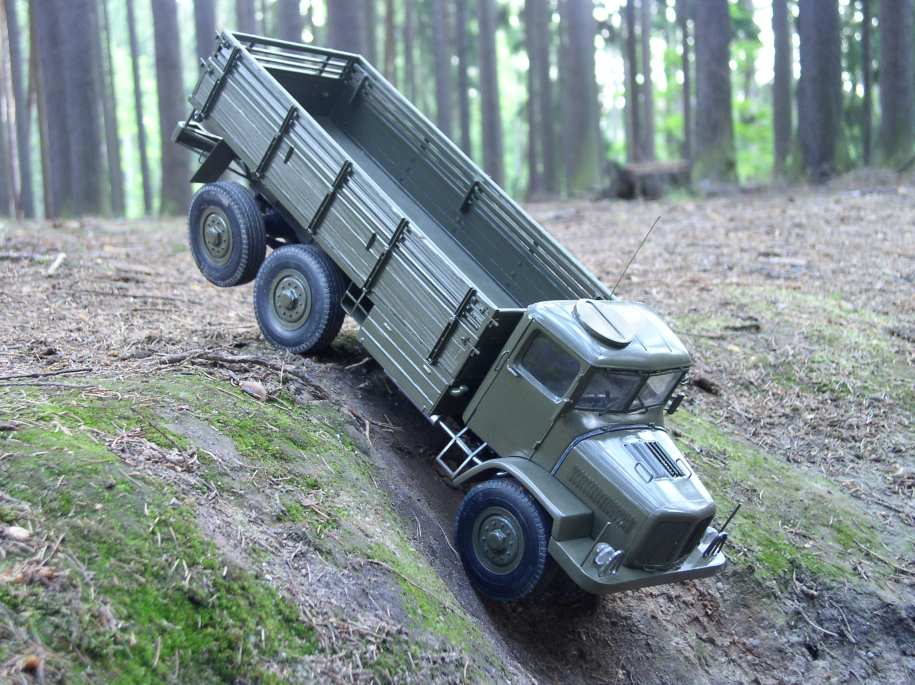

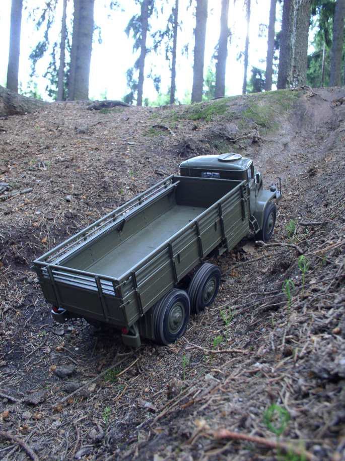

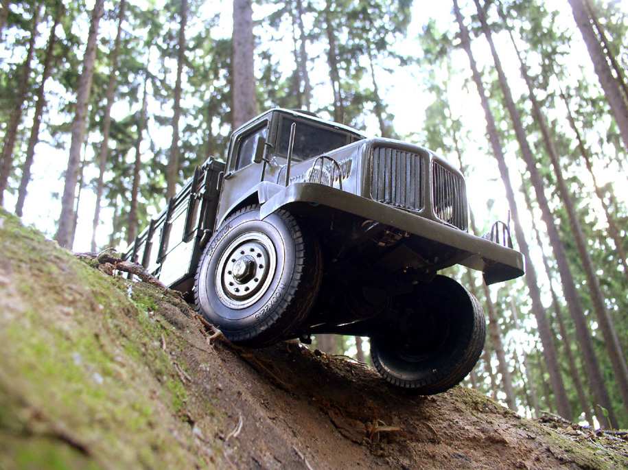

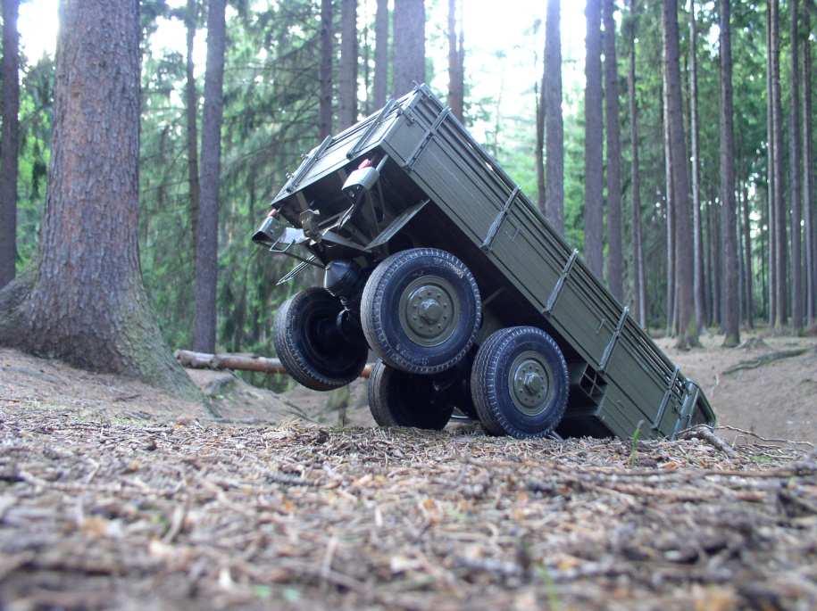

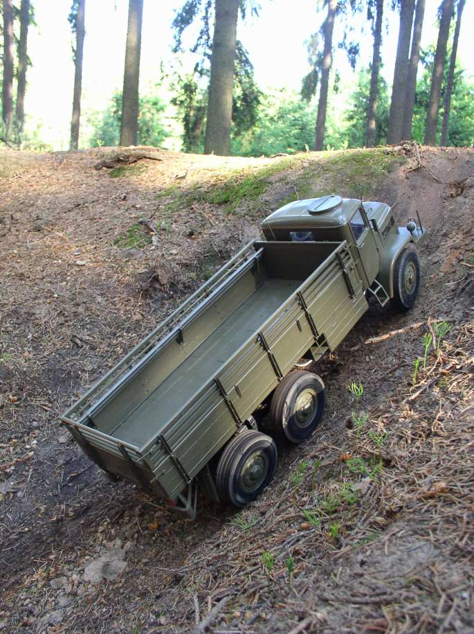

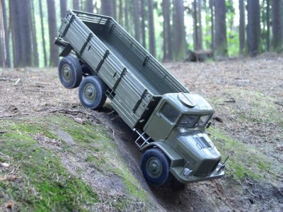

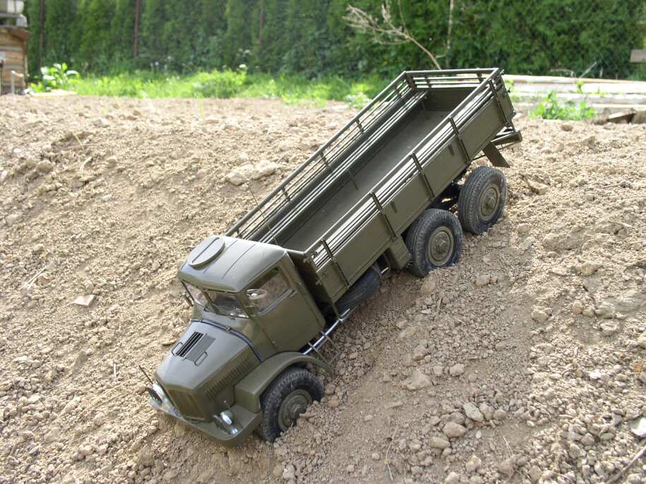

Strmy lesni kopec se stal predmetem oblibene trucktrialove discipliny - vjezd do rokle tim nejstrmejsim mistem.
Coz o to, dolu to slo pomalym plizenim celkem hladce. Horsi to bylo se splhem nahoru - prestoze silnicni pneu zoufale klouzaly, dostala se Tatra az k nejstrmejsimu stoupani pred vrcholem. Nakonec se musela zvolit cesta okolo.
Do budoucna to bude chtit terenni retezy, jako pred padesati lety:
http://www.tatraportal.sk/forum/download.php?id=1325
to jehlici ale klouze...
zkusime to okolo...
a plnej knedlik!
tak to nepomohlo, vykopnout redukci, pripravit, pozor...
jednicka, redukce a plnej!
brzdi!
pomalu a s citem...
co se to na mne vali!
