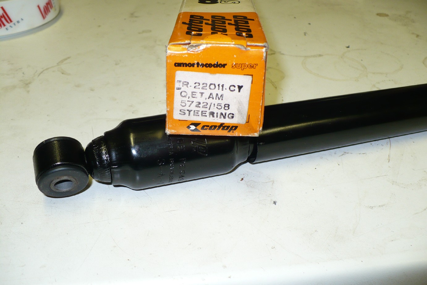

Rozměrově jsou shodné s těmi dederónskými stabilusy, většina T613 (kde ten tlumič pod autem opravdu trpí) s nimi už jezdí. Označení ale teď z hlavy nevím, musel bych se v garáži podívat na krabici. Sehnat se dají v běžné obchodní síti, je to univerzální výrobek.

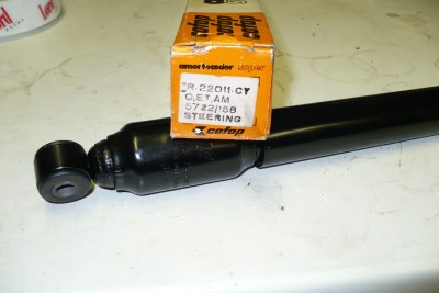

Tak mělo by to být: R-22011.CY

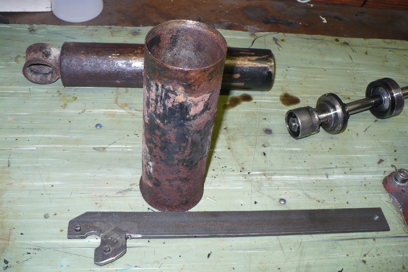

Pešek no..měls je odvzdušnit, než jsi je namontoval do vozu. Ležely třicet let někde na půdě, takže bych i ten olej vyměnil...každopádně, jestli je máš ve voze, mám jednu radu. Nalož kufr něčím hoodně těžkým, pozvi týpka, který přijel nejlíp z melounový brigády. Předek vozu se snažte x-krát pořádně rozhoupat, tím by se měl odvzdušnit... pouze jízda s naloženým kufrem totiž nestačí. Jestli máš i špatně nastavenou tuhost tlumičů, nezbude Ti nic jinýho, než je prostě vytáhnout seřídit tuhost a rovnou odvzdušnit. Šroubovák na seřízení tuhosti musí mít alespoň 500 mm...takže tlumiče musí jít ven z vozu. Někteří místo demontáže tlumiče, demontují kapotu z vozu..

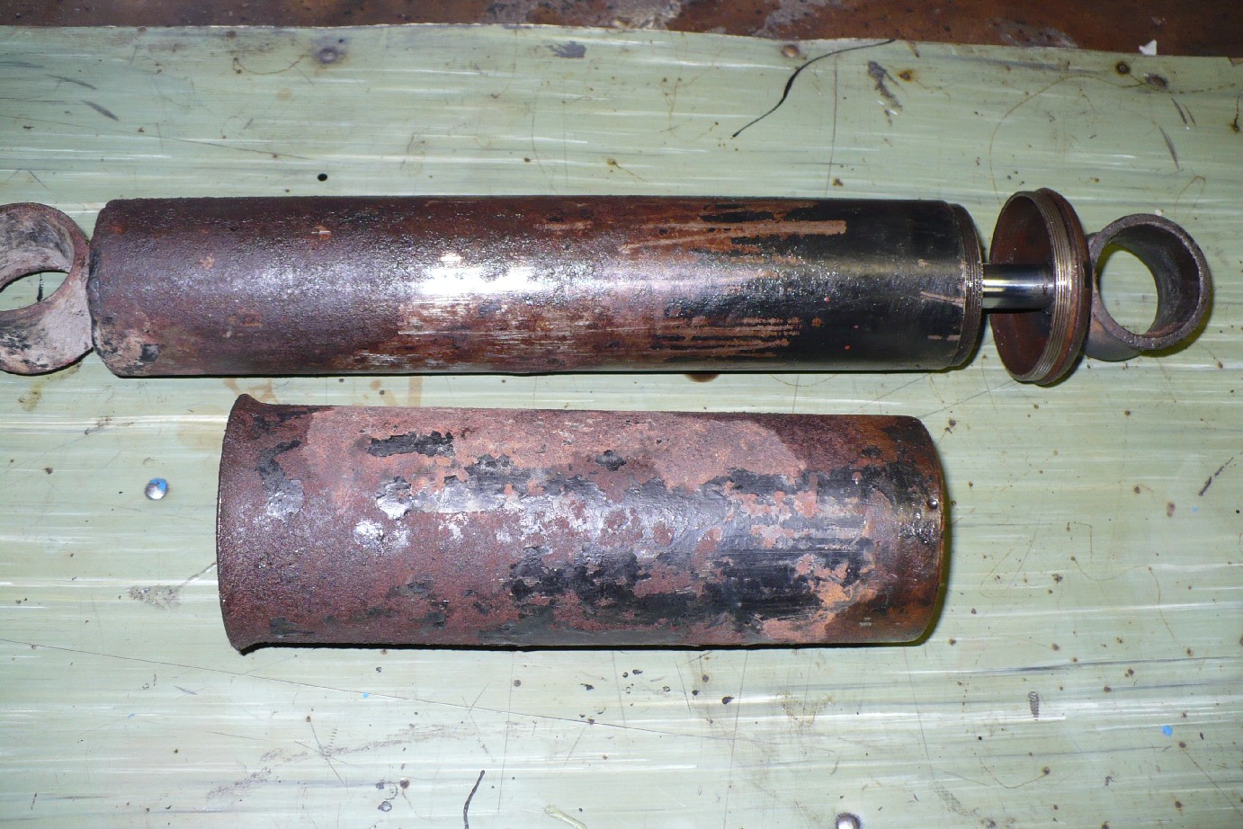

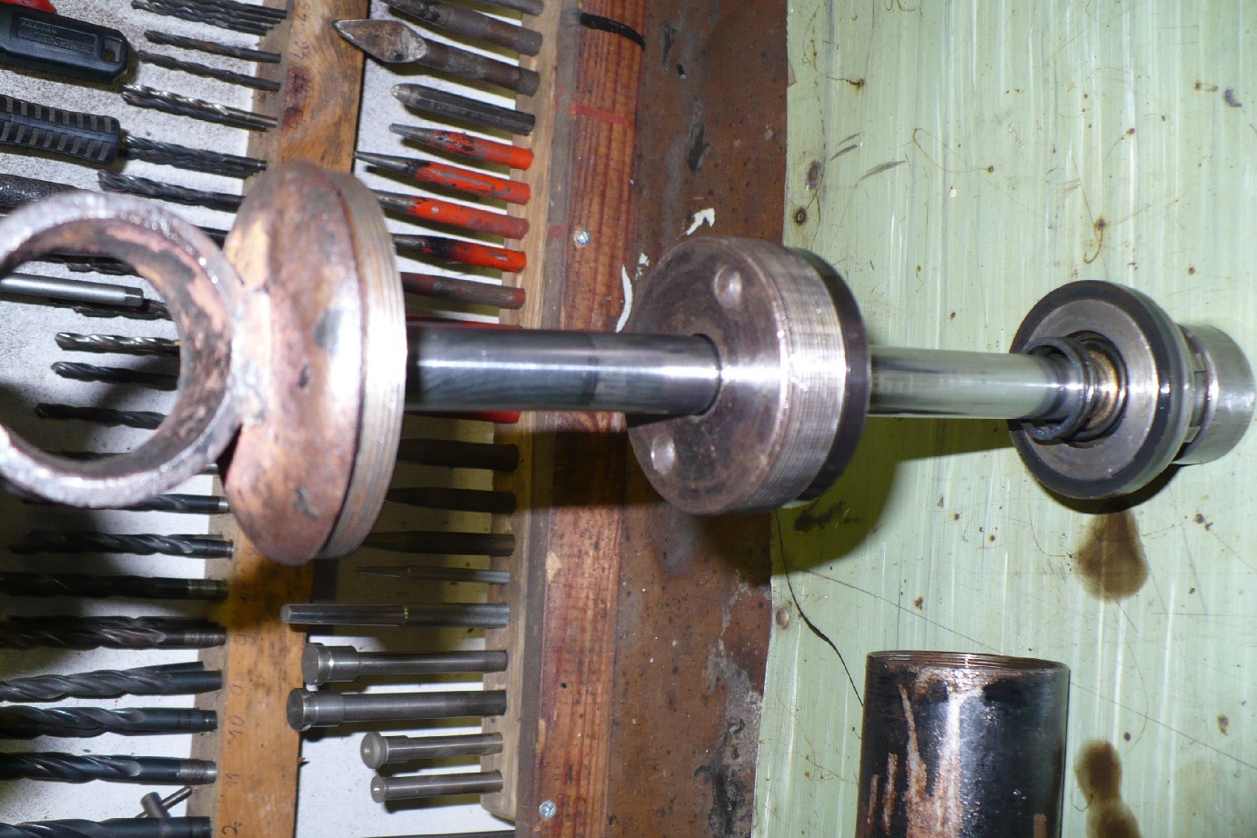

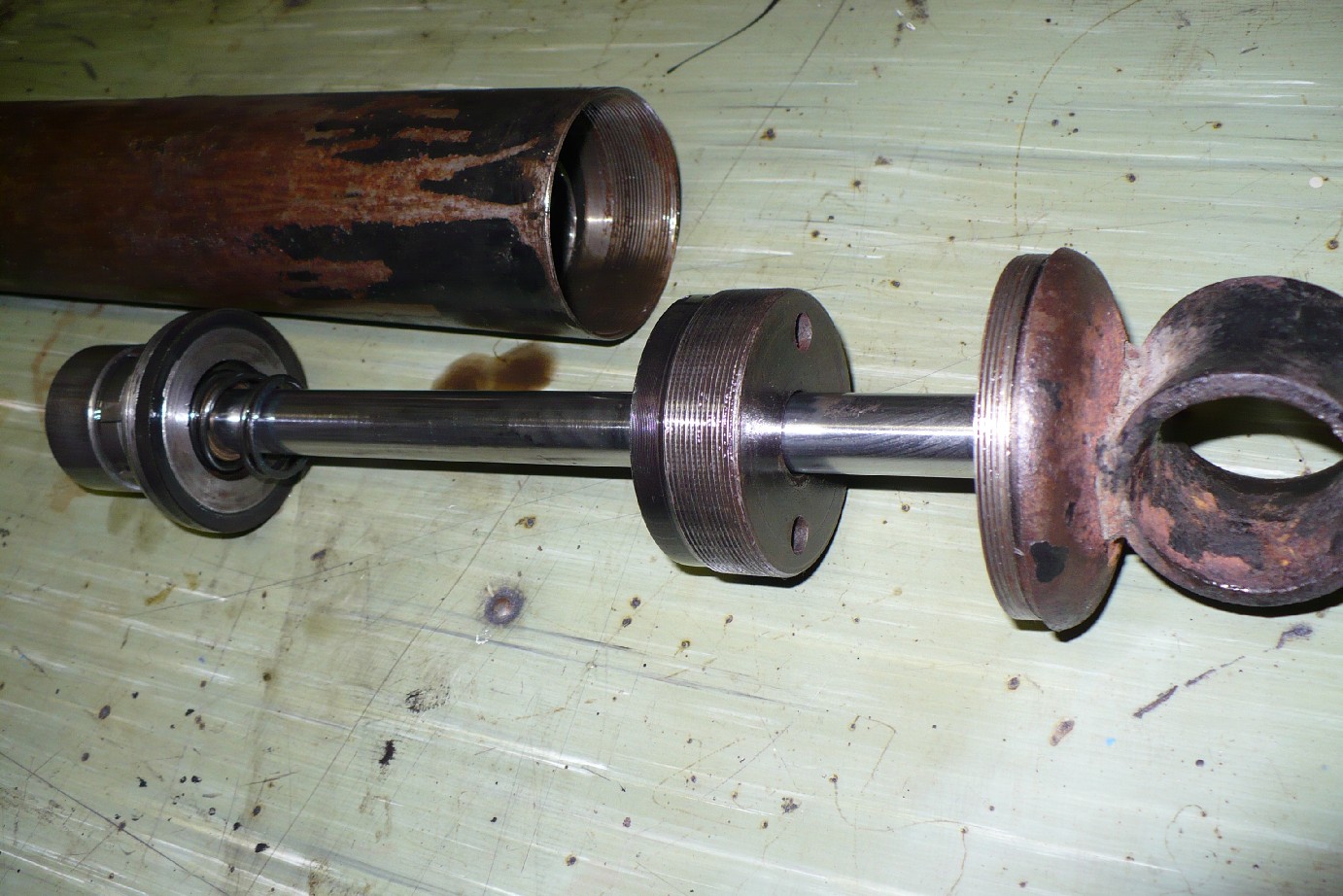

Příčinou nefunkčnosti zadního tlumiče pérování je buď: únik oleje kolem těsnícího kroužku pístnice,únik tlaku oleje kolem pístu,špatně fungující ventilek přepouštění oleje .Tlumiče jsou díky speciálnímu klíčí rozebrané tak za cca 5 minut. Tlumič řízení Stabilus nelze repasovat a nikdo se tím nezabývá. Hlavním problémem je únik oleje a při ceně 300 Kč za nový (Cofap),je zbytečné se zabývat repasí. Má ho v nabídce firma Tatra Dvořáček Brno.

Tlumiče si nerenovuji,v zásadě to byl jen pokus zjistit o zadních tlumičích více. Je velmi těžké sehnat nějaké nové díly na opravu těchto tlumičů. Mě se v poslední době podařilo sehnat nové originál těsnící kroužky Pal. Dále jsem sestavil z několika párů dva funkční kousky s nepoškozenými díly . Tohle bych ovšem považoval za provizorní řešení a doporučoval bych se poohlédnout po nových tlumičích.
