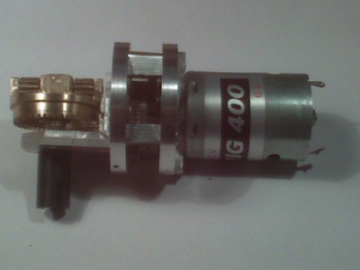

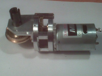

DStevo napísal:Fuj, to bude hlucneRoman Maďar napísal:S mojím strojovým vybavením nie som schopný vyrobiť napr. kuželové ozubenie, preto som diferenciál riešil čelným.

Zaujímavý nápad, už som sa ním zaoberal, ale žiaľ v modeli už nebude dostatok miesta, kedže všetky dvere a kapoty sú otváratelné, je treba aspoň zčasti dodržať vnútorné usporiadanie -tzn. sedadlá, nádrž, motor atd.Takže v zadnom sedadle by mal byť hlavný zdroj- aku pak7,2V 3700 mAh-Nimha, v prednom sedáku zdroj pre prijímač a servá, v nádrži servoriadenie a regulátor motora a pod dvojitým dnom priestoru pod zadným oknom, prijímač.Kedže model má funkčnú rezervu, viac miesta akosi nenachádzamŠtěpán napísal:Zvuk by bylo nejlepší vyrobit elektronickou cestou - nahrát skutečný zvuk, a do modelu schovat elektroniku, která bude přehrávat.
