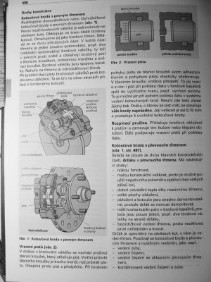

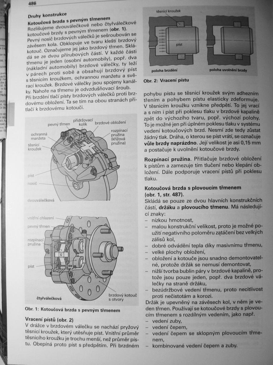

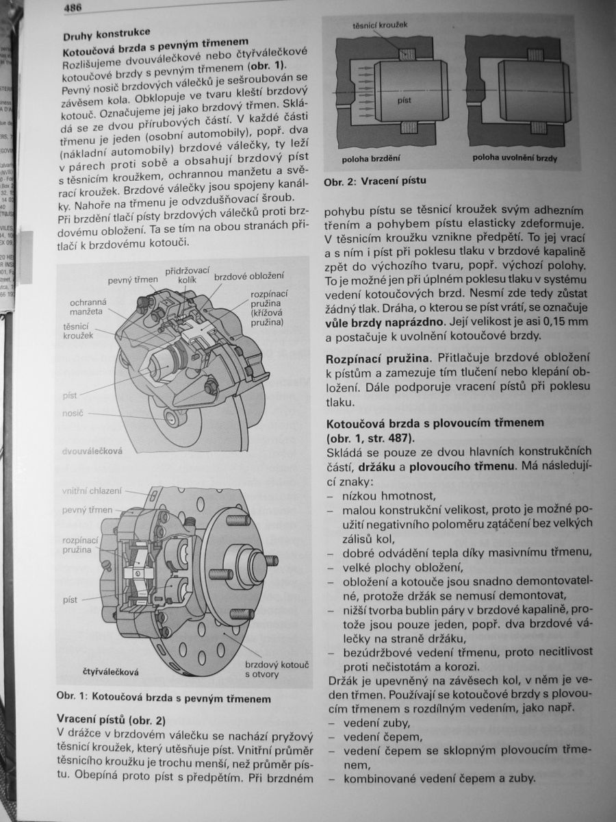

Príspevok od užívateľa mato » 21 Dec 2006, 23:44
zdroj: Rolf Gscheidle a kol.; Prirucka pro automechanika; 2. upravene vydani; Sobotales Praha, 2002; ISBN 80-85920-83-2
Príspevok od užívateľa Roman Maďar » 22 Dec 2006, 00:47
To je fajne, ale na Tatre , žiadna rozpínacia pružina nie je a piest nie je pevne spojený s doštičkou, hm hm :wink:
Príspevok od užívateľa Luboš » 22 Dec 2006, 02:19
A také se mi nezdá, že bych měl na autě třmeny z náklaďáku... :lol:
