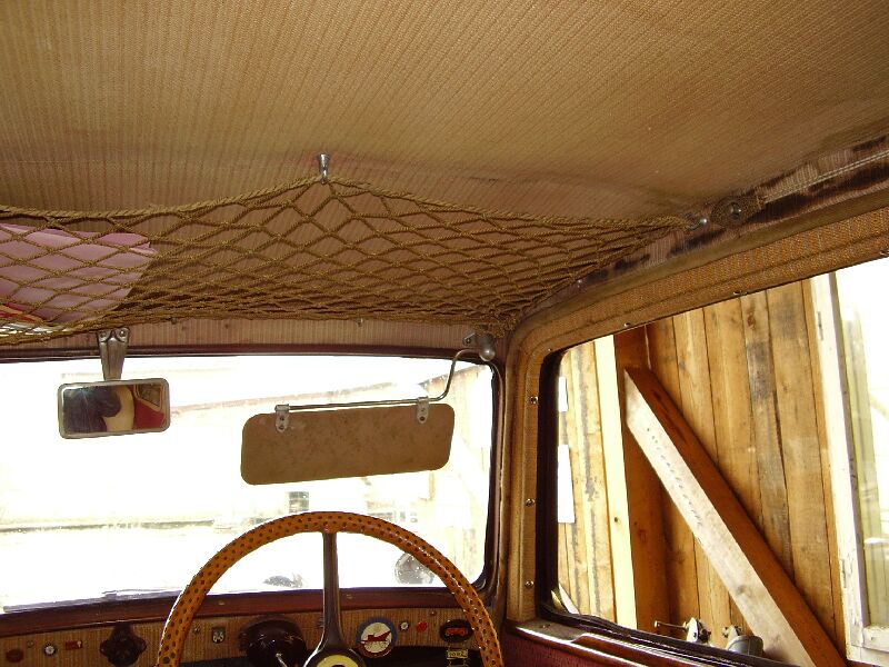

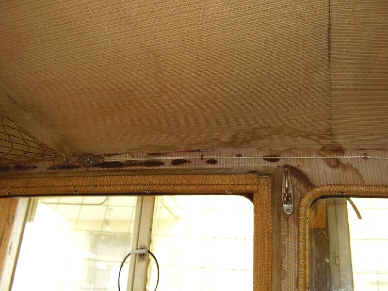

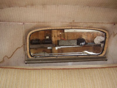

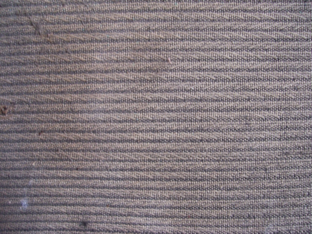

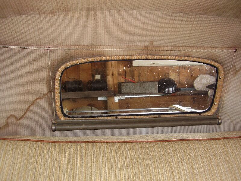

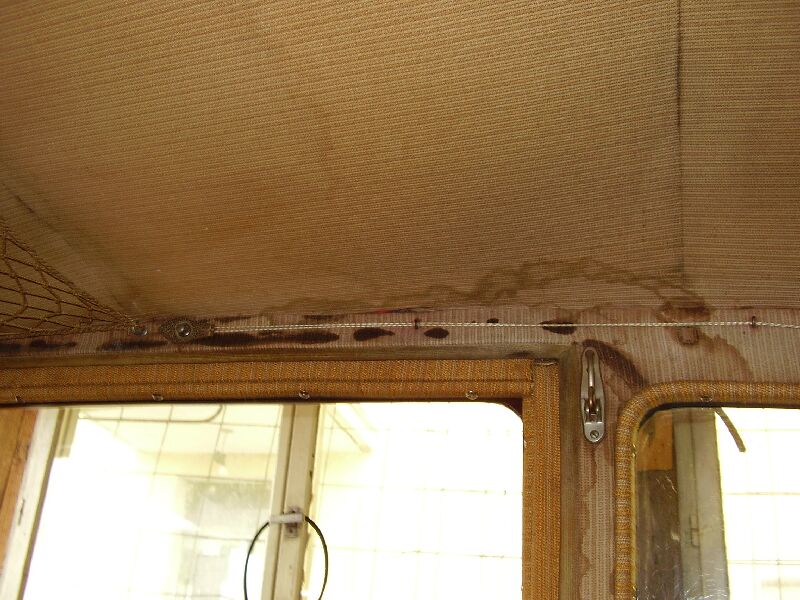

Mě se ten interiér také nezdá původní. Bohužel mohu opět srovnávat jen s T-57A a tam je čalounění nad dveřmi a nad předním oknem řešené jako samostatná část a ne takto vcelku jako u tvé T-75. Rovněž použitý vzor látky mi nesedí. Většinou v ní byl proužek, zhruba ladící odstínem barvě vozu.
Takovouto látku i tento způsob provedení čalounění jsem viděl v jedné T-57A kde jsme se také domnívali že je původní (bylo to velmi pěkně zpracované a žádné další čalounění pod tím nebylo). Když jsme ho ale sundávali (abychom opravili a ošetřili výdřevu) zjistili jsme že pod příchytnými hřebíčky jsou jako podložky použité staré železniční jízdenky z roku 1967.

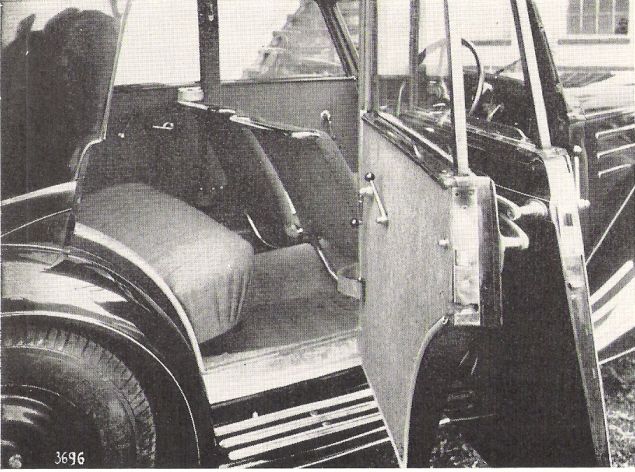

Michal:
Dakujem za foto "korytka" Na pohlad nie zlozity diel, snad nebude tazke ho vyrobyt ked sa najde predloha a okopirovanie. Ale mozno by som radsej nejaku na renovovanie bral.

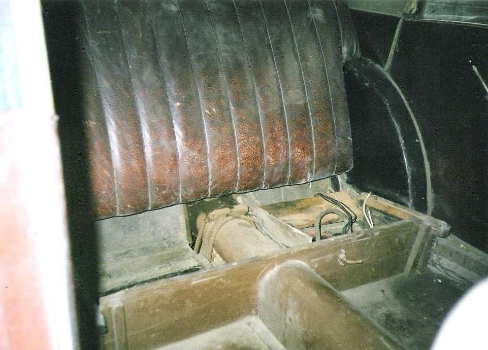

Sedadlo je nadherna, vlastne operadlo co si poslal na obrazku. Je v Tvojej zbierke? mal by som zaujem o take
Ja mam svoje precalunene kozenkou, ani ich nemam na fotkach. Dokonca na prednych boli drzadla pre zadnych cestujucich (povodne chromovany povrch) "calunene" starym kobercom. Velmi mrzke vylepsenie. Tvoj obrazok ma presvedcil ze by som pri precaluneni mal ist do koze, to co si poslal ma neopisatelne kuzlo sposobene patinou na kozi

Michal:

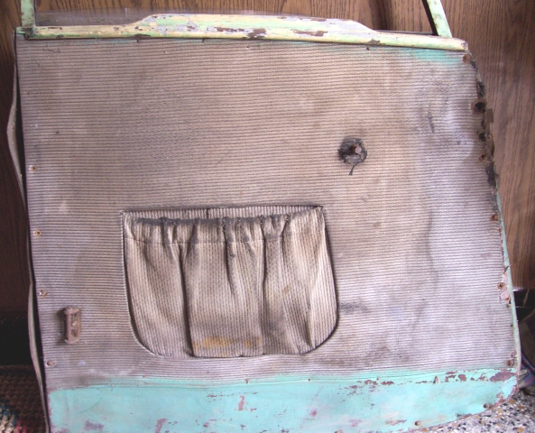

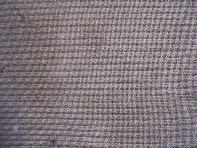

Karel:
beriem spat to tvrdenie ze som videl rovnake calunenie na inej 75tke. Nasiel som to foto a je to vzor pruzok, takze asi je blizsie pravde, ze to bolo precalunene.

este k tej foto so zadnym operadlom. Zaroven mi to pomohlo urobit si predstavu, ako je riesena podlaha. Moja karoseria vyzera totiz ako pre Flinstonovcov. Uplne celkom bez podlahy.

Michael:

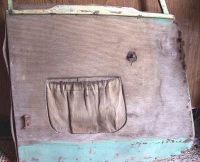

takze kozeny aj tapacirunk na dverach? To by sa mi pacilo, ale bude to draheeee. Pekny obrazok, dakujem.
Takze T75 co si poslal na foto uz sla z domu? neostalo z nej nieco, su tie dvere co si spominal z nej? Nedalo by sa poslat foto dveri, hlavne tapacirunk.

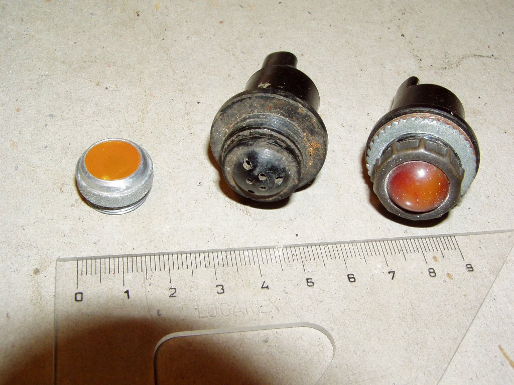

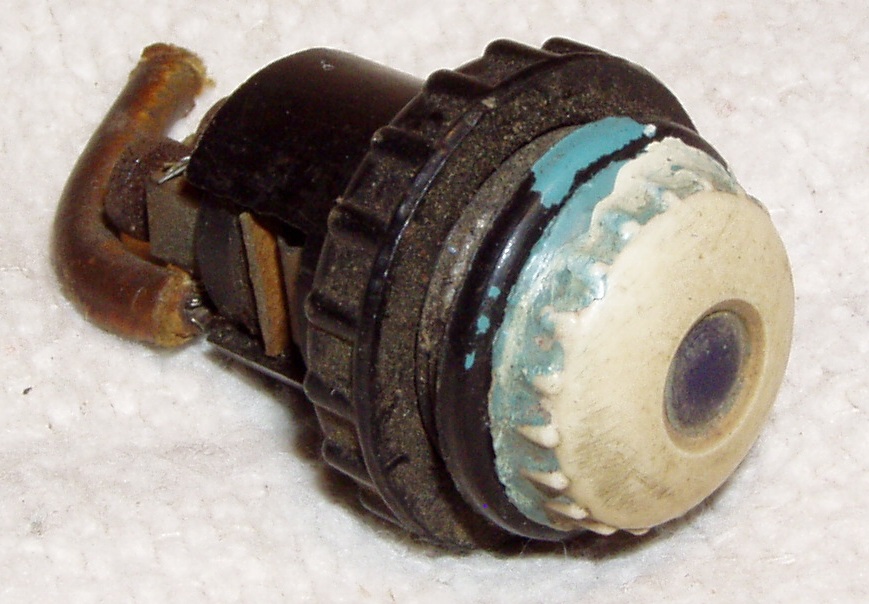

A co vravite na kontrolky, co ta biela? Kde sa pouzivala. Asi najdobovejsia je ta z trojice na fotke vlavo, vsak?

To Michael:
takze tie dvere vyzeraju ako interier T75 o ktorej som si myslel ze ma interier ako moja, ale nemala. Takze este vyssia pravdepodobnost ze ten moj nie je povodny.

k fotu od Michaela :
Pripojím sa k Michaelovi , tá látka na dverách - čalúnenie je originálna aj s tou koženkou ! Ja som si nechal z T54 r.1931, vzorku z originálneho čalúnenia a je presne taká istá ako majú Michaelove obrázky. Aj farba, len je menej vyblednutá. Moja je viac do hnedej.
Ak zistíš kde je dostať taká látka , zháňam ju pre seba aj ja.

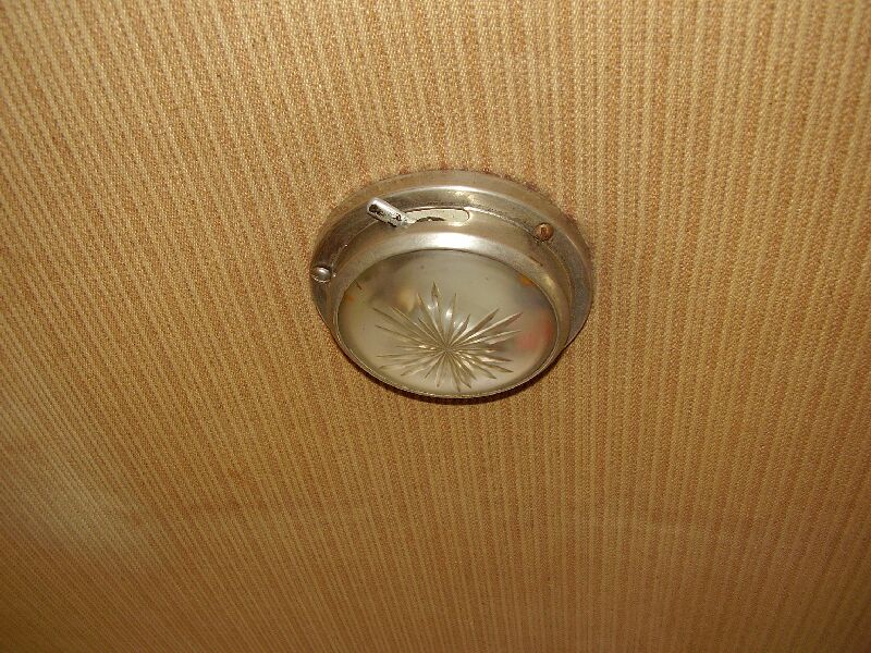

Pokúsim sa večer vyfotiť to moje čalúnenie , dúfam že mi ferebne bude súhlasiť . Najlepšie je ale fotiť na dennom svetle. Len to dnes už nestihnem.

Nerad se sem vnucuji se svou T-57A, ale vzhledem k tomu že je ze stejné doby (1937) předpokládám že i materiál a základní provedení čalounění je stejné. Ta novější látka (do žluta) je z jedné (dnes již zrušené) textilky tady u nás. Původní je ta vybledlá látka na stropu. Jak jsem již psal její odstín ladil z barvou vozu. Já mám tu látku do hněda, neboť vůz byl původně červenohnědý ,,mahagon,, , kolega který má původně černou tatru má odstín látky do zelena.
Lukas
Ono u těch sedmdesátpětek je dost problém. Máme doma tři v orig stavu(2x kabrio rv34, 2 dveř limuzína rv34 příprava webasto) + ještě nějaké rozebraná torza z pozdějších ročníků výroby. A pro srovnání ještě kabrio a limuzína známého. Jsou to téměř identické vozy a jsou přesto jiné jako např. Jiná konstrukce střechy včetně jiných rozměrů nůžek, širší a užší sedačky, jiné rozměry ve výdřevě a plechy (na pohled to vypadá stejně ale je to úplně jiné). Jiná palubní deska (tři budíky vedle sebe,volant kasický kříž Tatra NEBO velký budík s hodinkama uvnitř a už "moderní volant"), i u motoru nebo v pozvozku jsou během let udělány některé notoricky známé změny.
Jinak k tomu čalounění: U kabrií bylo orig(alespoň u nás) kožené (dokonce u jednoho načerveno obarvená kůže a rudě červený interiér)
U limuzínky čalounění s droboučkými proužky (něco podobného jako zde odfotil Karel - až se k tomu dostanu tak to vyfotim)
Prostě co vůz to originál, přece jenom to v té době byla vyšší střední třída a dost tam hrálo roli přání nového majitele.

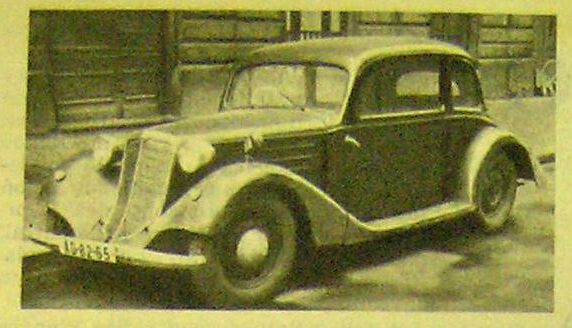

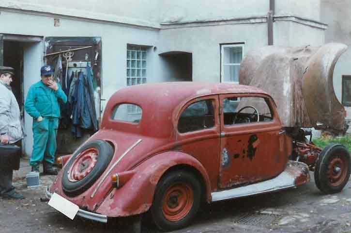

Karel: Na tom černobílém obrázku může být také kabriolet s přikarosovanou střechou.
Jeden takto přestavěný kabriolet jsem viděl a o druhém jsem slyšel
Možná se pletu a skutečně se jedná o výrobek karosárny, protože podobnost s červenou T-75 na obrázku níže je dosti velká!
Nebo také oba vozy na fotech mohou být původně kabriolety....dodatečné přikarosování nemuselo být pro šikovného karosáře zase až tak složité.
Spodní části karosérie jsou totiž dosti podobné kabrioletu.
- Karel
- Príspevky: 1265
Ta podobnost s kabrioletem je opravdu veliká a i mě napadlo že je to kabrio s přikarosovanou střechou, ale řekl bych že kabrio má vyšší prahy. Když jsem našel další vůz s podobnou karoserií začalo to být podezřelé. Původně jsem se domníval že jde o jeden vůz s odstupem několika let, ale pak jsem si všimnul že ten na černobílé fotce má dodatečně zapuštěné blinkry v předních blatnících a ta červená nemá v předních blatnících žádné stopy po takovémto zásahu. Další odlišností je falešná větračka ve dveřích. Vypadá to že podobných vozů bylo vyrobeno více.
