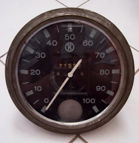

Zkusím znovu oživit diskusi o béčku. Poslední dobou přemýšlím, jaké bylo originální barevné provedení tachometru na béčku. Zřejmě celá stupnice černá, potisk takovou tou světlou (fosforeskující?) barvou. Chromovaný rámeček. Nebo něco píšu blbě? A co ručička? Co střed s počítadlem? Také černý?
Príspevok od užívateľa Michael » 31 Okt 2006, 15:59

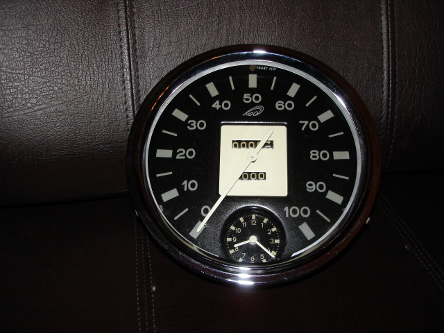

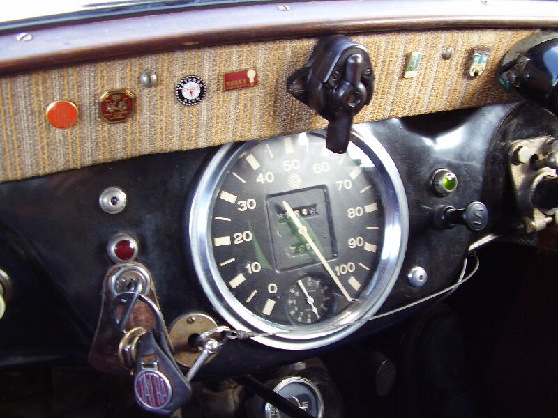

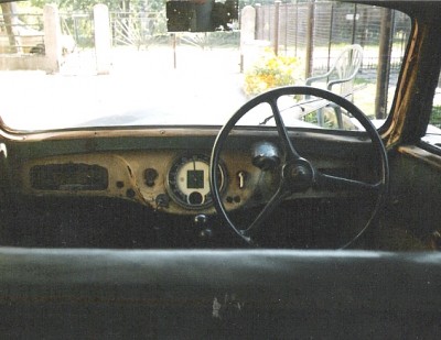

Tady přikládám pár snímků tacháče z Béčka.
Tachometr je v originál úpravě bez hodinek.
Príspevok od užívateľa Michael » 31 Okt 2006, 16:14
AT: Barvu středu tachometru bych např. zvolil dle barvy interiéru.
Rámeček je jen tak lajdácky ohnutý na několika místech za lem tachometru....např. tacho T-75 má po obvodu rozmístěné 3 šroubky, což je určitě lepší pro demontáž rámečku.
U tachometru na snímcích je ciferník vybarven spíše domodra.
Výrobce je TK - Křižík.
Má někdo tachometr pro Béčko jiné značky?

Príspevok od užívateľa Laco » 31 Okt 2006, 17:14
Ja mám doma s bledým stredom , ak sa dobre pamätám. Pozrem sa kto to vyrobil. Ale myslím VDO . Mal by byť "tiež" originál čo bol namontovaný. Ale neberte to vážne.
Príspevok od užívateľa Michael » 31 Okt 2006, 22:07
Laco: to by mne zajímalo, bylo by možné vyfotit ten tachometr?
Teď jsem se koukal do katalogů nd pro T-57....tachometr, který je zde na fotkách je vlastně použitelný i pro Áčko.
Ale ne na všech je znak TK... :?

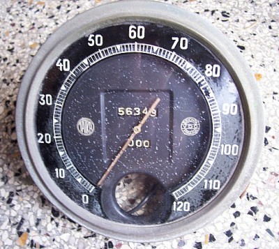

Príspevok od užívateľa Karel » 31 Okt 2006, 22:20
Tvarově a rozměrově jsou tachometry T-57A,T-57B a T-75 (od 1936) stejné. Rozdíl je jen ve výrobci (VDO,TK) a v drobnostech. T-57A+B mají stupnici na plechu, T-75 na skle, některé tachometry mají rámeček jen zahnutý, jiné ho mají přichycený 3 šroubky (asi ty předválečné, neboť za války a po ní se už šetřilo). Některé mají prosvětlení sulfitkama, jiné obyč žárovkama. Některé mají navíc i denní počítadlo.
T-57A 1937

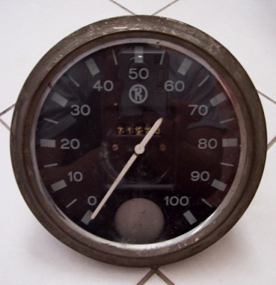

Príspevok od užívateľa Michael » 01 Nov 2006, 15:12
Pro porovnání....foto tachometru T-75.
Príspevok od užívateľa Karel » 01 Nov 2006, 15:30
Tak takový tachometr s plechovým tělem vidím poprvé. Většinou jsem viděl (a ve vozech mám) tachometry s hliníkovým tělem (viz obrázek Béčkového). Základní tvar je ale stejný. Měl jsem nádherný zachovalý tachometr na T-75, který měl černý střed, světle krémový krycí plech a černou stupnici na skle. Na krémovém krycím plechu byl znak Tatra a výrobce Brichta-VDO-Praha (tak jak na výše uvedeném tacho.). Tělo tachometru bylo hliníkové.
Príspevok od užívateľa Michael » 01 Nov 2006, 15:58
Karle, ten tachometr má být z vozu r. 1935.
V T-75 Long jsme měli také tacho s krémovým plechem.

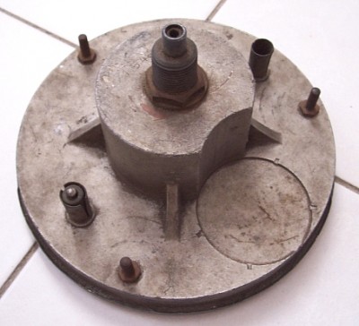

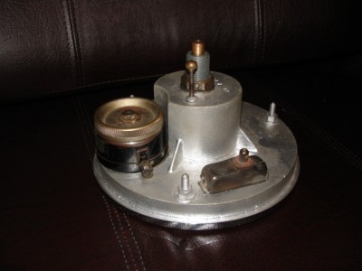

Príspevok od užívateľa Laco » 02 Nov 2006, 14:17
Ja som na tomto dal obnoviť chtom , inak je to v stave ako to bolo namontované.
Laco
Príspevky: 389
v minulosti T54 , T75 ,T603-1
Bydlisko: TRNAVA
tachometer

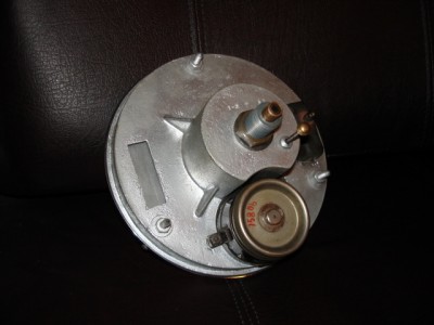

Príspevok od užívateľa Laco » 02 Nov 2006, 14:18
Takto je zo zadu

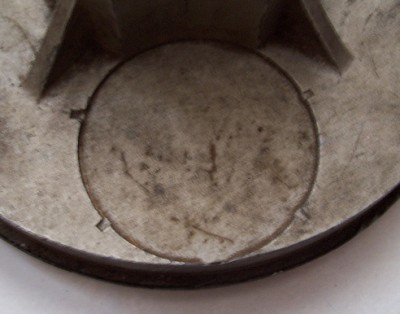

Príspevok od užívateľa Laco » 02 Nov 2006, 14:20
chýba mi jedna sufitka aj s držiakom. Dúfam že to vyrobím , lebo na burze v Brne som ju nenašiel.

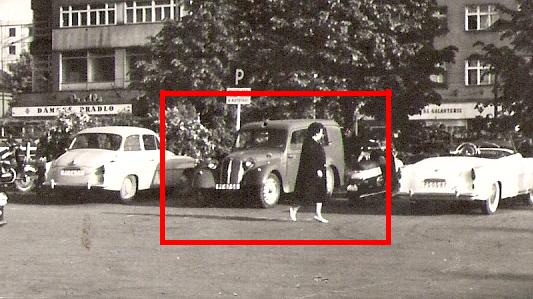

Príspevok od užívateľa Michael » 03 Nov 2006, 14:35
Hmm...
škoda, že tam zaclání ta ženská :-((

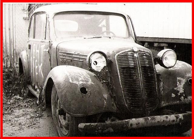

Príspevok od užívateľa DRracer » 03 Nov 2006, 15:59
Príspevok od užívateľa Michael » 03 Nov 2006, 16:18
DR: Na tvém fotu je tovární verze kombíku. Vůz se dochoval a někdy se také účastní Beskyd.
Dveře jsou použity z limuzíny.
Na mém fotu je výtvor nějaké karosárny (karosáře).
Príspevok od užívateľa DRracer » 03 Nov 2006, 16:23
Michael: zaujalo me, co to ma ta "Tvoje" T57b combi nad celnim sklem, za predpokladu, ze to neni kaz fotografie. A nejak na ni nevidim falesne vetracky ve dverich ... takze to bude puvodne acko ?
Príspevok od užívateľa Michael » 03 Nov 2006, 16:33
DR:mne také :wink: bohužel to nejde poznat.... :?
Áčko nee... Normálně byla postavena kostra (karosérie) dle požadavku zákazníka. Tato "kára" mohla být postavena klidně až po válce.
Původně to byla pravděpodobně limuzína...
Dveře jsou ve vrchní části více zaoblené než u Áčka.
Príspevok od užívateľa DRracer » 03 Nov 2006, 16:36
a nema naraznik ... standardni-to soucast vsech T57b :)
podle tech dveri to muze byt B, asi mas (opet :) ) pravdu
Príspevok od užívateľa Michael » 03 Nov 2006, 17:06
DR: Dveře tohoto kombíku nelze porovnávat s dveřmi limuzíny B.
Béčko nemělo vždy nárazník.
