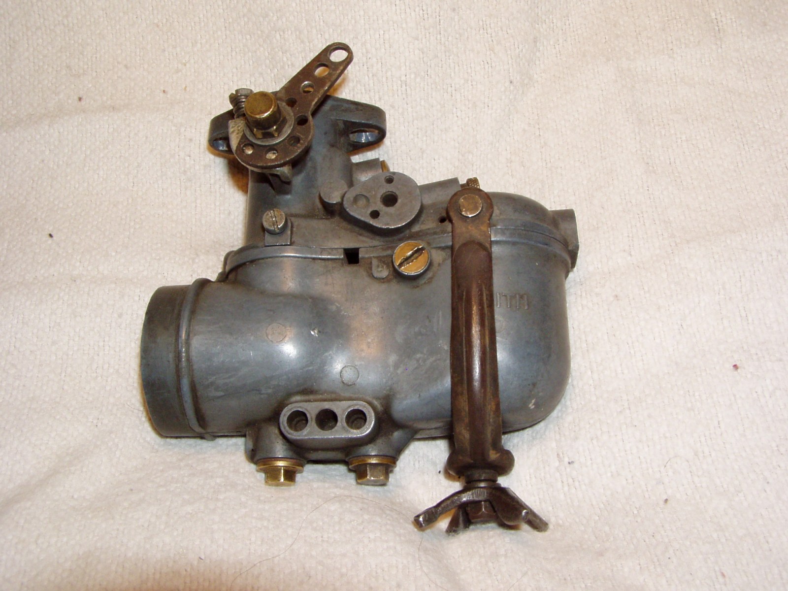

Tak dakujem, pridavam foto nejakych drobnosti. Karburator Soloex 30 je vyssie, ale mam aj Zenit 30 (uff, to bola investicia, tazke rozhotovanie) Co myslite, ktory, v pripade ze ich tecnicky stav je porovnatelny, je lepsi? Vhodnejsi?
