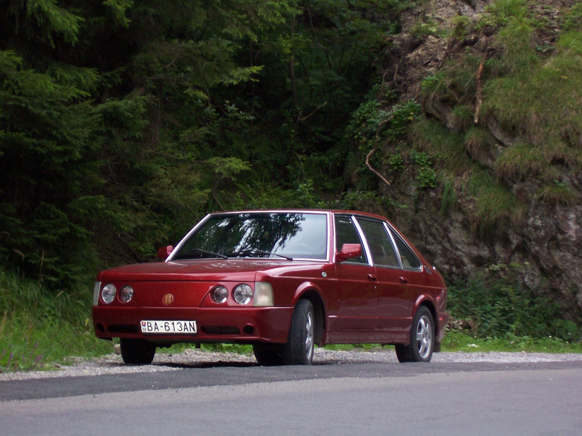

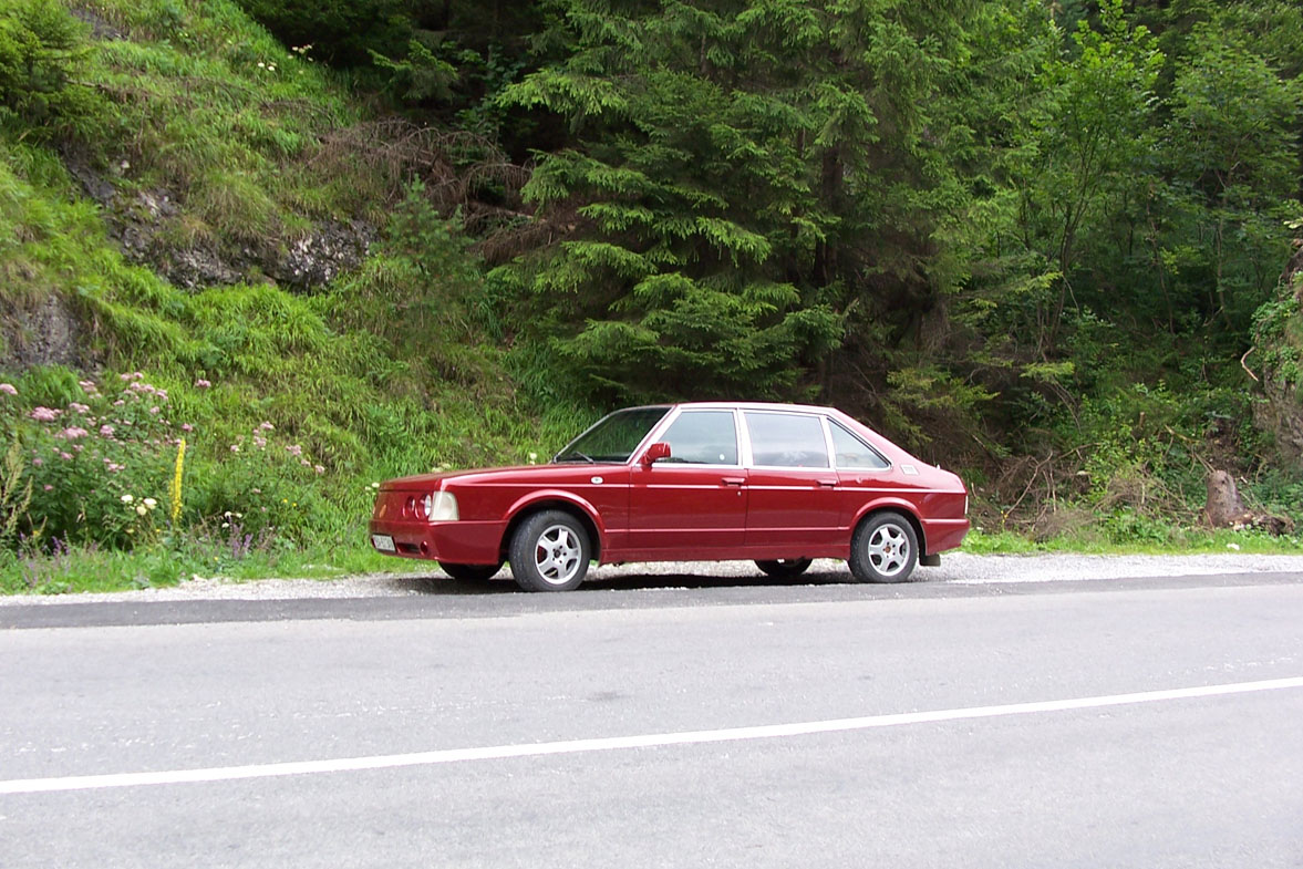

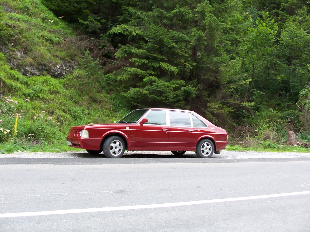

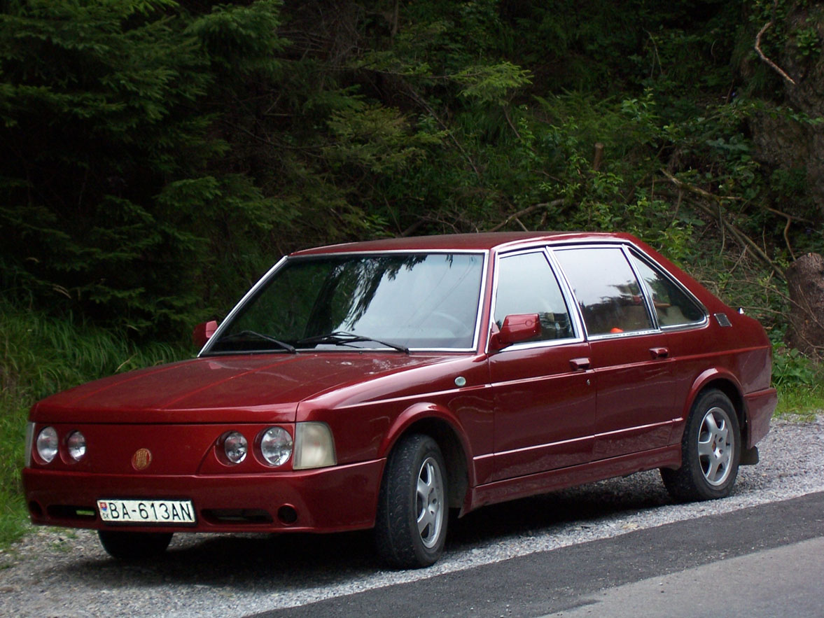

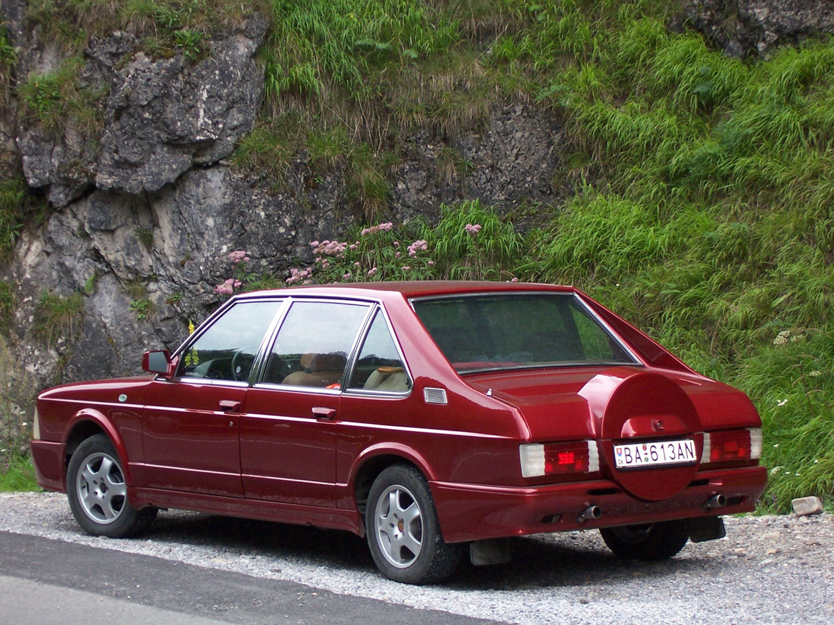

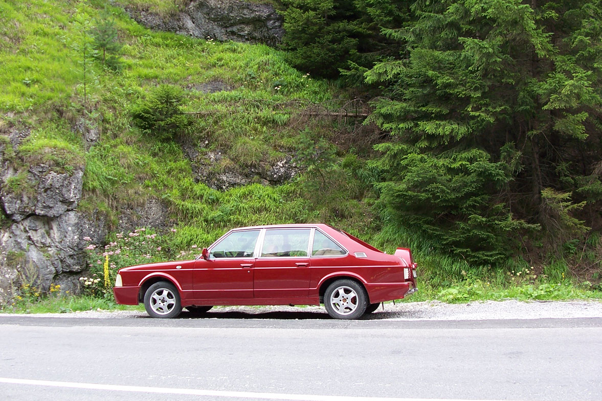

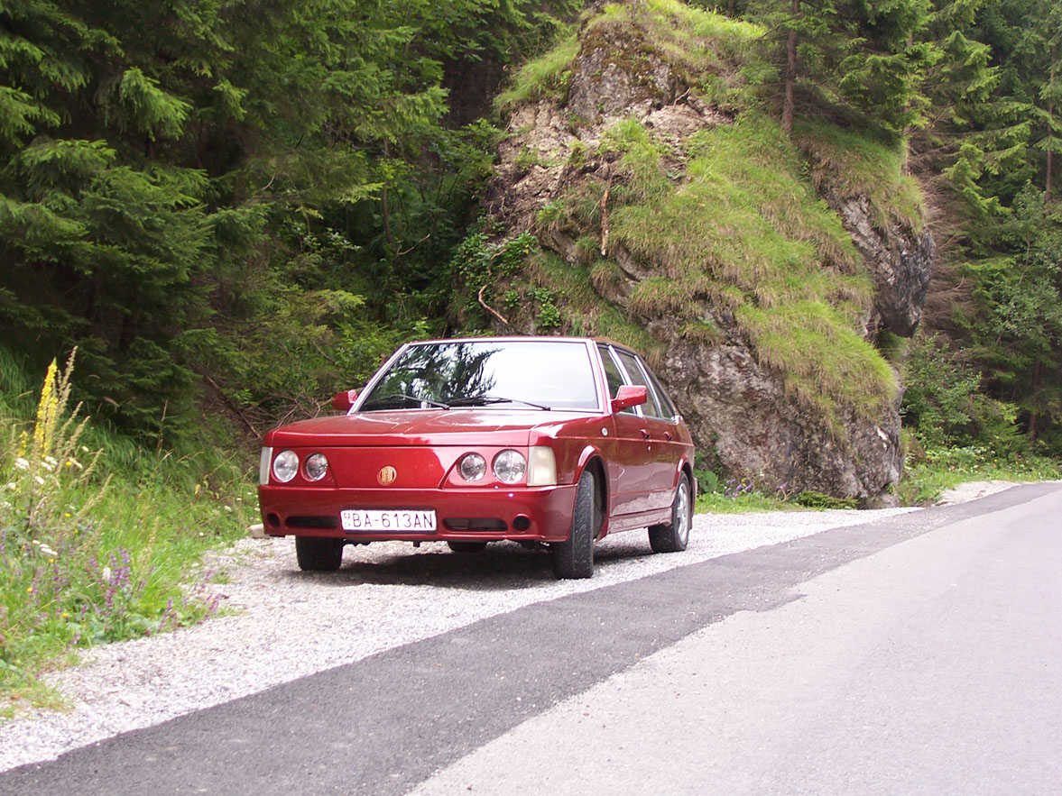

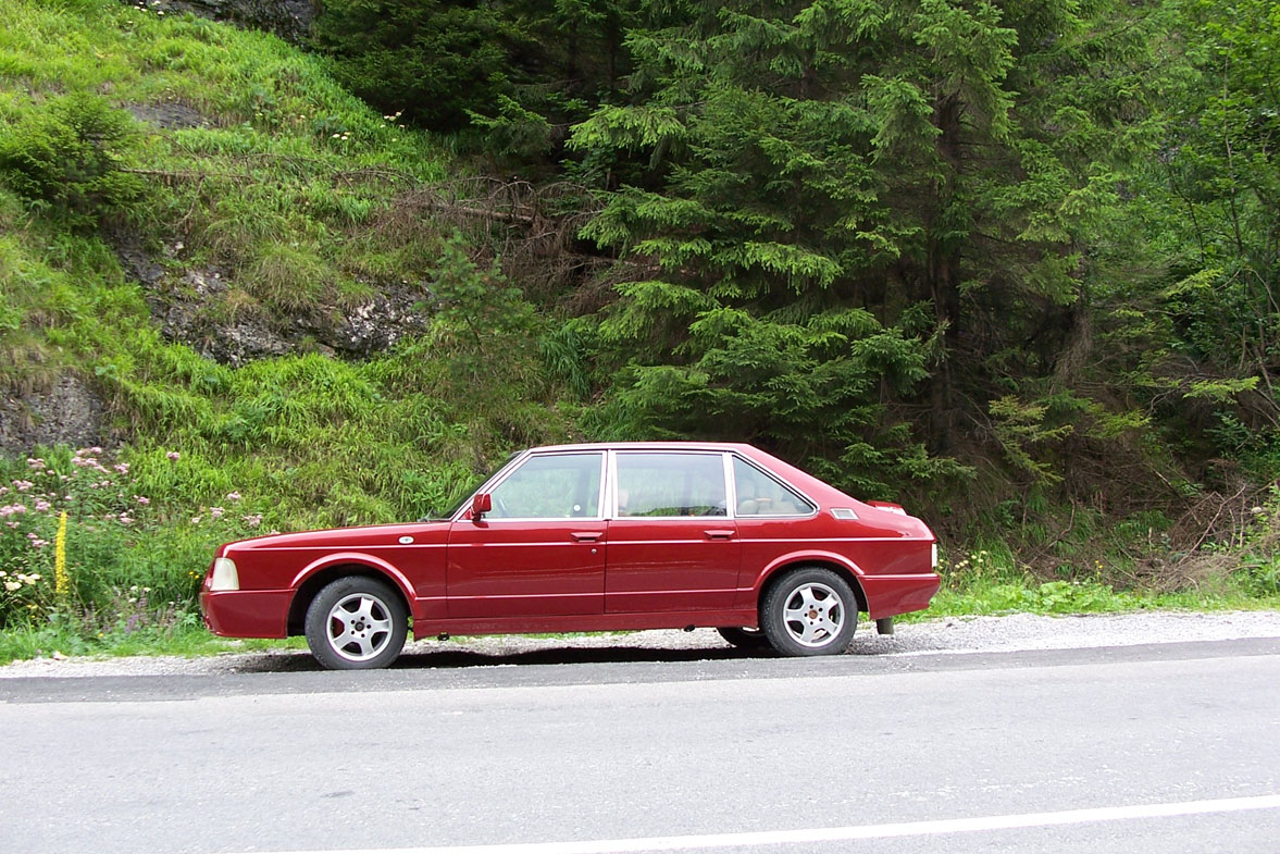

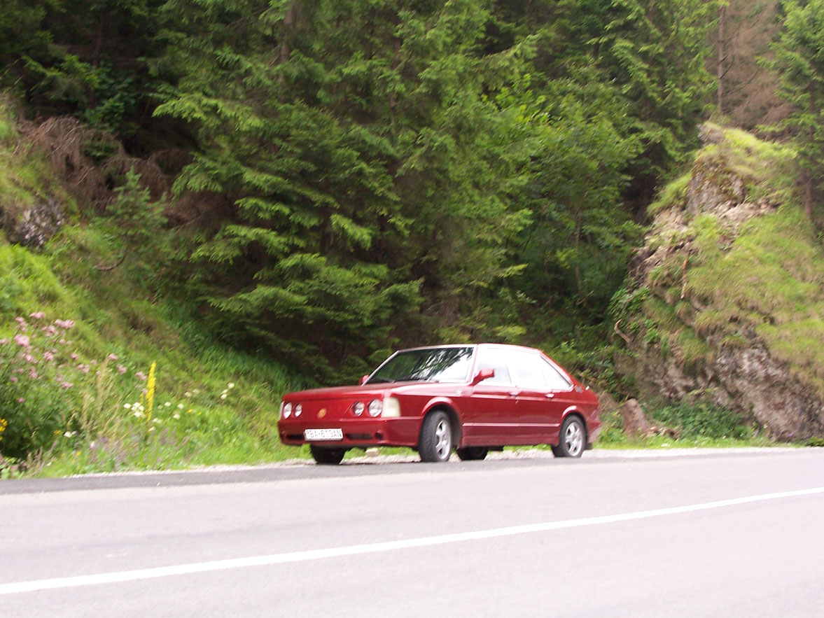

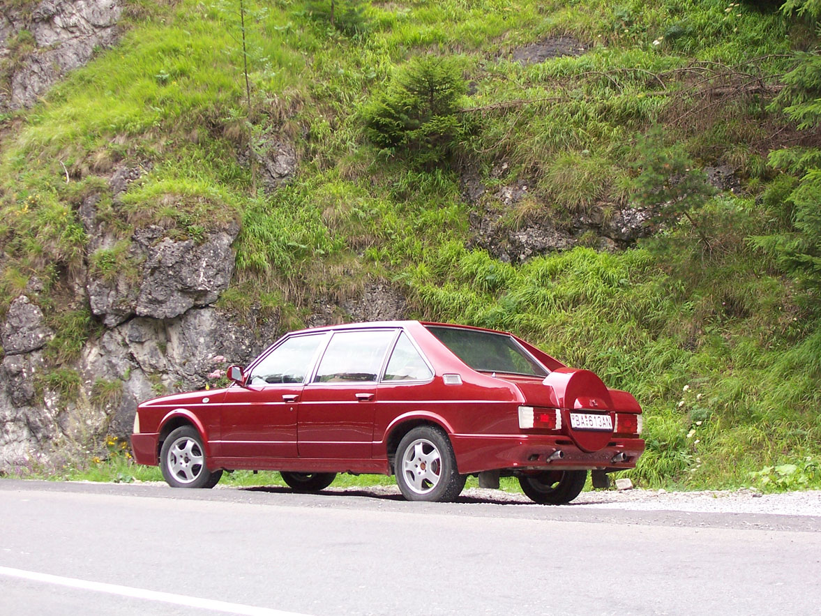

Zopár aktuálnych fotografíí toľko diskutovaného auta.

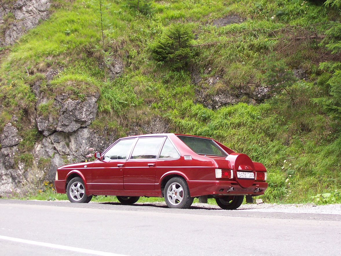

Romanovi: Kochám se tu těmi fotkami a potvrdilo se mi to, co mi přišlo už z dřívějších fotek - ta Amerika má neobvykle zvedlý zadek - lem blatníku je vysoko nad kolem. Vypadá to tak nějak "nepřirozeně ne613kově"
Ani u dobových fotografií nových vozů jsem tak vysoký zadek nikde neviděl a teď tady na těch fotkách z boku mi občas přijde, že i ta karosérie není vodorovně, ale směrem dopředu vlivem vysokého zadku"klesá". Čím to? Jsou tam nějaká jiná péra?
