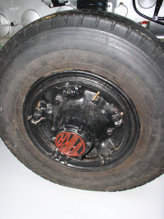

Príspevok od užívateľa DRracer » 12 Aug 2004, 20:13
Mezivalecne nakladni Tatry obvykle pouzivaly pneumatiky rozmeru 36 x 8 nebo 40 x 10.5 .
Nevite nekdo prosim, jak se tohle oznaceni prepocita na prumer pneumatiky a sirku behounu ?
Jak to souvisi s modernejsim oznacovanim (treba T111 se obouvala mimo jine do 11 x 20"). Jaky je prepocet zde ? Treba podvozek T25 v koprivnickem muzeu je nyny obuty do pneumatik 11 x 20" (viz. prilozeny obrazek).
Diky,
Predni pneu T25 v koprivnickem muzeu.
(49.13 KiB) 1751 stiahnutí

Vzhledem k tomu, ze je momentalne T25 obuta do pneu 11 R 20 a podle puvodni specifikace byla obouvana do 40 x 10.5, dalo by se rict, ze jsou tyto dve oznaceni temer ekvivalentni (rekneme s 10.5 R 20, nevim, zda se vyrabi).
Kazdopadne to znamena, ze modely T23 a T24 dostanou v nejblizsi dobe lehce poupravene disky a pneu ;-)
