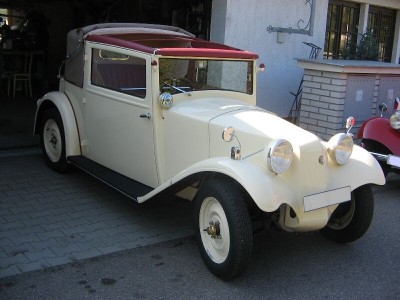

Tak jestli jste už ukončili debatu o ,,překupnictví,, měl bych tu obrázek další zachráněné Žehličky. Ještě ji sice schází okapničky a vnitřní rámeček předního okna, ale jinak už je hotová.

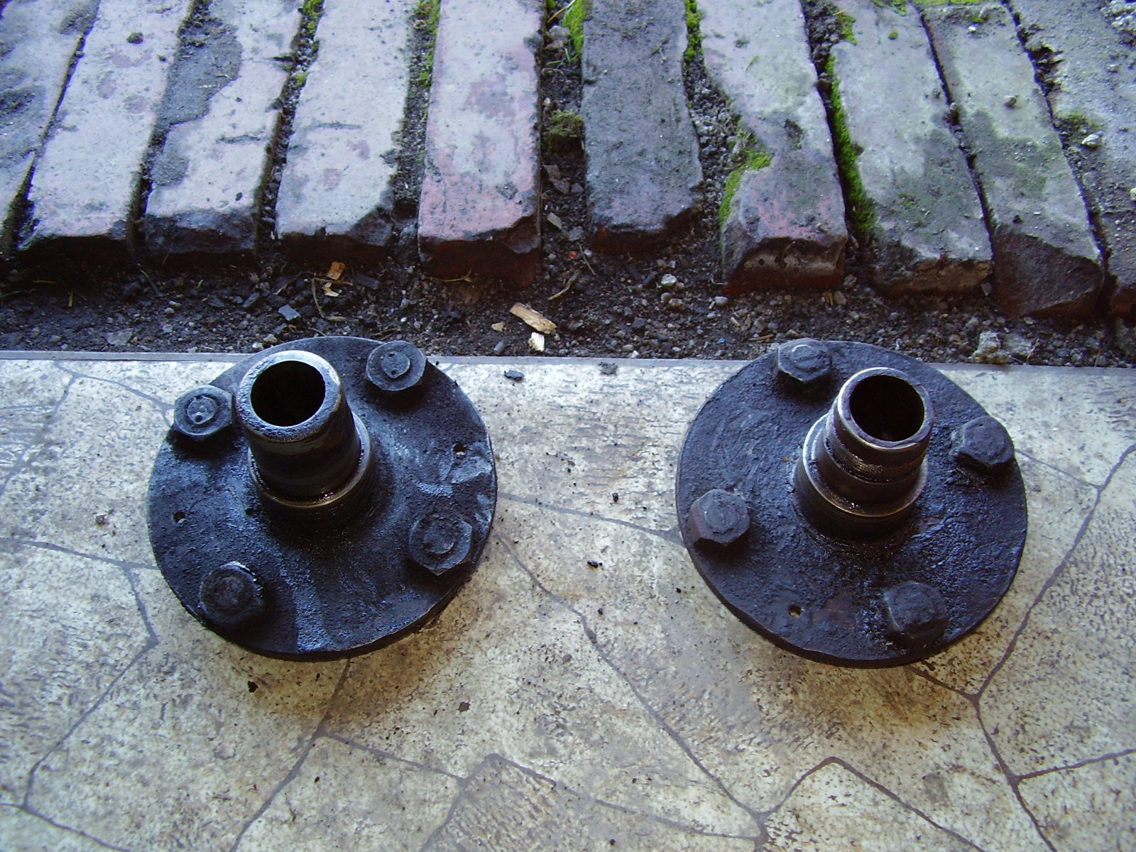

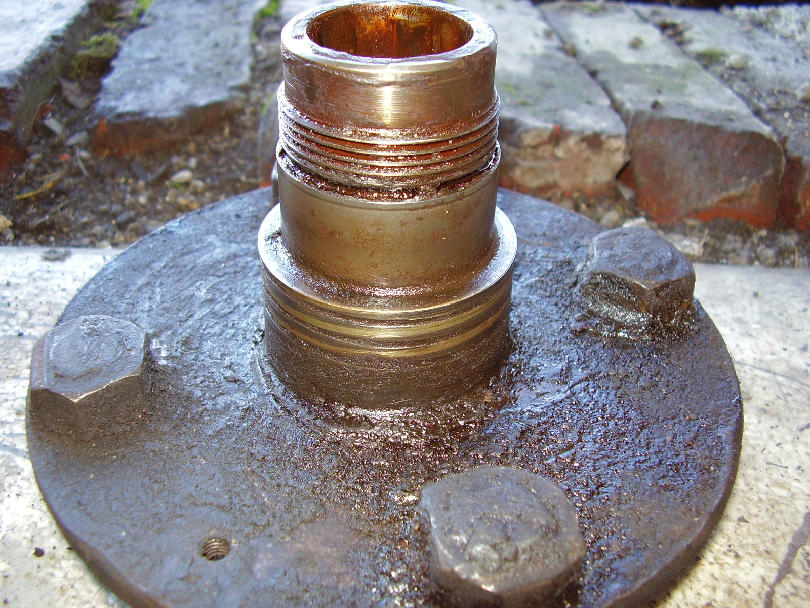

Žehlička (a krátké Áčko) má kromě pomalejšího diferáku také jiné poloosy.,,Nohavice,, jsou užší a hnací hřídele jsou v ní uloženy na kuličkových ložiscích. Dlouhé Áčko a Béčko má širší ,,nohavice,, a hřídele uložené na kuželíkových ložiscích.
vlevo Béčková, vpravo Žehličková

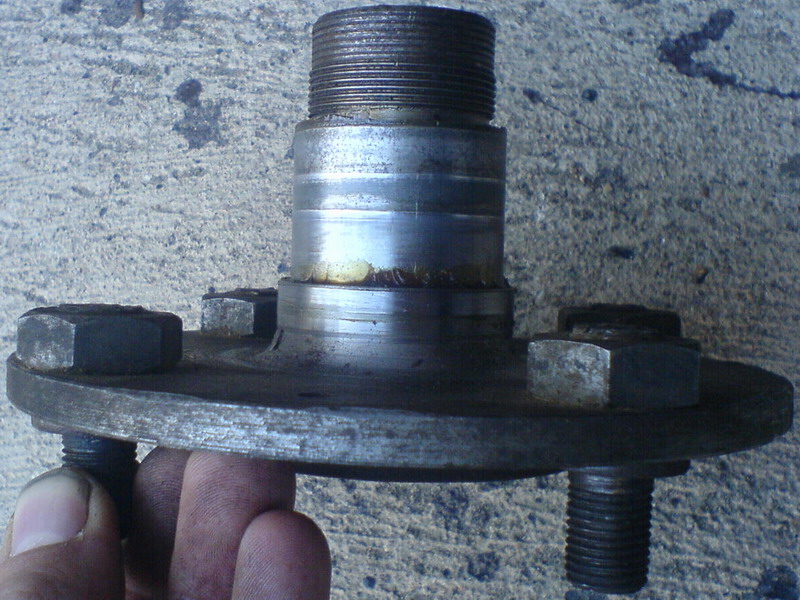

Žehličkový náboj má závit pro matici připevňující kuličkové ložisko.
Béčkový náboj nemá závit

Príspevok od užívateľa Pedro » 18 Feb 2007, 11:46

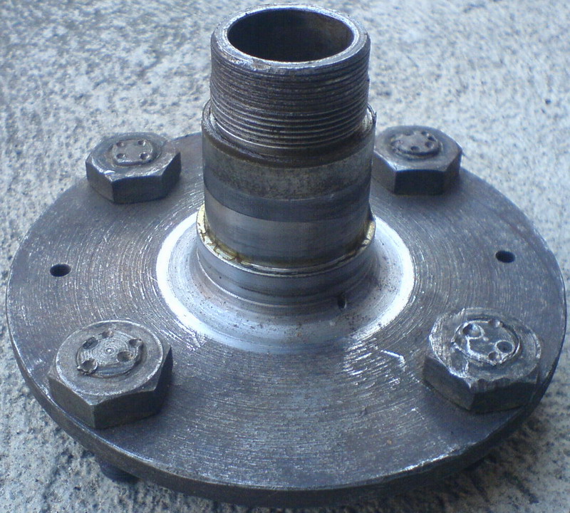

Přidávám fotky zadního náboje. Jediné, co je jasné, že labyrint je předělaný na simerink, ale zbytek je ve hvězdách...
1932
Príspevok od užívateľa Karel » 18 Feb 2007, 13:30
Porovnej rozměry tvého náboje s rozměry v technických výkresech. Takto na fotografii to vypadá že jediný rozdíl je v tom že na tvém náboji je závit na přídržnou matici ložiska až na konec náboje, zatím co na pozdějším provedení byl jen cca. na 1/2 této plochy.
Rozdílů je u ročníku 1932 oproti ostatním Hadimrškám velmi mnoho. Některé díly se ale dají (za určitých okolností) nahradit díly z mladších ročníků (což se během provozu dost často dělo).
Původní provedení má jinou skříń ventilátoru (viz nalévání oleje), jiný blok motoru, jinou skříň diferáku,domnívám se že i roura je slabší. Je toho mnoho. Právě se pokouším naskenovat kopii příručky a seznam ND z roku 1932. Až to dodělám (asi až večer) pošlu ti ji.

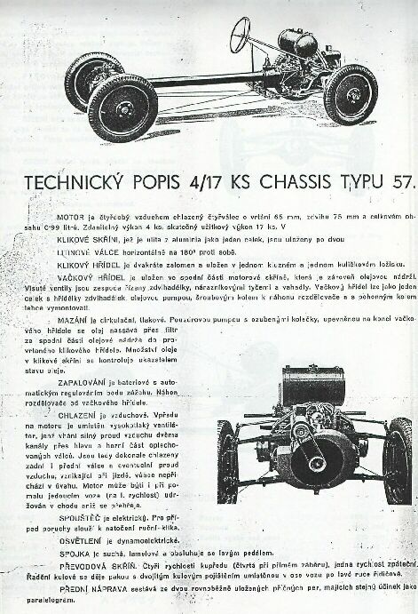

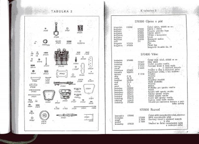

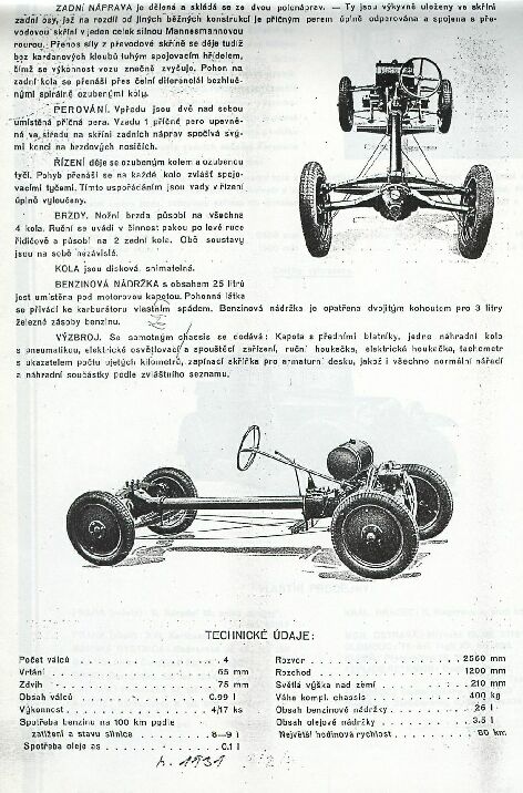

Pár obrázků z příručky k T-57 1931/32
Príspevok od užívateľa Karel » 18 Feb 2007, 19:41
Nedaří se mi to sem vložit v původní velikosti, musel jsem to zmenšit.
Vrtání 65mm, obsah 0,99l, výkon 17 ks :!: :?: :!:
