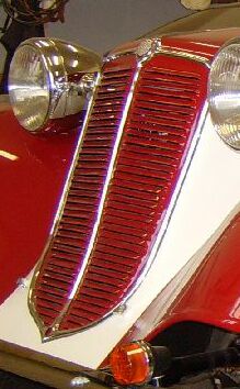

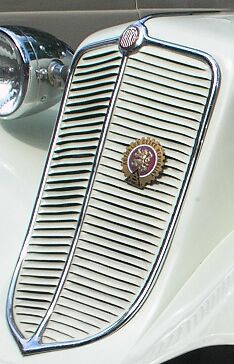

Celé odpoledne sedím u počítače a hledám nějaké vodítko podle kterého bych určil typ vozu a už jsem ho našel. Tvar a počet žeber na masce vozu. Jestli počítám dobře má vůz 36 žeber, tedy tolik kolik má T-57A
T-75 a T-52 mají 37 žeber a nahoře jako by ještě jedno scházelo (je tam plocha, zatímco u T-57A je poslední horní žebro skoro až u rámečku.
Omlouvám se tedy za mystifikaci a sypu si popel na hlavu
S největší pravděpodobností jde o nějakou zakázkovou kastli T-57A a tak Michael zařadil fotku do správného vlákna. Ta vrchní lišta je opravdu matoucí.
- Karel
- Príspevky: 1265
Re: Tatra 57 "Áčko"
Pro názornost přední masky.
- Prílohy
- Neznámá T-57A
- maska.jpg (16.59 KiB) 11525 zobrazení
- T-57A
- maska 2.jpg (26.08 KiB) 11526 zobrazení
- T-75
- Maska 3.jpg (22.5 KiB) 11520 zobrazení

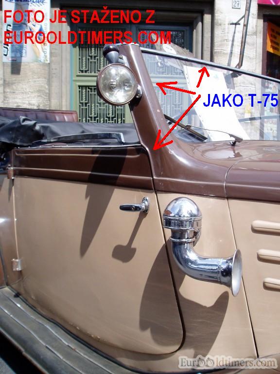

- Michael
- Príspevky: 1514
- Bydlisko: ČR
Re: Tatra 57 "Áčko"
Karle, tak to se omlouvám, že jsi musel trávit čas u počítače….
Automobil z fotek neznám a ani jsem ho ve skutečnosti neviděl.
Už od pohledu je to velice líbivá karosérie ! Pro mne zatím neznámá karosárna ?
Pár postřehů proč je to T-57….
a) Už od pohledu se mi zdá kratší rozvor náprav jako má T-57 ( 2550 mm ). Tatra 75 má rozvor 2700 mm.
b) Přední kapota T-57A je i při vizuálním porovnání kratší než T-75 ( měřeno v ose od hrany u torpéda až po lom lišty rámečku ). U Tatry 75 je to 103 mm. Karle, změř to prosím u Áčka…
c) Vrchní lišta ve stylu T-75 se mi zdá hranatější-placatější než ty zbylé tři z původní Áčkové kapoty. Toto nebyl problém dodělat....
d) Tvar masky i rámečku, jak už popsal Karel….
e) Vzdálenost zakončení tří lišt kulatým bříškem k torpédu je blíže než u kabrioletu a 4-limuzíny T-75. Ovšem je zde podobnost s kapotou T-75 long !
f) Kapota T-52 je jiná – obrovská k tomuto vozu.
Jsou tu i podobnosti s T-75.
a) Krycí hrana v přední části dveří – toto má 4-limuzína T-75.
b) Sloupky i přední okno je skoro totožné s kabrioletem T-75.
Zákazník či karosár měl dle mého názoru určitě vzor v kabrioletu T-75....

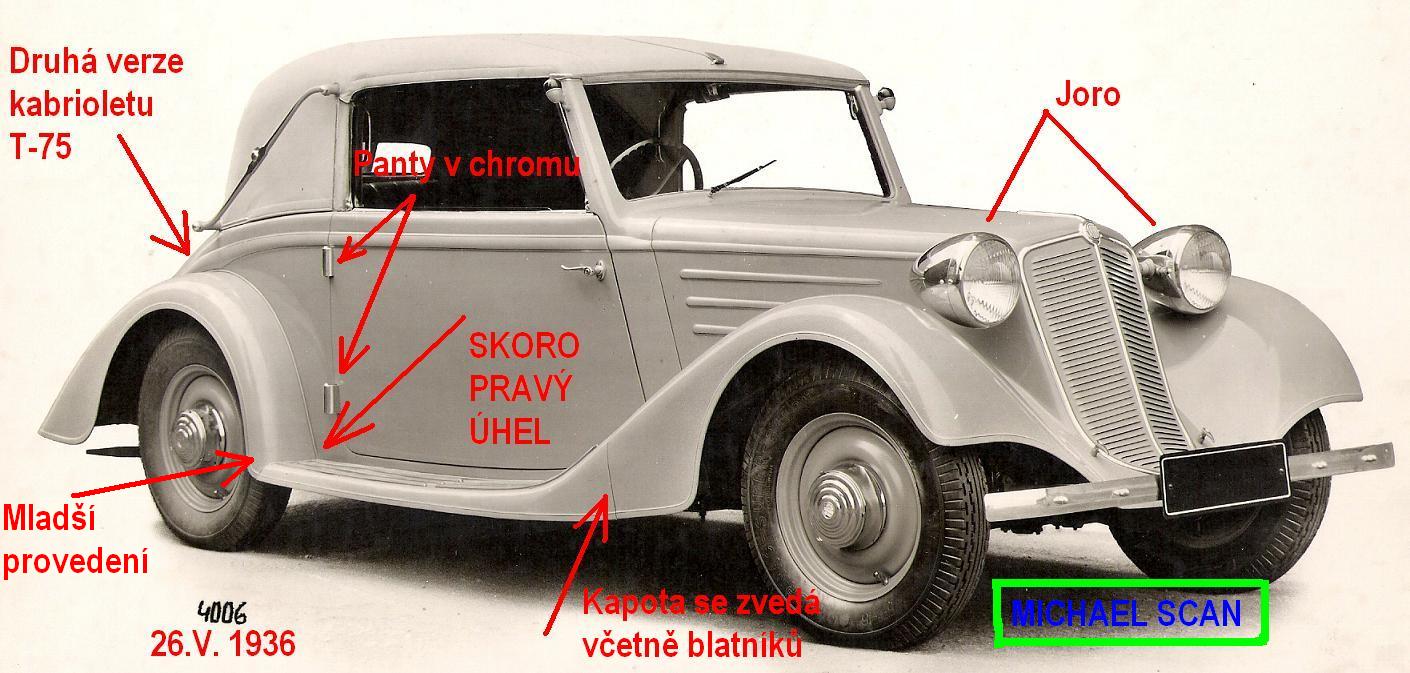

Karel: Z úhlu se špatně určuje... Neposledy jsem se spletl v určení dlouhého podvozku u valníčku T-30. Bylo to zde na TP.
Petr-Plzeň: Ne všechny T-75 mají kulatý náběh na zadní blatník !
Foto zeleného kabrioletu T-75, které jsem dal pro porovnání je starší verze = zvedá se pouze střed kapoty a blatníky zůstávají dole. Zadní část vozu není tak "klouzavá".
Přikládám také fota druhé verze kabrioletu T-75. U obou vozů se zvedá kapota i s blatníky. U vozu z roku 1935 je ještě pozůstatek = kulatý roh-náběh na zadní blatník. U vozu z roku 1936 už kulatý roh není.
Stačí se podívat na obrázky !
