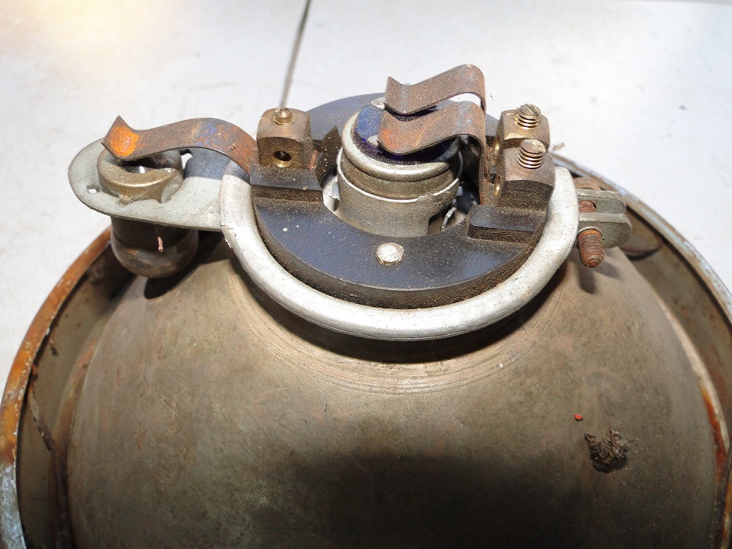

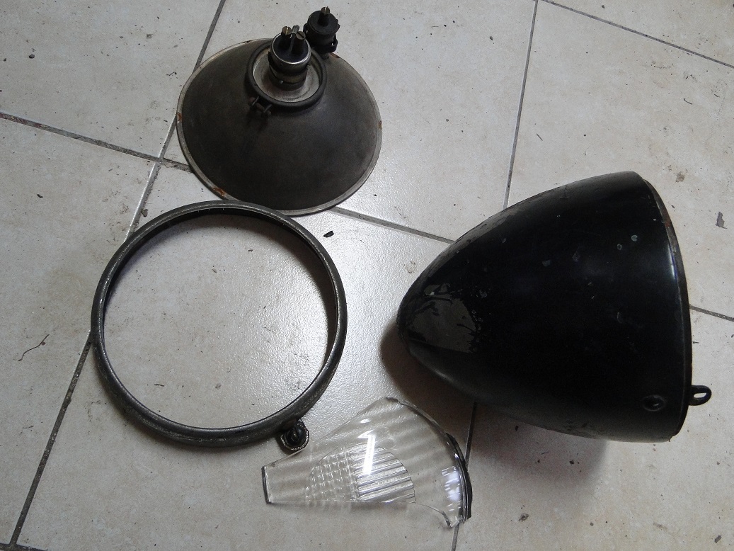

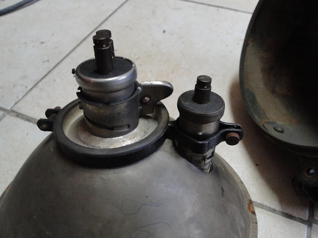

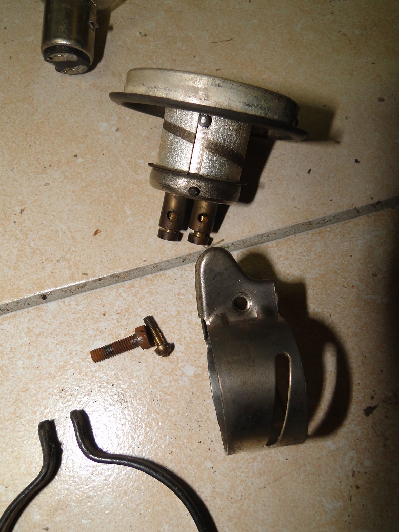

tak to poznají Ti co mají ještě originál objímky ke světlům.Já mám jiné.
Jano 57B,603
Príspevky: 114

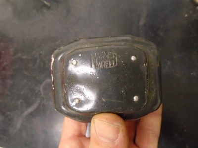

Re: Tatra 57 "Áčko"
Príspevok od užívateľa Jano 57B,603 » 30 Dec 2017, 23:17

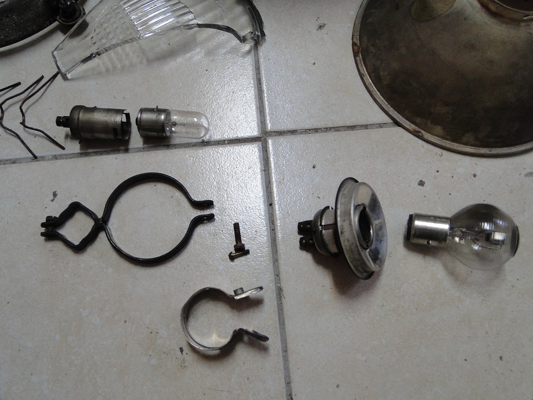

Ja som mal tiež iné ale kúpil som jedno cele svetlo ale chlapík ho dobre zabalil takže prišlo vo viacej kusoch a tam boli také obímky. na obr, 06 je to čo mam ja na aute.
Moje čo mam na aute.
Robert T57A
Príspevky: 55
Re: Tatra 57 "Áčko"
Príspevok od užívateľa Robert T57A » 31 Dec 2017, 15:19
Já mám ty na prvním obrázku a řekl bych, že jsou novější čili ty ostatní jsou podle mne originály.
lukas.
Príspevky: 129
Re: Tatra 57 "Áčko"
Príspevok od užívateľa lukas. » 31 Dec 2017, 22:53
jsou to všechno předválečné objímky (kromě obr.1 ) od světla Joro 170 nebo 200. Ty novější na obrázku 1 jsou už snad poválečný výrobek světel Autopal. Dá se kombinovat a dokonce ty na obrázku 1 někdo vyrábí i v replice.

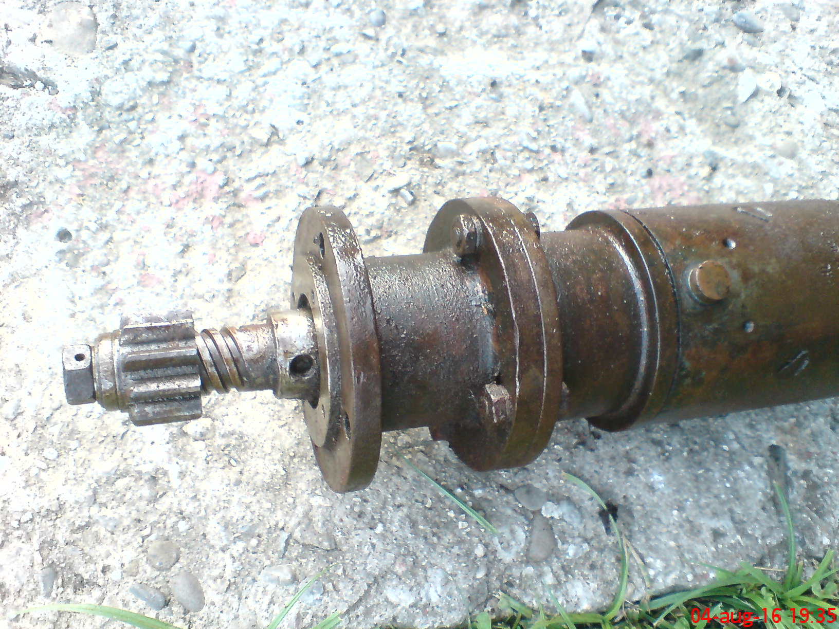

PROSIM O IDENTIFIKACIU AK BY NIEKTO VEDEL , STARTER JE PAL 6 VOLT , OSKA , STIERACOVY MOTORCEK NA AKE AUTO , DALEJ POTREBUJEM PLAVAKOVU KOMORU NA JIKOV 26-30 LOV , KUPIM ALEBO VYMENIM ZA OPACNE DIELY JIKOV SOLEX , PRIPADNE DIELY NA TATRU , KUPIM OJNICE T12 ALEBO VYMENIM ZA VALEC T12

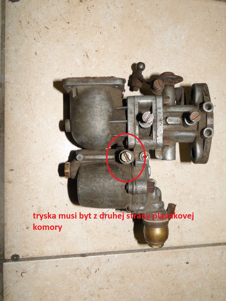

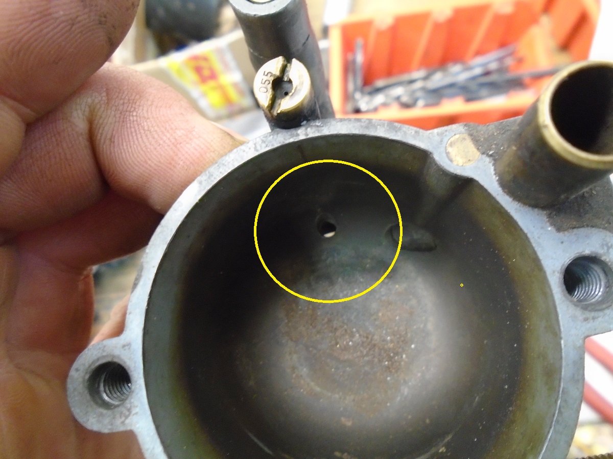

VIDEL UZ NIEKTO Z VAS SKUSENEJSICH PLAVAKOVU KOMORU SOLEX 30 SO SLEPIM OTVOROM KANALIKA PRE HLAVNU TRYSKU ? MOHOL SOM SA TRAPIT ZE PRECO MI NEJDE MOTOR DO VYSSICH OTACOK

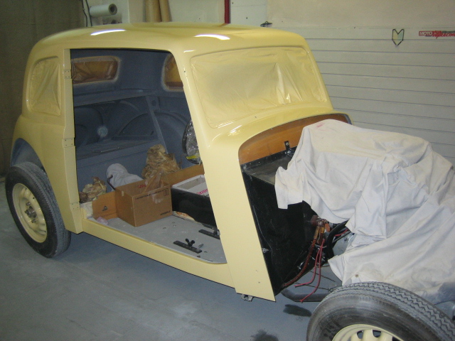

Robert T57A
Príspevky: 55
Re: Tatra 57 "Áčko"
Príspevok od užívateľa Robert T57A » 16 Jan 2018, 17:51

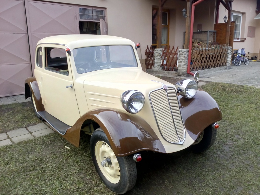

Tak jsem se dočkal :)

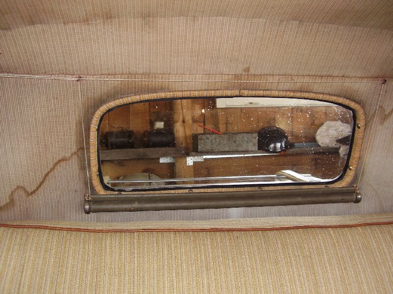

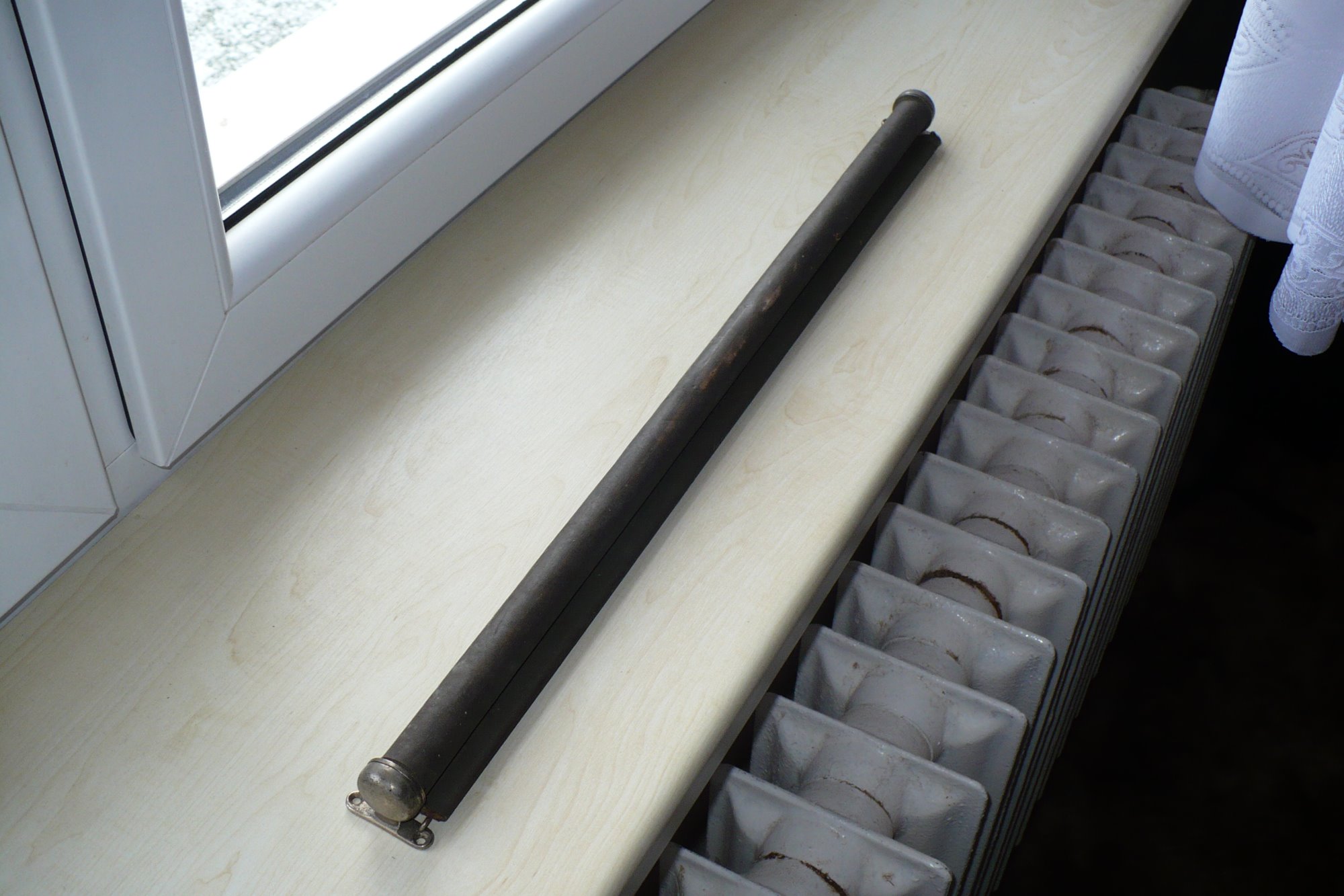

Príspevok od užívateľa JáPavel » 17 Jan 2018, 16:43

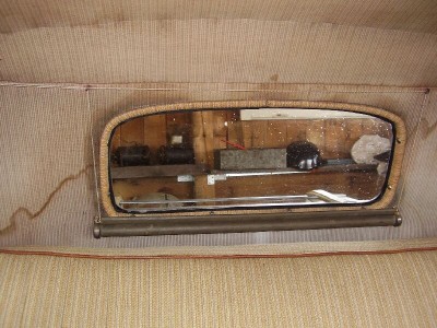

T57Becko napísal:
06 Jan 2018, 21:18
Tu roletku co máš zde foto jsem měl také v áčku. Ještě tam byla zašroubovaná očka zevnitř ve výdřevě asi od té rolety. Tak nevím, jestli to bylo vedení pro nějaký provázek k ovládání té rolety z místa řidiče. Zatím jsem to ještě nazpět nedal.

Re: Tatra 57 "Áčko"
Príspevok od užívateľa T57Becko » 17 Jan 2018, 18:59
vdaka za info

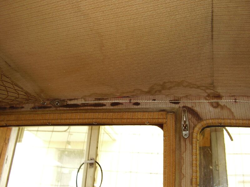

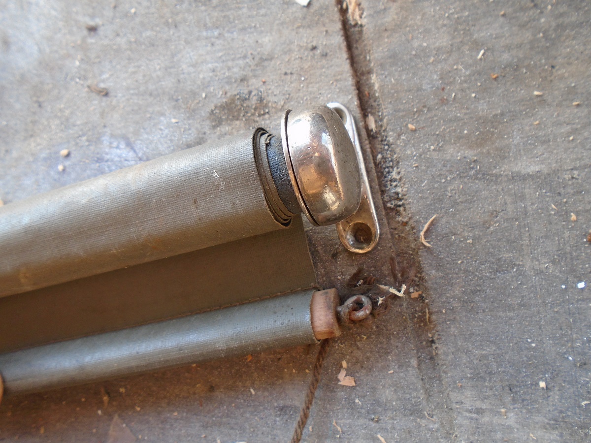

Re: Tatra 57 "Áčko"
Príspevok od užívateľa Karel » 20 Jan 2018, 06:55
:D
T57Becko
Príspevky: 166
Tatry, ktoré vlastním: T 57B
Re: Tatra 57 "Áčko"
Príspevok od užívateľa T57Becko » 20 Jan 2018, 11:54
aha takze takto to fungovalo vdaka za foto urcite posluzi viacerim :?
Re: Tatra 57 "Áčko"
Príspevok od užívateľa JáPavel » 20 Jan 2018, 13:02
Očka budu muset sehnat někde nová, ta stará jsou orezlá. Na jaře až vyjedu, tak tu roletu namontuji.

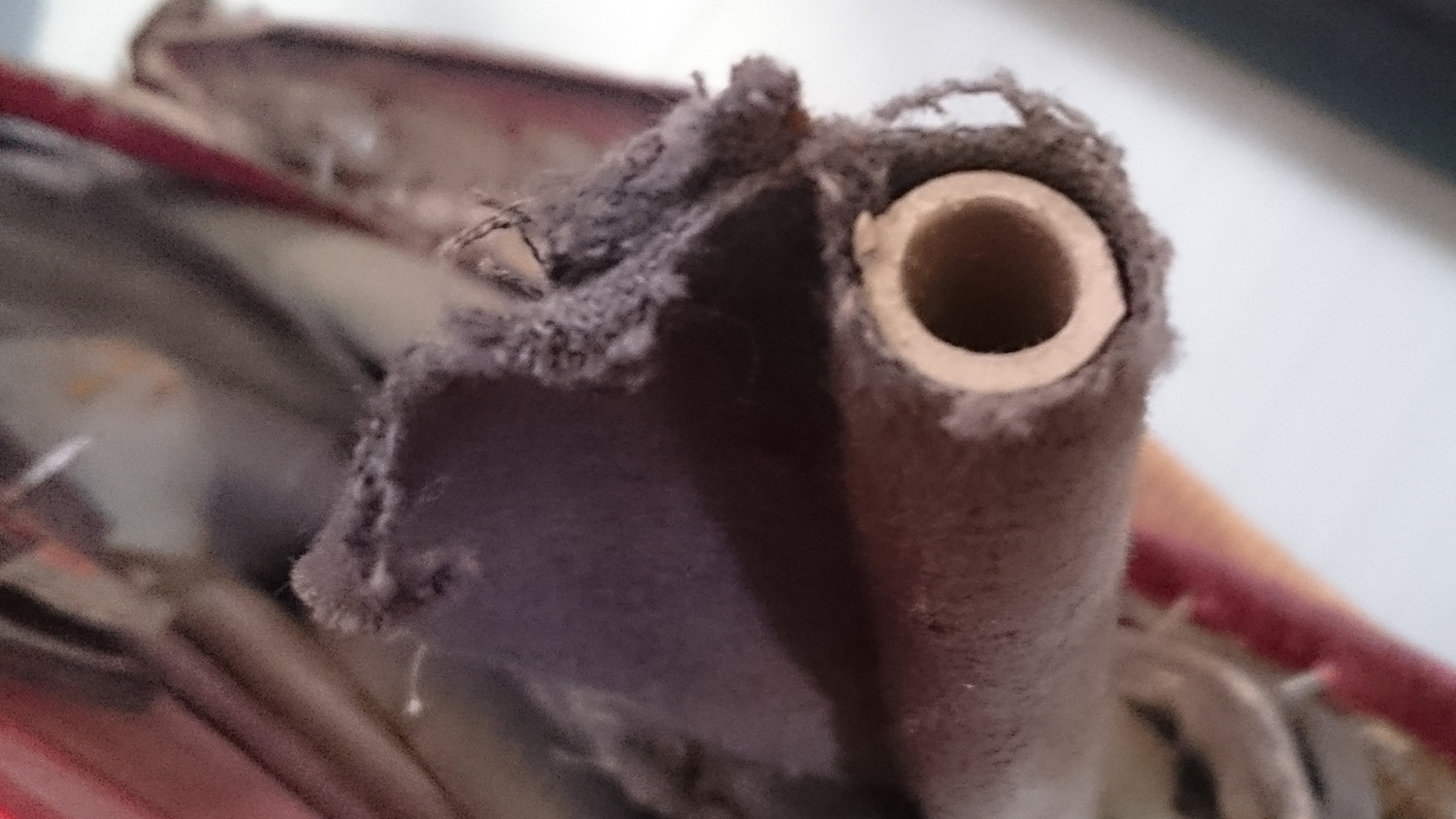

Re: Tatra 57 "Áčko"
Príspevok od užívateľa Patas » 23 Feb 2018, 12:31
Dotaz na Áčkaře, toto byl šitý textilní lemovací kedr kolem dotěsnění dveří který jsem deinstaloval, vnitřní hadice je bílá gumová průměr 12mm. Je to "lidová tvorba z 60tých let" nebo se může dokonce jednat o dochovaný originál? díkec
Re: Tatra 57 "Áčko"
Príspevok od užívateľa Karel » 23 Feb 2018, 13:14
Mám to tak podobně na originálním čalounění. Bílá gumová hadička obšitá jemně chlupatou látkou. Něco jako semiš nebo jemný manšestr.
Robert T57A
Príspevky: 55
Re: Tatra 57 "Áčko"
Príspevok od užívateľa Robert T57A » 23 Feb 2018, 14:02
Super informace, zrovna to řeším říkal jsem si že dám 8mm.Tak že obšitá hadička s "praporkem" k přitlučení ke karoserii?

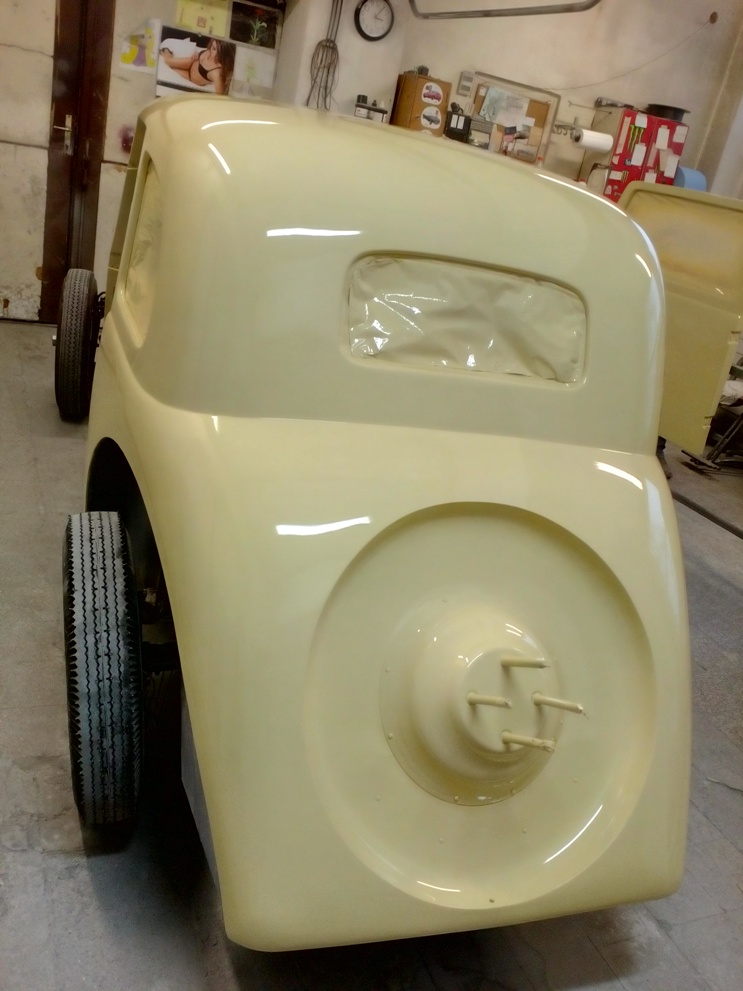

Príspevok od užívateľa Robert T57A » 23 Feb 2018, 14:12

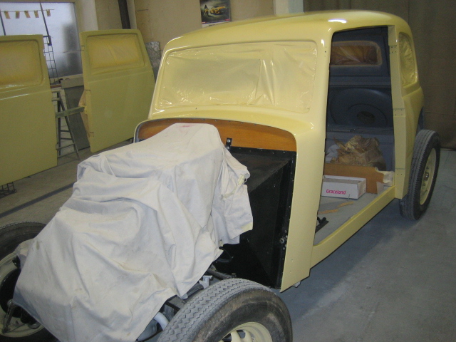

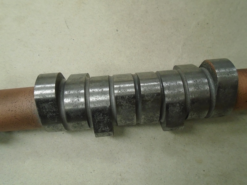

zdravim , nema niekto vykres vackoveho hriadela s plochymi vrchmi vyfukovych vaciek , tusim starsia verzia , vdaka

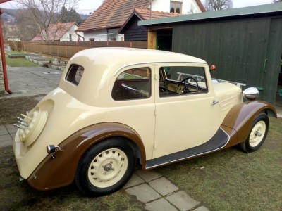

Robert T57A
Príspevky: 55
Re: Tatra 57 "Áčko"
Príspevok od užívateľa Robert T57A » 14 Mar 2018, 09:30

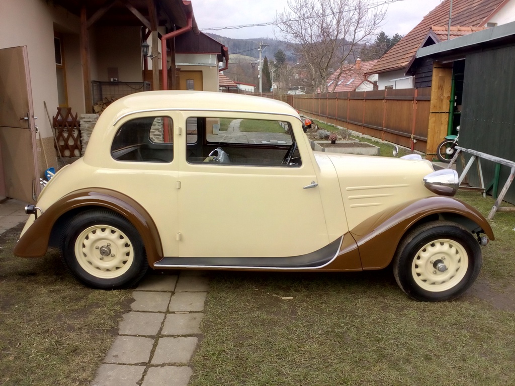

Jarní starty..
T57Becko
Príspevky: 166
Re: Tatra 57 "Áčko"
Príspevok od užívateľa T57Becko » 14 Mar 2018, 18:23
pekna tatricka - chcelo by to video :wink:
Patas
Príspevky: 15
Dátum registrácie: 08 Nov 2017, 21:58
Tatry, ktoré vlastním: 2x Tatra 57A limuzínka a druhá zatím jen podvozek
Re: Tatra 57 "Áčko"
Príspevok od užívateľa Patas » 21 Mar 2018, 21:24
paráda, ty okapnice montovány až po laku a zůstanou v hliníku?
