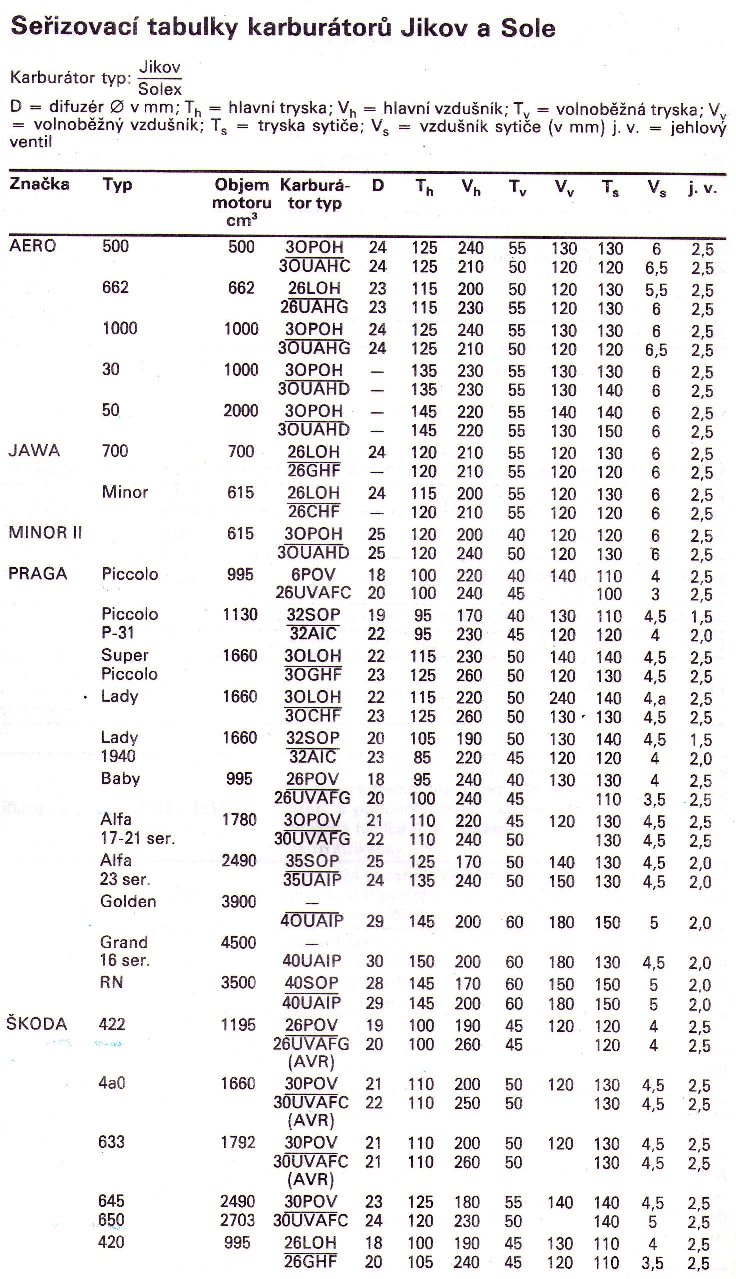

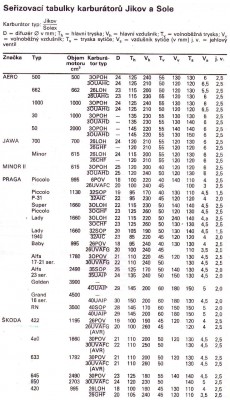

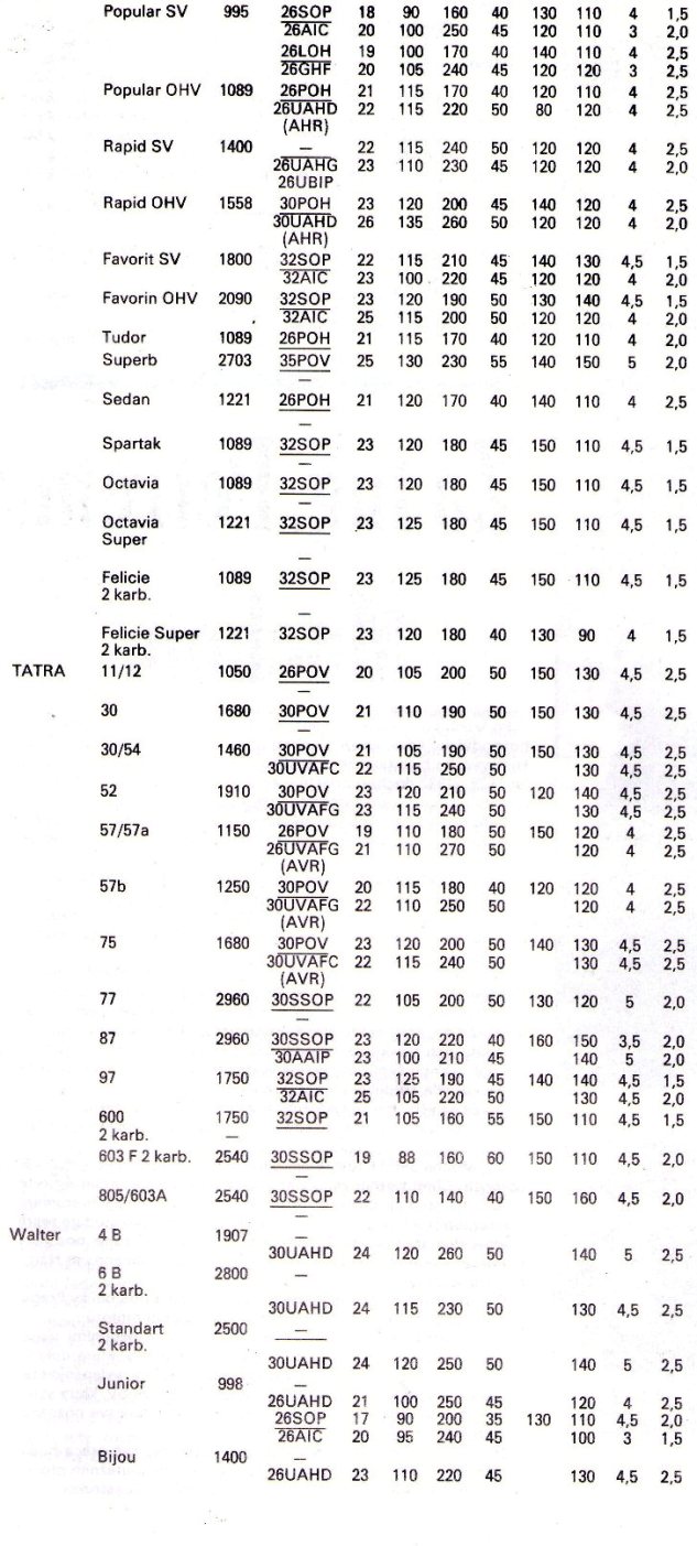

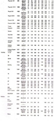

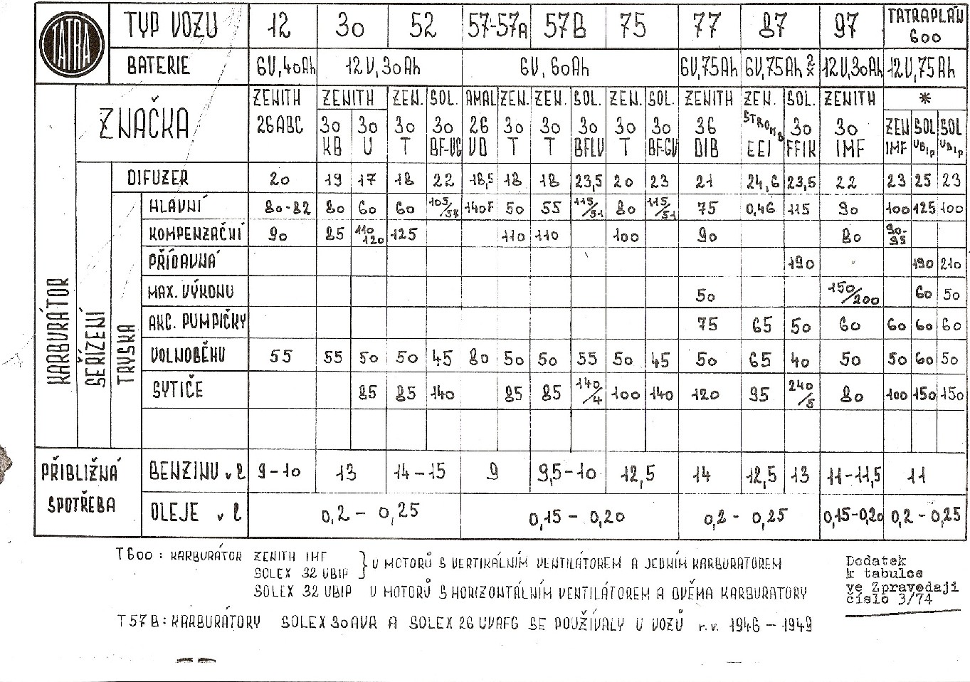

Ahojte priatelia prosim o radu ako jazdi tatra T 75 s karburatorom jikov treba nieco na nom zmenit pripadne ci treba dat inu trisku ? prosim o radu alebo ci ho staci len tak namontovať
Solex 30 mi nejde tatra sa dusi nejde do otacok sa tesim nech uz to konecne bude jazdit fajn
- Karel
- Príspevky: 1265
Re: TATRA 75
Ty karburátory jsou univerzální a podle toho na jaký motor se montují, musí se osadit příslušným difuzerem a tryskama. Tzn. nemůžeš namontovat jakýkoliv Solex 30, ale musíš nejdříve zkontrolovat zda je osazen správným difuzerem a tryskama pro motor T-75. To samé platí pro univerzální Jikov.
Jen tak mimochodem máš dobře sestavený motor (časování ventilů), máš správný předstih, funguje správně odstředivá regulace rozdělovače, pálí všechny svíčky i ve vyšších otáčkách,........
