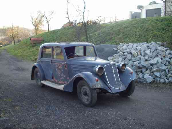

dobrý večer, chci se zeptat michaela, odkud má tu fotku tatry 75, sedan, na minulé stránce, s napisem na bočním okně robta, možná robit, napsáno na fotce ,,,michael archiv,,, koupil jsem ji před třemi roky a teď je v renovaci, podvozek je hotový, nyní se dodělává výdřeva, která byla v hodně špatném stavu.Sháním jakékoliv informace o tomto vozu, získal jsem kopii technického průkazu, ale s autem toho moc společného nemá.zatím jsem nenašel číslo na karoserii , které by něco napovědělo.Děkuji za odpověd jirkac

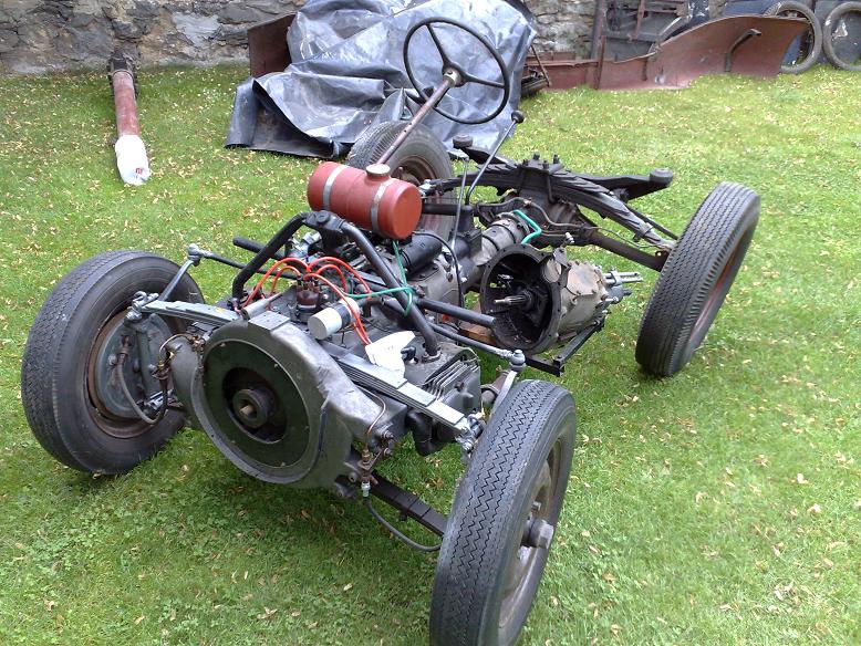

Tak tady něco do mlýna co jsem kdysi jako pubeťák "renovoval". Ujel jsem na tom vzdálenost cca 500 m, nedalo se to skoro řídit, silnice mi byla malá, pak to zdechlo (kvůli astronomické spotřebě došel benzín) - dotlačil jsem to domů, zavřel do "depozitáře" a už na to radši nešáhnul, jen cca jednou za rok probubláme motor...

Príspevok od užívateľa Karel » 13 Aug 2009, 18:35
Koukám že to má Škodovácký zadek. Podobně má upravenou zadní nápravu i jeden kolega v kabrioletu T-75.

Re: TATRA 75
Príspevok od užívateľa lukas. » 13 Aug 2009, 19:51
Karel napísal:Koukám že to má Škodovácký zadek. Podobně má upravenou zadní nápravu i jeden kolega v kabrioletu T-75.

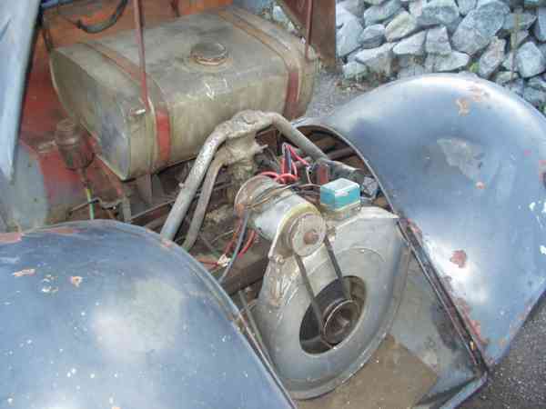

Přesně tak, má to zadek z nějaké škody (asi 1202). Karle, je tu zajímavá podobnost s tvým případem - podle slov původního majitele to byla limuzína , pak jim odešel diferák a nemohli ho sehnat, naroubovali tam tenhle zadek ze škodovky a ještě s tím jako s limuzínou jezdili. Pak někoho asi napadlo z toho udělat traktůrek a zkrátili rouru vyhodili kastli a ten škodovácký zadek byl opět použit.....jediné co mě štve je že se mi smazala fotka jak to vypadalo když jsme to přivezli, při "renovaci" jsem z toho vyřezal asi 200 kg železa + nádrž z pionýra. Fotka toho stroje byla uveřejněna před lety v časopise motorjournal v rubrice "napadeno kutilem". Nemá náhodou ten motorjournal někdo?
