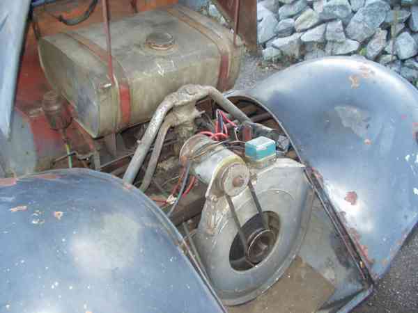

Tak tady něco do mlýna co jsem kdysi jako pubeťák "renovoval". Ujel jsem na tom vzdálenost cca 500 m, nedalo se to skoro řídit, silnice mi byla malá, pak to zdechlo (kvůli astronomické spotřebě došel benzín) - dotlačil jsem to domů, zavřel do "depozitáře" a už na to radši nešáhnul, jen cca jednou za rok probubláme motor...

Príspevok od užívateľa Karel » 13 Aug 2009, 18:35
Koukám že to má Škodovácký zadek. Podobně má upravenou zadní nápravu i jeden kolega v kabrioletu T-75.

Karel napísal:Koukám že to má Škodovácký zadek. Podobně má upravenou zadní nápravu i jeden kolega v kabrioletu T-75.
Přesně tak, má to zadek z nějaké škody (asi 1202). Karle, je tu zajímavá podobnost s tvým případem - podle slov původního majitele to byla limuzína , pak jim odešel diferák a nemohli ho sehnat, naroubovali tam tenhle zadek ze škodovky a ještě s tím jako s limuzínou jezdili. Pak někoho asi napadlo z toho udělat traktůrek a zkrátili rouru vyhodili kastli a ten škodovácký zadek byl opět použit.....jediné co mě štve je že se mi smazala fotka jak to vypadalo když jsme to přivezli, při "renovaci" jsem z toho vyřezal asi 200 kg železa + nádrž z pionýra. Fotka toho stroje byla uveřejněna před lety v časopise motorjournal v rubrice "napadeno kutilem". Nemá náhodou ten motorjournal někdo?

Príspevok od užívateľa Karel » 13 Aug 2009, 20:09
Tak nějak to bylo zřejmě i s tím kabrioletem. Majiteli asi odešel diferák a protože nemohl jiný sehnat narouboval tam diferák z Š-1202. Naštěstí z toho ale později neudělal traktůrek a tak je vůz kompletní a pojízdný dodnes. Kolega již sehnal i originál diferák, ale zatím se mu do re-tuningu nechce.

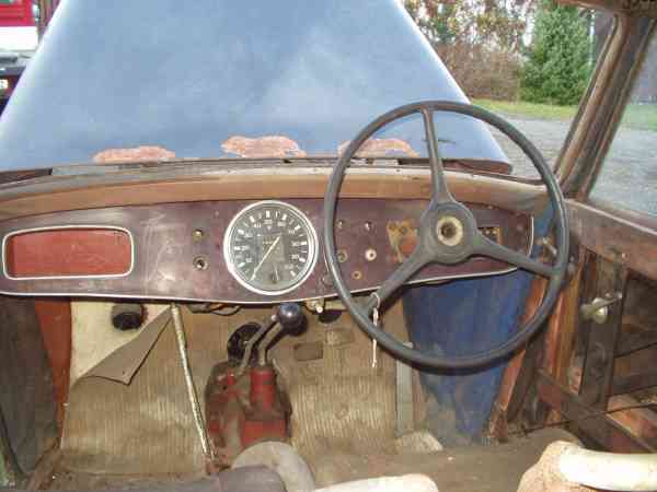

Tak na i-veteranu je na prodej jeden kousek T75, na fotkách to vypadá to celkem obstojně.
Ale proč to sem dávám....
Všimněte si palubní desky - je to další origo varianta dřevěné palubovky (nemá tak vykrojený prostor u tachometru, má hliníkový rámeček. Auto bude zcela jistě z roku 34 maximálně začátek 35, tipoval bych že motor někdo už vyměnil za novější, má to i OKDS, lak vypadá ještě taky originál....takových kousků už bude ubývat....

Príspevok od užívateľa Páca » 20 Nov 2009, 00:37
Pokud jde o palubní desku tak mně jímají pochybnosti o její původnosti a hned z několika důvodů se mi zdá, že jde o celkovou "modernizaci pracoviště řidiče".
Tachometr je z Tatry 57a (pouze do 100 km a bez denního počítadla). Na dřevěném rámu okna nad palubkou není žádný přepínač blikačů a ani viditelná známka po jeho eventálním bývalém umístění, naproti tomu je pod palubkou přidělaný přepínač blikačů ze škodovek z 50. let. Dále není vidět na dřevěném rámu okna nad palubkou motorek stěrače a opět také žádná zřetelná známka po něm. Nakonec, když jsem si snímek zvětšil a vylepšil ve fotoshopu tak povrch palubní desky je velice hladký a nejsou na něm naprosti žádné viditelné známky struktury dřeva. Palubka má navíc velmi zvláštní červenavou barvu. Obě tyto charakteristiky palubky mi nejvíce připomínají PERTINAX.
Možná, že tyto moje subjektivní dojmy jsou úplně mylné, rád bych proto viděl i názor někoho jiného k této palubní desce a její originalitě.

Príspevok od užívateľa lukas. » 20 Nov 2009, 10:27
Ano, je jistě možné až jisté, že palubní deska prošla modernizací, možná jsem to špatně upřesnil - měl jsem na mysli hlavně tvar palubní desky s tou hliníkovou lištou, co se týče tachometru - tak řekl bych, že tachometr velkého průměru do 100 kmh (nebo alespoň hodně podobný) byl právě použit poprvé v T75. Viděl jsem ho na hodně originálních vozech r.v.34,35. Celkem by mě zajímalo kdy se na T75 poprvé objevily takové ty klasické tachometry barvy převážně bílé do 120 kmh. Možná to má i nějakou souvislost s rychloběžkou - např. vůz s volnoběžkou tacho do 100 - rychloběh do 120.....nevím....
To co tady píšu jsou jenom moje doměnky tak jestli máte nějaké informace nebo jiné indície tak je hoďte do placu...... :D

Príspevok od užívateľa Páca » 20 Nov 2009, 10:35
Pokud jde o tachometr velkého průměru existuje asi s velmi řídkým výskytem zajímavost, kterou mám ve svojí šestisedadlové T 75. Jedná se o tachometr naprosto stejného černého designu jako mají T 57a, ale je s rozsahem do 120 km/h a má dení počítadlo kilometrů.
