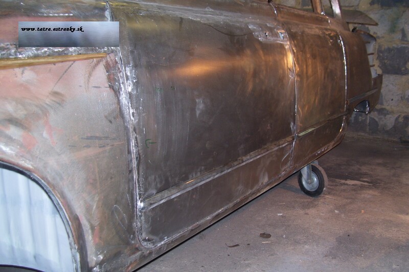

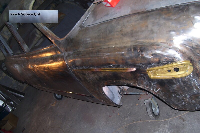

Ja som si myslel, že už je dávno hotová, alebo stojíš pred finišom. Čo ťa tak zdržalo, problemy s klampiarom? Ak nechces pisat tu, tak kludne SZ.

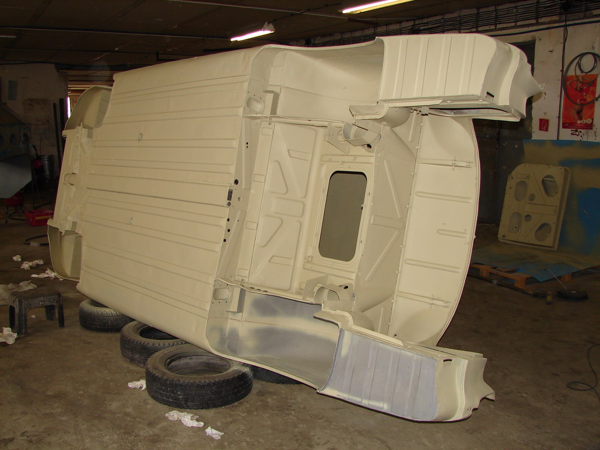

My sme teraz dokončili s bratom karosárinu a nástreky spodku na 603 pre jedného dederóna.
ak by sa niekto chcel pozrieť:
http://www.sestsettrojka.estranky.cz/fo ... e-t2-603-/

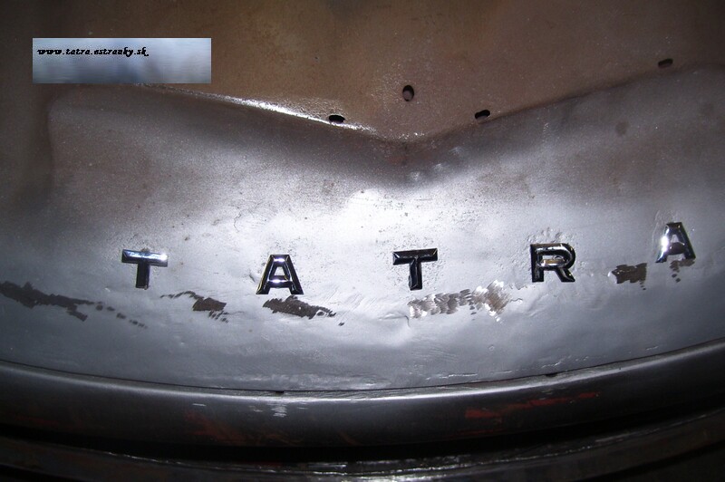

Olištovanie
Re: Tatra 603-1
Príspevok od užívateľa ondrej » 28 Feb 2011, 06:37
vyzerá to byť dobrá robota!
ten nápis na prednej kapote však treba ešte doladiť - teraz, nie až po laku - aby každé písmenko nešlo iným smerom..

Príspevok od užívateľa Tatra 75 » 28 Feb 2011, 08:32
Otvory sú pôvodné ,ale je to tam len položené a dosť vôle na nastavenie . Malo by to byť v pohode. :)

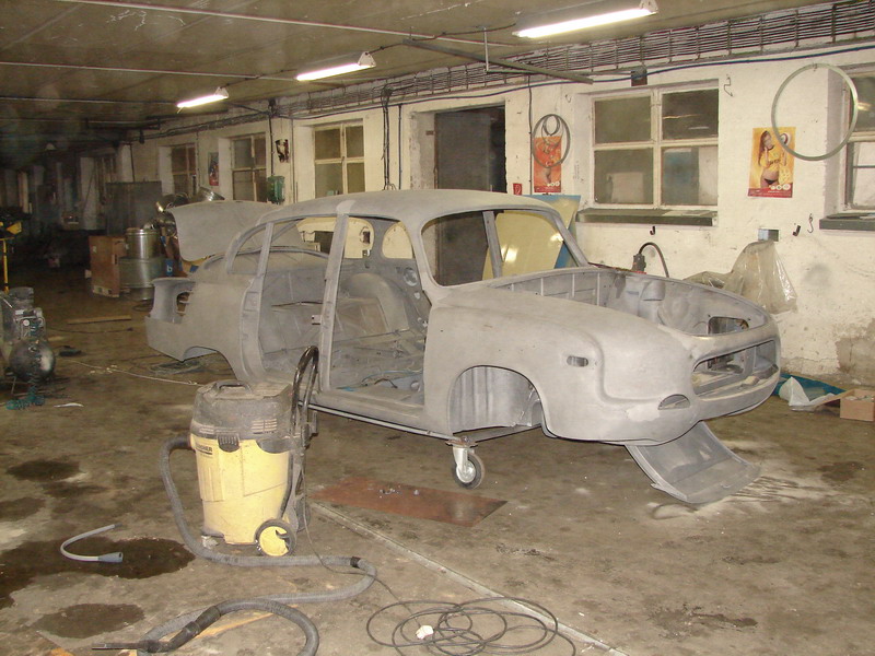

Tak vyvarené to po niekoľkých rokoch konečne mám. Včera som to priviezol z pieskovne , poriadne povysávam , dočistím , čo to poopravujem a ideme na základ Glasurit 285-26.

V pondelok som ju videl v Považanoch ešte posypanú pieskom. Pekná práca.

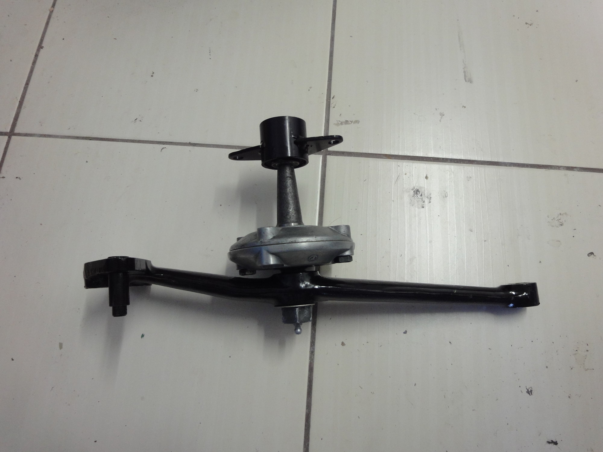

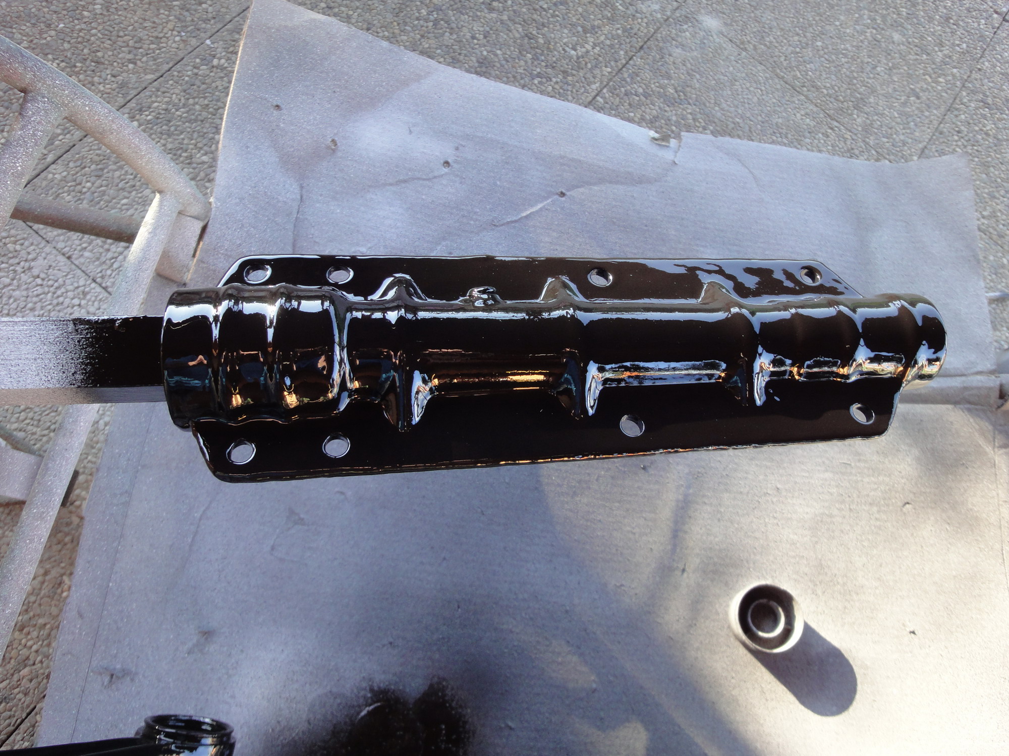

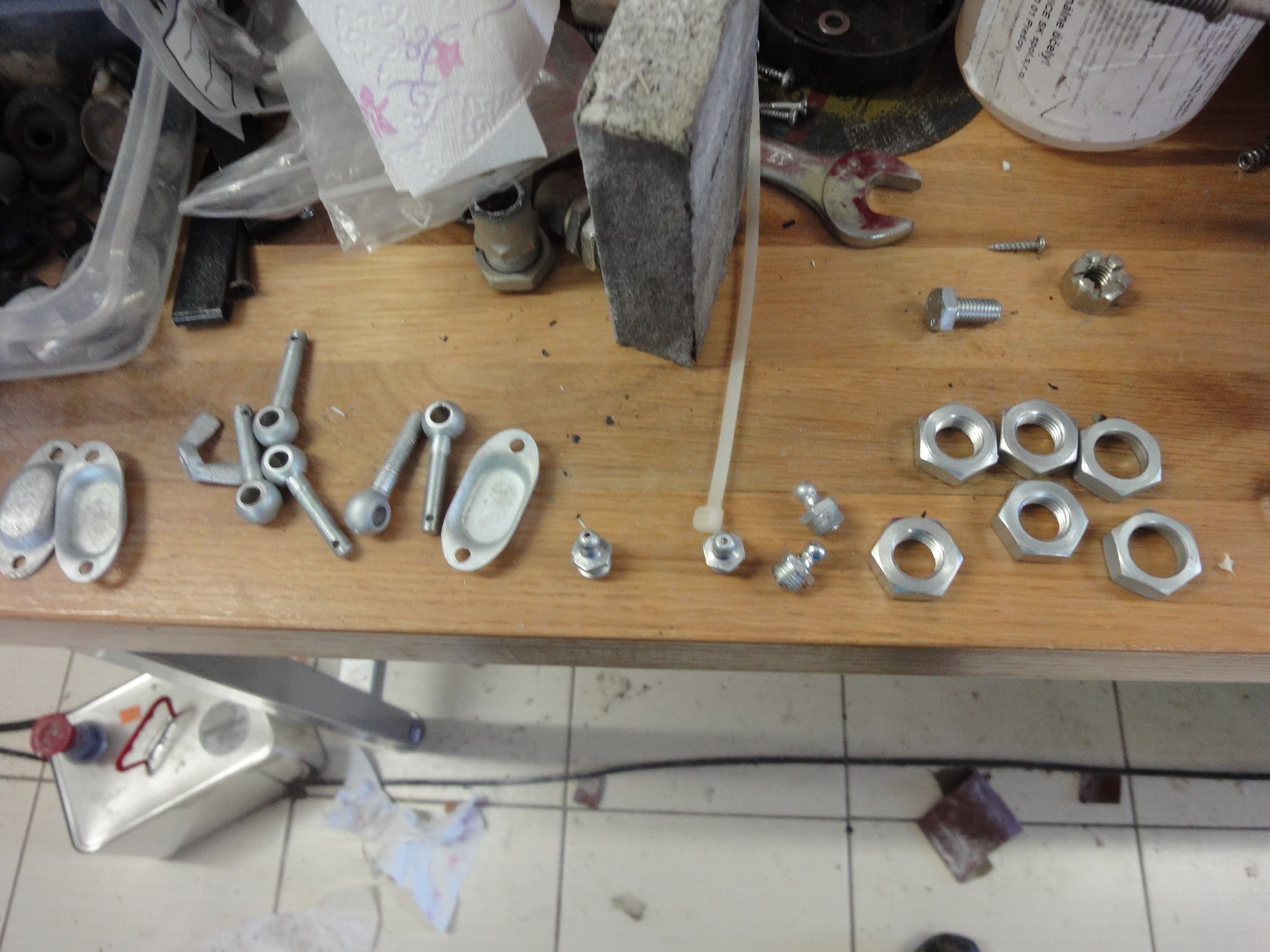

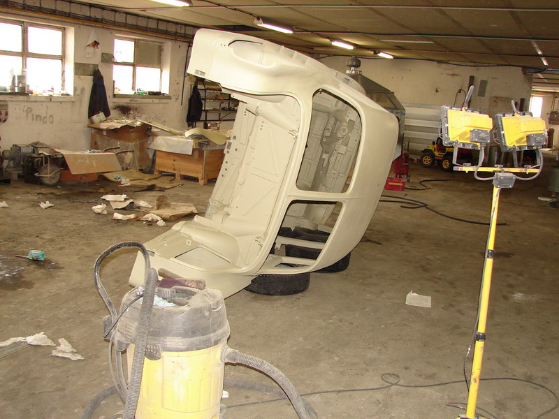

Príspevok od užívateľa skovi » 31 Júl 2012, 00:21
po ročnej pauze pokračujeme

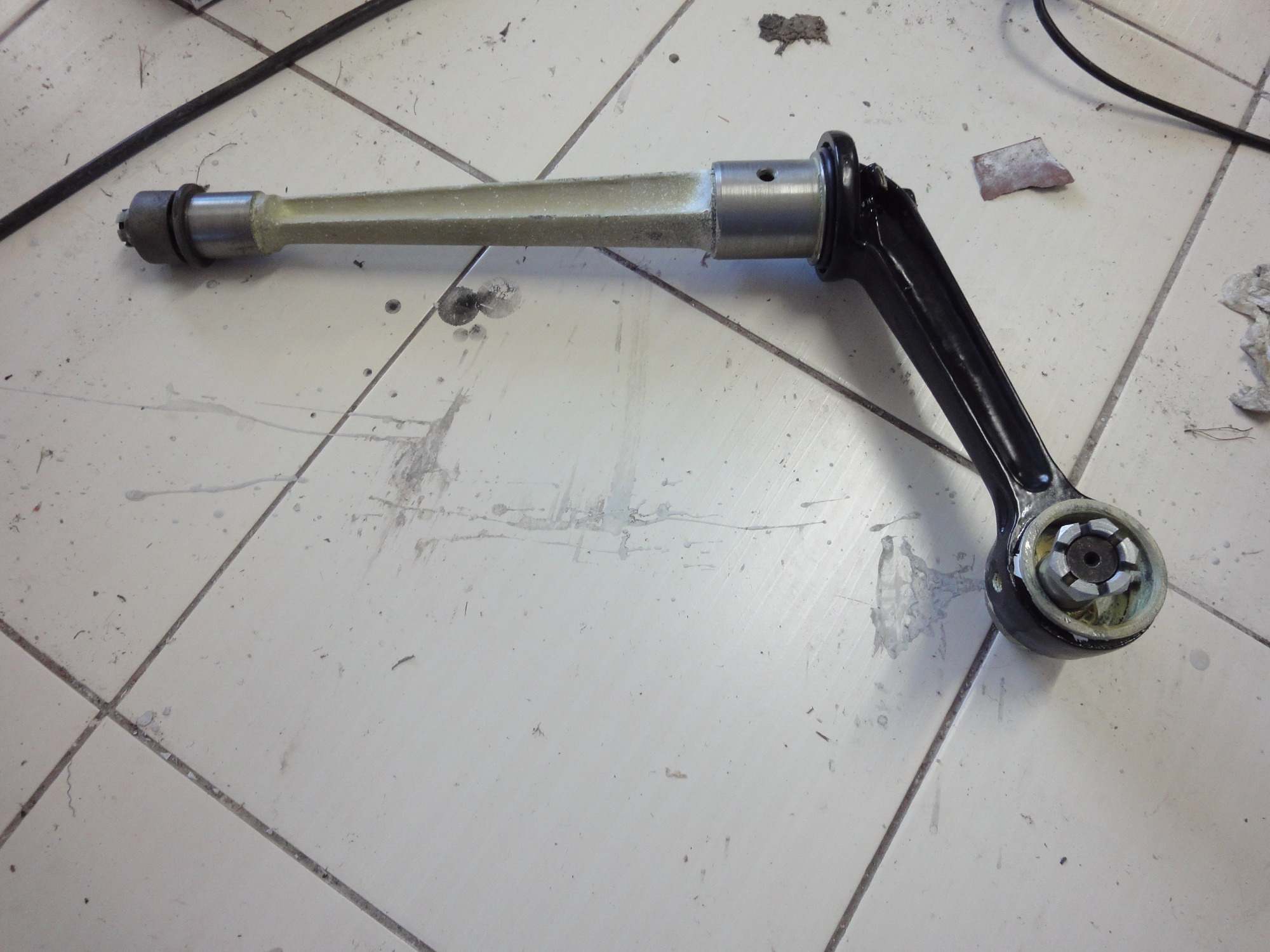

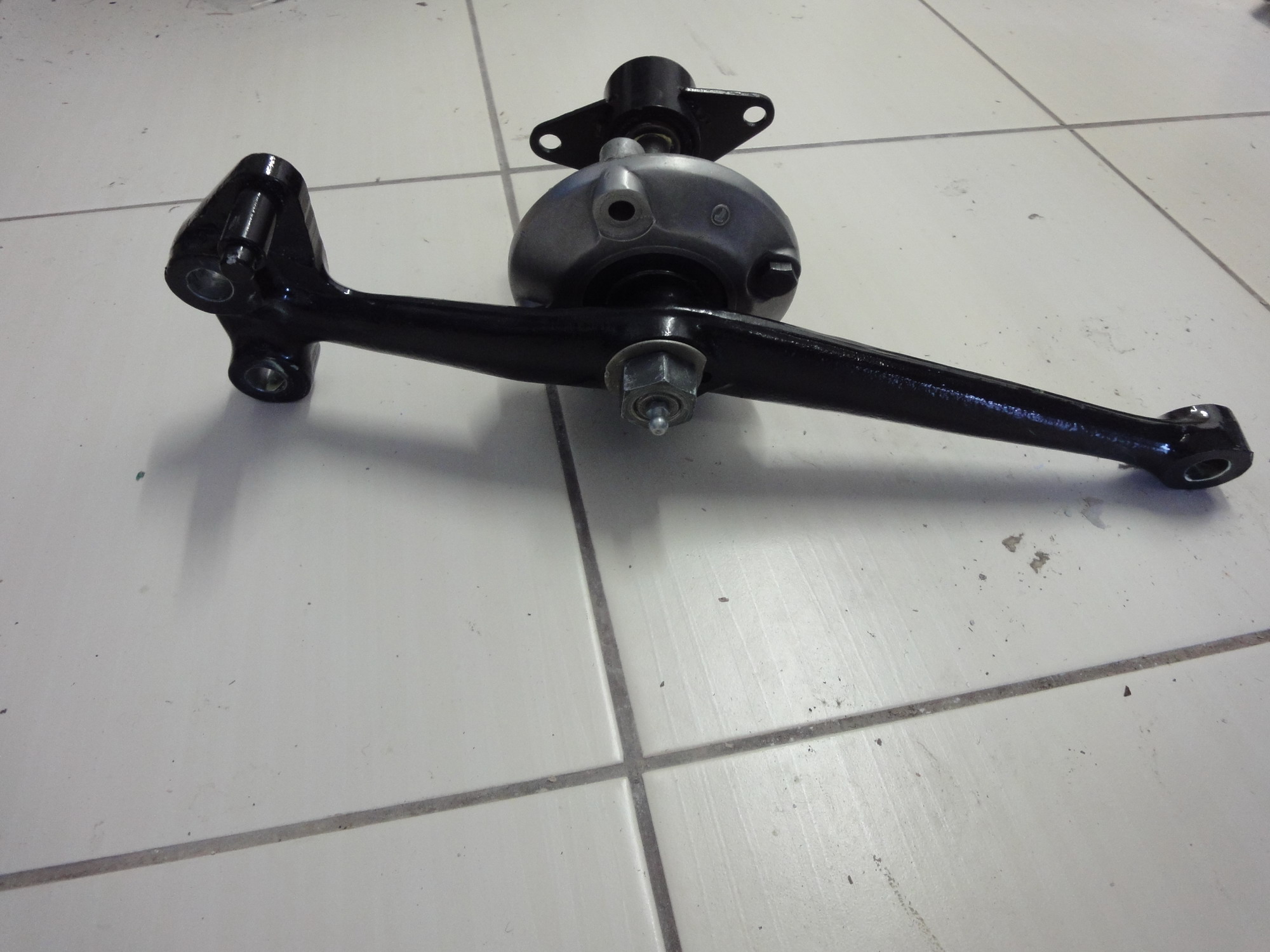

predné kľukové rameno v repase
spodný čap predného ramena , starší ale nerozoberateľný typ

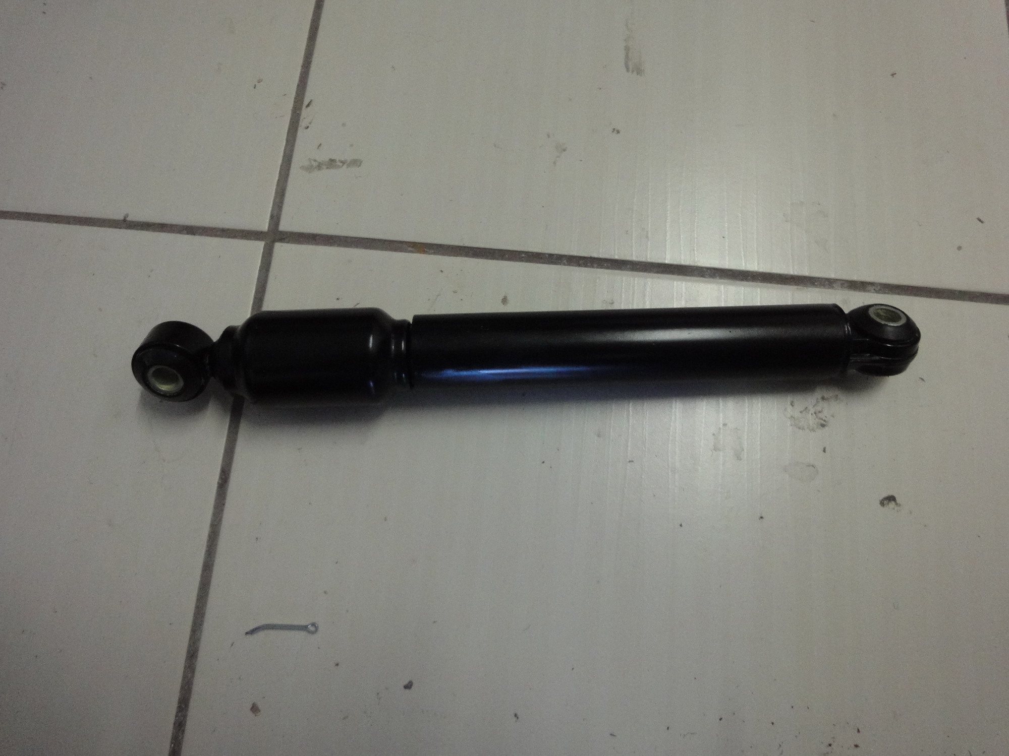

tlmič riadenia

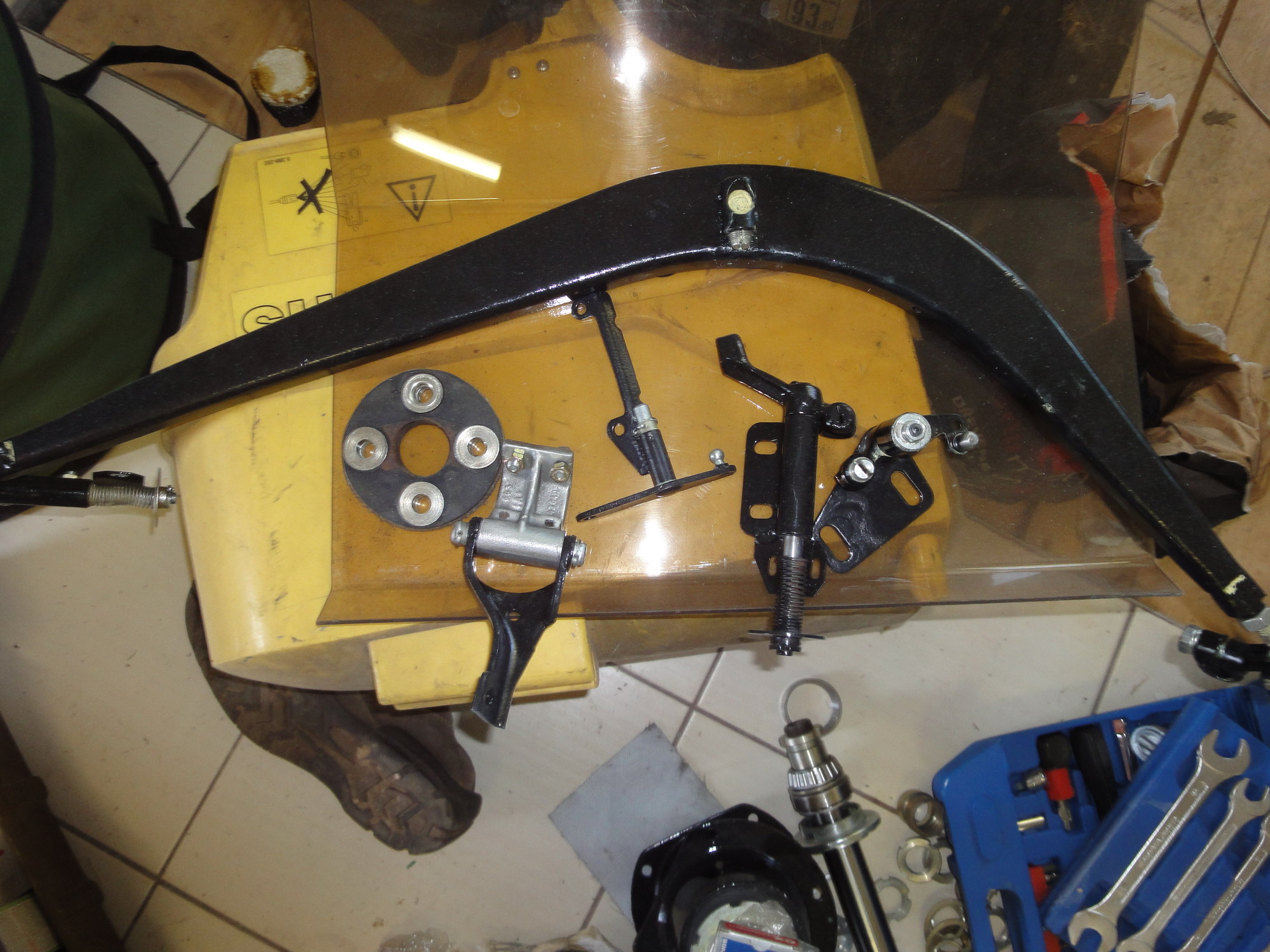

prevodovka riadenia z TATRY rv 1957
prevodovka riadenia po repase typ používaný do rv 1960
predlohová páka a pružné uloženie s maznicou - staršie prevedenie
guľový čap rozoberateľný starší typ v repase
nejaké výsledky
zinkujeme
Tmelenie strechy , v Bernolákove
