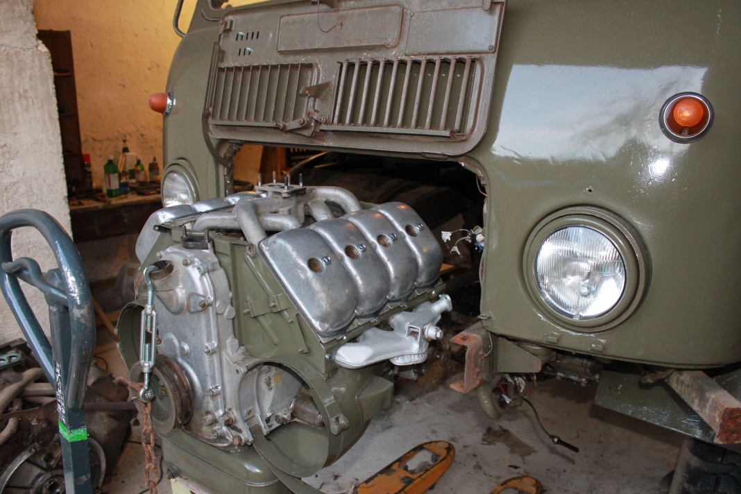

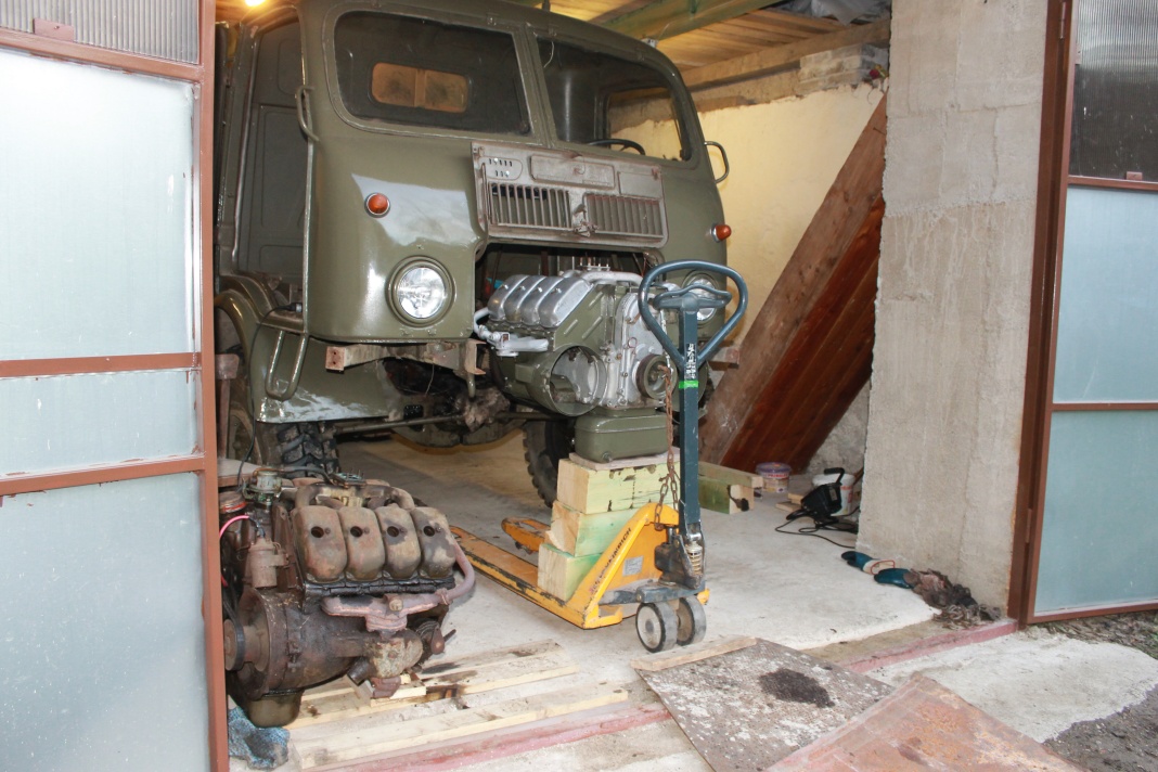

Príspevok od užívateľa Jando » 08 Jan 2014, 12:01
Tak motor úspešne poskladaný a založený. Ide pekne, akurát sa ešte musím pohrať s nastavením rozdeľovača, aby mi išiel pekne aj na voľnobeh. Karburátor mám ten istý, na ktorom starý motor išiel dobre aj na voľnobeh aj v otáčkach.
Re: Kačena
Príspevok od užívateľa Jerry » 08 Jan 2014, 21:11
Pěkně si to poskládal, tak ať jezdí a dělá jen radost! Všimnul sem si, že máš jiný světla, asymetry, nebo H4?

Re: Kačena
Príspevok od užívateľa Jando » 09 Jan 2014, 15:38
Jerry, všimol si si dobre, vidím že máš prehľad. Tie svetlá sú nové asi H4, ale presný typ musím pozrieť na škatuli. Mám tam 35W H4 žiarovky. Originál svetlá boli už riadne vypadané a vôbec to nesvietilo.

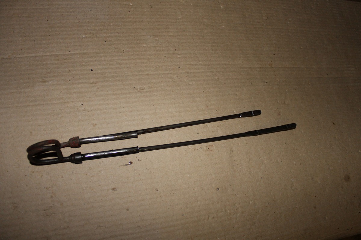

Re: Kačena
Príspevok od užívateľa Jando » 17 Jan 2014, 10:25
Mám takú otázku, ktorá mierka oleja by mala ísť do motora T603A?
Re: Kačena
Príspevok od užívateľa Jerry » 17 Jan 2014, 17:59
Krátká je do centrál a ta delší do kačeny. :wink:
