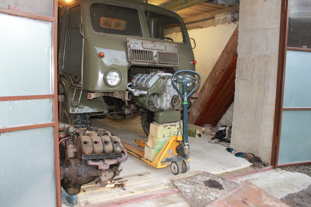

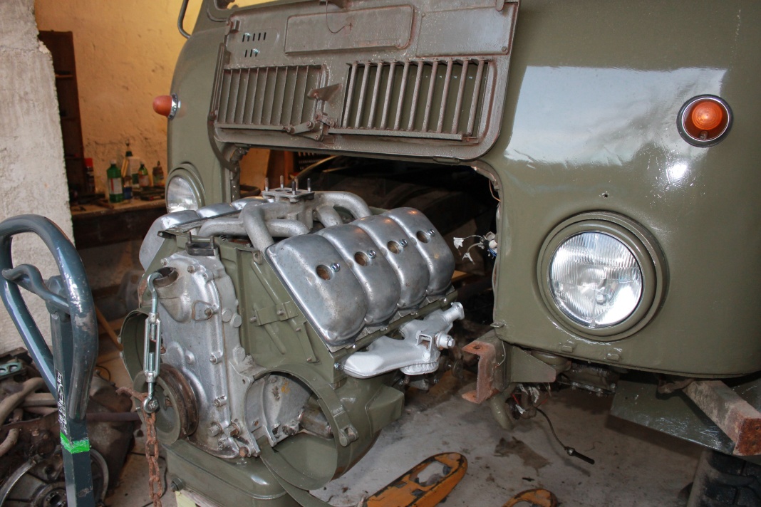

Tak motor úspešne poskladaný a založený. Ide pekne, akurát sa ešte musím pohrať s nastavením rozdeľovača, aby mi išiel pekne aj na voľnobeh. Karburátor mám ten istý, na ktorom starý motor išiel dobre aj na voľnobeh aj v otáčkach.

Pěkně si to poskládal, tak ať jezdí a dělá jen radost! Všimnul sem si, že máš jiný světla, asymetry, nebo H4?

Vypadá to jako dobrá práce.

Jerry, všimol si si dobre, vidím že máš prehľad. Tie svetlá sú nové asi H4, ale presný typ musím pozrieť na škatuli. Mám tam 35W H4 žiarovky. Originál svetlá boli už riadne vypadané a vôbec to nesvietilo.
Čo sa týka toho patentu, čakal som takúto reakciu, no musí stačiť Vatikánska mena
. Inak ďakujem za pochvalu.

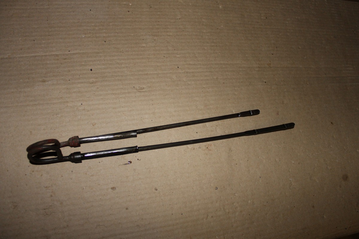

Jakým způsobem zavíráte olej do chladičů, aby si u toho člověk nezlomil ruku, nespálil o výfuk a nemusel rozebrat půlku plechů kolem motoru?
- Jerry
- Príspevky: 1607
Re: Kačena
Krkolomně nahmatávám páčku mezi kolem a blatníkem. Tohle přepínání je spíš ve smyslu "léto/zima." Ale radiovozy RDS66 "Duha" měly na páčce navařený ramýnko a drát do kabiny do prostoru u šaltpák, takže šlo ovládat chladiče oleje i za jízdy, tedy spíš aniž by se člověk lovil pod autem. Díky vůlím a tuhosti samotnýho šoupěte se s tím dlouho kvedlalo, než se povedlo chladiče otevřít, bo zavřít.

Re: Kačena
Zdravim,co se týká ovládání zavírání a otvírání chladičů z kabiny,přepákoval jsem táhlo u chladiče z pohybu vodorovného na pohyb nahoru a dolů a natáhl jsem táhlo mezi řadicí páky a je to super,jako sytič.Petr

Nebyl by prosím nějaký obrázek jak to potom vypadá?
Díky
Díky
- Jerry
- Príspevky: 1607
Re: Kačena
Až budu kolem auta, vyfotim to.
Jen doplnim, ikdyž je olejovej chladič zavřenej, pořád v něm tlak oleje je, hradí se jen průtok a olej teče zadním kanálkem rovnou k čidlu mazání.
