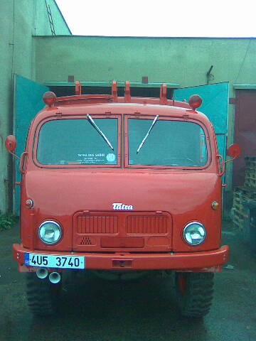

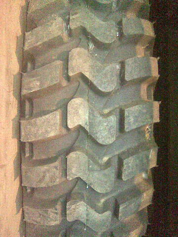

Tak jak jsem řekl,majáky jsou dole,na burze jsem koupil světla-nejsou tedy orig.,ale dal jsem na vaší radu a jsou červená.Nevíte jak jsou zapojená?Blikají spolu,nebo na přeskáčku?Taky jsem se chtěl zeptat.Mám dvě nové nejeté pneumatiky na kačenu 10,5x16,ale každá má jiný druh vzorku.Potřeboval bych některou z nich vyměnit,abych je mohl spárovat.Nemáte někdo potřebu,nebo možnost výměny?Dopravu zajistím,jsou uplně nové,nejeté.Foto dodám.Zdraví Petr

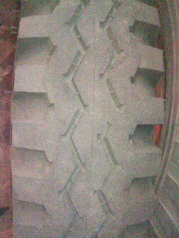

1.typ pneu k výměně

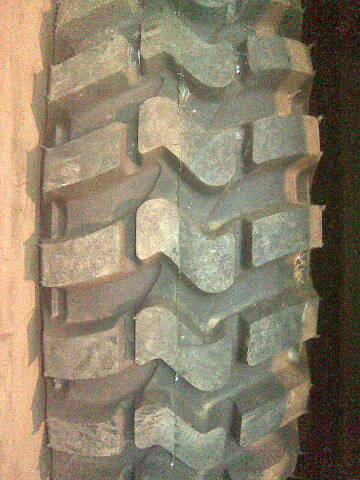

2.typ pneu k výměně

Petře, tu 1. s tou zmijí tak o tu bych měl zájem, ovšem- momentálně jsem na tom tak, že nemám co Ti za ni dát, pokud počkáš do jara, doufám, že se zmátořím a budu moct koupit novou, na výměnu . Takže bych Ti dal tu spodní, a Ty mě tu horní. Mám totiž na valníkovi všechny 4 ty s tou zmijí - a nemám žádnou rezervu.

Máš to moc hezké ..pořád lepčí červené takové -než nějaký paskvil....světla svítí a vůbec nic nedělají...od pojistky drát přes vypínač na světla-nějakou kontrolku ale to nevím jistě ....jo -jen detail -trumpety jsou pod sebou svisle ale to je fakt malichernost...tak ať to jezdí bez nehody....

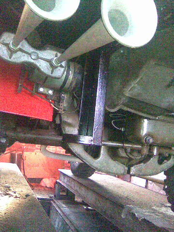

Mám ještě dotaz,pod nárazníkem jak mám houkačky,tak je tam na rám přivařený takový držák a nevim na co je.Vyfotím a dodám foto.Co se týká pneumatik,nehoří to.Zdravím Petr

Tak tady je to foto držáku,ale nevim na co?Že by na houkačky,neví to někdo?Petr

Tak ten držák, se objevuje často. Ale neviděl jsem v něm nikdy nic,předpokládám, že je na ty houkačky ale Pavel 64 - ten to ví...

JO- motorek kompresoru má být nastojato (nejsou v tom plechovém držáku 4 dírky??) a ovládání dvoutónové houkačky je přes čep (táhlem ukončeném v kabině kuličkou jaká je na řadící páce nebo i menší)vyvedeno k nohám spolujezdce (v podlaze by měla být díra..)který ji za jízdy ovládá pohybem nahoru a dolů
Ještě má být v kabině na podlaze spolujezdce tlačítko (jaké je na palubní desce ke startéru)překryté plíškem a na pantu-a šlape se na ten plíšek nohou a tím se to spouští .
Možná se i pletu ale tak jsem to zažil a bylo to z továrny...nikdo s tím nic nedělal...

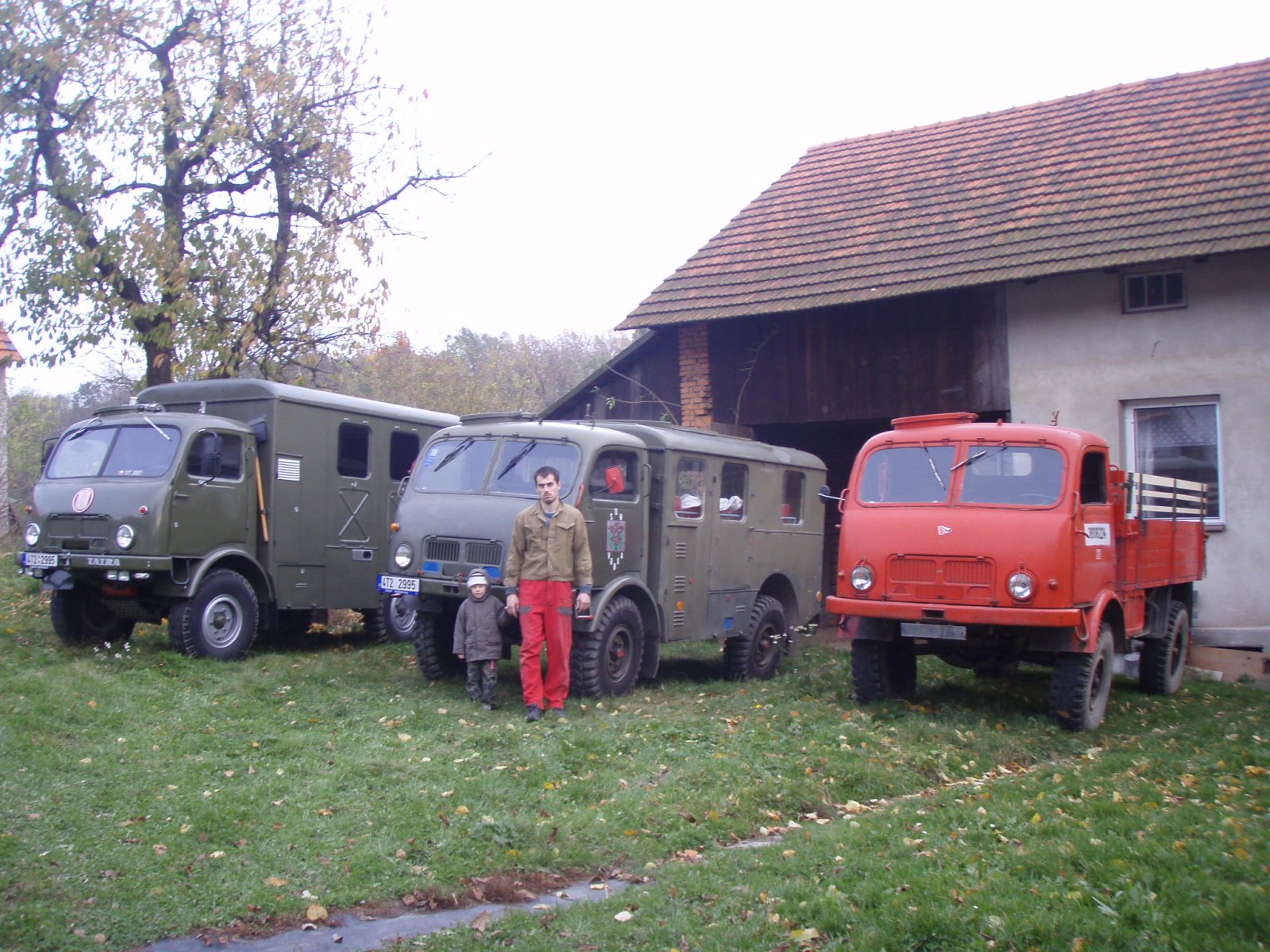

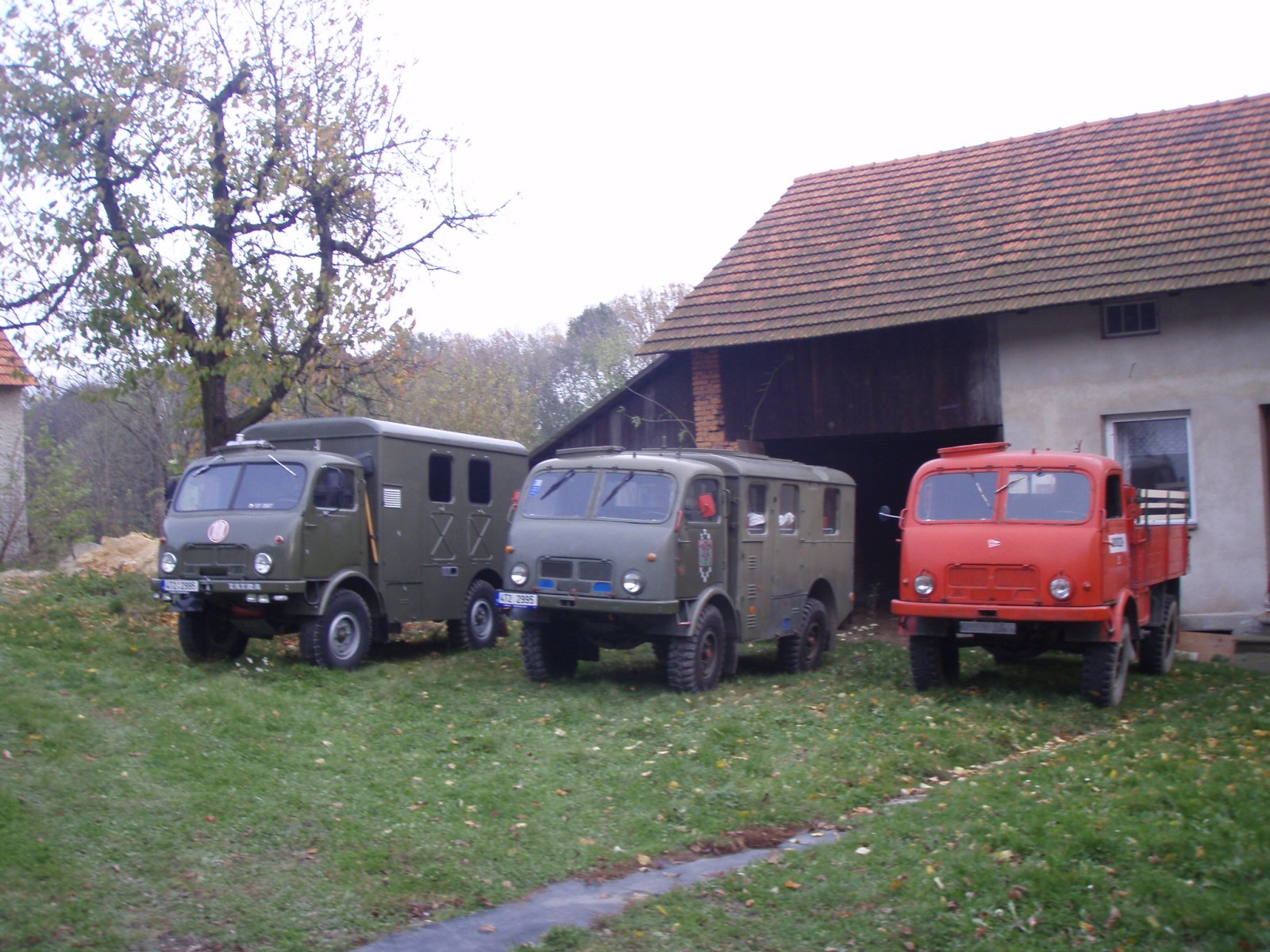

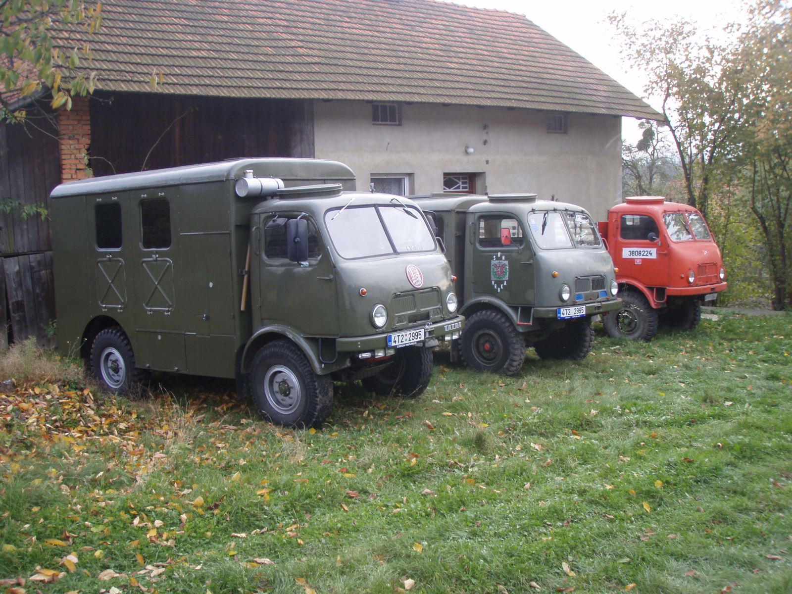

Dneska se fotilo.... Něco se pojezdilo.... Jedno auto by bylo. Ještě musím opravit zbývající 2 . Brzdy :roll: , tekoucí motory :roll: ... korodované karoserie... :roll:

To je krása!!!To už není hoby -to už je diagnóza... :wink: ale je nás více...takto postižených...jak mi říká manželka-máš ty peníze někde prochlastat-tak jsi aspoň pod kontrolou-v garáži :)

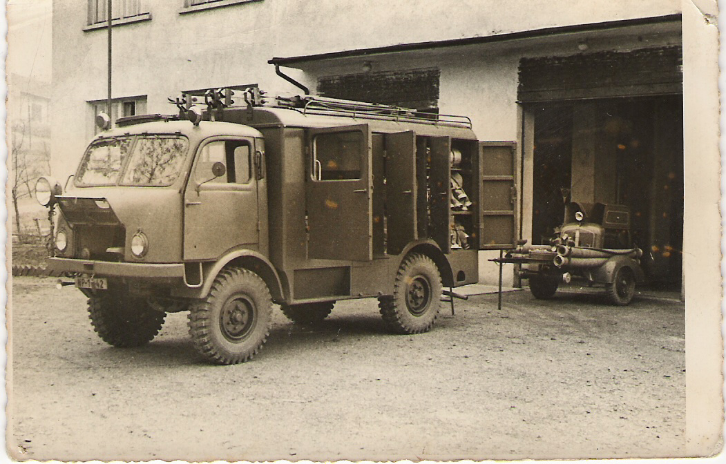

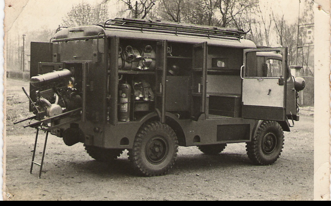

Tu jsem našel konečně tu moji fotku -náš stroj z mého mládí....všimněte si -
žádné blinkry v předku kabiny- ty byly až pozděli...(v šedesátých letech)
červená světla,(jen svítící) ,
dvoutónová houkačka ovládaná velitelem vozu(spolujezdcem),
kulaté vypouklé zrcátko s pérem jen na dveřích řidiče,
notek -tam kde má být
a ochrana předních světlometů
jinak nahoře nosítka -dřevěná a dřevěné nastavovací žebříky
a cítíte jak to ještě voní novotou?? :)
