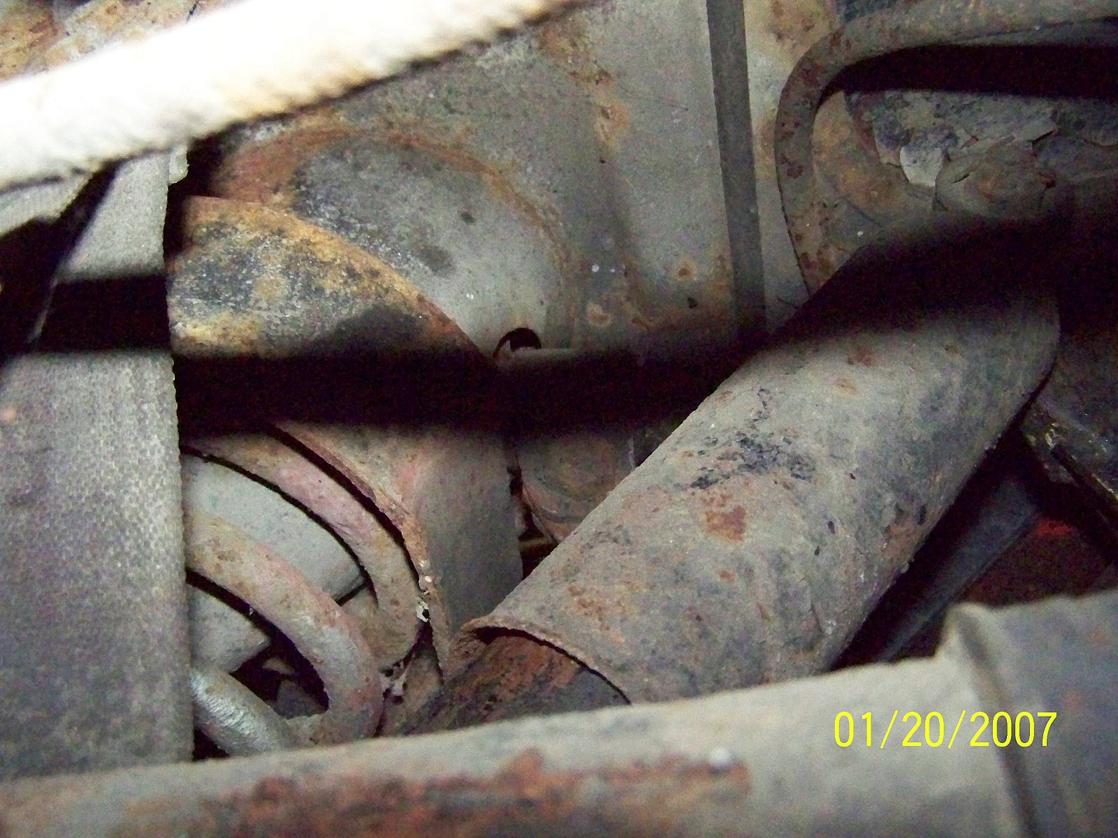

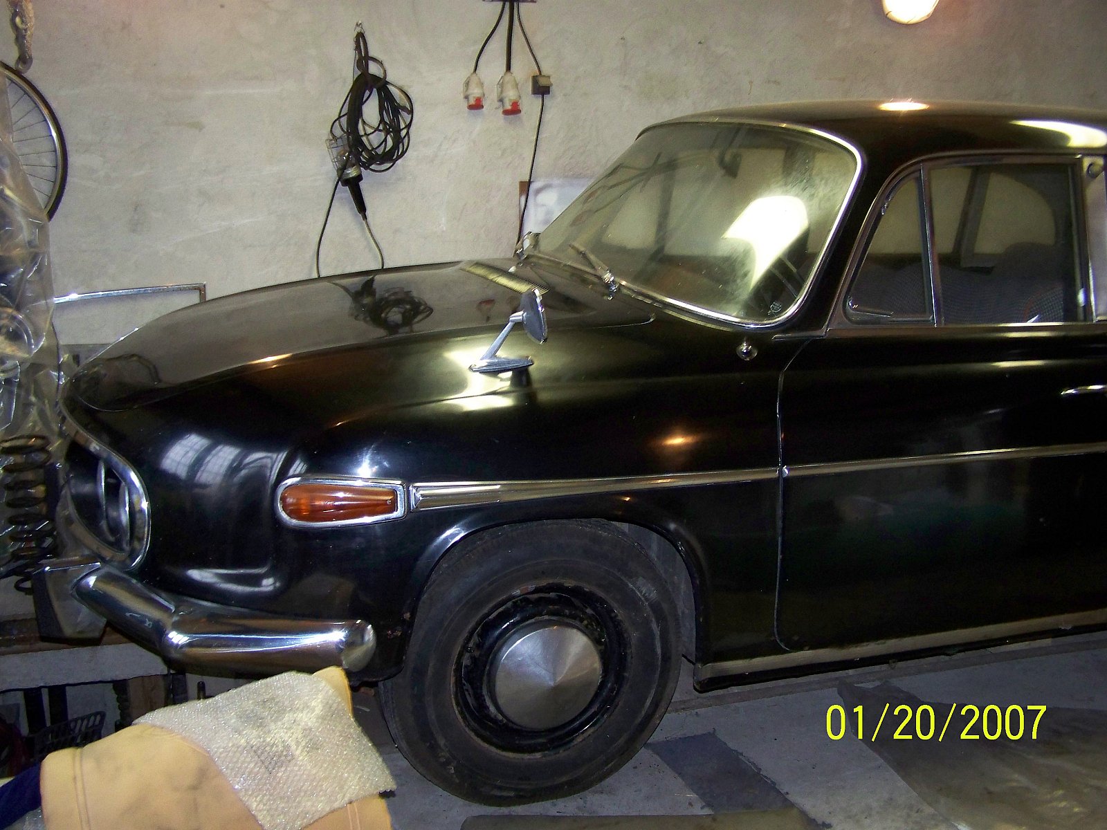

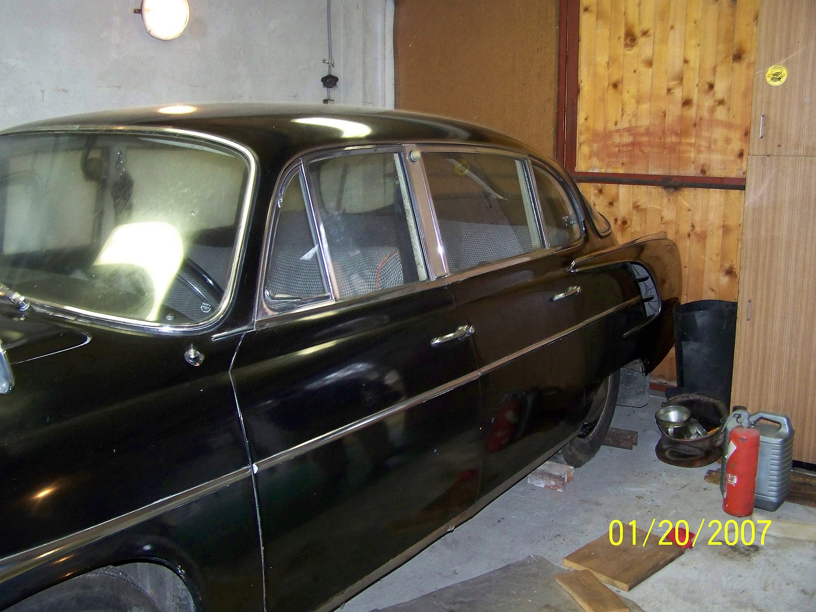

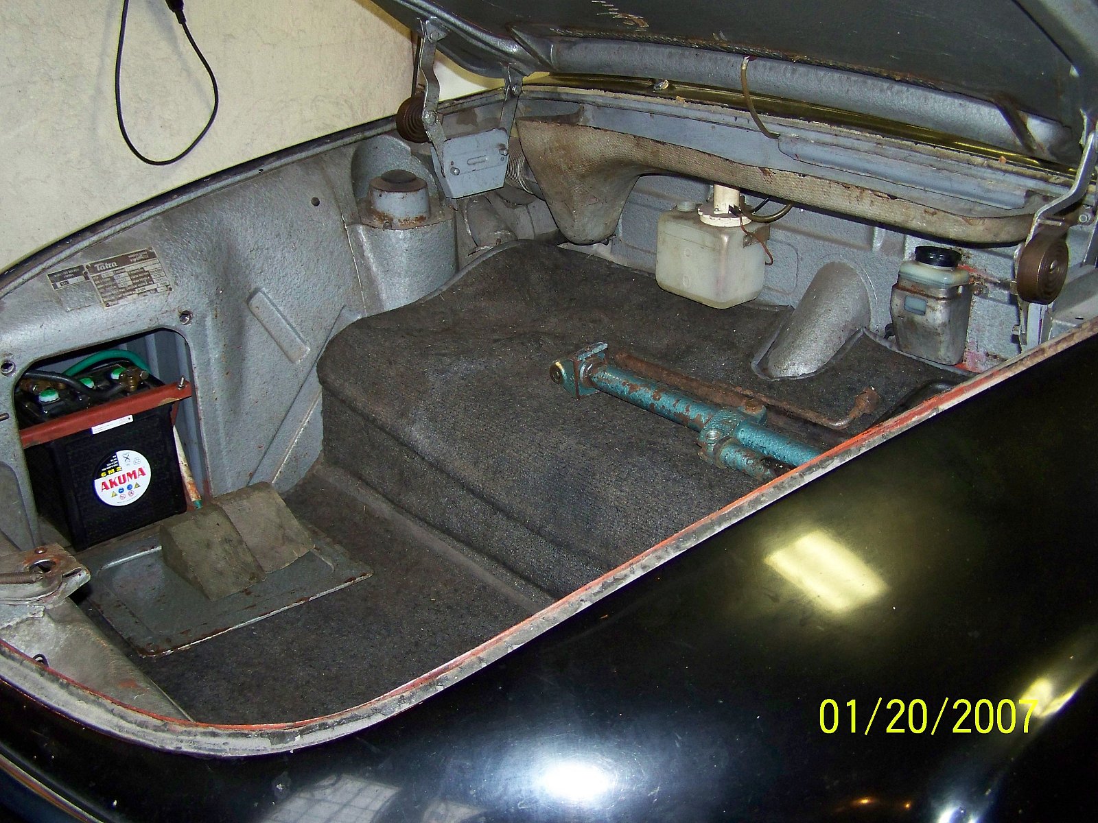

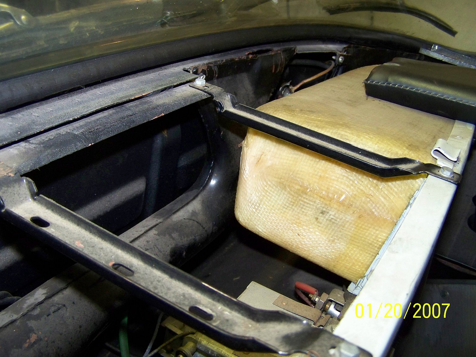

Tak jsem jednoho podzimního dne našel za oknem lístek, že na mně čeká další 603 u známého v garáži a jestli bych neměl zájem. Ten samozřejmě byl a tak jsem si ji rezervoval. Je to ročník 1973, TP s ustřihnutým rohem, výrobní čísla sedí a dokonce to má původní motor. Až ne pár malých vad je skvělá, nezrezlá, nevyvařovaná, nenapadená kutilem a žádný tunning (až na přerušovač). Tapacíry, gumy na podlaze nepotrhané...

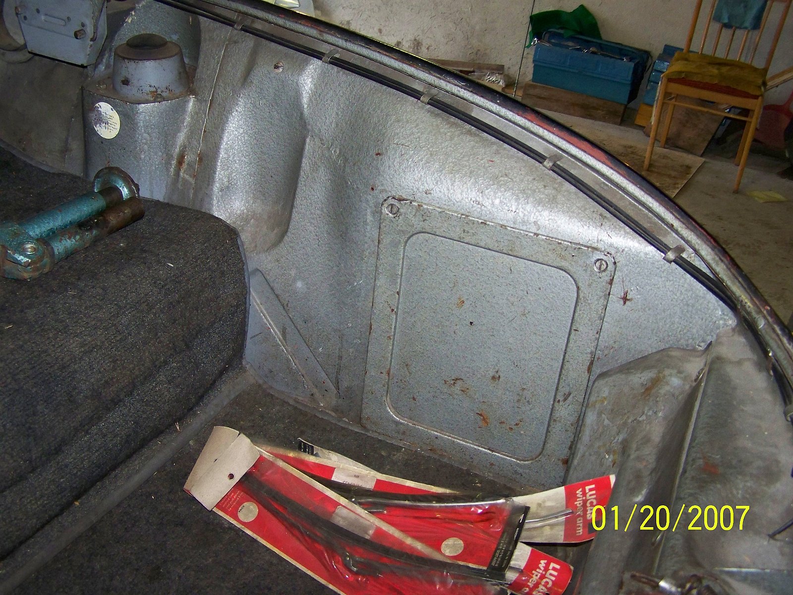

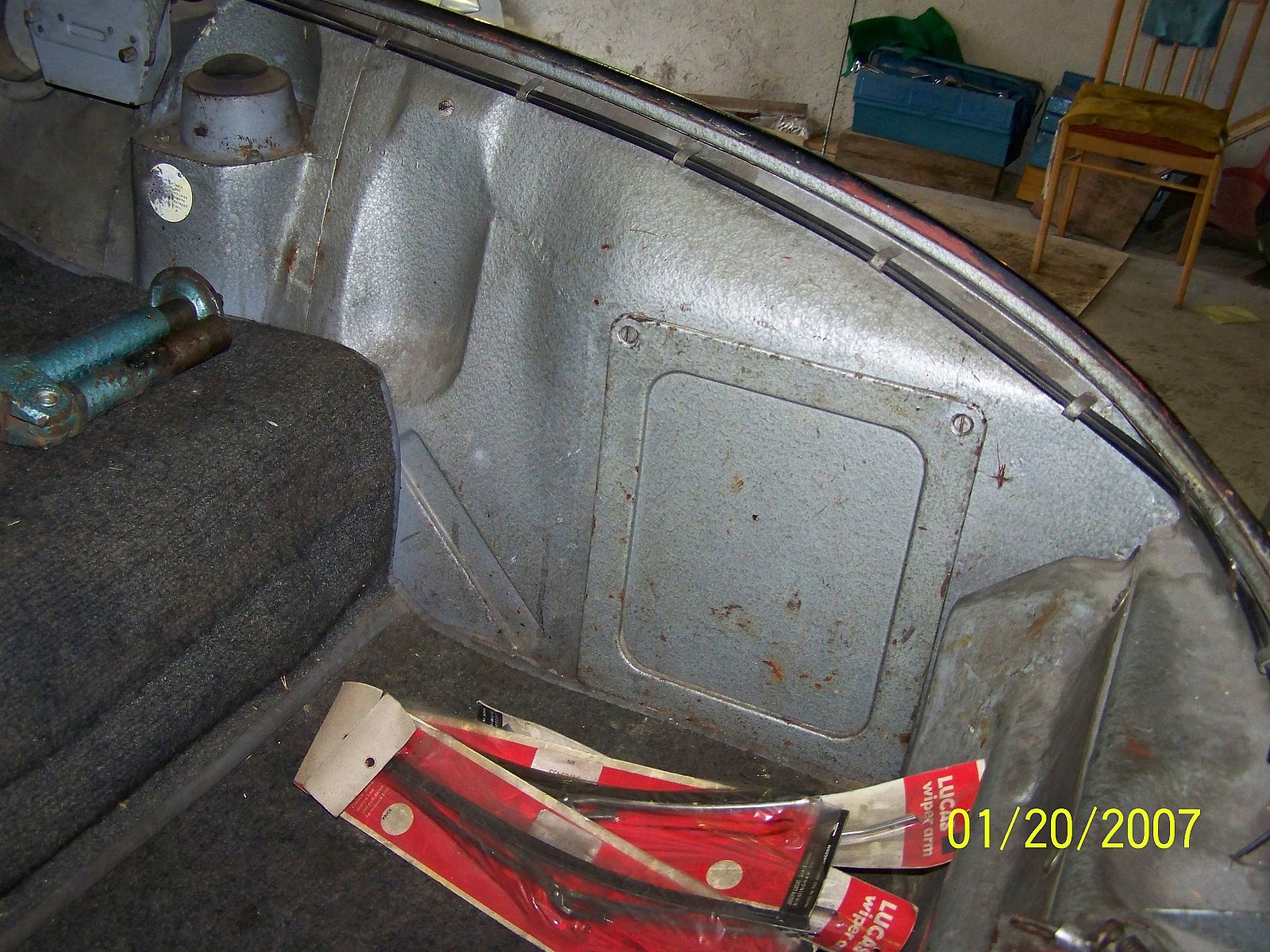

Krása. Na foto 325, to sú originál stierače? Asi ne nej nebude veľa roboty, že?

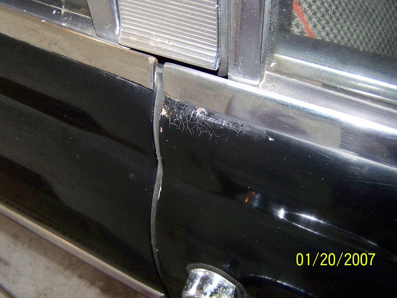

Fakt pěkně zachovaná (až na to víko rezervy...) Těšim se, až se s ní objevíš. :wink:

Maxono: Hej, nové stierače + ramienka. K autu som dostal sadu valcov, piestov a krúžkov, nové sklo, tlmiče výfuku, nové brzdiče, tlmiče, gulové čapy, brzdové destičky, klučky dverí a ešte si skúsim vyprosit hliníkové okružia okolo puklíc.

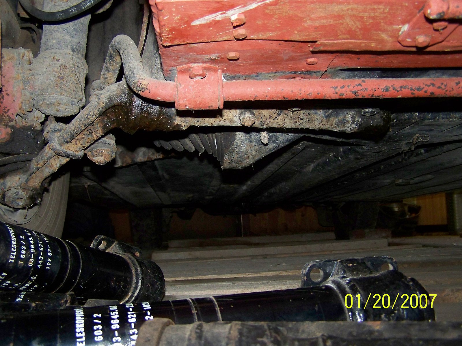

Po dlhom státí bude treba ošetrit podvozok, vymenit a zkontrolovat mechanické časti, preleštit, brzdy atd.
Budem postupne referovat.

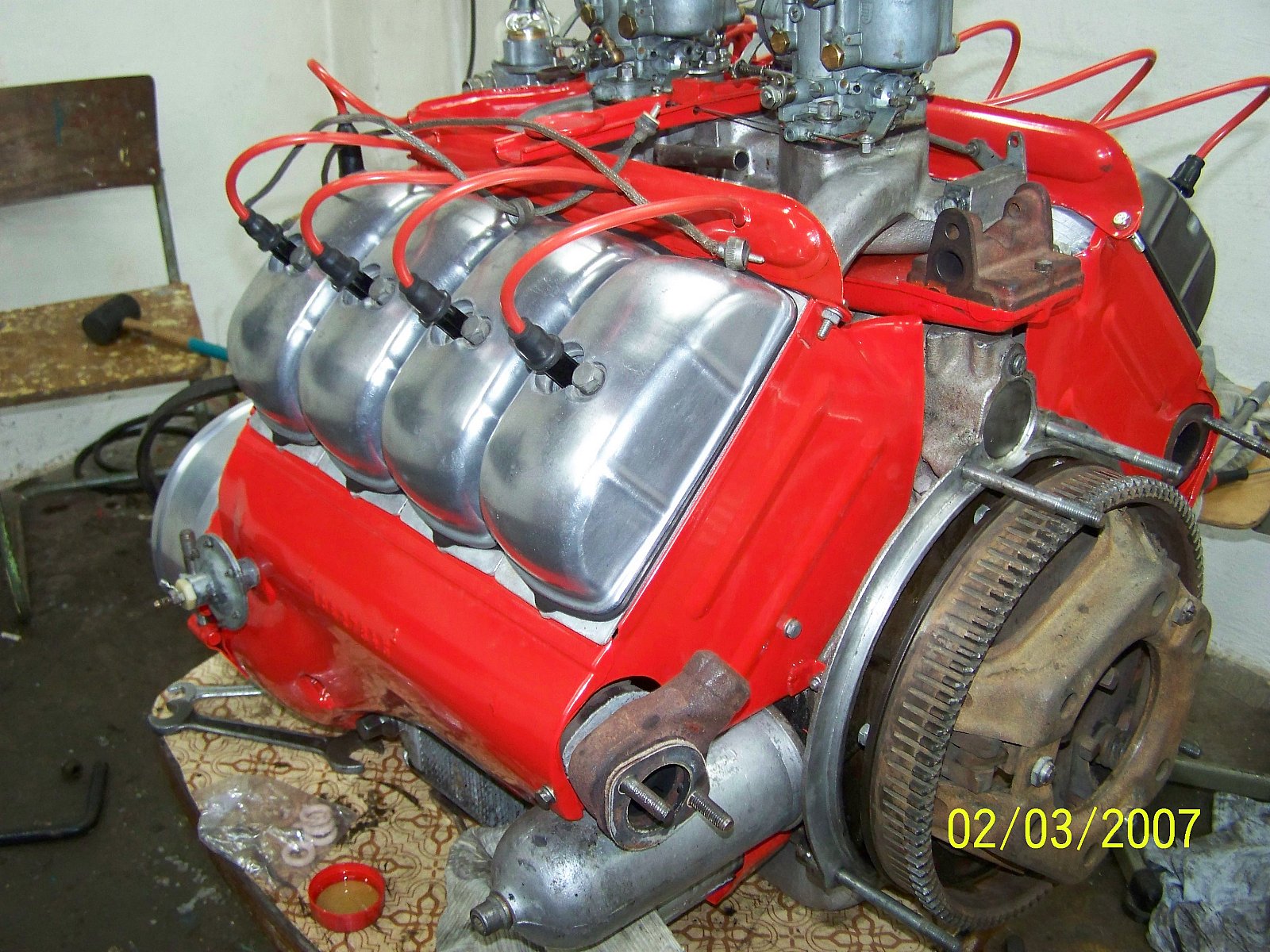

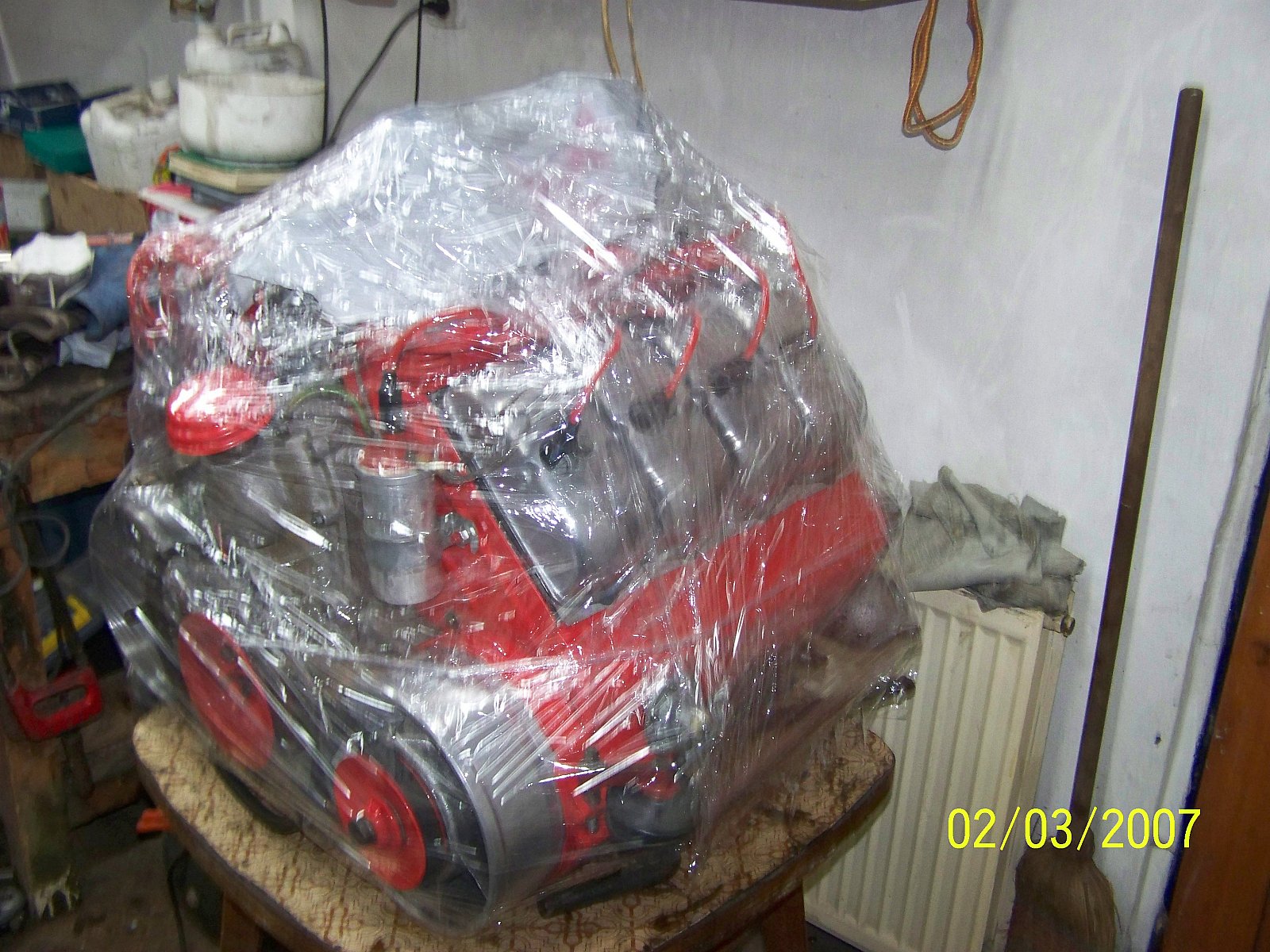

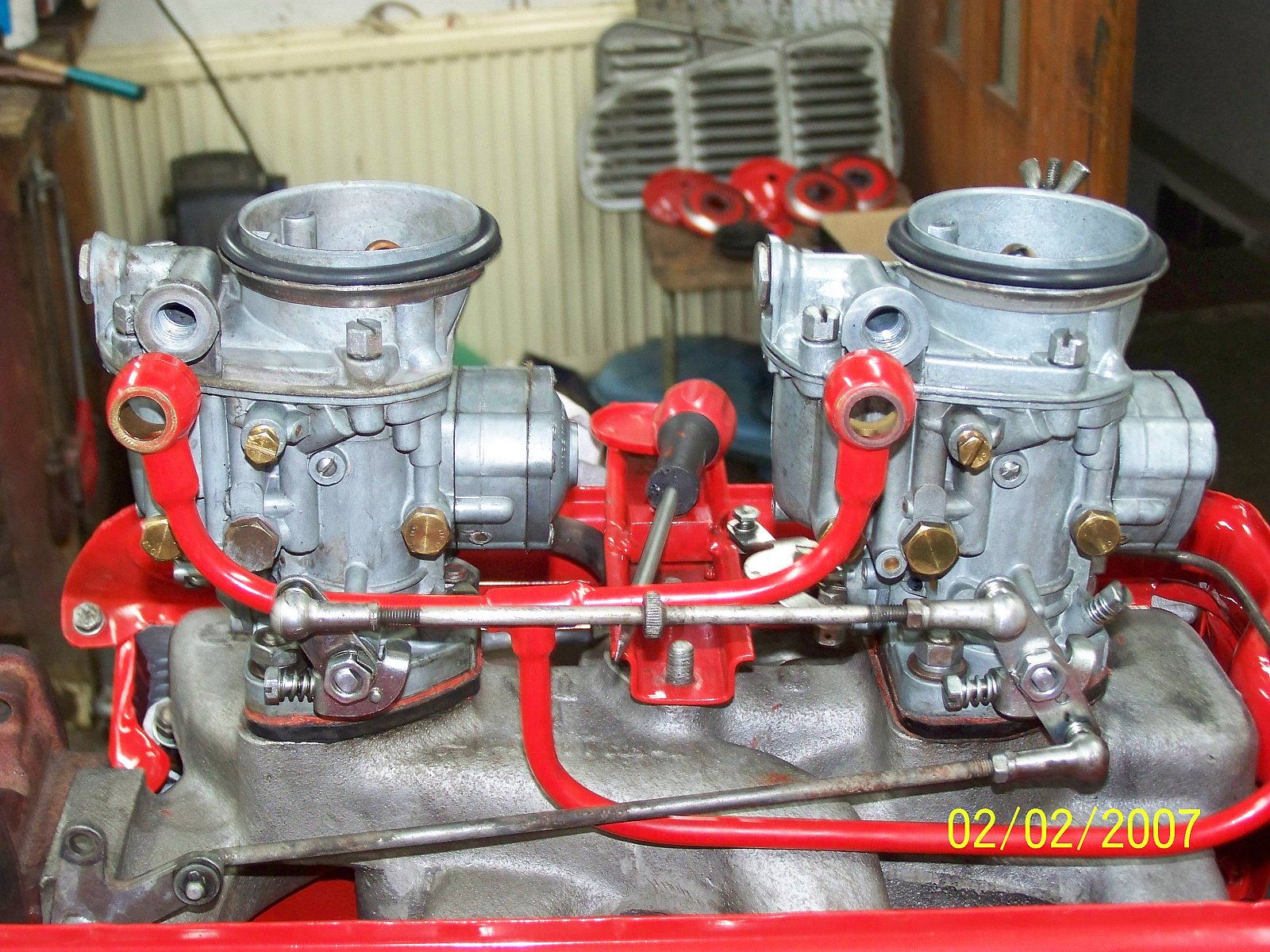

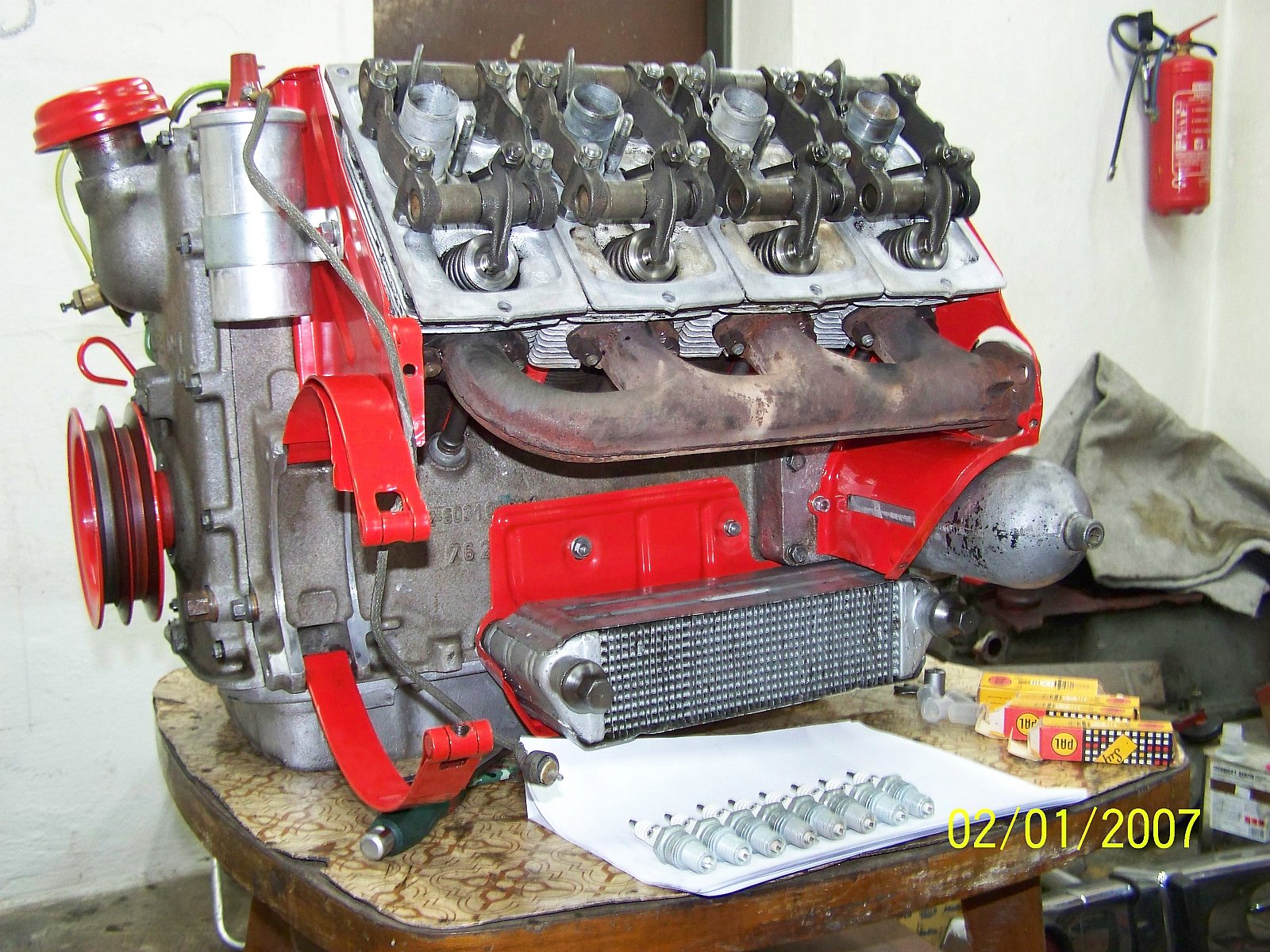

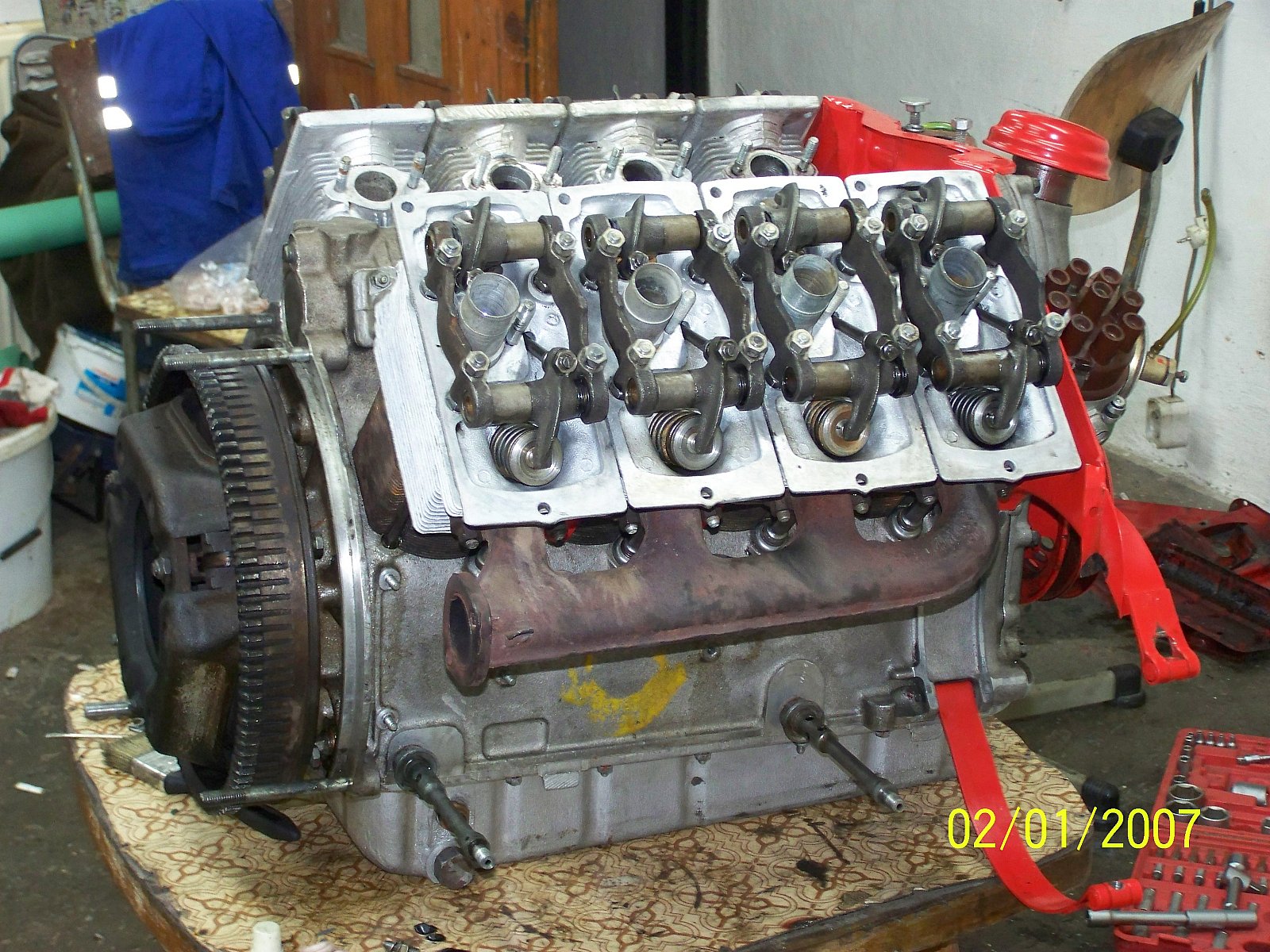

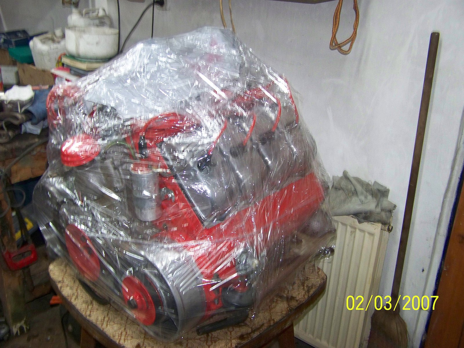

V cervenobielej som vybral motor, rozobral, vyčistli všetko a zbavil karbonu, pretesnil, vymenil hlavu s praským ventilom, nove plechy kolo motora, rozdelovač, vyleštili sa ventilátory a vymenili sa v nich ložiská, remene nové atd... Ešte dorobím motorový priestor pekne do kladívkovej a možno sa budúci týžden aj odveziem.

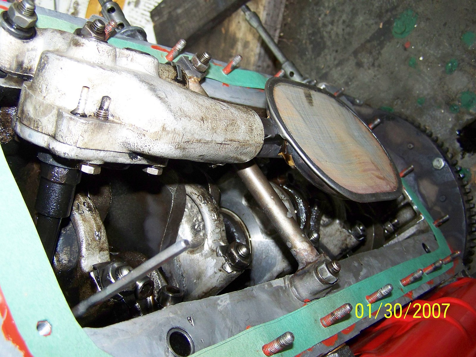

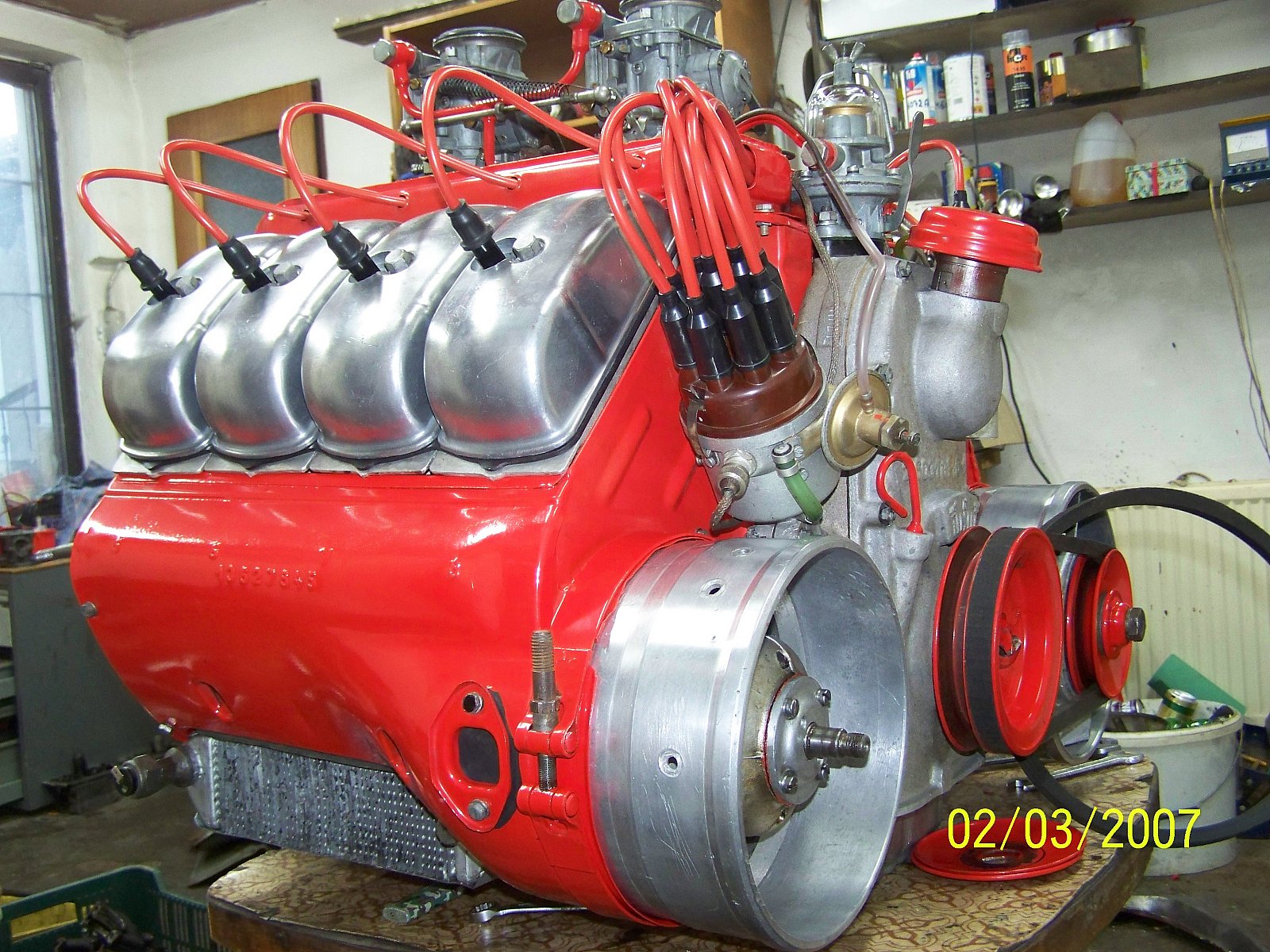

motor

Re: Další přírůstek
Príspevok od užívateľa Jerry » 11 Feb 2008, 02:48
Mistře, takhle Ti bude prskat olej přes klobouček ven... Musíš nejak odsávat páry ze skříně, ale žádný místo mě nenapadá. A -čkový motory měli vyústění zezadu pod vačkou. Jak na tom bylo síto před olejovym čerpadlem? Bylo zajetelený, nebo jsou unavený pružiny v regulačnim ventilu?

Príspevok od užívateľa koušák » 11 Feb 2008, 07:07
To Jerry: si představ, že koš ležel v olejové vaně motoru. Regulák jsem rozebral a zkontroloval, nemá se na něm co pokazit. řešit odvod par nebudu...aspon se motorovy prostor impregnuje sám!

Teraz keď pozerám tie fotky ešte raz, nenormálne ako je pekná. Kufor v kladivku som ešte nevidel, to je tiež originál?

Jo, ta kladívková je originál z fabriky!

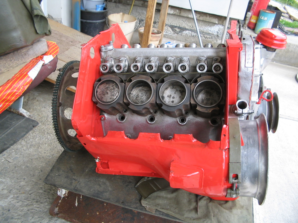

Príspevok od užívateľa bazilisak » 11 Feb 2008, 22:33

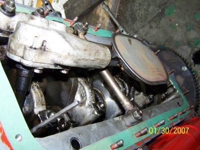

Jak jsem uviděl ten krásný motor, vzpoměl jsem si jak jsem léčil podobný..
Re: Další přírůstek
Príspevok od užívateľa bazilisak » 11 Feb 2008, 22:35
Z jiné strany
Re: Další přírůstek
Príspevok od užívateľa ladis » 11 Feb 2008, 23:45
Písty není marné přeleštit. Při další dekarbonizaci to jde mnohem lépe.
