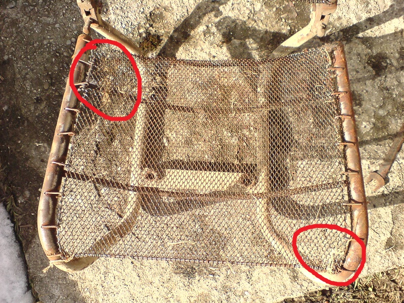

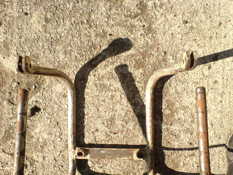

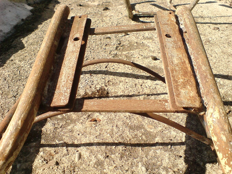

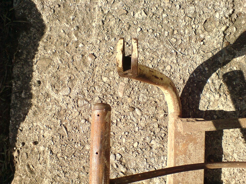

zdravim vie mi niekto poradit ako maju vyzerat sedacky , dal som dolu tapacir a su nejake nesumerne neviem ci to tak ma byt alebo to je krive a na jednej som mal zvlastne uchytenie. dakujem

Tie sedačky su nesúmerné . posuvná lišta je dorábaná. Podobnú mali 54-ky ale mali na nej západku.
Pozri foto vo vlákne Tatra 57 béčko.

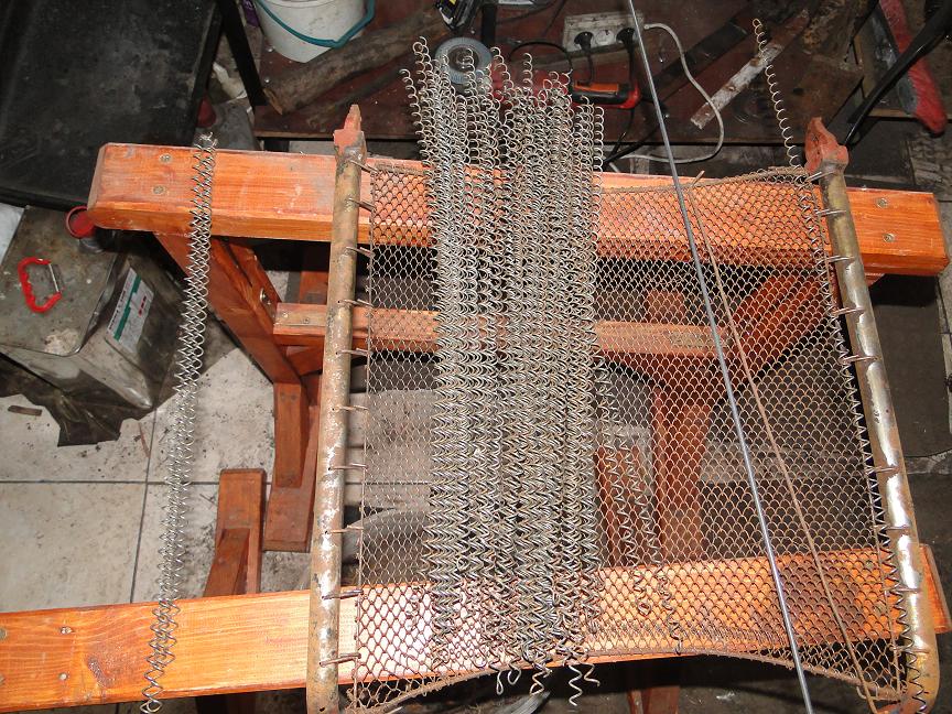

dik a nevies kde by som zohnal ten dratenny vyplet sedaciek ? mal som ho miestami prehrdzaveny :cry:

Bohužiaľ to neviem , ja som si dorobil dva kúsky z drôtu z oceľového lana . Určite by to išlo nadpliesť . Možno by také vlákna vyrobili v nejakej pružinárni. Ja som nad tým tiež uvažoval, ale pomohol som si sám, lebo sa do dalo ľahko opraviť keďže to nebolo moc deravé.

T57Becko napísal:dik a nevies kde by som zohnal ten dratenny vyplet sedaciek ? mal som ho miestami prehrdzaveny :cry:
Ahoj
Taku istu siet najdes v rostoch starych ocelovych posteli. Stale sa daju zihnat na starych chatach, v kovosrote a maju ich aj niektori calunici.

dik za odpoved to ma napadlo dokonca mam aj to sito ale hrdzave a zbavit ho hrdze - asi jedine v kyseline

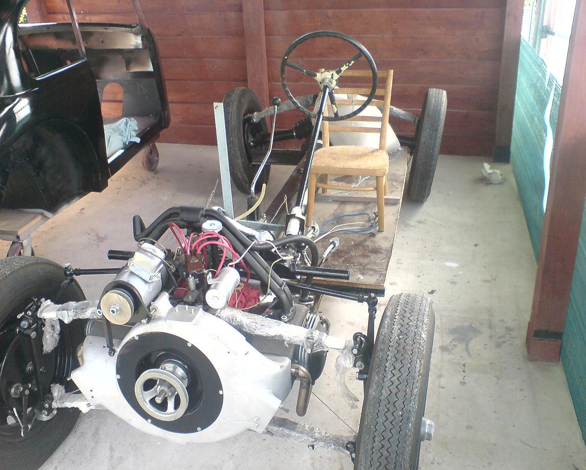

Príspevok od užívateľa T57Becko » 30 Sep 2013, 10:48
uprava podvozku na cestnu skusku ktora prebehla uspesne

pekná praca už nech to jazdí ešte sa zapotiš ked budeš davat karoseriu nato :)

ake su najvacsie problemy pri osadzani karoserie ?
Jano 57B,603

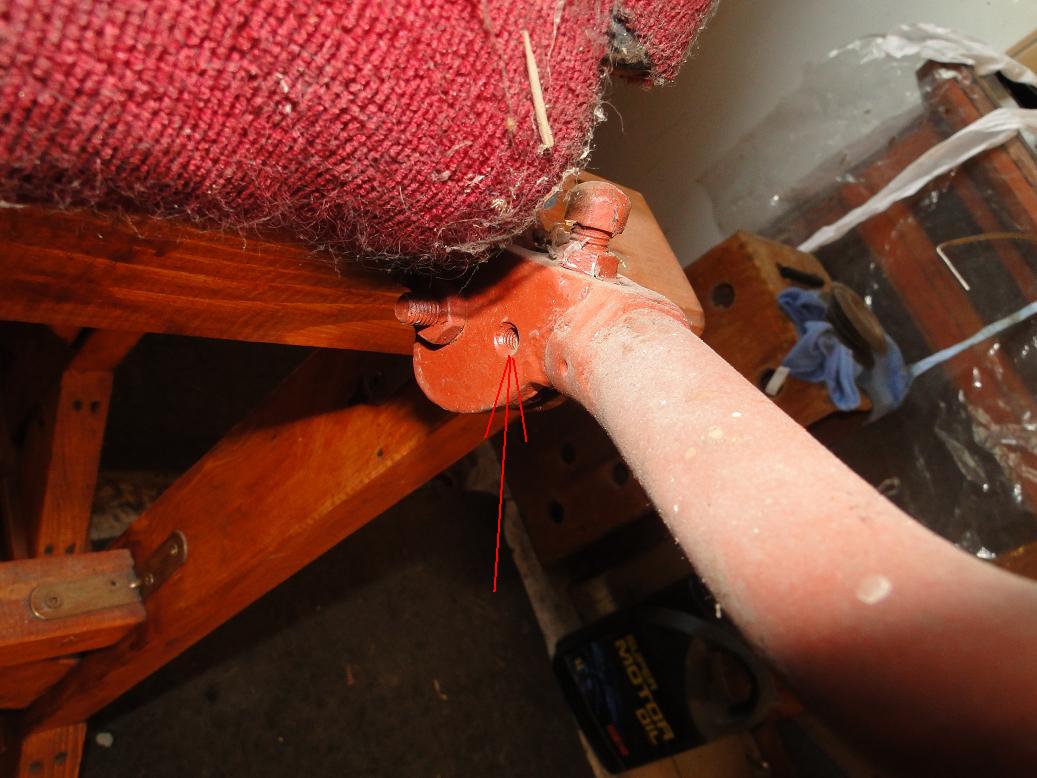

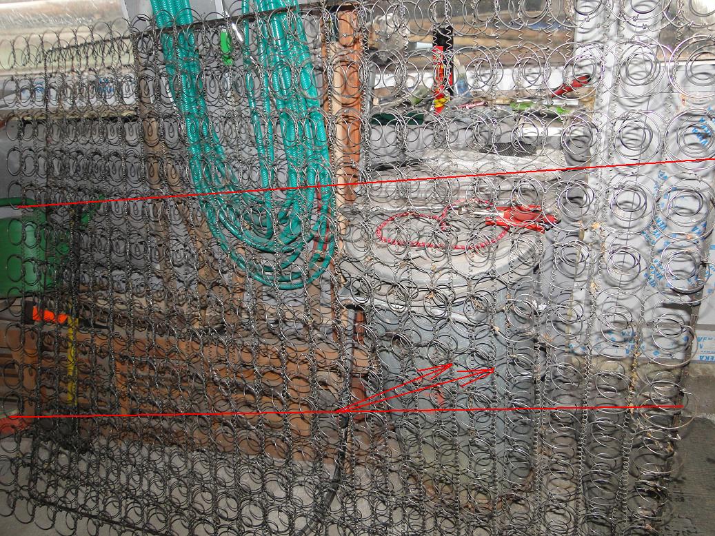

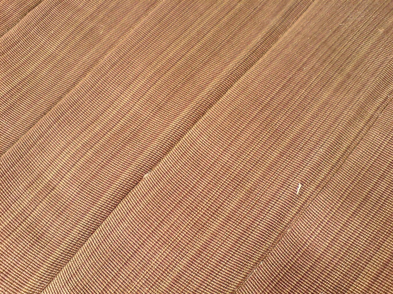

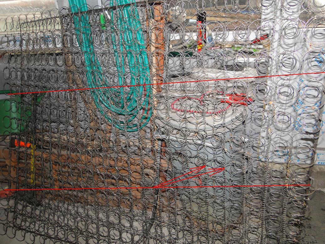

Ešte nie som v tom štádiu nasádzania karosérie, ale myslím si že asi 4 " zdravých" chlapov nato určite treba. :lol: Čo sa týka tých sedačiek prečo sú také krivé tak mi nikto neodpovedal, a pozerám že to majú viacerí, tak si myslím že asi je rozdiel pravá a ľavá, takže to asi má tak byť.

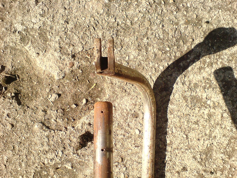

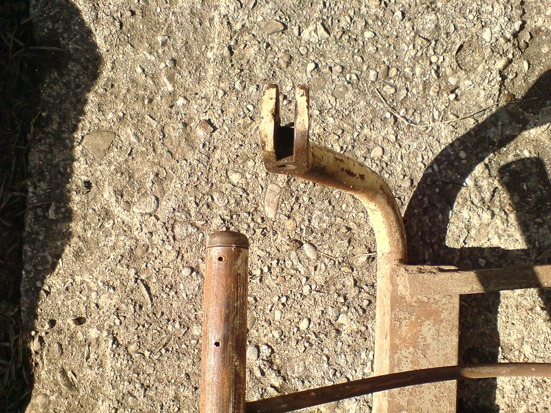

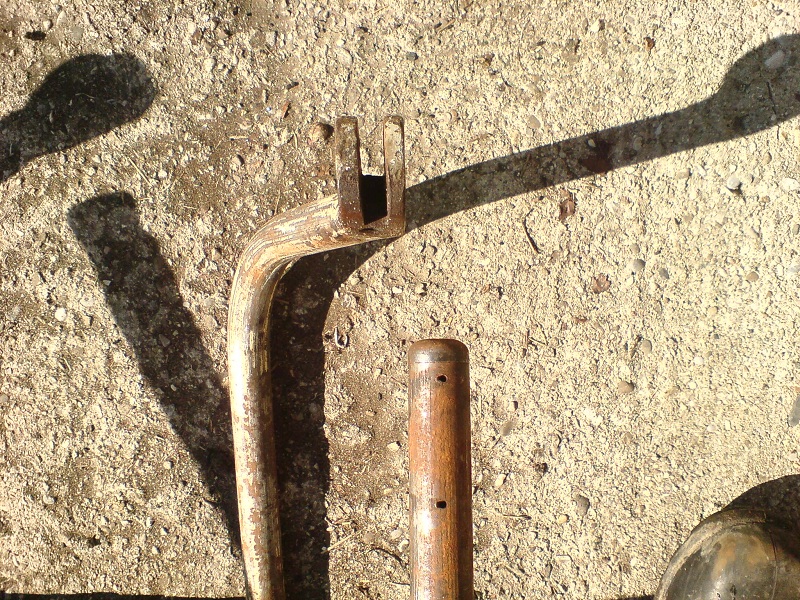

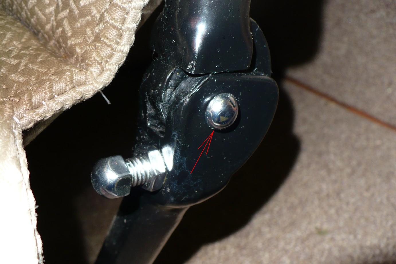

Ďalej výplet tých sedačiek som použil úplne noví aj keď som tiež mal dosť dobrý, ale nechcem aby časom sa trhal, predsa za 70 rokov je ten drôt už oslabený dosť. Použil som jeden matrac z kovošrotu za 5 € nebol vôbec hrdzaví a rozmer mal asi 150 x 200 cm. Bola to zrejme obyč. pružinoví matrac. Pri rozoberaní som postupoval takto: roztrihol som ho na tri časti,( Taká bola potrebná dĺžka) tie tenké pružiny, lebo tie som nato použil a najprv som ich ručne vytáčal, ale keď už som mal zo 4 mozole tak som použil vŕtačku. Do skľúčovadla som uchytil pružinu a v malých otáčkach ju vytočil.Potom som tie pružiny splietol a na potrebnú dĺžku skrátil. Tie veľké pružiny som použil na zadné sedačky, keďže som aj tam mal asi 4 prasknuté a keď som ich rozoberal tak ďalších 5 sa zlomilo. Ostatné boli tak oslabené že keď som ich trochu natiahol ostali natiahnuté, a keď som ich stlačil, boli stlačené. Tak som ich vymenil všetky, nechal som len tie po obvode, lebo tie boli dobré a sú aj menšie. Mám ešte dotaz. Na prednej sedačke som mal malé šruky, ako na foto je šípka, ale videl som že tam majú nity. Načo to slúži? Mysle som si že ak tam majú byť šrubky tak na zaistenie operadiel, aby sa nedali povitiahnuť?

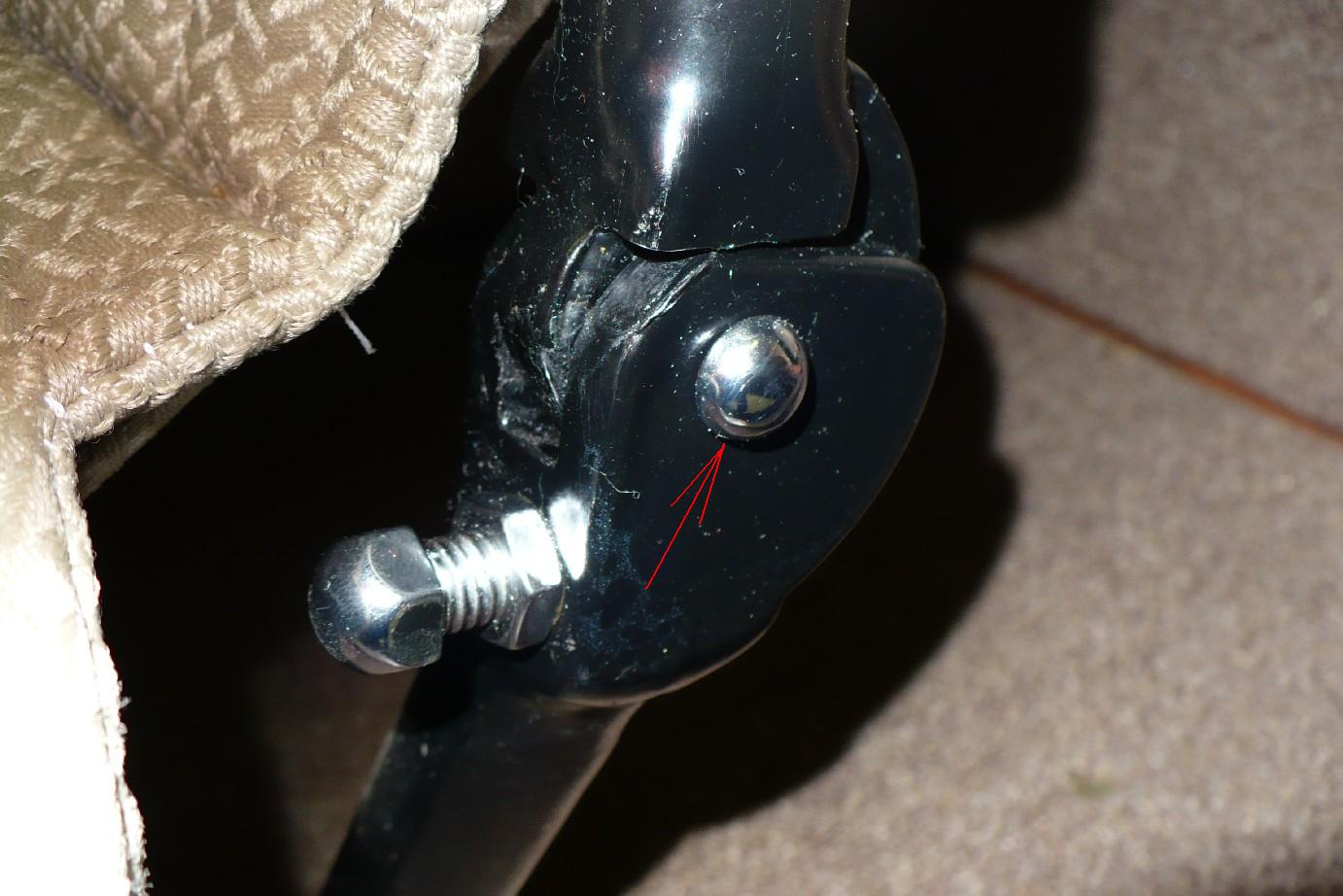

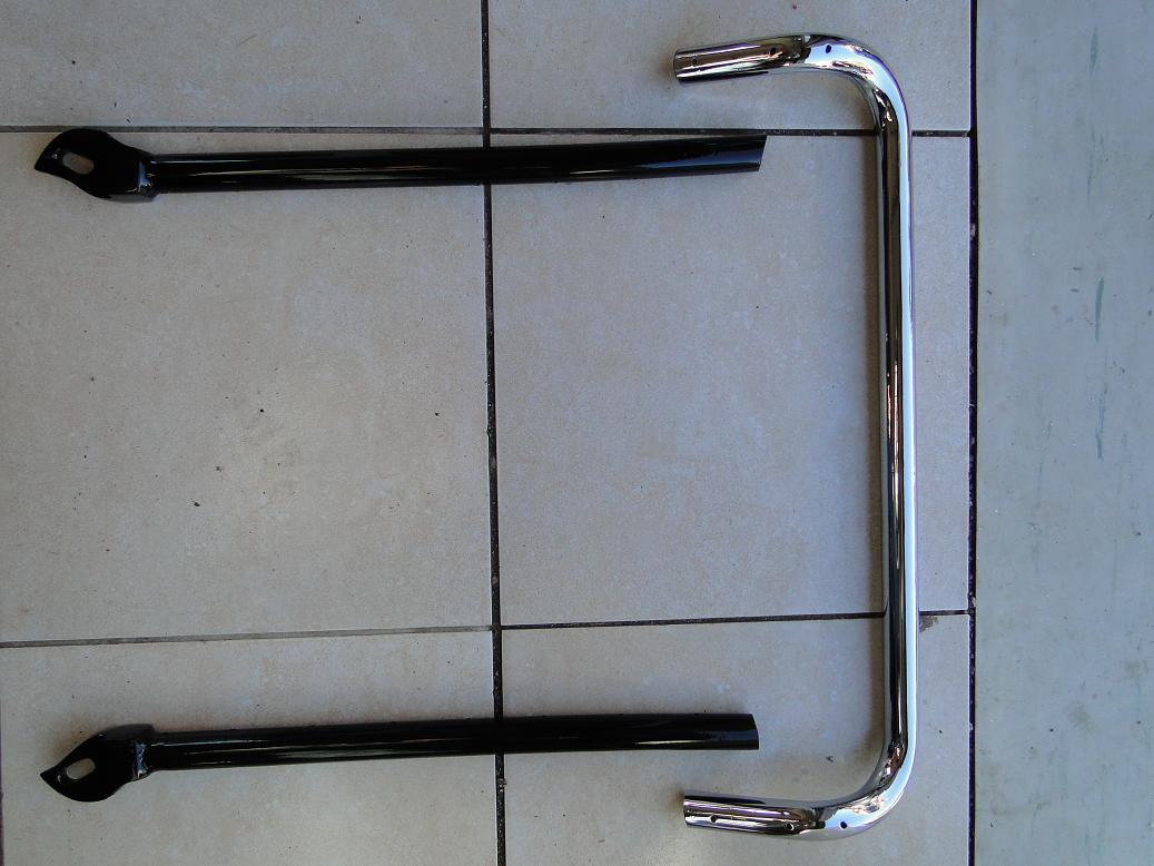

Posielam foto operadla, takto mi to viacerí poradili že mám urobiť, Rozrezať vrch dať pochromovať a spodok som pozinkoval a striekol komaxit. Ešte ten dotaz, načo je ten nit? Ja tam mám závity má tam byť šrób? A načo slúži? VĎAKA!

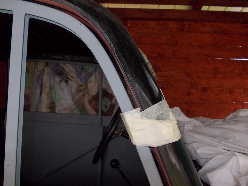

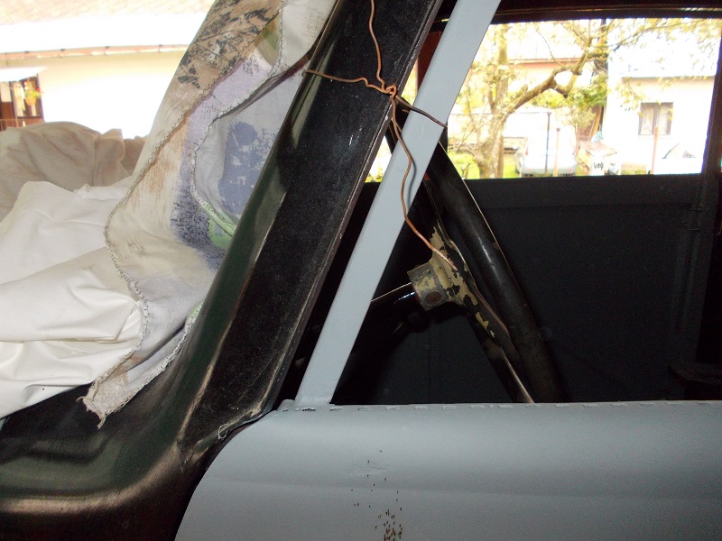

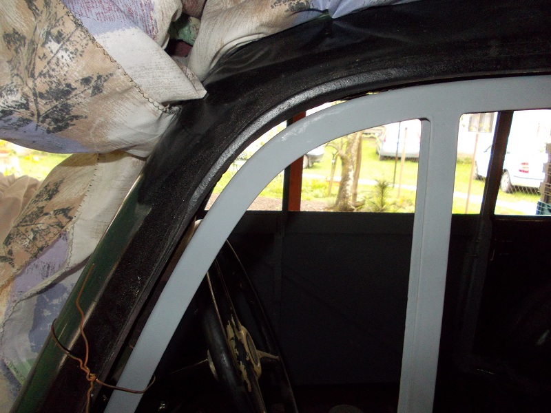

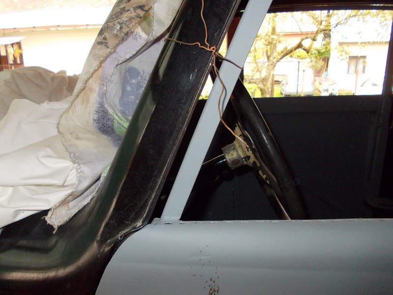

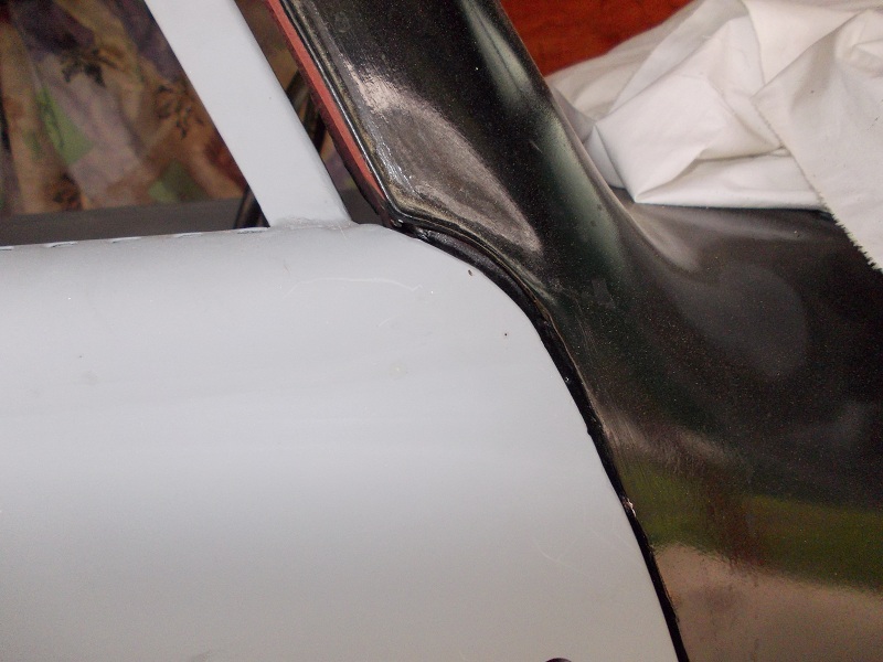

zdravim , vedel by mi niekto povedat aka ma byt medzera madzi kasnou a dverami - vid foto , mam tam dobrych 7 mm , viem ze tam ide este nejake gumove tesnenie ale zda sa mi to vela , za info vopred dakujem :?

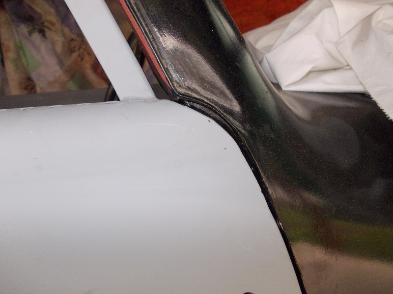

zvlastna karoseria becka ?
