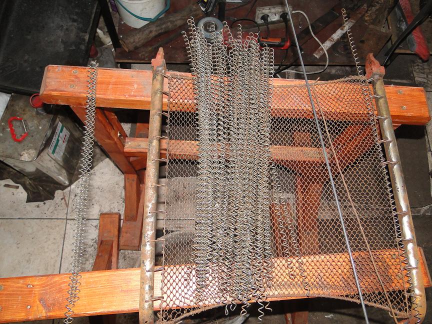

dik a nevies kde by som zohnal ten dratenny vyplet sedaciek ? mal som ho miestami prehrdzaveny

Bohužiaľ to neviem , ja som si dorobil dva kúsky z drôtu z oceľového lana . Určite by to išlo nadpliesť . Možno by také vlákna vyrobili v nejakej pružinárni. Ja som nad tým tiež uvažoval, ale pomohol som si sám, lebo sa do dalo ľahko opraviť keďže to nebolo moc deravé.

AhojT57Becko napísal:dik a nevies kde by som zohnal ten dratenny vyplet sedaciek ? mal som ho miestami prehrdzaveny
Taku istu siet najdes v rostoch starych ocelovych posteli. Stale sa daju zihnat na starych chatach, v kovosrote a maju ich aj niektori calunici.

dik za odpoved to ma napadlo dokonca mam aj to sito ale hrdzave a zbavit ho hrdze - asi jedine v kyseline

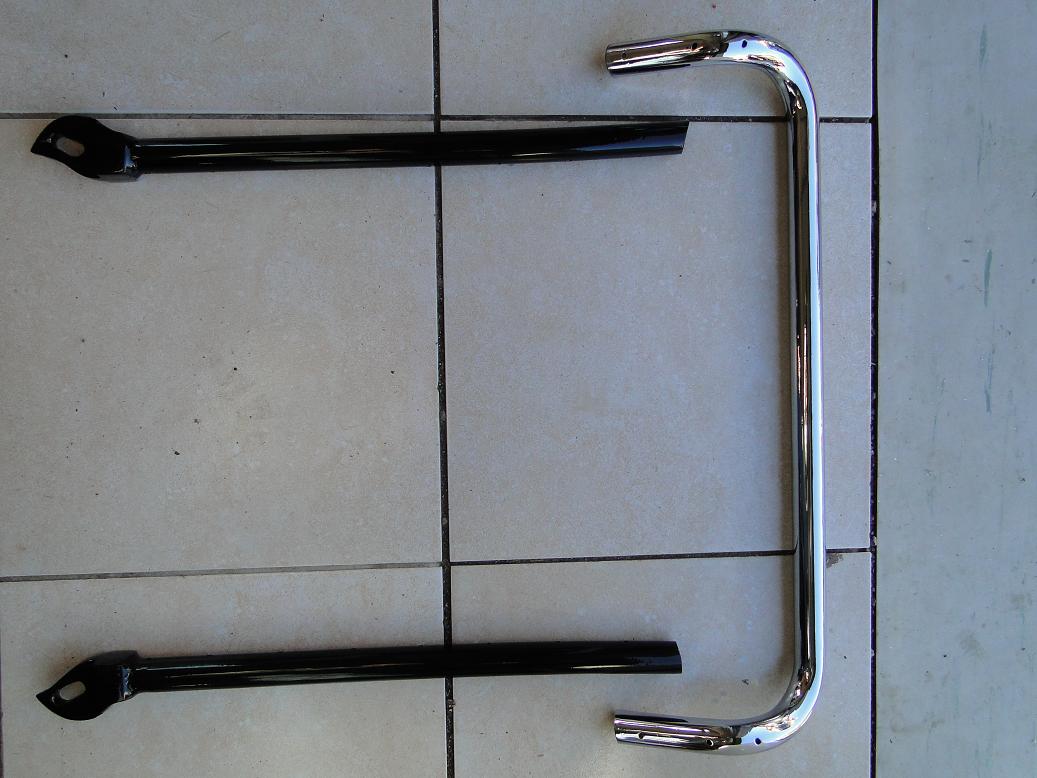

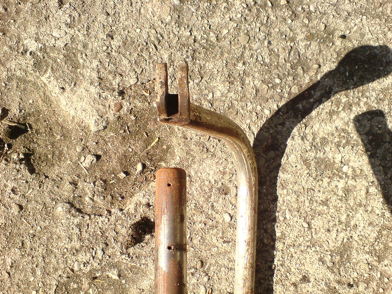

Ďalej výplet tých sedačiek som použil úplne noví aj keď som tiež mal dosť dobrý, ale nechcem aby časom sa trhal, predsa za 70 rokov je ten drôt už oslabený dosť. Použil som jeden matrac z kovošrotu za 5 € nebol vôbec hrdzaví a rozmer mal asi 150 x 200 cm. Bola to zrejme obyč. pružinoví matrac. Pri rozoberaní som postupoval takto: roztrihol som ho na tri časti,( Taká bola potrebná dĺžka) tie tenké pružiny, lebo tie som nato použil a najprv som ich ručne vytáčal, ale keď už som mal zo 4 mozole tak som použil vŕtačku. Do skľúčovadla som uchytil pružinu a v malých otáčkach ju vytočil.Potom som tie pružiny splietol a na potrebnú dĺžku skrátil. Tie veľké pružiny som použil na zadné sedačky, keďže som aj tam mal asi 4 prasknuté a keď som ich rozoberal tak ďalších 5 sa zlomilo. Ostatné boli tak oslabené že keď som ich trochu natiahol ostali natiahnuté, a keď som ich stlačil, boli stlačené. Tak som ich vymenil všetky, nechal som len tie po obvode, lebo tie boli dobré a sú aj menšie. Mám ešte dotaz. Na prednej sedačke som mal malé šruky, ako na foto je šípka, ale videl som že tam majú nity. Načo to slúži? Mysle som si že ak tam majú byť šrubky tak na zaistenie operadiel, aby sa nedali povitiahnuť?

Posielam foto operadla, takto mi to viacerí poradili že mám urobiť, Rozrezať vrch dať pochromovať a spodok som pozinkoval a striekol komaxit. Ešte ten dotaz, načo je ten nit? Ja tam mám závity má tam byť šrób? A načo slúži? VĎAKA!

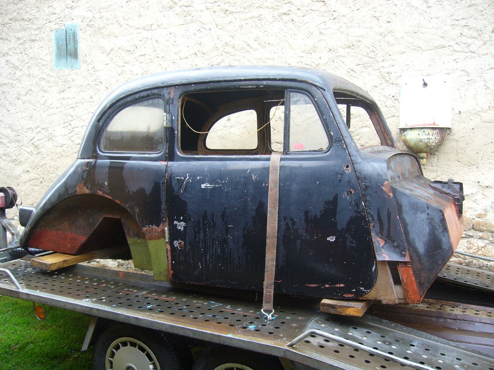

typol by som to kratko po vojne skrz SPZ a asi je to Ačko podla platna na streche pekná dobovka

Ano je to T 57a model 1935...

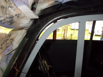

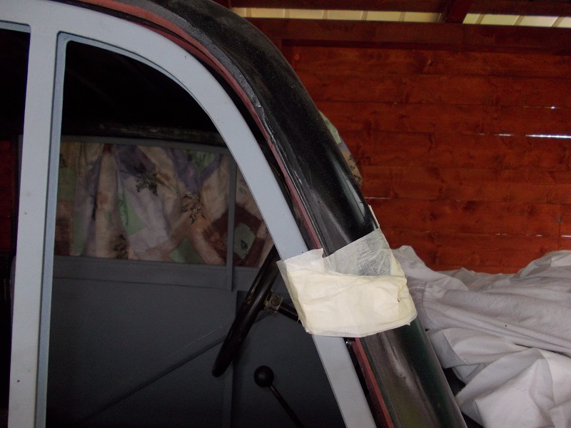

zdravim , vedel by mi niekto povedat aka ma byt medzera madzi kasnou a dverami - vid foto , mam tam dobrych 7 mm , viem ze tam ide este nejake gumove tesnenie ale zda sa mi to vela , za info vopred dakujem
