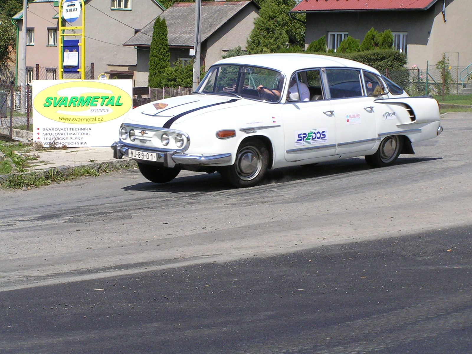

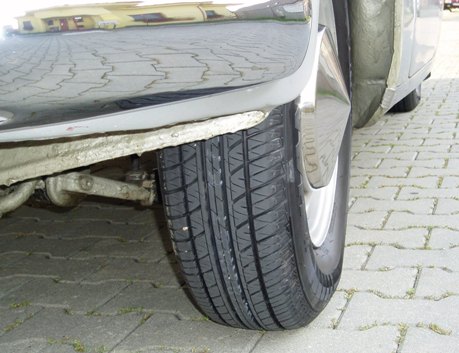

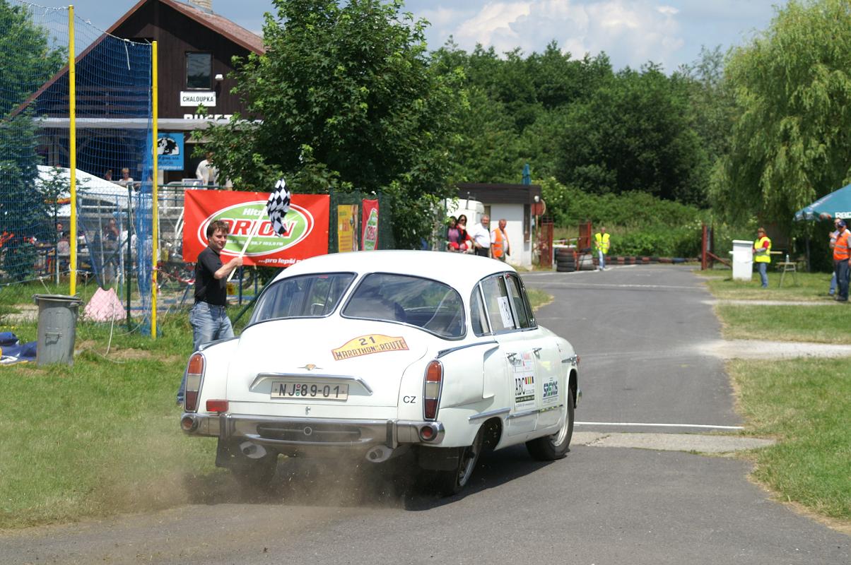

inak pneu už mám kúpené asi 3 roky - Hankook 185/80 R 15 podľa vzoru Lojzkovho vnuka..
Máme je obute pořád a taky bezdušově. Naprostá spokojenost, jednou Monte Carlo, jednou Liege-Nürburgring + spousta km doma, sem tam dostaly nějaký kouř na závodech ve Štramberku, Hlučíně, na Valašce a podobně. Dokonce i tenkrát v listopadu 2007 na sněhu na Pustevny neměly problém, zatímco přední náhony na zimních pneu měly velké problémy :D
Pro oživení pár snímků :)

A co se týče jízdních vlastností proti chemlonkám, tak nelze srovnávat, to je úplně jiné auto.
Na chemlonkách jsem si ve vyjetých kolejích připadal jako stojící v uličce ve vlaku, projíždějícím nádražím a křečovitě jsem se držel volantu, aby to se mnou nemlátilo ze strany na stranu. Kdežto na gumách Hankook se dá volant držet jednou rukou ve dvou prstech, svištět kolem "koktávek" o 60-70 rychleji a druhou rukou jim s úsměvem kynout i na "ne"silnicích v okolí Příbora :D
