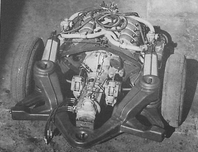

Príspevok od užívateľa Ergo_sum » 16 Sep 2008, 21:46
pozeram ze ta Tatra ma automaticku prevodovku, alebo sa mi to len zda? Paci sa mi aj to umiestenie brz u diferencalu, znizuje to neodpruzenu hmotu (mam to na Alfe Romeo) ale velmi to namaha hnacie klby pri kolesach.
motor T603X uprava.jpg (55.94 KiB) 13120 zobrazení
Re: Čo vám to pripomína?
Príspevok od užívateľa Stevo » 16 Sep 2008, 21:49
Ergo_sum napísal:pozeram ze ta Tatra ma automaticku prevodovku, alebo sa mi to len zda? Paci sa mi aj to umiestenie brz u diferencalu, znizuje to neodpruzenu hmotu (mam to na Alfe Romeo) ale velmi to namaha hnacie klby pri kolesach.
Huh ... kde tam vidis automat preboha?
Ergo_sum
Príspevky: 587
Príspevok od užívateľa Ergo_sum » 16 Sep 2008, 22:12
Stevo: a co tie hydraulicke hadice? Mne to pripomenulo automat co pouzivali prve Porsche 911, aj tam viedli podobne hadice az do kulisy radenia kde boli prepinacie ventily. Je ale pravda ze na menic momentu je tam dost malo miesta...

Príspevok od užívateľa Lucián » 17 Sep 2008, 09:02
To jsou hadičky od kotoučových brzd!

Príspevok od užívateľa ondrej » 17 Sep 2008, 11:57
T-603X mala sprvu radenie pomocou bowdenov, nakoľko sa však neukázalo ako dostatočne presné a spoľahlivé, bolo u vozu nahradené radením klasickým. Tie "hadičky" s tým asi súvisia.
S takýmto typom radenia sa myslím uvažovalo aj u jedného návrhu modernizovanej T-603 z UVMV.
Príspevok od užívateľa Honzík » 18 Sep 2008, 08:23
Lucián napísal:To jsou hadičky od kotoučových brzd!
Ano přiznal jsem že jsem nepochopil Ondrejův popis.Začínám se teprve orientovat ve znalostech o tatře.Vysvětlil jsi mi to,ale že to jsou brzdové hadičky,tak to asi ne.Pokud se dívám na obrázek tak připojení brzd je na vrchní straně převodovky.Je tam vidět rozvodka. :roll: Škoda že tu je taková řevnivost a určitá servilnost.Když tu neni L. tak asi jsem další na paškálu já nováček s minimem příspěvků.Vše si myslím se dá vyřešit rozumně.
Príspevok od užívateľa Mirek » 18 Sep 2008, 08:38
Tak žádné přiznání nějakého nepochopení jsem v předchozích příspěvcích nenašel. To za prvé. Za druhé - o jakou řevnivost a servilnost jde? Bylo Ti pouze naprosto slušně vysvětleno, že nemáš pravdu a to, že se v Tatrách teprve začínáš orientovat, Ti nikdo vyčítat a nijak předhazovat nebude, naopak, tu orientaci si tady můžeš podstatně zlepšit.
Souhlasím s tím, že vše se dá vyřešit rozumně, myslím ale, že otázka domnělých špatných popisů je dostatečně vyřešená a můžem se tu nadále věnovat prototipům motorů T603 (co takhle přejmenovat vlákno, a postupně to rozebrat více do hloubky?)
Príspevok od užívateľa Ergo_sum » 18 Sep 2008, 10:53
Mirek: trochu technicky odbornejsie temy by boli rozhodne zaujimave.
Je skoda ze Tatra dalej nevyvyjala radenie pomocou lanovodov, nakoniec dnes je drviva vecsina mechanickych prevodoviek ovladana prave pomocou lanovodov. Je zaujimave ze ich ma Tatra az 6, ked dnes si vystacia auta s dvomi lanami.
Niekedy mam pocit ze vyvoj v Ceskoslavensku fungoval na principe alebo to hned fungovalo a potom sa to zaviedlo do vyroby (ale dalej uz nezlepsovalo) alebo to nuefungovalo a hned sa to zavrhlo (namiesto pomaleho zlepsovania).
Príspevok od užívateľa ondrej » 18 Sep 2008, 15:49
Ergo_sum napísal: ...Niekedy mam pocit ze vyvoj v Ceskoslavensku fungoval na principe alebo to hned fungovalo a potom sa to zaviedlo do vyroby (ale dalej uz nezlepsovalo) alebo to nuefungovalo a hned sa to zavrhlo (namiesto pomaleho zlepsovania).
Samotná T-603X bola vyvíjaná pod veľkým časovým stresom, musela byť hotová do konca roka a posledné dni sa na nej pracovalo doslova nepretržite, ľudia vtedy v hale aj spávali. V určený deň ráno však vyšla Tatra so šéfkonštruktérom za volantom na svoju prvú jazdu. Niektoré veci však boli ešte šité príliš horúcou ihlou - jednou z nich bolo bowdenové radenie, na doriešenie ktorého nebolo dosť času, a keďže nemalo požadovanú spoľahlivosť, ako určitý ústupok bolo nahradené radením klasickým. K návratu k radeniu lanovodmi už potom nebol dôvod, nakoľko projekt 603X bol zakrátko definitívne zastavený...

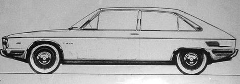

Príspevok od užívateľa vasa26 » 18 Sep 2008, 16:19
na tvarech T603X pracovalo i Vignale zaostřete zrak do pravé části obrázku :wink: (logo) . Tatra 603X -X je neznámá :wink: takže se patrně vědělo že výoj 603X není konečný 8) a hle pak další návrhy od Vignale a byly úspěšné :wink:
Príspevok od užívateľa vasa26 » 18 Sep 2008, 16:31
jak se "T603 X" Měnilo do výsledku--má už známější linie - viz šipky.. 8)
Príspevok od užívateľa ondrej » 18 Sep 2008, 19:03
predchodca Coupé.. :)
Príspevok od užívateľa vasa26 » 18 Sep 2008, 19:22
ondrej napísal:predchodca Coupé.. :)
ale... :D to je jedna modifikace kupé ,
přeci limusíny vypadá podobně jen má jinak řešeny zadní dveře...
