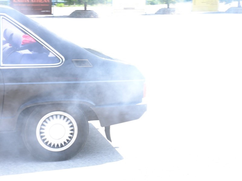

Príspevok od užívateľa Erik » 20 Jún 2006, 23:56
Ja som si dnes tiez dobre zadymil. Absolvoval som asi 25km trasu a pri navrate domov- ked som auto daval do garaze- tak pri pohynani taky kudol- ze som ani nevidel co je za autom...
Uz na Bojniciach dymila- Sedo to aj zvecnil na tejto fotke...
