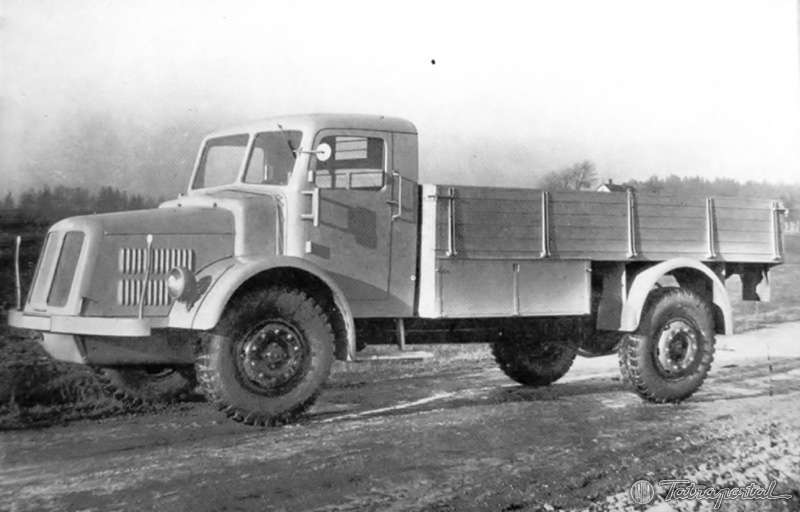

Tatra 115
Stejně jako její předchůdce T27 je i T115 charakteristická rozměrným mezikusem mezi kapotou motoru a kabinou. Od T114 se liší zejména:
  • T114 má na zadní nápravě dvojmontáž, zatímco T115 nikoli.
  • T114 má menší pneumatiky než T115
  • T114 má kratší rozvor než T115
