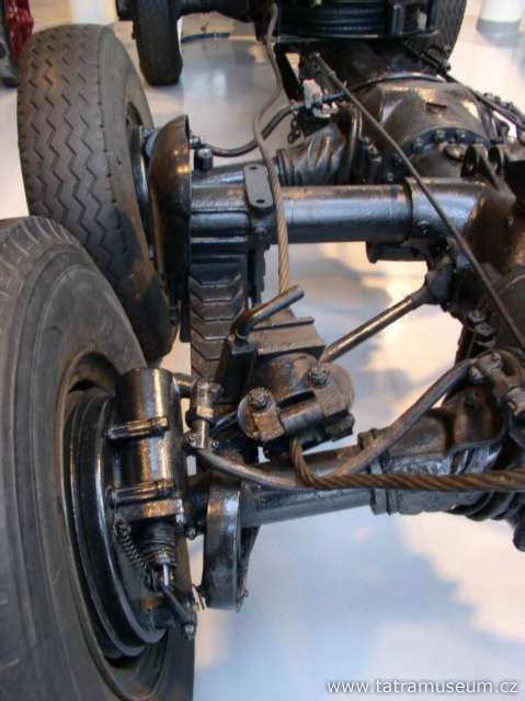

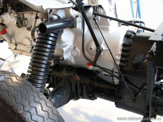

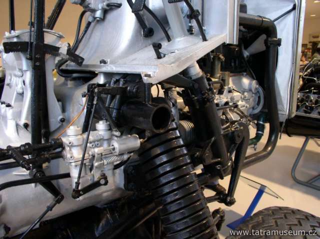

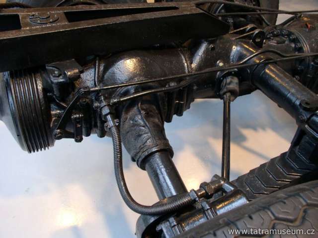

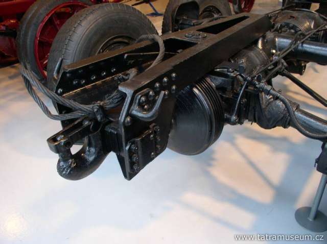

Tatra 25/58 Podvozek se nachází ve sbírkách Technického muzea Tatra Kopřivnice a rozhodně stojí za shlédnutí. Na snímcích je dobře vidět uložení motoru nad předním diferenciálem, pracovistě řidiče, naviják, zavěšení zadních náprav i třeba záporka, montovaná pod centrální rouru přibližně pod kabinu řidiče. Model Model is not available yet.
